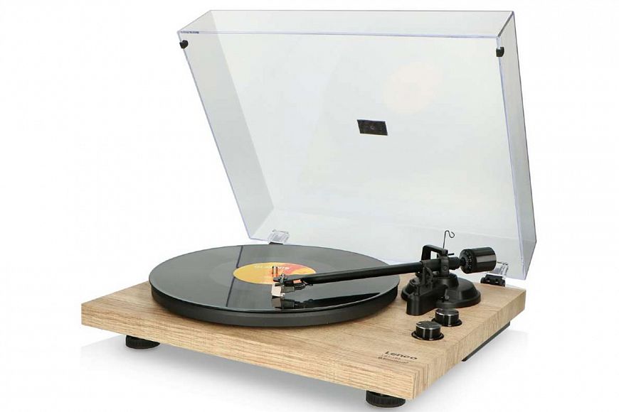

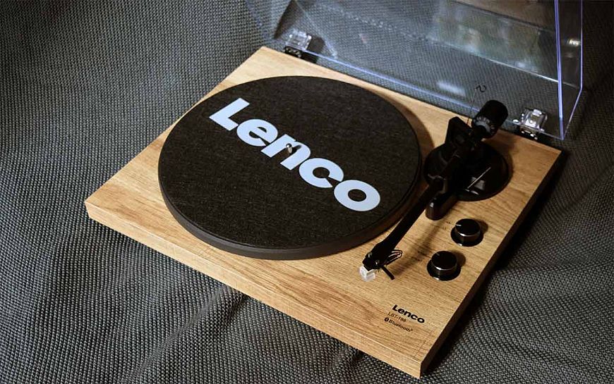

Итак, что же получает покупатель за 28 990 рублей? Прежде всего, он приобретает классический проигрыватель винила с пассиковым приводом, при этом заключенный в корпус, отделанный шпоном натурального дерева. К нам тест поступила версия в шпоне светлого оттенка, похожем на ясень, однако существует также роскошный покрытый лаком вариант красно-коричневого цвета, в котором все основные конструктивные элементы – диск, тонарм и ручки органов управления – имеют серебристую отделку. У тестового же экземпляра все они анодированы чёрным. Проигрыватель поддерживает две скорости вращения 33 1,3 и 45 об/мин, переключение между которыми производится при помощи поворотной ручки, расположенной в правом нижнем углу верхней панели. Рядом с ней находится двухпозиционный переключатель Start/Stop.
Проигрыватель виниловых пластинок Lenco LBT-188

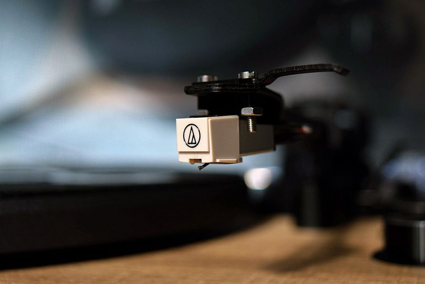

Тонарм на карданной опоре с цельной алюминиевой трубкой имеет традиционную конструкцию – тарированный противовес вкупе с системой антискейтинга с грузиком на леске обещают долгую и беспроблемную эксплуатацию, никакой лишней электроники здесь нет. На тонарме установлена ММ-головка Audio-Technica со сферической иглой на карбоновом иглодержателе. Проигрыватель опирается на три антивибрационные ножки.
Функциональное оснащение модели включает, помимо упомянутого корректора, блок АЦП, позволяющий производить оцифровку пластинок и выводить цифровой сигнал через порт USB. Диск вертушки выполнен из алюминия и имеет чёрное анодирование, в комплект также входит фетровый мат с названием бренда, нанесенным большими белыми буквами. Как обычно, мы не отказали себе в удовольствии проверить качество основного подшипника и остались в восхищении – при отключенном питании и раскрутке диска рукой он продолжал вращение в течение 3 минут 20 секунд. Ничего подобного в исполнении бюджетных проигрывателей ранее мне видеть не доводилось, на подобный подвиг из проигрывателей с легким диском был способен разве что легендарный EMT 948. Разумеется, гарантией хорошего звука это не является, однако свидетельствует о высоком качестве механической части вертушки.

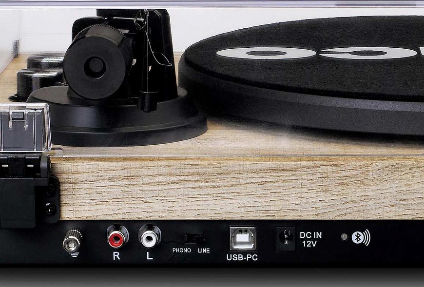

+ Отличное качество подшипника диска, отделка корпуса натуральным шпоном, антискейтинг на леске, возможность беспроводного подключения - Сетевой выключатель и индикатор подключения по Bluetooth находятся на задней панели
