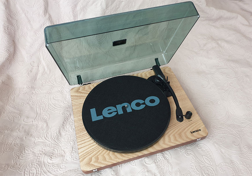

Внешний вид проигрывателя винила Lenco LS-50 ничем не выдает его принадлежности к решениям «всё-в-одном». Казалось бы, перед нами классическая вертушка, выполненная в строгом дизайне и отделанная натуральным шпоном. И тот факт, что в передних опорах скрыты акустические системы, оказывается для пользователя настоящим сюрпризом.
С одной стороны, наличие дополнительного функционала не может не радовать, с другой – обычно опоры проигрывателей винила служат для защиты чувствительных элементов конструкции от внешних вибраций. Здесь же опоры сами служат их источником! Попробуем разобраться, в чём тут дело.

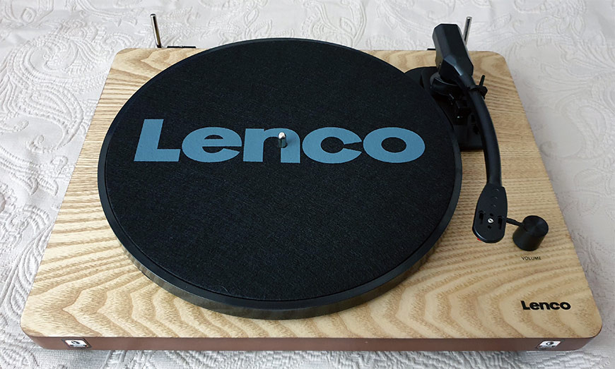

В принципе, долго искать ответа на поставленный вопрос не пришлось. Дело в том, что несмотря на тонкий профиль корпуса, диск и тонарм размещены на подпружиненном шасси, надежно развязанном от стола. А это означает, что наличие встроенных излучателей вряд ли как-то скажется на качестве следования иглы по звуковой дорожке. К тому же следует заметить, что вертушка изначально не претендует на аудиофильский статус, об этом говорит хотя бы комплектация проигрывателя пьезокерамическим звукоснимателем (402-M208-015) с рекомендуемой прижимной силой в пределах от 4 до 6 граммов.
Пару слов о встроенной акустической системе – в левой и правой передних ножках стоят круглые купольные динамики, своими размерами не превышающие пищалки в обычных многополосных АС. К каждому из них придан усилитель мощностью 2 Ватта, регулировка уровня громкости производится ручкой в нижней правой части верхней панели проигрывателя. Излучают они в направлении слушателя через узкие горизонтальные щели в опорах, при этом повредить динамики абсолютно невозможно, даже плотно обхватив ножку рукой.

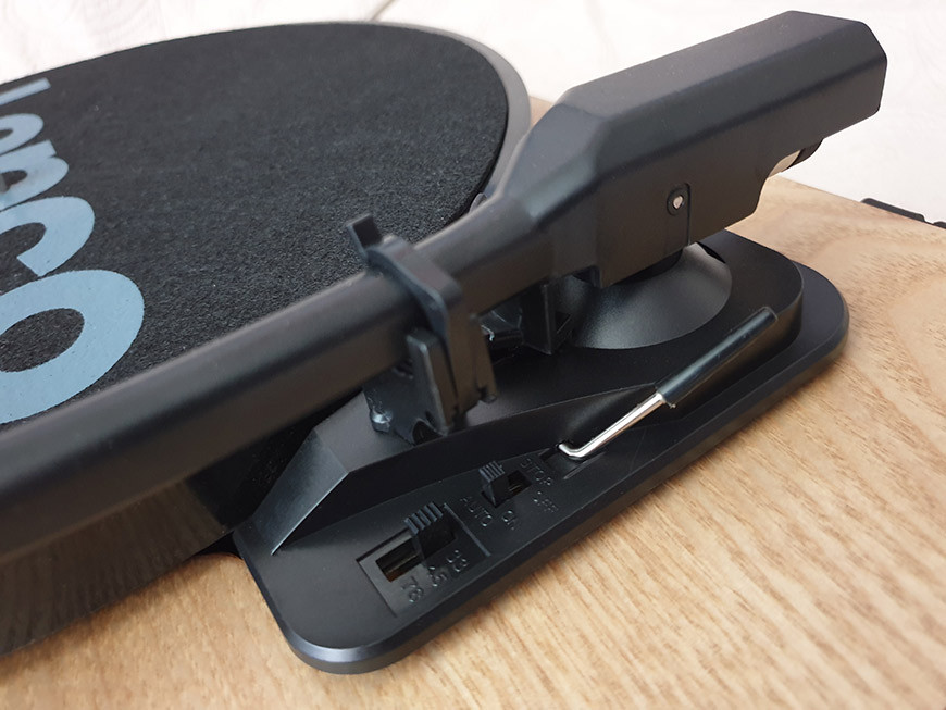

Корпус проигрывателя сделан из древесно-волоконной плиты средней плотности, верхняя панель отделана шпоном натурального дерева. Тактильные ощущения говорят о том, что такой стол был бы вполне уместен и в модели в 4-5 раз дороже. Диск диаметром 300 мм сделан из пластика, в комплекте идет фетровый мат чёрного цвета. Изогнутый тонарм также изготовлен из прочного пластика. Он имеет статическую балансировку, и выставление нужного уровня прижимной силы осуществляется при помощи скрытого в хвостовой части круглого противовеса. Никаких других регулировок не предусмотрено, зато вместе с проигрывателем поставляется запасная иголка, что вполне разумно – запас хода у игл, устанавливаемых сегодня в пьезокерамических звукоснимателях, гораздо меньше, чем у алмазных. При этом отрадно отметить, что конструкция шелла комплектного тонарма допускает замену картриджа, а при установке магнитного звукоснимателя более высокого уровня можно получить существенный выигрыш в качестве звучания.
Проигрыватель Lenco LS-50 имеет пассиковый привод диска и поддерживает три скорости вращения – 33,3, 45 и 78 оборотов в минуту. Они переключаются трехпозиционным тумблером, расположенным у основания тонарма. Рядом с ним находится переключатель, отвечающий за работу автостопа и запуска диска проигрывателя. Если он стоит в положении ON, то достаточно сдвинуть тонарм в сторону шпинделя, и диск начнет вращение. При положении OFF диск начинает крутиться сразу после подачи питания, которое проигрыватель получает от внешнего 12-ти вольтового адаптера. Соответствующая кнопка находится на задней стенке корпуса, рядом с выходом на RCA и портом USB-B, предназначенным для оцифровки пластинок. В комплекте также идет дымчатая пылезащитная крышка, устанавливающаяся на металлические штыри на задней стенке, межблочный кабель и адаптер для сорокапяток.
