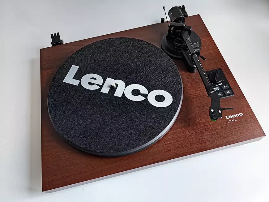

Модель Lenco LS-600WA представляет собой законченную систему для воспроизведения виниловых пластинок, включающую в себя проигрыватель с встроенным фонокорректором и усилителем мощности, а также пару пассивных акустических систем. На первый взгляд комплектация и качество изготовления не уступают продукции признанных производителей Hi-Fi.

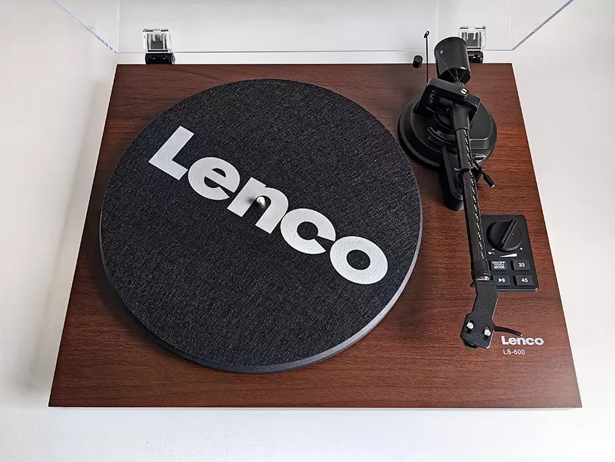

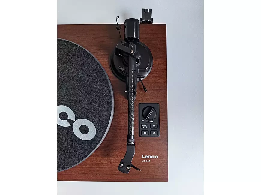

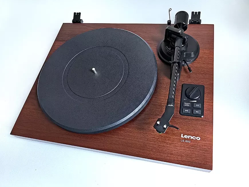

Проигрыватель получил стол, отделанный шпоном натурального дерева, а также тонарм на карданной опоре с карбоновой трубкой и тарированным противовесом. Отметим, что управление у тонарма полностью ручное, никакого автостопа и автовозврата не предусмотрено – и это хорошо, если главным для вас является качество звучания.
Проигрыватель виниловых пластинок с встроенным усилителем и акустическими системами Lenco LS-600WA
Основной диск диаметром 280 мм выполнен из алюминиевого сплава и анодирован в тёмно-серый цвет. Вертушка поддерживает две скорости вращения – 33,3 и 45 об/мин, крутящий момент передается посредством плоского пассика, надетого на шкив двигателя и пластиковый суб-диск. Подшипник имеет классическую конструкцию, в которой подпятник находится на дне латунного стакана. Допуски в подшипнике минимальны, после извлечения суб-диска для удаления транспортировочной прокладки обратно он садится в течение минуты, настолько мал зазор между шпинделем и стенками стакана.

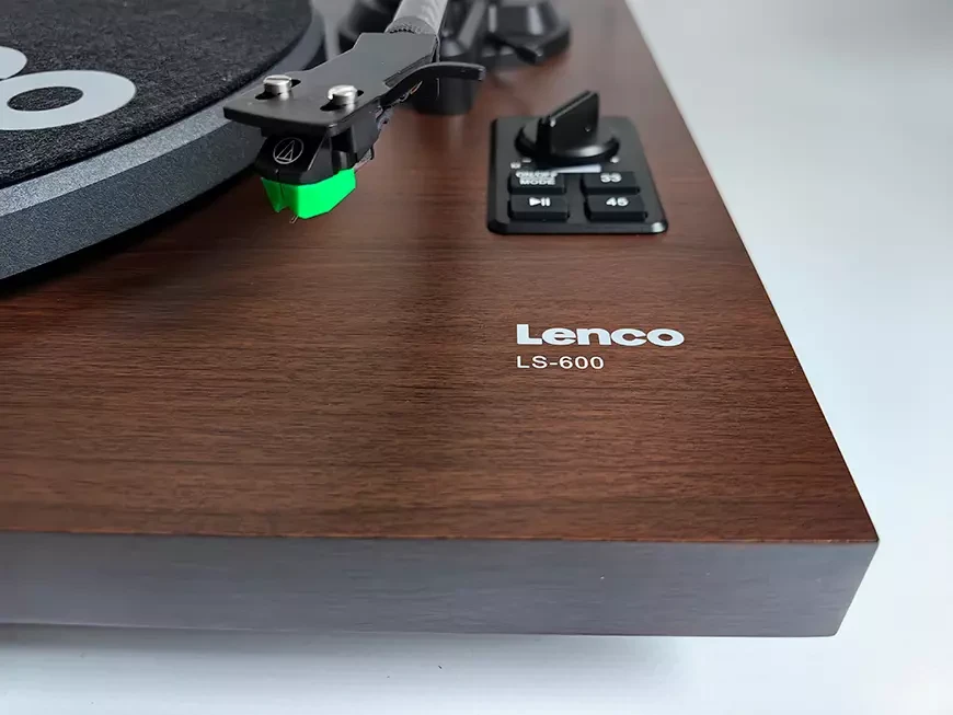

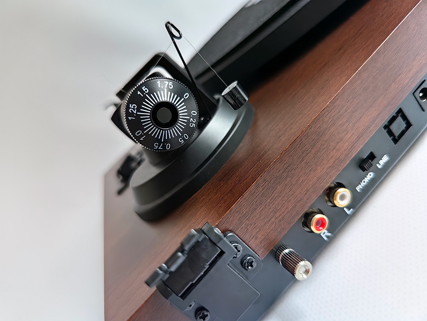

На съёмном шелле смонтирована популярная головка звукоснимателя с подвижным магнитом Audio-Technica AT-VM95E с иголкой с эллиптической заточкой. Система антискейтинга реализована классическим образом – антискатывающая сила задается при помощи грузика на леске, для её регулировки нужно перемещать петельку по рискам на специальной планке, расположенной над блоком подшипников. Регулировка высоты основания тонарма конструкцией не предусмотрена.
Управление всеми функциями проигрывателя производится при помощи клавиш на площадке, расположенной в правом нижнем углу верхней панели. Там находится ручка регулятора громкости, клавиши выбора скорости вращения, кнопка запуска и остановки воспроизведения, а также клавиша переключения источников – в арсенале модели есть также Bluetooth-адаптер, позволяющий воспроизводить сигнал с подключенного смартфона или планшета.

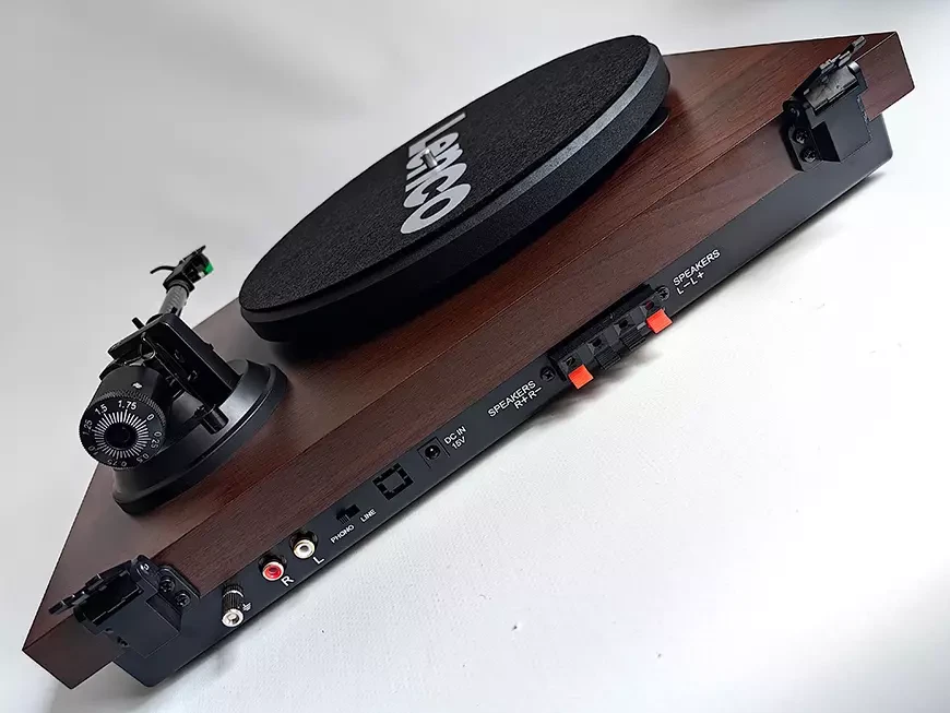

Мощность встроенного в центральный блок усилителя составляет 30 Ватт на канал, для подключения акустического кабеля, идущего в комплекте, на задней панели установлены пружинные клеммы. Фонокорректор в модели отключаемый, рядом с парой разъемов RCA находится двухпозиционный тумблер. Для подключения к внешнему усилителю предусмотрен отдельный разъем для провода заземления. Питание центральный блок получает от сетевого адаптера на 15 Вольт.

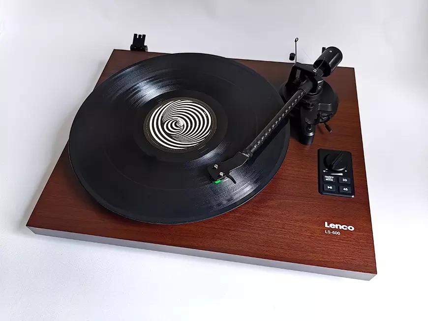

Что касается геометрических настроек головки звукоснимателя, то, по идее, выставить головку по идущему в комплекте шаблону должны были на заводе, однако при установке иголки в каждую центральную точку иглодержатель оказался далек от идеального положения. А это значит, что о нулевой погрешности говорить не приходится, особенно с учётом эллиптической заточки иглы. В принципе, ничего страшного в этом нет, достаточно немного скорректировать положение картриджа на шелле, ослабив винты и повернув головку в горизонтальной плоскости так, чтобы не только корпус, но и иглодержатель был параллелен линиям шаблона в каждой из двух точек. Для большей надёжности можно скачать и использовать стандартный шаблон Бервальда с центральной линией, это ещё более упростит настройку.

Регулировка прижима не заняла много времени – тарированный противовес позволяет установить прижимную силу в пределах до 1,75 единиц, но чтобы не мучиться с переводом единиц тарировки в граммы (в инструкции подробно описано их соотношение), мы просто воспользовались весами. Паспортное значение для Audio-Technica AT-VM95E составляет 2,0 грамма. Антискейтинг для данного уровня прижимной силы производитель рекомендует устанавливать на 4-ю риску планки, однако здесь вполне можно ориентироваться на свой слух, начав с самого близкого к блоку подшипников положения и постепенно повышая его. Да, в этот раз юстировка бюджетной вертушки заняла чуть больше времени, чем обычно, но дело того стоило.
