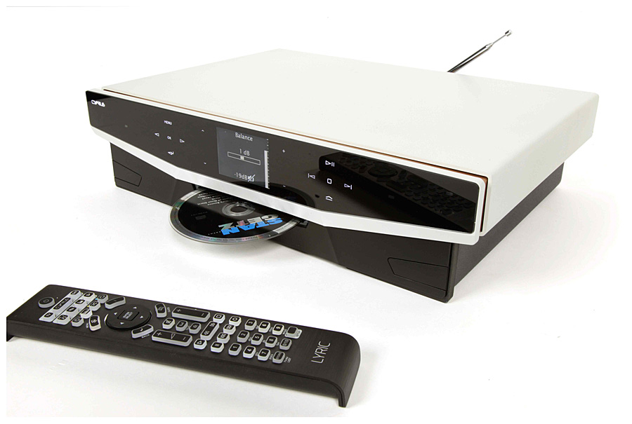

Система включает в себя предварительный усилитель, усилитель мощности, CD-проигрыватель и 32-битовый ЦАП, «ловит» FM-, цифровое (DAB) и интернет радио (TuneIn). Встраиваясь в сеть, Lyric оперирует потоковой музыкой, принимает проводные аналоговые и цифровые сигналы (богатство цифровой коммутации в данном случае нерядовое), подключается беспроводным способом по Bluetooth AptX и Wi-Fi… И все это «спрессовано» в одном компактном, очень привлекательном и дружелюбном устройстве. Предположение, что компания Cyrus, обладающая столь солидным опытом и таким высоким авторитетом, сделала все как надо, вполне естественно, и оно оказалось верным.
Сетевая аудиосистема Cyrus Lyric
Позитивный опыт начинает приобретаться уже при визуальном и тактильном контакте с этим компонентом из алюминия и стекла. О подобной технике англичане говорят «user friendly». Можно сказать и сильнее: «friendly very much».
После включения в сеть и активации рабочего режима замаскированной под логотип сенсорной кнопкой лицо компонента приветственно загорается нарядной иллюминацией. Кажется, система тебе улыбается… Уменьшить освещенность можно отключением дисплея. К слову, само устройство способно оперировать свечением благодаря встроенному датчику приближения, а пульт ДУ, чутко реагирующий на перемещения, услужливо включает подсветку кнопок, оказавшись в руках — деталь небольшая, но приятная.

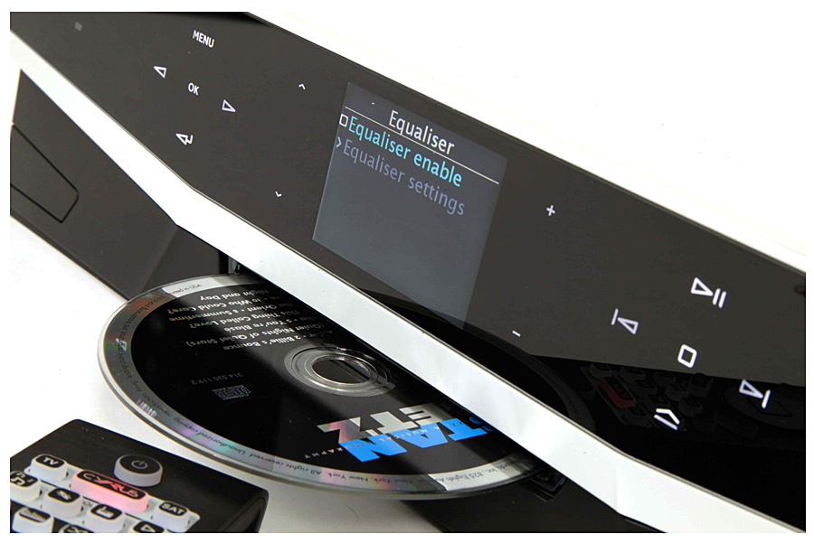

Не только кнопка Power, но и все органы управления Lyric — сенсорные. Они сгруппированы по обе стороны от центрального дисплея двумя четырехлучевыми звездами. Левая группа предназначена для навигации по меню (а устроено «деревце» весьма удобно), правая — для управления звуковоспроизведением. Кнопки отзываются на легкие прикосновения — давить на них сильно и долго — как при снятии отпечатков пальцев — не требуется.
Рядом с дисплеем расположена подсвеченная щель дископриемника. Оперирует диском «лирик» слегка шумновато, что, правда, явно ощущается только вблизи. К слову, Lyric оснащен дисковым приводом достаточно высокого уровня, аналогичный используется в транспорте Cyrus CDt. Производитель предусмотрел три способа управления компонентом: при помощи кнопок на корпусе устройства, посредством ПДУ или через фирменное приложение Cadence для i-гаджетов. Интеллектуальная система автоматически подстраивает параметры Lyric в зависимости от подключенных акустических систем. Благодаря усилению с запасом возможно использование любых колонок; в рамках данного теста партнерами системы были наши редакционные PMC OB1i.

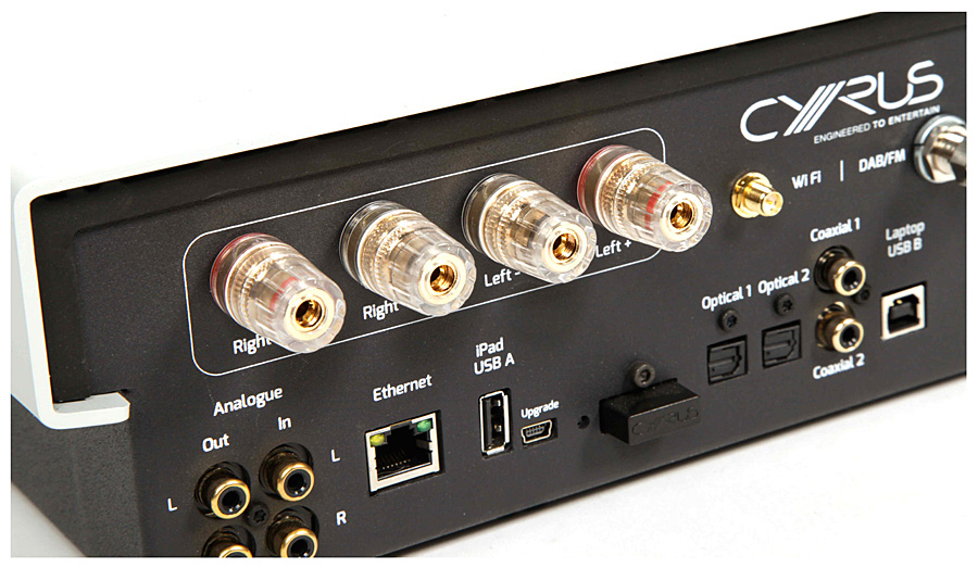

Система оснащена тремя портами USB. Первый (Type A), спрятанный за крышечкой в правом нижнем углу фронтальной панели (вместе с 3,5-мм выходом на наушники), адресован iPhone/iPad (поддерживаются разные версии, от старых до новейших) и внешним накопителям (FAT 16/32); тыловые порты USB предназначены для коммутации с компьютером с использованием 32-битового ЦАПа Cyrus (B) и программного апдейта (mini). Другая цифровая коммутация представлена двумя коаксиальными и оптическими входами (S/PDIF). Достаточно широкий диапазон поддерживаемых форматов аудиофайлов включает WAV, FLAC и AIFF с параметрами вплоть до 24 бит / 192 кГц. Аналоговые интерфейсы представлены линейными входом и выходом, а также выходом на сабвуфер.

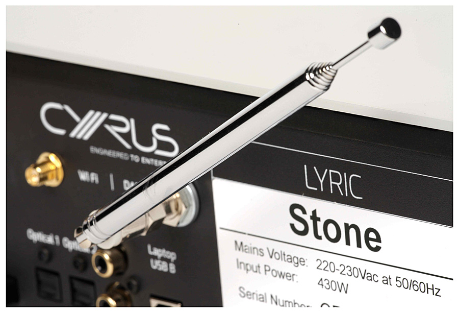

В сеть Cyrus Lyric встраивается как проводным способом (Ethernet), так и по Wi-Fi (модель комплектуется антеннами для Wi-Fi, а также для радио). Предпочтение следует отдавать проводному варианту, как обеспечивающему более устойчивое соединение. Модуль потокового воспроизведения у Lyric — такой же, как у сетевого проигрывателя Cyrus Stream XP2 QX.

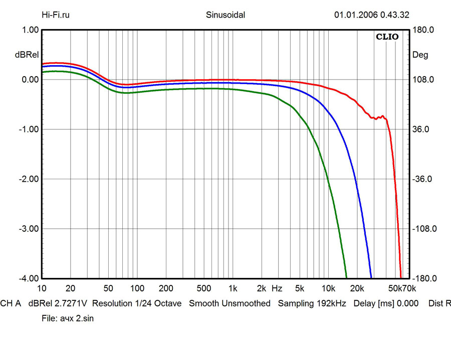

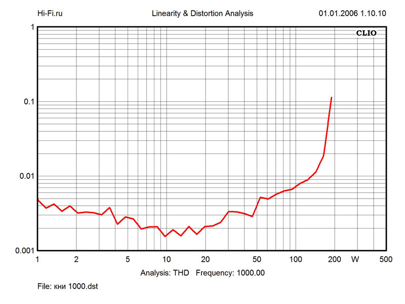

При измерениях аудиосистемы Cyrus Lyric тестовые сигналы подавались на аналоговый вход устройства. В этом случае ширина полосы пропускания ограничена на отметке 54 кГц. На графике частотных искажений (рис. 1) хорошо заметна чувствительность звукового тракта к импедансу нагрузки. При балласте менее 6 Ом спад графика в высокочастотной области принимает критический характер (зеленый граф для 2-х Ом, синий – 4 Ом). Коэффициент демпфирования усилителей составляет 185 единиц. Переходное затухание между каналами - не менее 62 дБ на 10 кГц. Усилительный тракт обеспечивает выходную мощность до 185 Вт (8 Ом). Показатель нелинейных искажений сохраняется в пределах 0,01% в большей части звукового диапазона (на рис. 2 КНИ для 1 кГц, 8 Ом).
