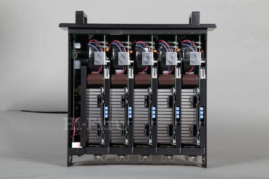

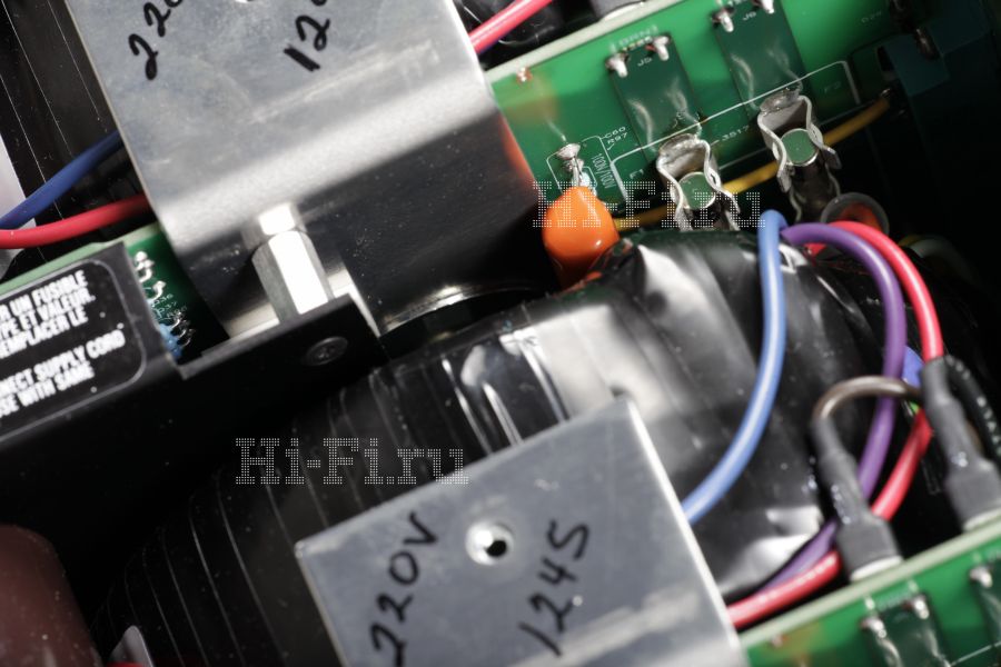

В прочном металлическом корпусе с роскошной лицевой панелью из алюминиевой плиты объединены пять автономных модулей, каждый из которых представляет собой печатную плату с собственным блоком питания на базе тороидального трансформатора и радиатором охлаждения выходного каскада.
Архитектура ультимативного домашнего кинотеатра в части оборудования для звукового сопровождения фильмов подразумевает применение кинотеатрального процессора и стопки моноблочных усилителей мощности — по одному на каждый из каналов системы окружающего звучания. Спускаясь с этой вершины к подножию, где расположилась бесчисленная армия AV-ресиверов, объединивших в своем корпусе весь аудиотракт, кроме акустики, мы минуем промежуточный вариант, который по ряду параметров представляется оптимальным: использование многоканального усилителя мощности вместо множества моноблоков при сохранении обособленности цифровой части системы. Попробуем разобраться в преимуществах подобного решения и, главное, оценить издержки, которые непременно сопутствуют любой интеграции логически законченных блоков в единое целое. А попутно убедимся, что в основу такого на первый взгляд несложного устройства, как многоканальный усилитель мощности, могут быть положены разные концептуальные подходы.
Пятиканальный усилитель мощности Bryston 9B SST2 THX
В чем же заключается принципиальное отличие интегрированного решения от отдельных моноблоков, кроме того, что в первом случае все каналы усиления собраны в одном корпусе, а значит, экономится место и упрощается коммутация? Главный компромисс, на который приходится идти разработчикам многоканального усилителя, — использование общего для всех модулей усиления блока питания. Да, в изделиях высокого класса это будет мощный силовой модуль на базе огромного и тяжелого трансформатора, зачастую с отдельными вторичными обмотками для питания каждого канала усиления. Но все равно — общий. В принципе, учитывая крайне неравномерную в большинстве случаев загрузку каналов при сопровождении кинофильмов, в этом нет ничего криминального. Однако в самых напряженных моментах саундтрека перегрузить блок питания вполне реально, что приведет к проседанию динамики и, как следствие, к ослаблению эффекта присутствия в самой гуще событий. Полностью автономным моноблокам такая перспектива по понятным причинам не грозит. Но встречаются и многоканальные конструкции, лишенные этой особенности. Именно к таким относится многоканальный усилитель мощности Bryston 9B SST2 THX. В его прочном металлическом корпусе с роскошной лицевой панелью из алюминиевой плиты с выгравированным названием компании объединены пять автономных модулей, каждый из которых представляет собой печатную плату с собственным блоком питания на базе тороидального трансформатора и радиатором охлаждения выходного каскада. Общее шасси фактически обеспечивает, помимо конструктивного единства, лишь подачу электропитания и управление включением и выключением усилителей. В схемах модулей стоят только тщательно отобранные аудиофильские элементы.

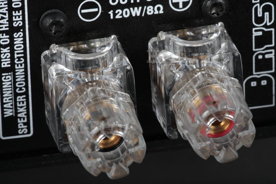

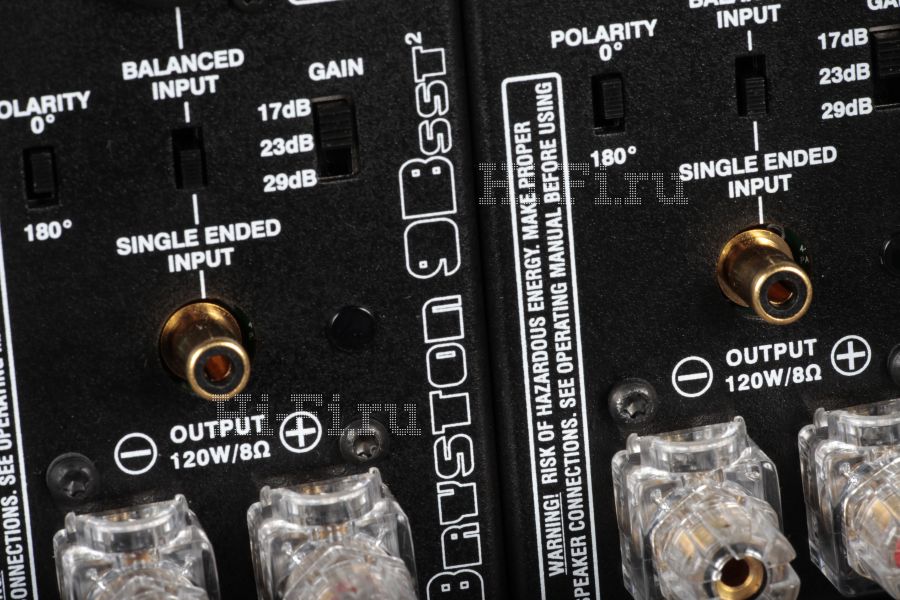

Подсоединить к усилителю процессор или AV-ресивер можно как обычными межблочными кабелями с разъемами RCA, так и через балансные входы XLR. Конкретный вход выбирается переключателем на задней стенке каждого модуля. Кроме того, здесь есть еще два тумблера — первый переключает фазу сигнала между 0 и 180 градусами, а при помощи второго регулируется чувствительность входов — 17, 23 или 29 дБ. Для коммутации с АС имеется пара роскошных винтовых терминалов, чья конструкция, с одной стороны, допускает использование как лопаток, так и разъемов типа «банан», а с другой стороны, исключает случайное короткое замыкание. На фасаде Bryston 9B SST2 THX в ряд выстроились пять светодиодов — по одному на каждый канал, которые в полной мере отражают состояние усилителей, сигнализируя в том числе о клиппинге и перегреве. Шасси оснащено общим силовым выключателем (находится на задней стенке корпуса), и входом 12-вольтового триггера для дистанционного управления питанием.

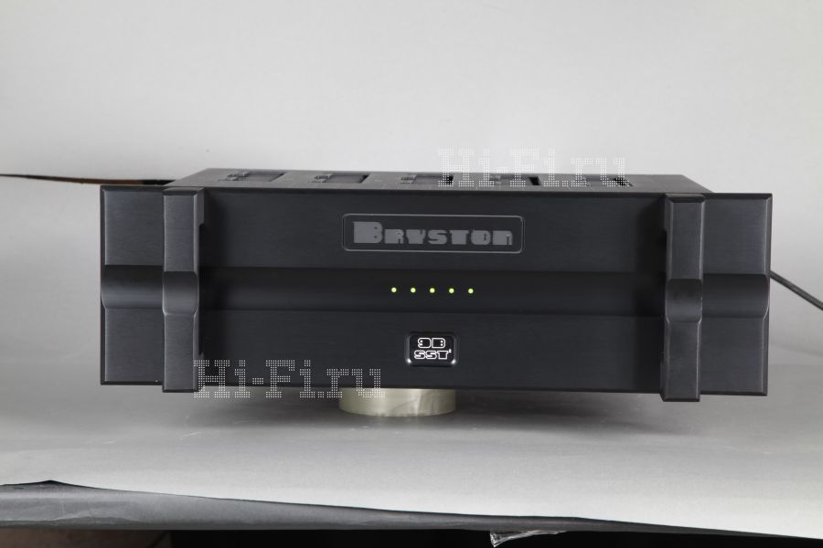

В большинстве случаев командовать включением и выключением усилителя мощности будут дистанционно от AV-процессора, поэтому не слишком удобное расположение клавиши питания мы не станем относить к эргономическим просчетам. Модель выпускается и в черной, и в светлой отделке. Кроме того, есть модификация для монтажа в стандартную 19-дюймовую стойку. Учитывая немалый вес аппарата, очень кстати оказались ручки для переноски, смонтированные как на фасаде, так и на задней стенке корпуса. Традиционно для Bryston усилитель, перед тем как покинуть стены завода, тщательно тестируется и прогревается в течение 100 часов, а в коробку вкладывается индивидуальная карта контроля качества с результатами измерений всех важных параметров данного конкретного экземпляра за личной подписью инженера, проводившего тестирование.
Солидная конструкция, бескомпромиссная архитектура и внушительный дизайн подкреплены выдающимся звучанием Bryston 9B SST2 THX в составе домашнего кинотеатра. При сопровождении фильмов усилитель продемонстрировал редкий сплав детальной и хирургически точной подачи и ураганного напора. Окружающее звуковое поле было настолько плотным и насыщенным, что порождало магическое ощущение присутствия — акустические системы словно растворялись в помещении кинозала, замыкая звуковое полотно вокруг нас.

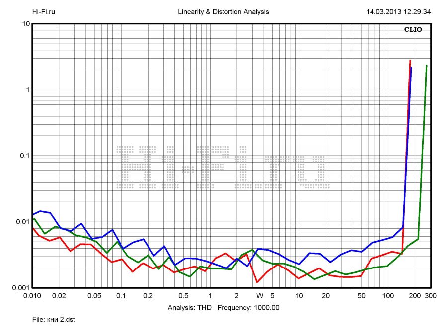

Результаты измерений Каждый из пяти физически независимых каналов усилителя Bryston 9B SST2 THX отдает на нагрузку 8 Ом до 170 Вт мощности при 0,7% КНИ. Для 4-омного балласта этот показатель будет равен уже 260 Вт. Снижение нагрузки до 2 Ом приведет лишь к уменьшению максимального расчетного значения, а нелинейные искажения в рабочем диапазоне мощностей останутся на уровне 0,002—0,006 % (рис. 2). Указанный интервал КНИ сохраняется для всей области слышимых частот, а неравномерность АЧХ здесь не превышает 0,29 дБ. Полоса пропускания сигнала достаточно широкая. Спад характеристики в –3 дБ фиксируется на отметке 72 кГц (рис. 1). Кривые для трех нагрузок, приведенные на последнем рисунке, располагаются очень близко друг к другу, что свидетельствует о малом и стабильном выходном сопротивлении. Коэффициент демпфирования усилительных блоков составил 460 ед. Отношение сигнал/шум равно 115 дБА. Несмотря на независимое конструктивное исполнение каналов усиления, нам удалось зафиксировать проникающий между ними сигнал, но с очень большим ослаблением. На частоте 10 кГц значение этого параметра составило –95 дБ.
