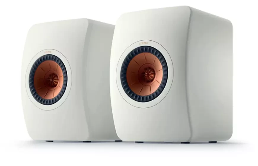

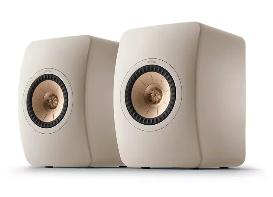

Колонки KEF LS50 Meta – одни из самых популярных полочников в мире сегодня. При должном внимании к подбору системы, они буквально хватают звезды с неба по части качества звучания, выступая в куда более дорогой лиге. Тем не менее, 85 дБ чувствительности и падения импеданса до 3,2 Ом накладывают очень жесткие требования к усилению. Во многих на спех собранных сетапах эти АС могут звучать бледно и невыразительно – буквально вытягивая все соки из усилителя.
В данном гиде мы разберем как характеристики KEF LS50 Meta и их звуковой почерки, опишем основные ошибки в сопряжении, выявим тонкие места и порекомендуем усилители в различных ценовых категориях, чтобы раскрыть весь потенциал этих грандиозных, без преувеличения, спикеров. Да, за $1,500, которые стоият KEF LS50 Meta сегодня – это просто подарок. Но он потребует должного внимания при инсталляции.
KEF LS50 Meta
Почему KEF LS50 Meta требовательны к усилению

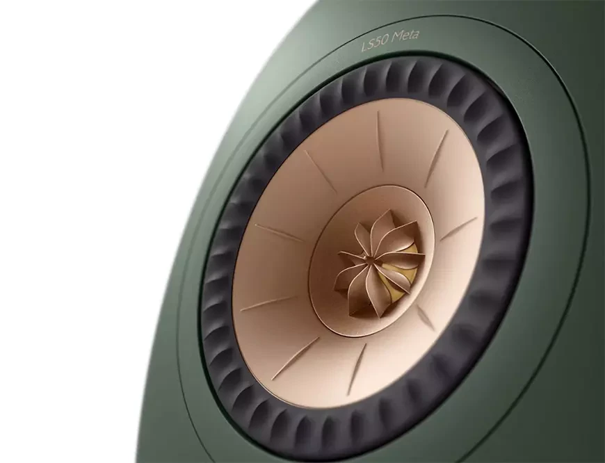

По паспортным характеристикам KEF LS50 Meta имеют чувствительность в 85 дБ, измерения показывают даже чуть меньшее значение в 84,5-84,6 дБ. Это более, чем на 4-5 дБ ниже стандартного значения по рынку. И такой показатель означает, что для раскачки спикеров потребуется в четыре раза больше мощности, чем для высокочувствительных Klipsch RP-600M (96 дБ)! Однако, сама по себе чувствительность – это еще полдела. В плане импеданса KEF LS50 Meta наносят второй удар – показывая провалы до 3.2-3.5 ом. Слабый усилитель, ориентированный на стандартные 8 ом импеданса, при такой кривой начнет ограничивать ток – что приведет к зажатому звучанию и недостаточному контролю басовой линии. Наконец, использованные фирменный драйверы Uni-Q – коаксиальная система с точечным источником – весьма чувствительна к качеству тока. Так что, на усилении сильно сэкономить не получится.

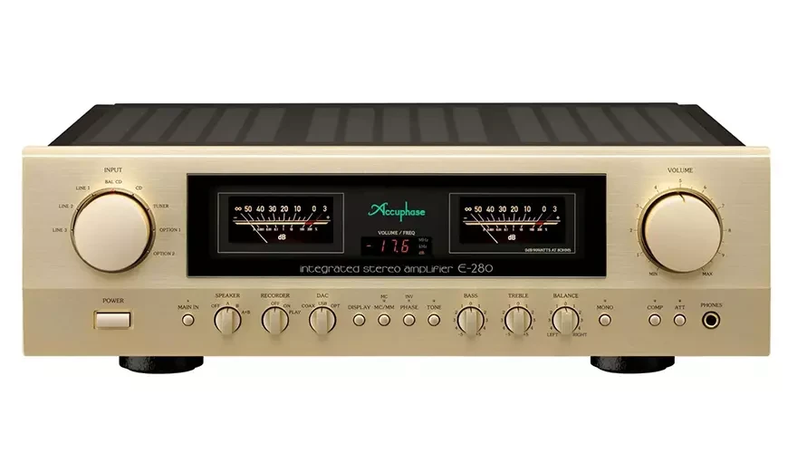

Accuphase E-280
Accuphase E-280
Цена – $6,500
90 ватт на канал. Японский подход
Хотя Accuphase E-280 - младшая модель в линейке, фирменный утонченный и «ртутный» характер исполнения вместе с KEF LS50 Meta раскрывается во всей красе. Отдельно стоит упомянуть шикарный встроенный фонокорректор – любители винила оценят.

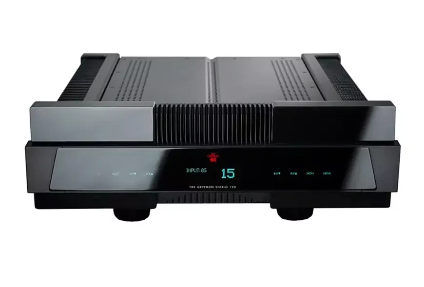

Gryphon Diablo 120
Gryphon Diablo 120
Цена – $7,500
120 ватт на канал с нулевой обратной связью.
Gryphon Diablo 120 - Porsche 911 в аудио. Для работы с LS50 Meta он вопиюще избыточен, но именно такая связка может оказаться референсным стендом, на котором можно оценить и все возможности по построению трехмерной сцены, и шквал деталей. Отличный вариант краеугольного камня в системе – он останется, а колонки вы смените через пару лет.
