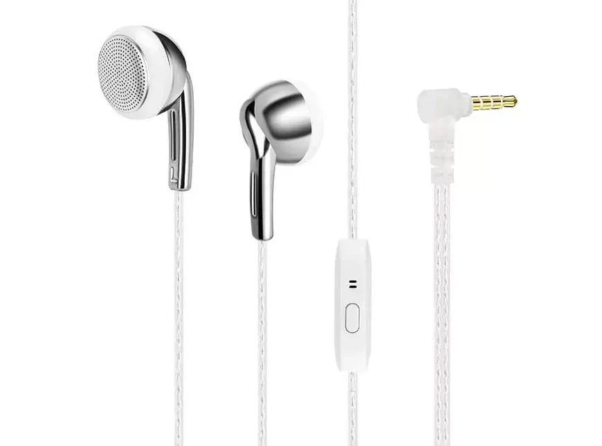

7. JCALLY EP985
7. JCALLY EP985
Цена – 19 долларов США
Тип излучателя – динамический | Штекер – 3,5 мм | Чувствительность – 112 дБ | Сопротивление – 32 Ома
Плюсы – качественный драйвер, лёгкая нагрузка для усилителя
Минусы – при такой цене нет
Вердикт – удобные и недорогие наушники с неплохим звуком
Недорогие наушники от бренда JCALLY могут похвастать использованием 14-мм диафрагмы из биокомпозита и лёгкой звуковой катушки из чистого алюминия, магнитная система в драйвере выполнена из неодима марки N52. Заявленный частотный диапазон простирается о 10 до 40 000 Гц. Модель оснащена несъёмным кабелем длиной 1,2 с жилами из посеребренной бескислородной меди, микрофоном и пультом управления, наушники выпускаются в двух цветах – серебристом и цвета оружейной стали.

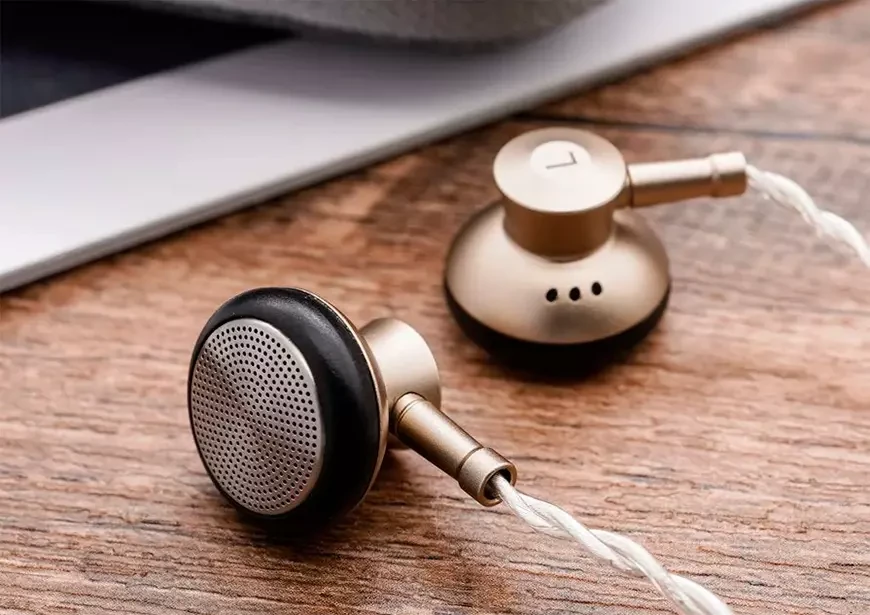

6. Sivga M200
6. Sivga M200
Цена – 49 долларов США
Тип излучателя – динамический | Штекер – 3,5 мм | Чувствительность – 114 дБ | Сопротивление – 32 Ома
Плюсы – мощный и большой излучатель, разные варианты посадки
Минусы – баса немного не хватает
Вердикт – красивые наушники с напористым звуком
В данных плоских вставных наушниках использована прозрачная 15,4-мм диафрагма с медной катушкой и мощный неодимовый магнит. Корпуса выточены из алюминиевого сплава авиационной марки и имеют золотистое анодирование. К модели прилагается съёмный кабель с посеребренными медными жилами и пультом управления, а также набор поролоновых насадок и заушин.

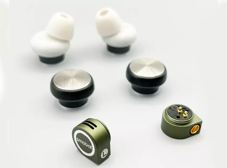

5. Smabat M4
5. Smabat M4
Цена – 60 долларов США
Тип излучателя – динамический | Штекер – 3,5 мм | Чувствительность – 112 дБ | Сопротивление – 30 Ом
Плюсы – два варианта крепления, сменные насадки, возможность настройки звука
Минусы – слишком большой выбор настроек?
Вердикт – необычные наушники для любителей настраивать звук под себя
Модель имеет оригинальную модульную конструкцию, позволяющую использовать её в нескольких ипостасях. Акустическая часть построена на 10-мм динамических излучателях с диафрагмой с титановым покрытием, заключенных в настраиваемый акустический объём, где пользователь может менять уровень демпфирования и отдачу на НЧ (при помощи продающихся отдельно аксессуаров). Динамик заключен в круглый алюминиевый корпус, на который можно установить одну из двух комплектных насадок, превращающих модель во внутриканальные либо вставные наушники. Последние можно превратить в спортивную модель при помощи специального ушного упора. К наушникам прилагается съёмный кабель с разъемами MMCX.
