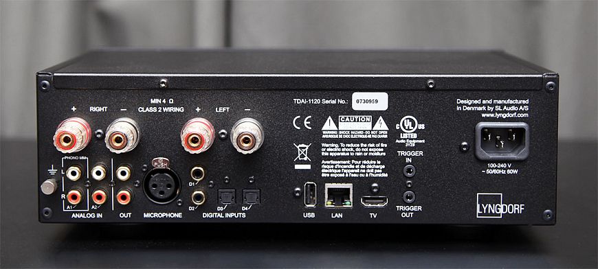

Для подключения источников сигнала предусмотрен полный набор входов, как аналоговых, так и цифровых. На борту присутствует фонокорректор для работы с головками звукоснимателя с подвижным магнитом (ММ), кроме того, есть линейный несимметричный вход на разъемах RCA. Третий аналоговый вход представлен разъемом XLR, однако предназначен он исключительно для подключения микрофона фирменной системы автоматической калибровки RoomPerfect. Цифровые входы представлены двумя коаксиальными терминалами, поддерживающими сигналы с разрешением вплоть до 24 бит / 192 кГц, двумя оптическими портами (24 бит / 96 кГц) и портом HDMI с поддержкой возвратного канала eARC для расширения аудиовозможностей вашего телевизора.

Порт USB-A допускает подключение флешек и воспроизведение с них файлов в формате Hi-Res. Винтовые терминалы для акустических проводов весьма солидные, для желающих добавить в систему второй усилитель для bi-amping или же активный сабвуфер предназначен стереофонический выход с предварительного усилителя. Встроенный процессор усилителя поможет настроить и частоту среза, и временные задержки, и нужные параметры эквалайзера. Встроенный стример может получать сигнал как по воздуху через Wi-Fi (в модели есть и модуль Bluetooth), так и по витой паре, для чего на задней панели предусмотрен порт Ethernet RJ45.

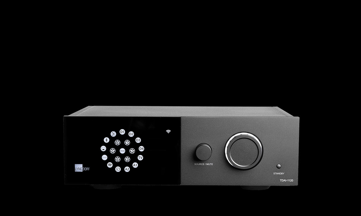

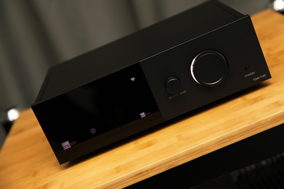

На фронтальной панели Lyngdorf TDAI-1120 главными визуальными элементами являются круглое меню с иконками, обозначающими задействованные функции и входы, а также большая круглая рукоятка регулятора громкости. Между ними находится колесико переключателя входов, совмещенное с кнопкой Mute. Как и положено столь богато оснащенному аппарату, всем, что связано с настройками, предлагается управлять при помощи либо фирменного приложения для мобильных гаджетов, либо через веб-интерфейс. Впрочем, при желании можно приобрести и традиционный инфракрасный пульт ДУ, предлагаемый производителем в качестве опции.

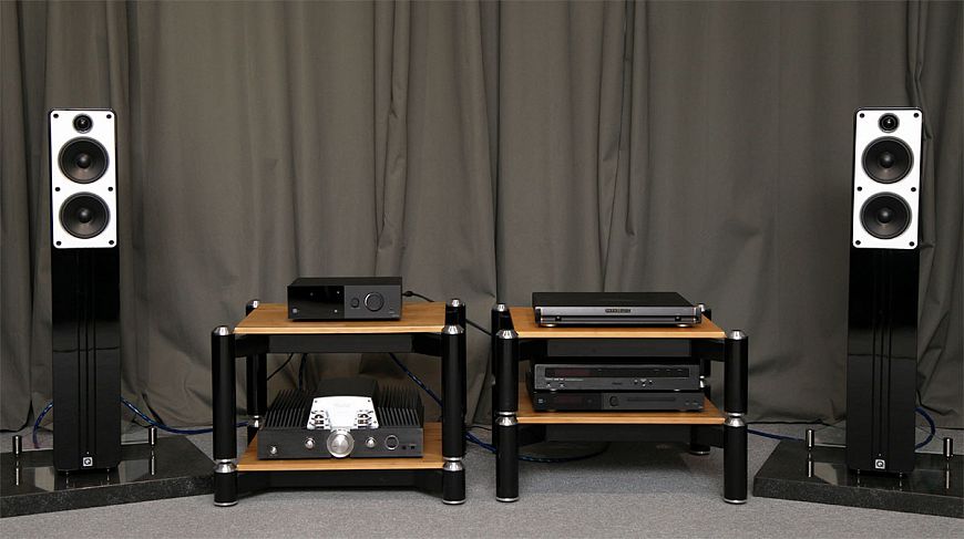

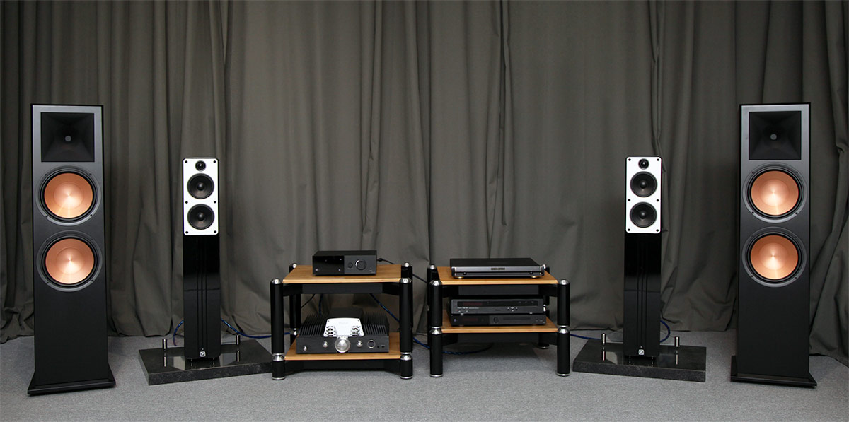

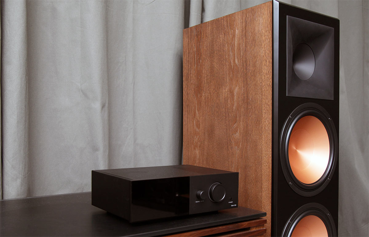

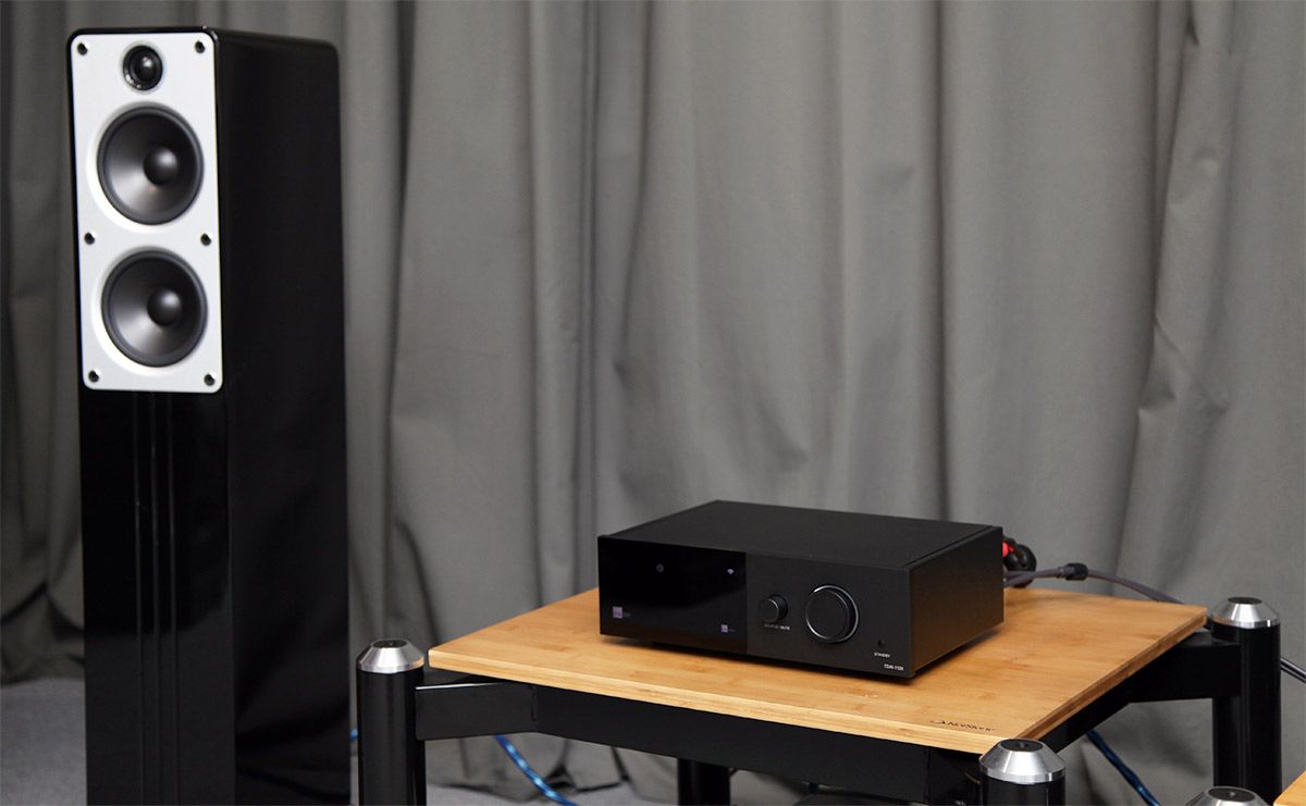

Прослушивание было организовано в помещении российского дистрибьютора Lyngdorf. В качестве источника сигнала выступал встроенный в усилитель медиаплеер, получавший файлы с флешки и по сети, а также проигрыватель компакт-дисков Lyngdorf CD-2, подключенный к аналоговому входу. В ходе тестирования в состав системы поочередно включались напольные АС Klipsch RF-7 III и Q Acoustics Concept 40.

Что же касается способности небольшого усилителя, работающего в классе D, раскачивать разные по формату акустические системы, то Lyngdorf TDAI-1120 не испытал никаких проблем ни с элегантными Q Acoustics Concept 40, ни с огромными Klipsch RF-7 III. При этом характер АС остался неизменным – точный и линейный у британской акустики и яркий, масштабный и размашистый у американских рупорных великанов с 10-дюймовыми басовыми драйверами. При отключении RoomPerfect звук становится чуть менее проработанным, хотя в нем появляется ощущение большей свободы, сцена теряет глубину и объем, но становится шире. Хорошо иметь в своем распоряжении подобную свободу выбора.
