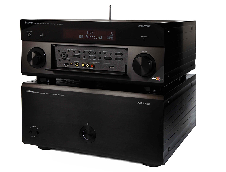

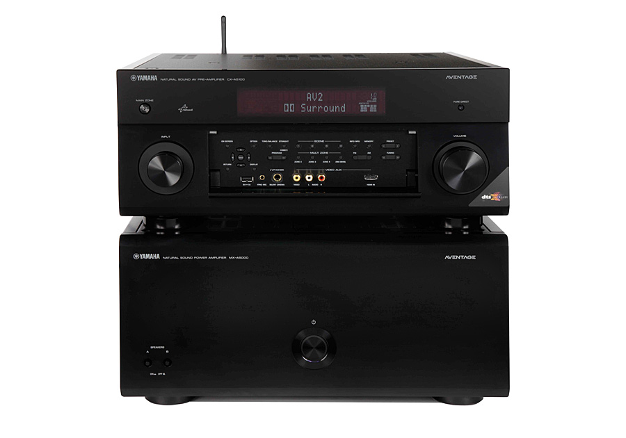

Именно такая концепция реализована в топовом кинотеатральном комплекте серии AVENTAGE компании Yamaha, состоящем из AV-процессора Yamaha CX-A5100 и усилителя мощности MX-A5000. Уже по индексам моделей видно, что “мощник” появился гораздо раньше своего цифрового партнера. Действительно, этот усилитель в свое время был представлен в комплекте с AV-процессором Yamaha CX-A5000 – предшественником модели CX-A5100. При этом, Yamaha MX-A5000 остался полностью гармоничным и с новым процессором, что лишний раз подтверждает тезис о значительно меньшей скорости старения аналоговой техники.

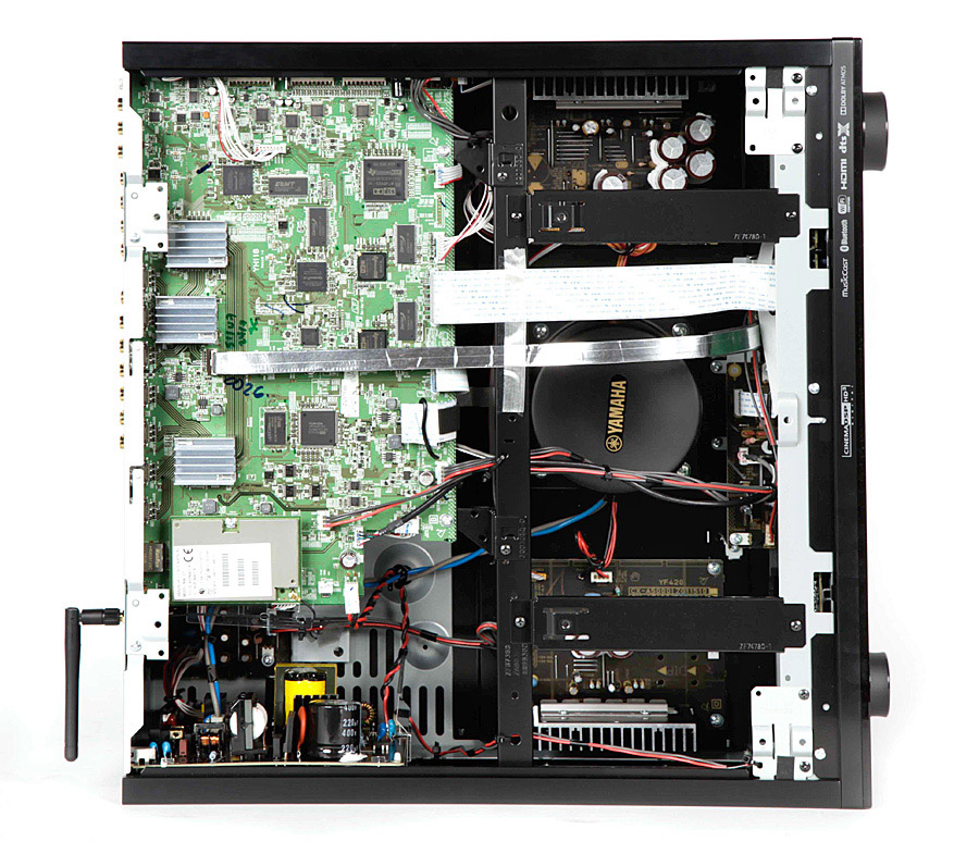

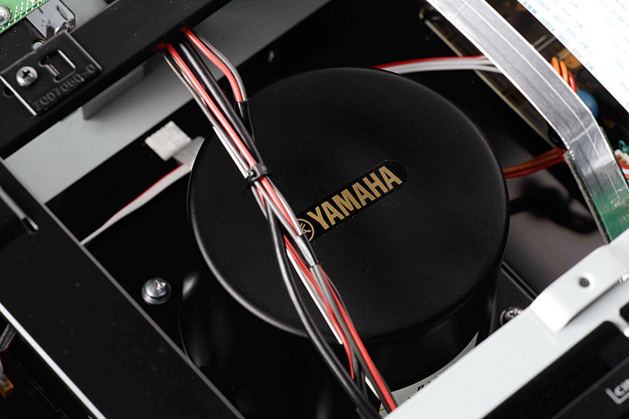

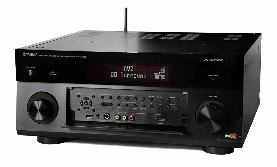

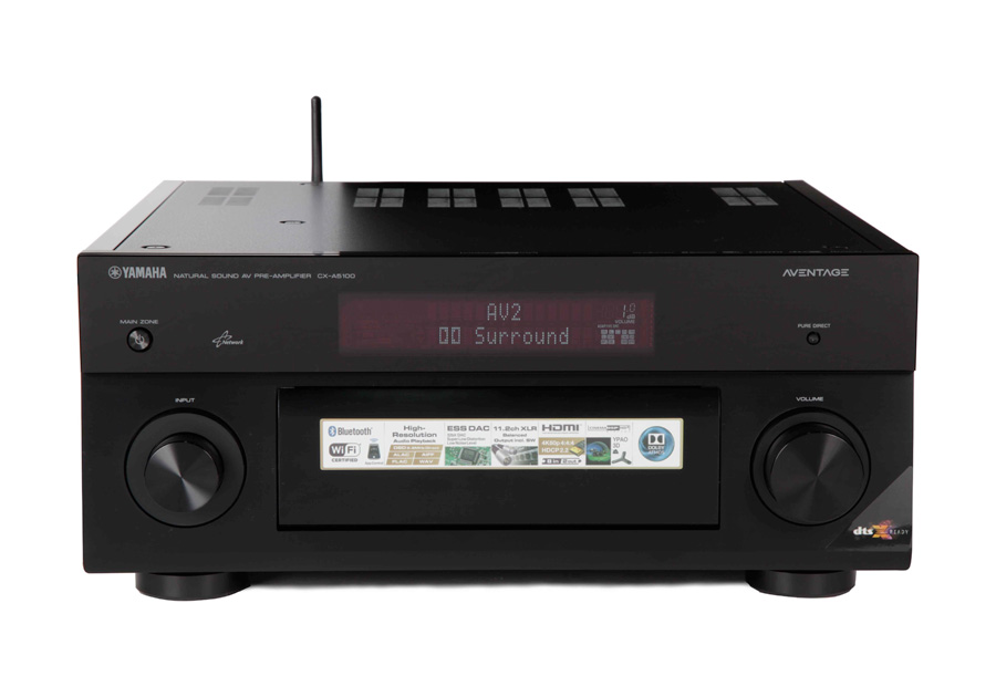

Внешне процессор Yamaha CX-A5100 легко перепутать со старшими AV-ресиверами линейки AVENTAGE, которым он не уступает ни размерами, ни весом. Заинтригованные этим фактом, мы сразу заглянули внутрь, ожидая обнаружить там много свободного места — ведь такое случается, когда в целях сокращения издержек AV-процессор проектируется в корпусе одного из существующих AV-ресиверов. Но ничего подобного — процессор Yamaha CX-A5100 скомпонован довольно плотно. Удивил довольно крупный тороидальный трансформатор в сплошном металлическом кожухе, смонтированный по центру сразу за лицевой панелью. Удивил именно своими размерами – при заявленной потребляемой процессором мощности 65 Вт этот трансформатор выбран явно с многократным запасом. Цифровые блоки компонента и подсистема ЦАП вместе с каскадами предварительного усиления снабжаются энергией от отдельных источников питания, расположенных по обе стороны от силового трансформатора. Основное же место внутри корпуса Yamaha CX-A5100 занимает этажерка электронных плат, смонтированная у задней стенки корпуса.
AV-процессор Yamaha CX-A5100
Сходство с современным AV-ресивером серии AVENTAGE подчеркивается и дизайном фасада, выполненного из алюминия. Лицевая панель рассечена по горизонтали на две неравные части. Верхняя закрыта накладкой из темного пластика, под которой скрывается большой информационный дисплей. Центральное место в нижней половине занимает дверца, прикрывающая нишу, в которой сконцентрированы множество клавиш управления работой процессора и разъемы оперативной коммутации, в том числе порт USB для подключения накопителей и портативной техники, разъем HDMI для соединения с видеокамерой, игровой консолью или смартфоном, вход для измерительного микрофона системы автоматической калибровки YPAO R.S.C. 3D, а также выход на наушники на разъеме jack и стандартный аналоговый AV-вход на трех гнездах RCA. Когда дверца прикрыта, то на виду остаются лишь две солидные металлические рукоятки - более крупная справа регулирует громкость, а с помощью левой переключаются входы. Кроме того, на фасаде остаются доступными клавиша перевода процессора в режим Standby и кнопка Pure Direct. Минимум доступных взору органов управления придает компоненту необходимую для топовой модели солидность.

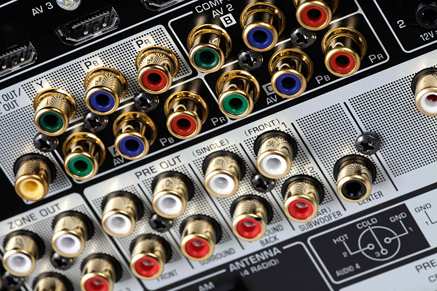

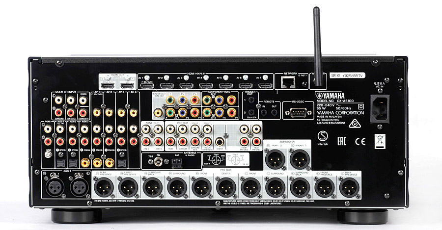

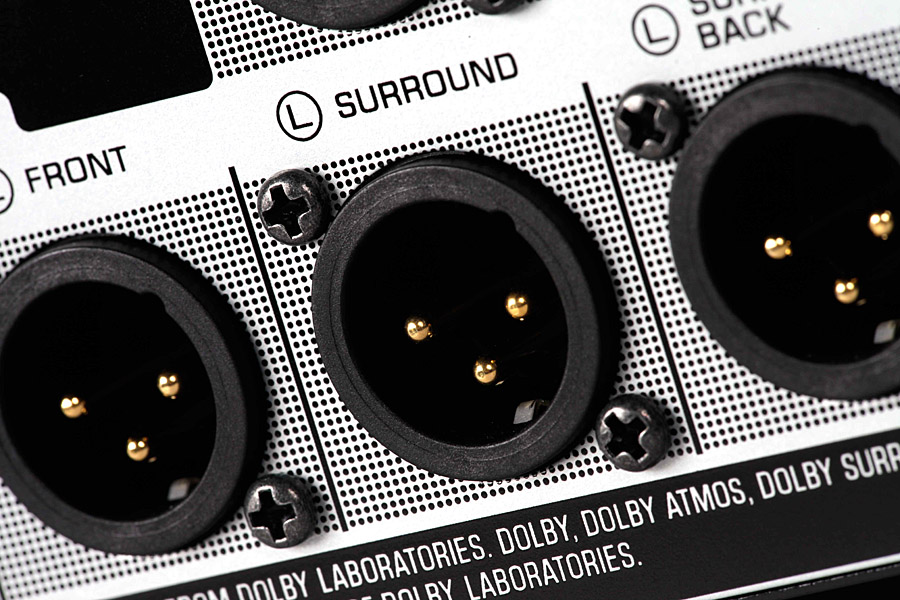

Взгляд на коммутационную панель сразу выдает в Yamaha CX-A5100 AV-процессор — место многочисленных акустических терминалов кинотеатрального ресивера здесь отдано множеству разъемов XLR, образующим балансный аналоговый выход 11.2. Есть здесь и небалансный выход 11.2 на разъемах RCA, что позволяет без проблем использовать различные по коммутационному оснащению усилители мощности. Интерфейс HDMI представлен восемью входными портами, один из которых вынесен на лицевую панель процессора, и двумя выходными. Все порты версии 2.0a, что позволяет работать с видео высокого разрешения во всех актуальных форматах, включая 4K с частотой обновления картинки 60p. Но и это еще не все. Порты HDMI процессора поддерживают протокол защиты медиаконтента HDCP версии 2.2, применяемый в новом стандарте дисков UltraHD Blu-ray, первые релизы в котором появятся уже в марте 2016 года. А значит Yamaha CX-A5100 полностью готов к работе с проигрывателями таких дисков.
Говоря о коммутационных возможностях процессора, упомянем наличие многоканального аналогового входа 5.1, входа Phono для подключения проигрывателя виниловых пластинок, а также входов и выхода для компонентного видео – все это редко встречается в современной AV-технике.

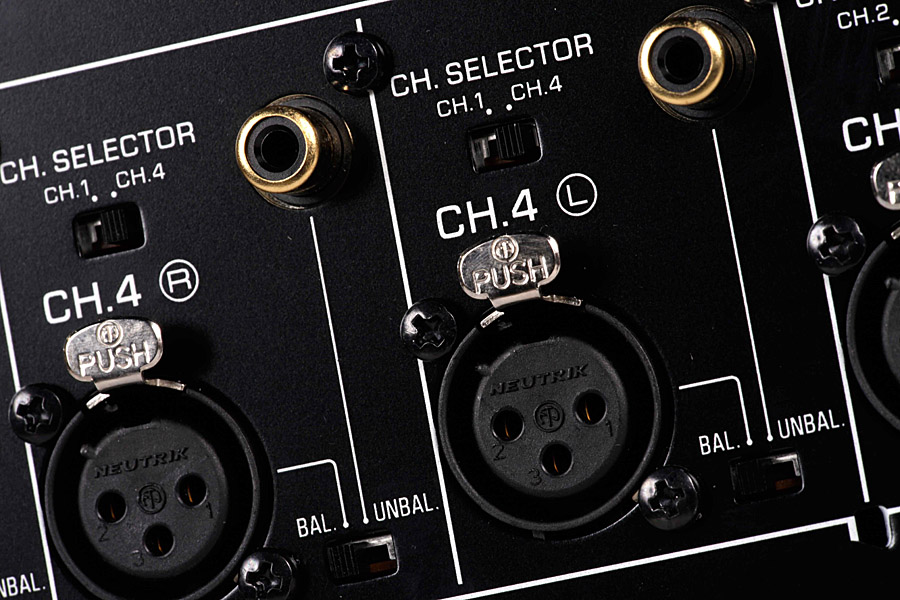

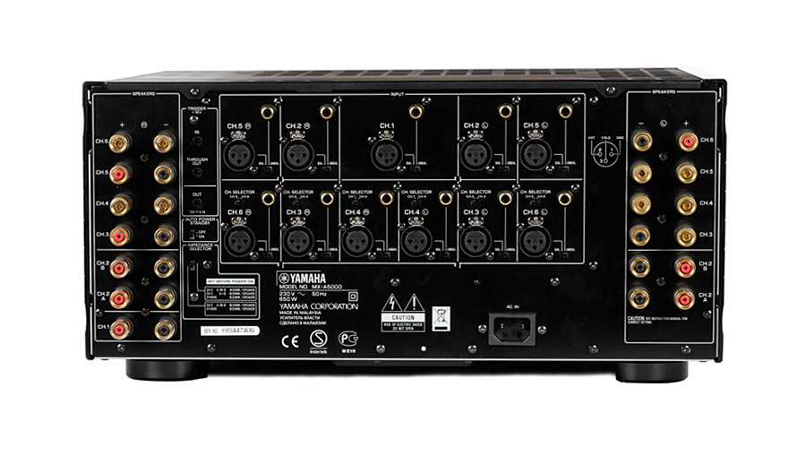

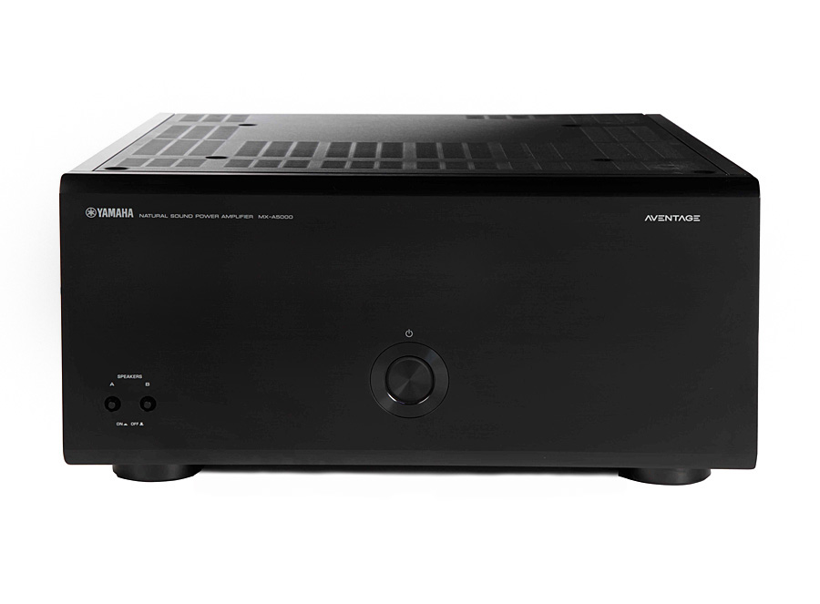

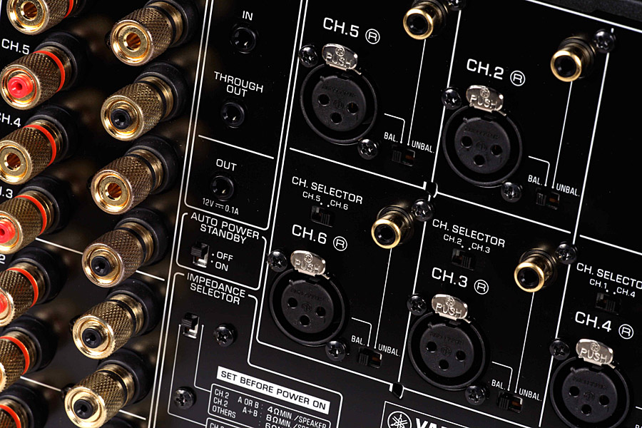

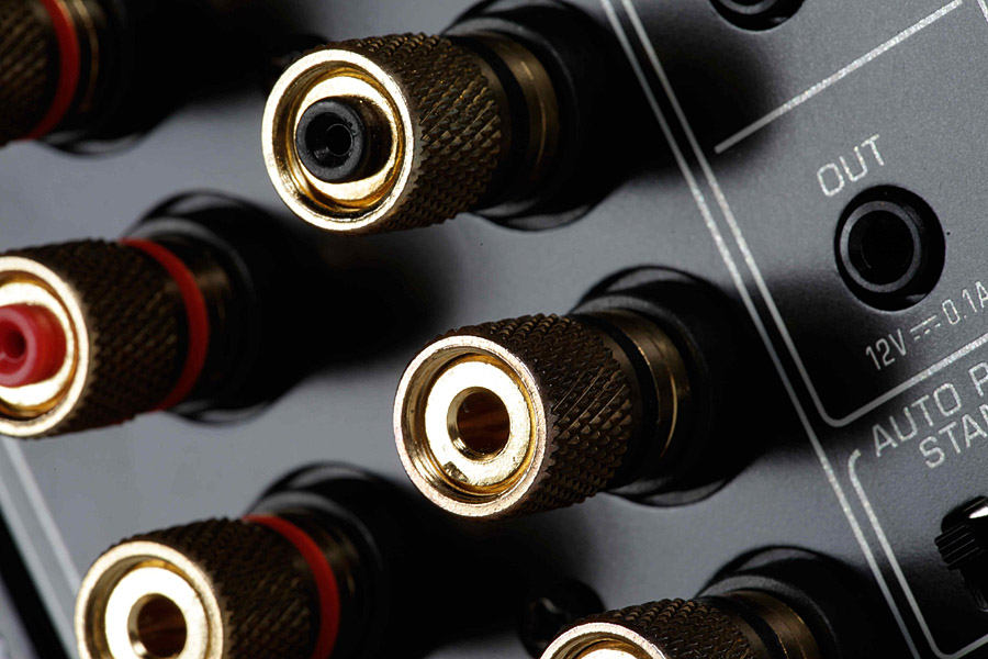

Крупный металлический корпус усилителя мощности украшен монолитной алюминиевой лицевой панелью. Единственным акцентом во внешности Yamaha MX-A5000 стала большая круглая кнопка включения питания, подсвеченная по окружности мягкой синевой. На этом возможности управления питанием не исчерпываются. На задней стенке корпуса есть вход триггера 12 В для дистанционного включения усилителя (к которому имеет смысл подключить соответствующий выход с процессора Yamaha CX-A5100), а также сквозной выход триггера для организации цепочки управляемых по питанию компонентов и собственный выход триггера, если возникнет необходимость управлять питанием других устройств с усилителя, а также переключатель, активирующий автоматический режим, в котором Yamaha MX-A5000 переходит в режим Standby через 8 часов после включения. При этом, автомату безразлично есть ли на входах усилителя полезный сигнал. Слева от клавиши питания есть две небольшие кнопки коммутации акустических систем на одной паре каналов усиления, но они практически незаметны и не отвлекают внимания. Коммутационная панель на задней стенке корпуса логично разделена на зоны. Балансный и небалансный входы каждого канала усиления сгруппированы вместе, здесь же рядом расположен переключатель типа входа - индивидуальный для каждого канала, что допускает смешанную коммутацию. Акустические терминалы для всех 11 каналов усиления смонтированы в правой и левой части коммутационной панели. Причем, здесь использовано не одиннадцать, а тринадцать пар клемм – для двух каналов усиления реализована возможность подключения двух пар акустических систем. Несмотря на большое число каналов, к качеству винтовых терминалов и удобству коммутации акустических кабелей никаких претензий не возникло.
Усилитель мощности Yamaha MX-A5000

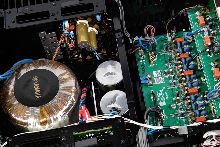

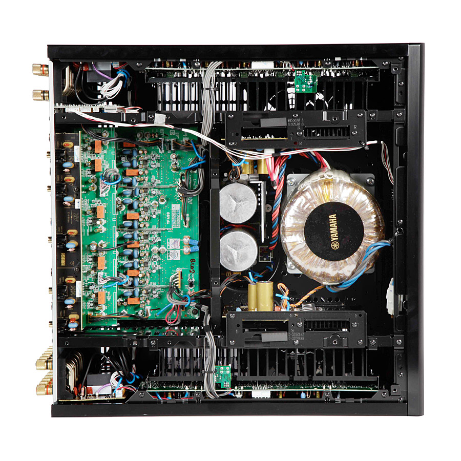

Непосредственно за лицевой панелью смонтирован мощный тороидальный трансформатор, за которым расположилась плата блока питания с внушительными конденсаторами. Вдоль правой и левой стенки корпуса установлены литые ребристые радиаторы охлаждения выходных каскадов, реализованных на дискретных элементах и работающих в классе A/B с трехкаскадной схемой Дарлингтона и обратной связью по току. Охлаждение здесь полностью пассивное – никаких шумящих вентиляторов.

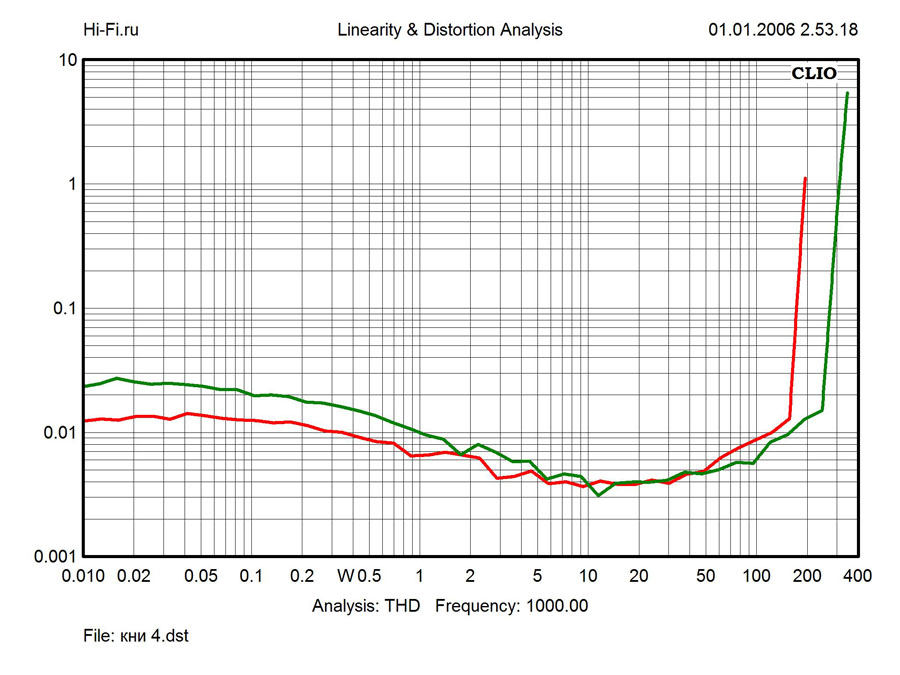

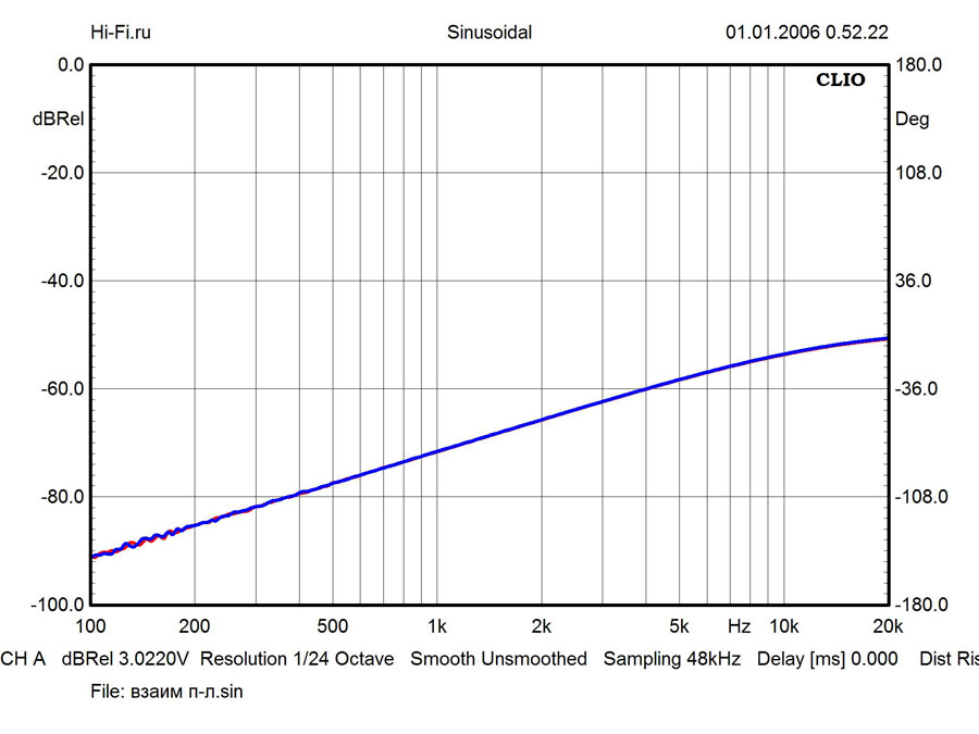

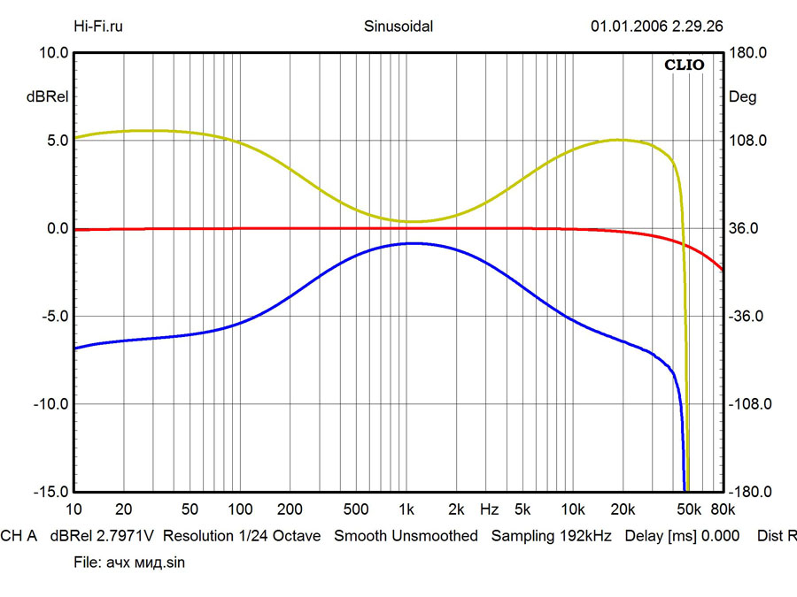

График амплитудно-частотной характеристики AV-процессора Yamaha CX-A5100 в диапазоне звуковых частот представляет ровную горизонтальную прямую. Неравномерность на этом участке не превышает 0,03 дБ (рис. 1, красный граф). Спад характеристики в надтональной области минимален и на отметке 80 кГц соответствует значению -0,25 дБ, что определяет полосу пропускания не менее 100 кГц. Выходное сопротивление имеет стандартное значение для классической аналоговой аппаратуры и составляет 480 Ом во всем диапазоне, кроме басовой области (рис.1, оранжевый граф при нагрузке 600 Ом). Но данное обстоятельство не скажется на качестве воспроизводимого контента при подключении к любому стандартному усилителю мощности (входное сопротивление которого обычно составляет не менее 10 кОм). Если вы опасаетесь за внешние помехи, то воспользуйтесь балансным межблочным подключением, благо процессор и усилитель мощности из данного комплекта предоставляют такую возможность. Максимальный уровень сигнала на небалансном выходе с AV-процессора на границе начала зоны клиппинга составляет 3,9 вольта (на балансном – вдвое больше). Проникновение сигнала между каналами сильно варьируется в зависимости от режимов работы и комбинации измерений. Худшие значения мы получили, как ни странно, при прохождении сигнала с аналоговых стереофонических входов. Но даже в этом случае на частоте 10 кГц сигнал ослабляется не менее чем на 53 дБ (рис. 2). При работе в многоканальном режиме (в том числе и через многоканальный аналоговый вход) значение ослабления на той же отметке не хуже 65 дБ. На рисунке 3 передставлен диапазон регулировок темброблока процессора, а также АЧХ многоканального усилителя мощности Yamaha MX-A5000 (красный граф). Частотные искажения последнего в диапазоне 20 Гц – 20 кГц составляют не более 0,19 дБ, спад характеристики на частоте 80 кГц составляет 2.1 дБ. Максимальная выходная мощность при нагрузке 8 Ом -190 Вт, при 4-х омном балласте – 300 Вт на одном активном канале (рис. 4).

Результаты инструментальной экспертизы Yamaha CX-A5100
Максимальный уровень выходного сигнала (50 кОм, 0,1% КНИ), В 3,9
Неравномерность АЧХ в полосе 20 Гц - 20 кГц, дБ 0,03
Спад на частоте 80 кГц в аналоговом режиме, дБ 0,26
Верхняя граница по уровню -3 дБ в режиме DSP, кГц 47
Переходное затухание между каналами не менее на 10 кГц, дБ 53
Отношение сигнал / шум (EIN) , дБA 108
Выходное сопротивление, Ом 480
КНИ 1кГц / 80Гц , выход 2 В, % 0,005 / 0,006
Результаты инструментальной экспертизы Yamaha MX-A5000
Макс. мощность (0,7% КНИ, 1 кГц) на 8 / 4 Ом, Вт 190 / 300
Макс. мощность (0,7% КНИ, 8 Ом) на 1 кГц / 80 Гц / 10 кГц, Вт 190 / 190 / 190
КНИ на 0,5 Рмакс, на 1 кГц / 80 Гц / 10 кГц, % 0,008 / 0,006 / 0,021
Переходное затухание между каналами на 10 кГц, не менее, дБ 63
Отношение сигнал/шум, дБА 109
Коэффициент демпфирования (8 Ом, 80 Гц) 200
Неравномерность АЧХ в полосе 20 Гц — 20 кГц, дБ 0,19
Спад на частоте 80 кГц, дБ 2,1
