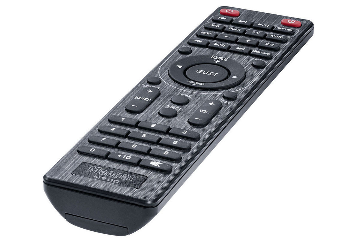

Линейных аналоговых входов в модели насчитывается целых пять штук. Есть и линейный аналоговый выход. Интересная функция Source Gain позволяет регулировать коэффициент усиления в пределах +/-6 дБ отдельно для каждого входа усилителя. В общем, функциональное оснащение Magnat MA 900 закрывает практически все потребности современного аудиофила, не хватает разве что встроенного стримера и порта USB-B для подключения в качестве цифрового транспорта компьютера или ноутбука, однако это уже придирки. В комплект также входит универсальный беспроводной пульт для управления полной системой, состоящей из компонентов Magnat.
