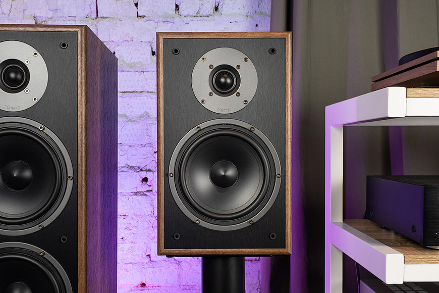

Модель является самой крупной полочной АС в линейке, при росте 354 см каждый монитор весит 5,8 кг. Система имеет двухполосную конструкцию, в качестве акустического оформления используется фазоинвертор, круглый порт которого находится в верхней части задней панели.

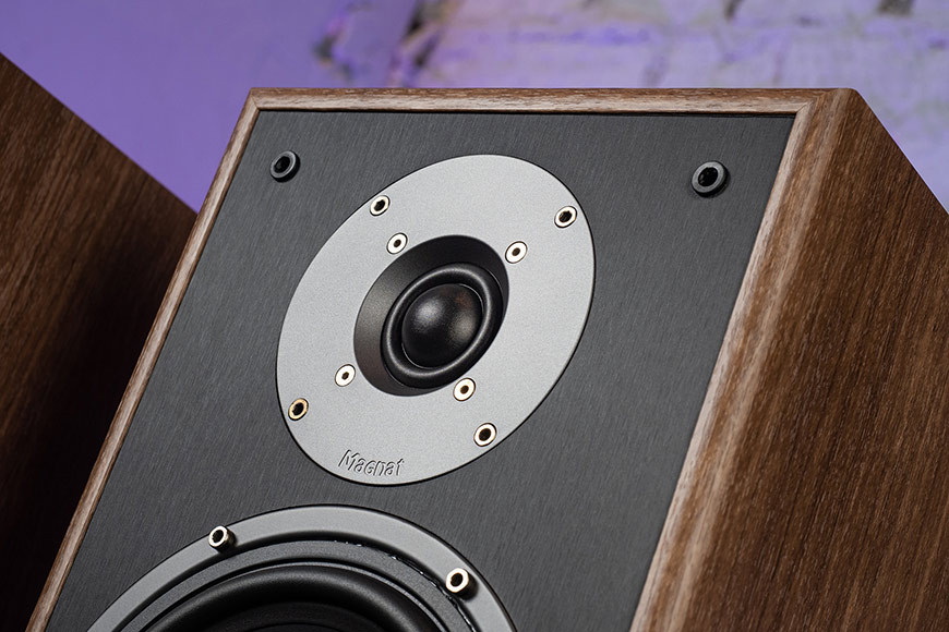

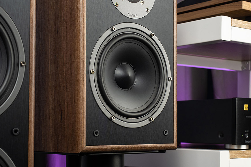

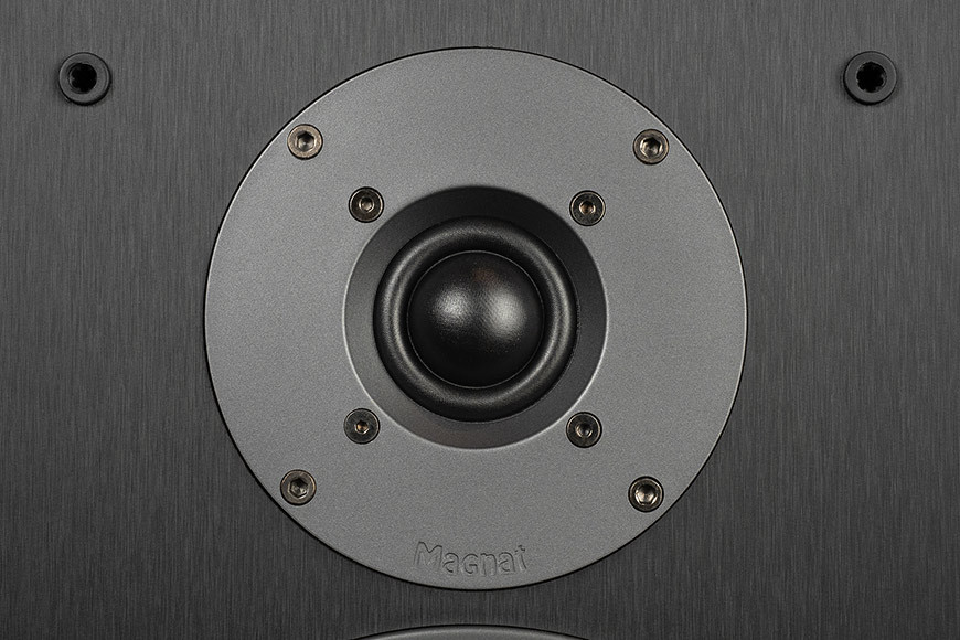

Высокочастотный диапазон поручен динамическому излучателю с мягким куполом из композитного материала диаметром 28 мм и ферритовой магнитной системой. Купол твитера сделан таким образом, что на самых высоких частотах работает только внешнее кольцо, что помогает радикально снизить подвижную массу. Ниже 2,9 кГц – именно на этой частоте включается в работу оптимизированный по фазе и амплитуде разделительный фильтр – в дело вступает основной СЧ/НЧ-динамик с 170-мм диффузором из лакированной целлюлозы.
Расположенный в центре диффузора пылезащитный колпачок получил заостренную коническую форму, что, по словам разработчиков, помогает мембране вести себя более стабильно при воспроизведении низких частот, а также позволяет оптимизировать отдачу в среднечастотном диапазоне. Корзина динамика изготовлена из металла и имеет специальное антивибрационное покрытие. Все динамики изготавливаются собственными силами компании, при их разработке активно используется компьютерное моделирование и метод анализа конечных элементов.

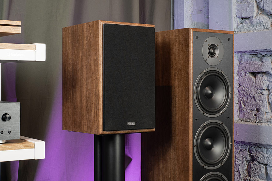

Для подключения акустических проводов на задней стенке колонки предусмотрена одна пара позолоченных винтовых терминалов, допускающая подключение как зачищенного кабеля, так и оснащенного лопатками, «пиками» или «бананами». Корпус мониторов изготовлен из древесноволокнистой плиты средней плотности (МДФ) и покрыт качественной виниловой пленкой, весьма успешно имитирующей шпон натурального дерева. На выбор доступны два цвета – чёрный и ореховый.
На нижней панели корпуса предусмотрены резиновые ножки, дополнительно способствующие снижению вибраций. Модель поставляется с защитными сетками, крепящимися к передней панели на четырех штырьках. При заявленной чувствительности в 90 дБ (2,8 В на 1 м) и импедансе, варьирующемся в пределах от 8 Ом до 4 Ом, мониторы не должны представлять собой сложной нагрузки для усилителя, в чём мы и убедились в ходе прослушивания.
