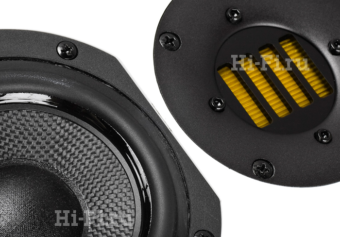

Ленточный твитер за защитной горизонтальной алюминиевой сеткой — это фирменный запатентованный X-ART, с эквивалентной площадью излучения 2420 мм² и весом 0,17 г. НЧ/СЧ-динамик сделан не из кевлара с сотовой структурой HexaCone, как большие басовые динамики Adam, а из углеволокна и оснащен карбоновым пылезащитным колпачком и узким резиновым подвесом. Динамик управляется катушкой диаметром 25 мм. Несмотря на миниатюрность конструкции и размеры динамиков, производителем заявляется долговременный выходной уровень звукового давления на 1 м, превышающий 98 дБ (и более 106 дБ — пиковый).

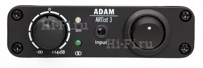

Каждая АС имеет сзади гнездо для сетевого кабеля, а спереди справа, на алюминиевой панельке под вуфером, выключатель питания со светодиодной индикацией. Слева на этой же панельке располагается регулятор громкости, тоже индивидуальный для каждой колонки, со шкалой от минус бесконечности до +14 дБ.

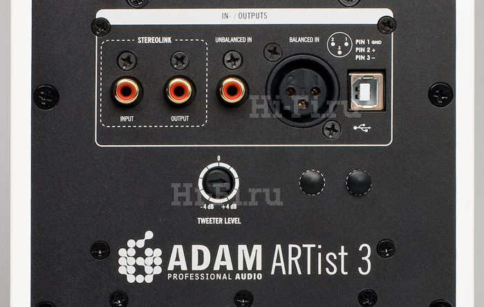

Однако громкость пары можно регулировать синхронно, через один из спикеров, если соединить их друг с другом кабелем RCA по выходу Stereolink. Этот фирменный вход и выход есть на обоих мониторах, так что любой из них может стать ведущим или ведомым. Также сзади присутствуют аналоговые входы — RCA, XLR и 3,5-мм стерео-мини-джек. Цифровой порт USB обеспечивает связь с компьютером или музыкальным сервером.
Контрольная панель весьма лаконична — у данной модели имеется только регулятор отдачи ВЧ под отвертку с поворотной шкалой от –4 до +4 дБ. Вся задняя стенка ARTist 3 испещрена отверстиями для кронштейна настенного крепления. Деревянные клиновидные подставки с логотипом Adam, входящие в комплект, позволяют устанавливать колонки под наклоном к горизонтали. Корпуса наших образцов покрыты белым рояльным лаком, но существует и второй вариант отделки — черный лак.

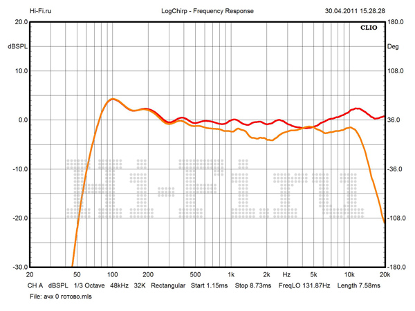

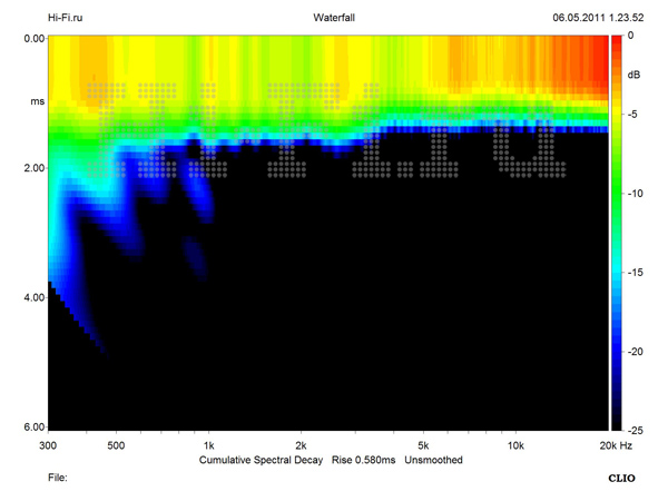

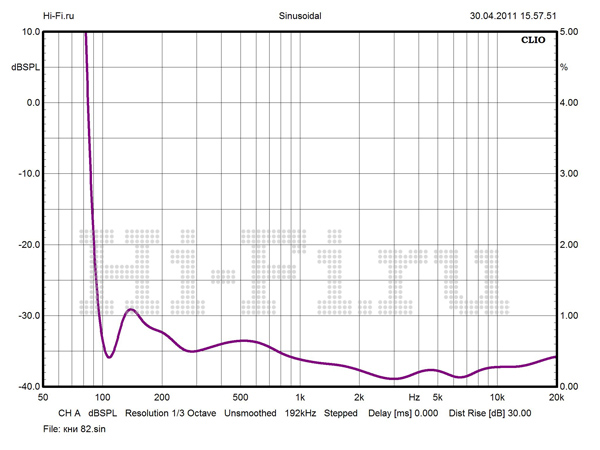

Амплитудно-частотная характеристика акустических систем Adam ARTist 3 равномерно ведет себя во всем диапазоне средних и высоких частот и покидает коридор 3 дБ лишь на границах указанного интервала (рис. 1). Для компенсации проблем, возникающих при установке акустики ближнего поля с нужным углом направленности излучения, предусмотрена регулировка тембра в высокочастотном регистре в пределах +/-4 дБ. Нижней рабочей частотой колонок, учитывая не только спад характеристики, но и рост нелинейных искажений, следует признать значение 80 Гц, поэтому разумно будет дополнить эту стереопару сабвуфером, подружив их в районе 80—100 Гц. Adam ARTist 3 очень чисто работают на малых и средних громкостях. КНИ при уровне звукового давления 88 dBSPL на 1 м составляет 0,44% (рис. 2). График кумулятивного спектра затухания сигнала демонстрирует достаточно быстрый и равномерный спад практически во всем рабочем диапазоне частот (рис. 3).
