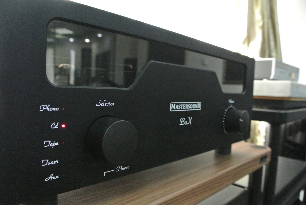

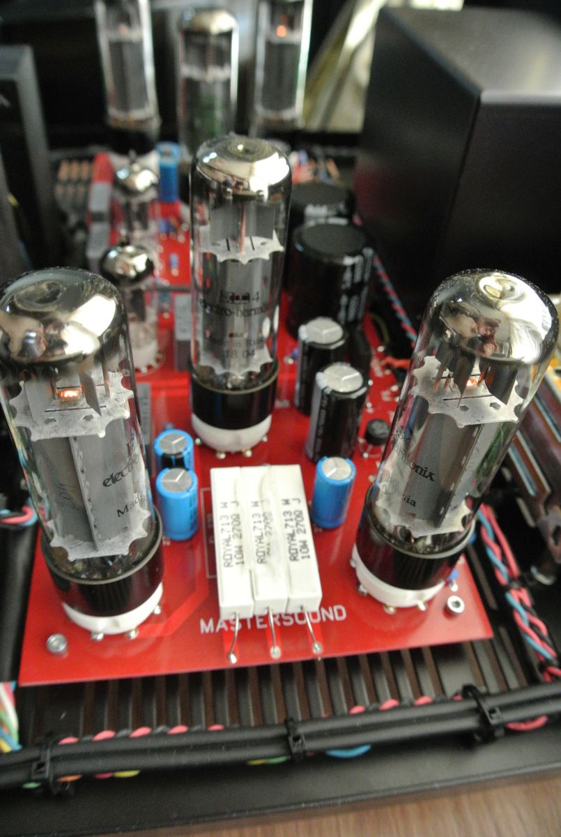

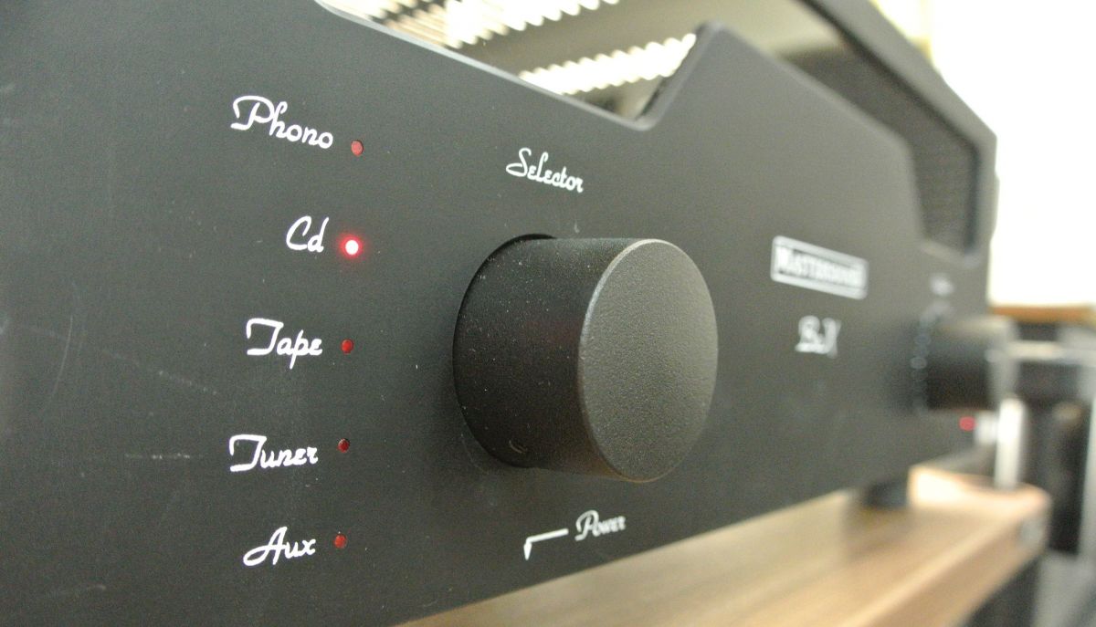

Итак, что же такое MastersounD BoX? Перед нами интегральный ламповый однотактный усилитель без общей обратной связи с автоматическим смещением, сделанный в Италии и способный развивать мощность в 35 Ватт на канал в классе А. Достигается это за счет использования в каждом канале трех ламп EL34, включенных параллельно. Подобная конструкция применяется и в других усилителях фирмы, только там установлены более благородные лампы типа 845 или 300-В. В данном же случае была поставлена задача получить максимум звука с минимальными затратами. Поэтому здесь мы не видим красивых боковых панелей из дерева, ажурных конструкций из металла, и т.д. Строгий черный корпус безо всяких излишеств, если не считать таковым фигурное окно на передней панели. Также на ней находятся селектор входов и регулятор громкости. В комплект входит небольшой пульт дистанционного управления, а в секции предварительного усилителя присутствует фирменный ММ-фонокорректор. Для подключения акустических систем предусмотрены две пары клемм – на 4 и 8 Ом.

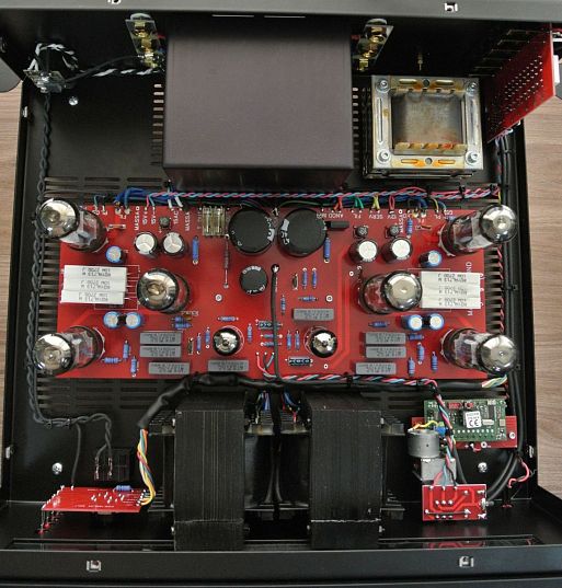

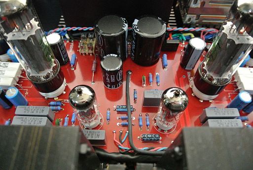

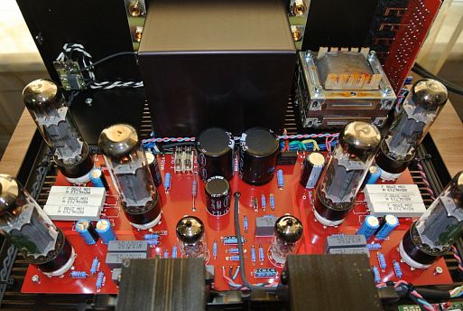

Сняв крышку, мы обнаружили под ней солидных размеров кожух, в который заключен силовой трансформатор, в то время как выходные трансы расположены ближе к передней панели усилителя. Оба канала собраны каждый на своей плате с идентичным набором компонентов и симметричным их расположением. В выходном каскаде штатно установлены EL34 Electro Harmonix российского производства, входные же лампы – двойные триоды ECC 802S (они же 12AU7), выпущенные словацкой JJ. Как мы видим, в набор входят расхожие и весьма популярные лампы, поэтому трудностей с заменой не будет, равно как и с возможностью экспериментов по настройке звучания усилителя под свой вкус. Правда, прослушивание показало, что думать об этом покупателю вряд ли придется, по крайней мере, в ближайшее после приобретения аппарата время.
