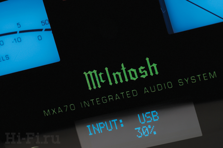

Когда смотришь на McIntosh MXA70, в сознании возникают слова «изысканный стиль», «самое высокое качество» и «вещь!». Здесь не обнаружишь ни сучка, ни задоринки ни обычным, ни вооруженным взглядом, что является нормой для McIntosh. Глаз отдыхает практически на всем.
Создатели модели отдали приоритет не аналоговой, а цифровой коммутации для подключения источников. Здесь есть следующие цифровые входы: коаксиальный электрический (RCA), AES/EBU (XLR), оптический и порт USB Type B, а также балансный и небалансный аналоговые входы. McIntosh MXA70 декодирует PCM-сигнал и апсемплирует его до более высокого уровня (максимум 32 бит / 192 кГц) перед стадией цифроаналогового преобразования. Разъемы Power Control In / Out делают возможным централизованное управление питанием (включение и выключение) в рамках более крупной системы.

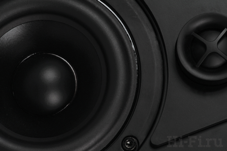

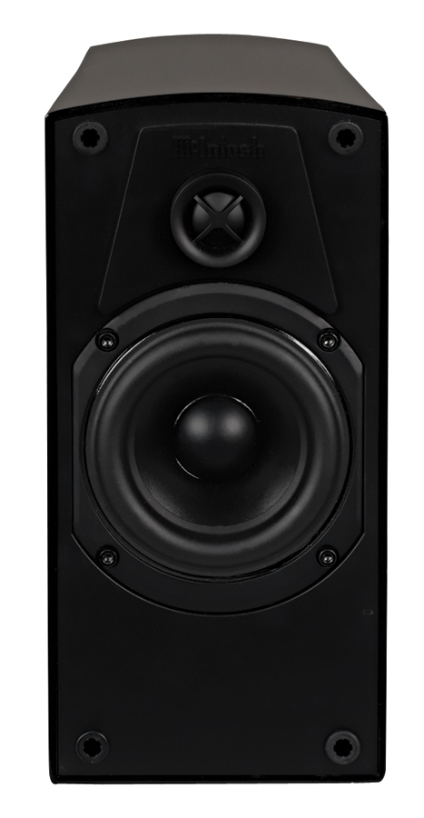

Небольшого размера комплектные АС с литыми алюминиевыми корпусами имеют двухполосную конструкцию, обеспеченную двумя динамическими головками: 100-мм мидвуфером в фазоинверторном акустическом оформлении (порт сзади) и 19-мм твитером (судя по паспорту, дотягивается аж до 45 кГц, но неизвестно, по какому уровню). Довольно широкий периферийный подвес НЧ/СЧ-драйвера свидетельствует о намерениях конструкторов извлечь из музыки максимум низкочастотной «руды» за счет увеличения хода подвижной системы головки столь невеликого калибра. Вместе с тем, осознавая объективно скромный НЧ-потенциал данного излучателя (даже средний бас покрывается им не полностью), McIntosh предусмотрела возможность добавления к системе активного сабвуфера, который способен получать сигнал с выхода Pre Out (если потребуется, сигнал можно направить и на внешний усилитель мощности). Мало того, при желании можно подключить к усилителю McIntosh MXA70 другие, в том числе напольные, АС — в этом случае потребуется лишь скорректировать установки через меню устройства (Small или Large); подсоединение же сабвуфера допускается (и имеет смысл) только в конфигурации Small. Верхней, нижней и боковым стенкам колонок придана форма трапеции, что выгодно в акустическом плане (минимум параллельных плоскостей препятствует возникновению стоячих волн), а также задает панели с излучателями 10-градусный наклон назад — широко применяемая мера для обеспечения фазокогерентного излучения многополосной АС стандартной конструкции.

Функциональность усилителя контролируется внутренней программой, конфигурируемой посредством довольно ветвистого меню. Теперь коротко о возможностях настройки, которые очень подробно — пошагово — описаны в образцовом руководстве. Через меню допускаются: регулировка баланса, назначение имен входам, установка типа АС (о чем говорилось выше) и сабвуфера, включение функции автоматического перевода устройства в режим ожидания (при отсутствии на входе сигнала в течение приблизительно получаса), отключение ПДУ (в случае внутрисистемного конфликта управления), повышение уровня баса от 0 до 12,5 дБ с шагом 2,5 дБ (во время прослушивания я предпочитал в основном линейную позицию 0 дБ), установка начального уровня громкости и режима Mono для каждого из входов, отключение индикации на дисплее, стрелочных индикаторов, цифровых входов, активация и дезактивация схемы HXD для прослушивания в наушниках или через колонки, регистрация до пяти профилей для разных наушников (импеданс, уровень баса, статус HXD, назначение имен) и т. д.
Стереосистема McIntosh MXA70

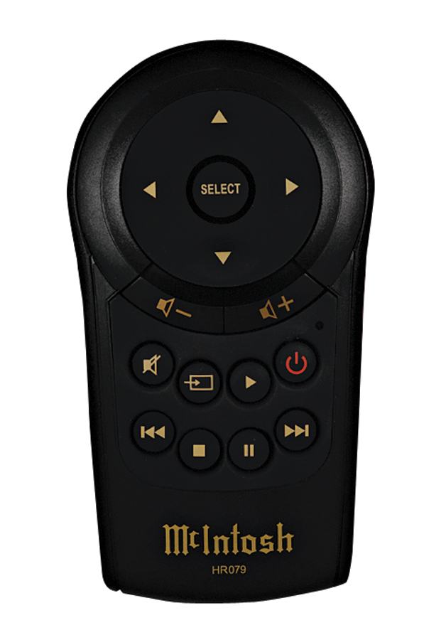

Командовать системой можно при помощи удобного комплектного ПДУ (размером вдвое меньше моей ладони) или органов управления на корпусе самой MXA70 — двумя сдвоенными вращающимися многофункциональными ручками. Последние более удобны при навигации по меню, так как дисплей усилителя небольшой, и проводить настройки дистанционно (издали) захочет разве что совсем уж дальнозоркий аудиофил. Впрочем, не стоит судить по себе.

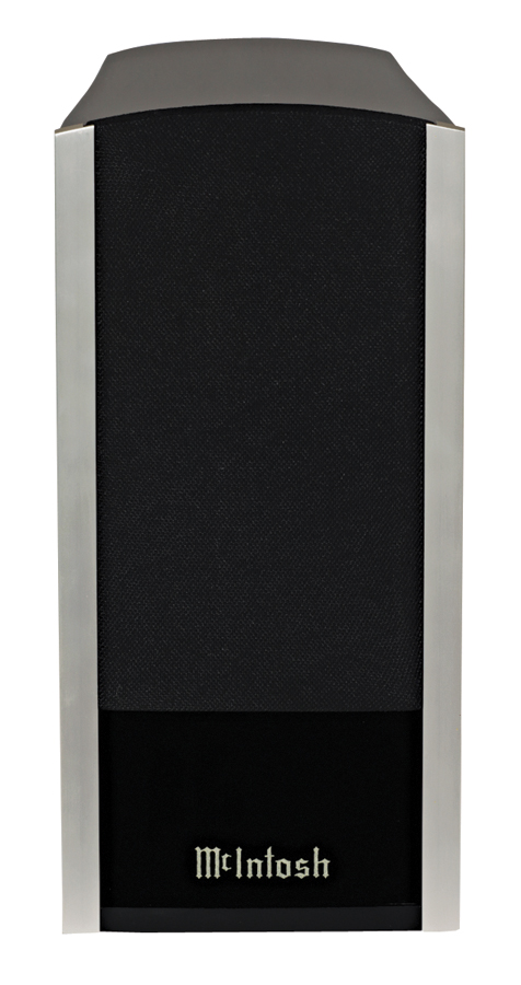

Я не стал бы называть (и считать) акустические системы комплекта McIntosh MXA70 полочными или «стоечными». Они все-таки не очень устойчивы для водружения их на стойки ввиду небольшой опорной базы (соответствующий габарит) и наличия всего трех опор. К тому же система, несомненно, будет лучше смотреться и звучать в случае размещения ее более «кучно», на просторной верхней плоскости того или иного стильного предмета мебели в любом помещении, дома либо вне его.

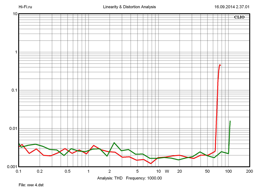

Аудиотракт усилительного компонента в тестируемом комплексе McIntosh MXA70 имеет характеристики, полностью удовлетворяющие потребностям комплектных акустических систем. Выходные каскады обеспечивают максимальную мощность 76 Вт на нагрузку 8 Ом (рис. 3). Нелинейные искажения не превышают 0,005% на любой частоте сигнала в рабочем диапазоне выходных мощностей. Полоса пропускания ограничена сверху частотой, превышающей 80 кГц (–0,3 дБ). На графике АЧХ колонок заметны искажения в средней части высокочастотного диапазона, которые сильно влияют на расчетную величину неравномерности. Однако горизонтальное смещение с оси излучения полностью исправляет ситуацию (рис. 1), и кривая стабильно укладывается в коридор шириной 3 дБ. Нижняя граничная частота равна 56 Гц (–10 дБ). На последний показатель может оказать влияние прирост КНИ в нижней части рабочего диапазона с увеличением громкости воспроизводимого сигнала (рис. 2).

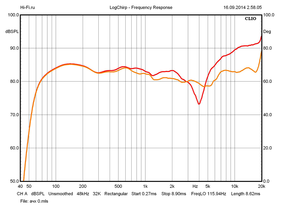

Неравномерность в полосе 160—1200 Гц, ±, дБ
0,9
Неравномерность в полосе 1200—10 000 Гц, ±, дБ
6,4
Средний КНИ в полосе 100 Гц — 10 кГц (82 дБ / 1 м), %
0,41
Значение КНИ на 1 кГц, %
0,15
Нижняя граничная частота (–3 / –6 / –10 дБ), Гц
70 / 62 / 56
