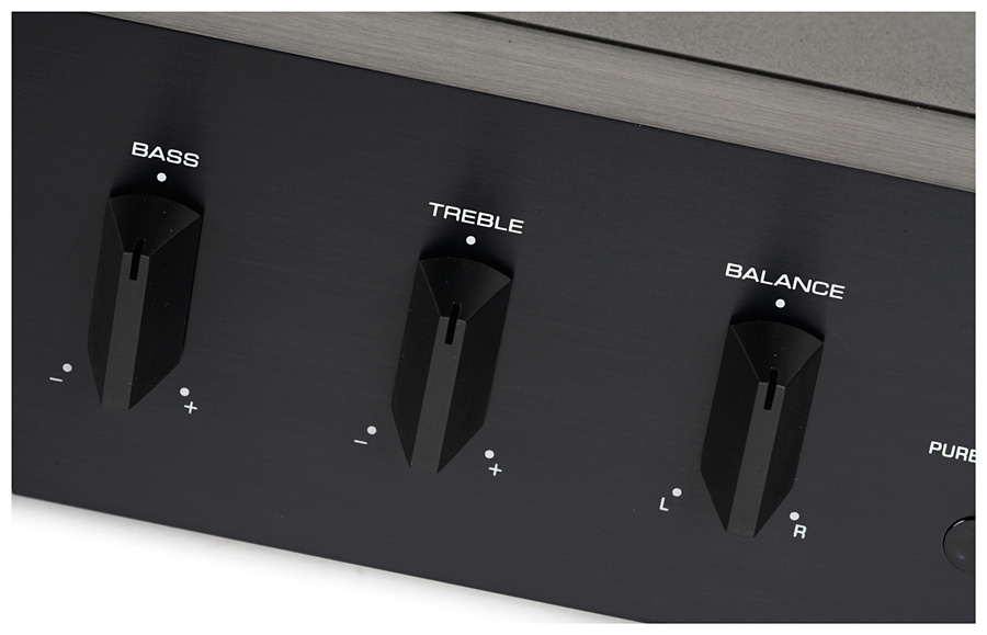

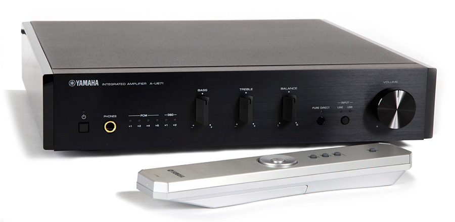

Фасад устройства довольно густонаселен. Данью стереофонической классике смотрятся поворотные регуляторы громкости, тембров и баланса каналов. Выбор одного из двух входов (USB и линейный аналоговый) осуществляется кнопкой, длительное нажатие на которую управляет режимом Pure Direct, при активизации которого сигнал минует темброблок и регулятор баланса каналов. Также обращает на себя внимание позолоченный разъем 6,3 мм для подключения наушников (компонент оборудован качественным усилителем для наушников) и светодиодный индикатор частоты дискретизации входного цифрового потока в левой части лицевой панели усилителя.

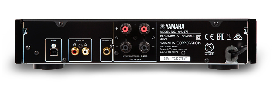

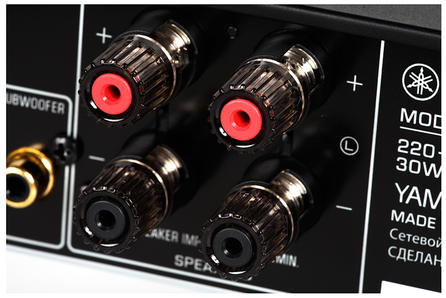

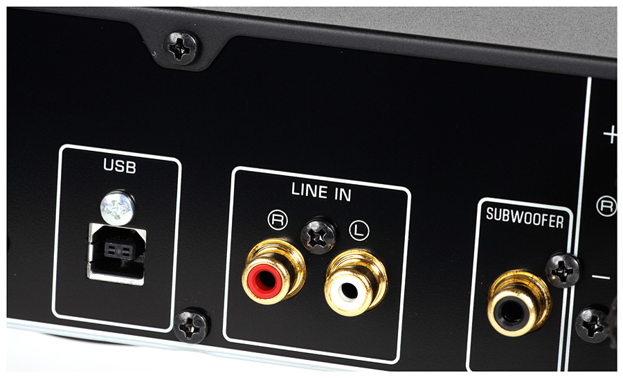

Задняя стенка корпуса, традиционно отданная коммутации, наоборот на удивление свободна. Как отмечалось выше, входов у усилителя лишь два – аналоговая стереопара и порт USB type B для подключения компьютера. Шнур питания несъемный, при этом, акустические терминалы винтовые. Из интересных бонусов отметим возможность подключения активного сабвуфера, для чего на коммутационной панели предусмотрен аудиовыход на разъеме RCA. Использование отдельного басового модуля в стереосистеме до сих пор вызывает бурные дискуссии, но сама возможность организации трифоника станет безусловным плюсом Yamaha A-U671. Компактность и небольшой вес компонента объясняется использованием усилителей, работающих в классе D, отличающихся высокой энергоэффективностью.

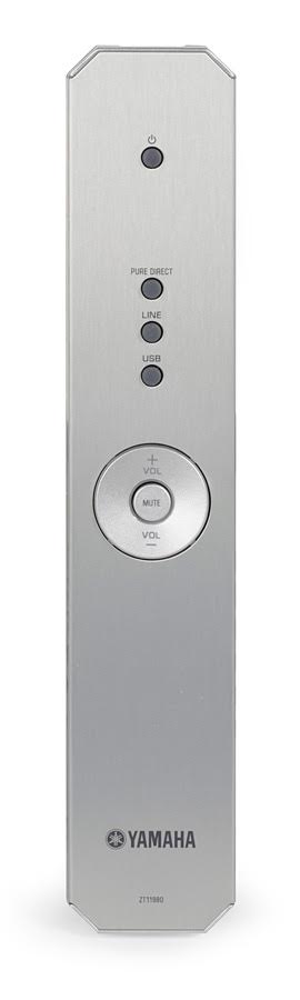

Серебристый пульт дистанционного управления тоже элегантен и аскетичен. Кроме включения и выключения компонента здесь реализована регулировка громкости с режимом Mute, прямой выбор активного входа и управление режимом Pure Direct. С одной стороны, не много, с другой – все необходимое под рукой.
