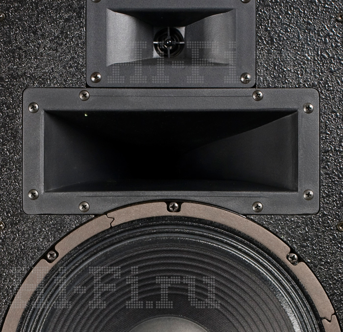

Оба динамика нагружены на рупоры: среднечастотник — на экспоненциальный, а высокочастотник — на Tractrix®. Рупор, сделанный по трактрисе, получается короче экспоненциального, поскольку, повторяя поведение последнего в горле и в первой половине длины рупора, ближе к выходу «искривляется» и полностью раскрывается быстрее экспоненциального. Вообще говоря, эту идею впервые выдвинул инженер Пол Войт в 1926 году, а одна из конкретных ее реализаций была запатентована Полом Клипшем спустя двадцать лет и с тех пор неизменно присутствует в акустике его компании. Как обычно, Klipsch использует компрессионные динамики с установленной на тыльной стороне закрытой камерой, позволяющей уравнять нагрузку на внешнюю и внутреннюю поверхность колеблющейся мембраны за счет создания сопротивления, примерно равного сопротивлению в горле рупора, но направленного в обратную сторону.
Чувствительность новых Heresy стала повыше, хотя и незначительно, а магнитная система на СЧ, как утверждается, более мощной. В отличие от классических старых Klipsch с басовиками Electro-Voice последний вариант Heresy оснащен 12-дюймовыми НЧ-излучателями другой фирмы, хотя по-прежнему явно профессионального происхождения. Для них производитель также указывает большую перегрузочную способность. Легкий и жесткий диффузор концентрической структуры из бумажной массы с добавлением направленных волокон снабжен гофрированным подвесом (на вид — ткань с пропиткой).

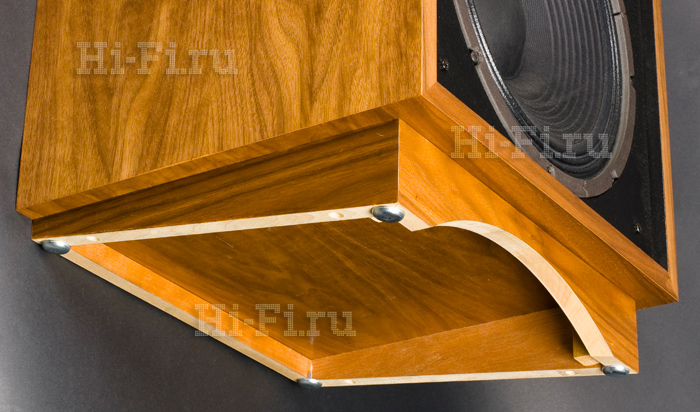

Корпуса крохотных напольников изготовлены из 18-мм листов MDF и отделаны шпоном натурального ореха с красивой живой фактурой. Для своих габаритов малыши весят изрядно. Скошенные подставки обеспечивают ориентацию излучателей вверх, на уровень ушей слушателя.

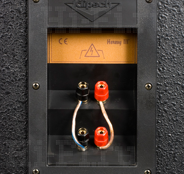

На задней стенке закрытых кабинетов имеются только клеммники лесенкой с двумя парами довольно простых акустических терминалов для бивайринга. Грили из очень жесткой плетеной ткани устанавливаются заподлицо в выступающее обрамление передней панели. Несмотря на отсутствие дизайнерских изысков, у колонок есть отчетливый спокойный стиль «вне времени», так что чем дольше на них смотришь, тем больше они нравятся.

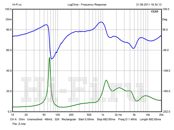

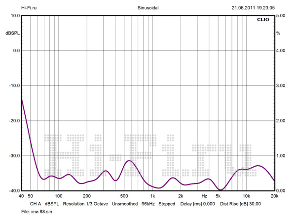

Хотя в среднем на большей части рабочего диапазона акустические системы Klipsch Heresy III характеризуются как высокоомные, признать их легкой нагрузкой для усилителя нельзя. Причина этого — приличный разброс значений модуля импеданса в зависимости от частоты сигнала (максимум достигает 53 Ом) и большое отклонение фазового угла в области минимума сопротивления (рис. 2). Чувствительность колонок оказалась на 4 дБ ниже паспортного значения, хотя все равно выше всяких похвал — 95 дБ/Вт•м. На краях рабочего диапазона частот наблюдается незначительный (в пределах 3 дБ) подъем характеристики (рис. 1). Неравномерность в полосе средних и высоких частот не превышает +/-2,5 дБ. Нижняя граничная частота по уровню –10 дБ составляет 40 Гц (58 Гц по –3 дБ). Нелинейные искажения остаются на приемлемом уровне даже при большой подводимой мощности. Среднее по частотам значение этого показателя при 88 dBSPL равно 0,35% (рис. 3).
