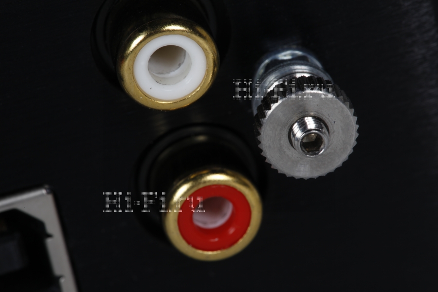

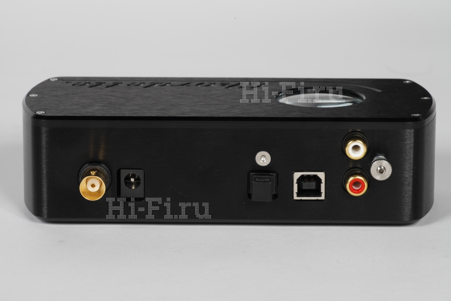

Никаких органов управления у Chordette Qute EX нет. Выбор активного входа осуществляется автоматически, при этом наивысший приоритет имеет порт USB, затем идет коаксиальный вход, реализованный на разъеме BNC, и замыкает список оптический порт TosLink.

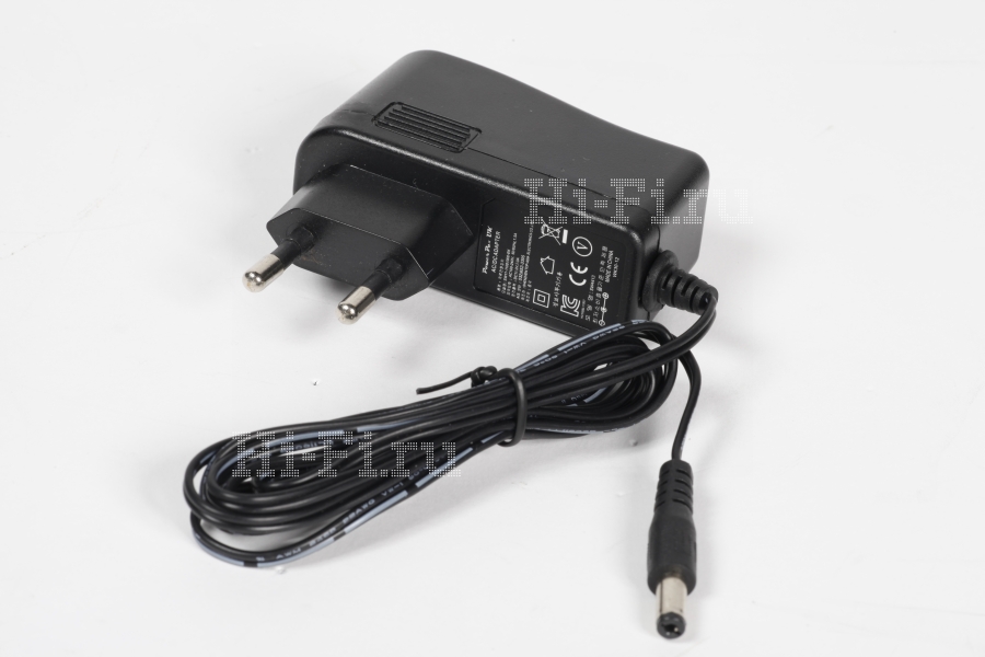

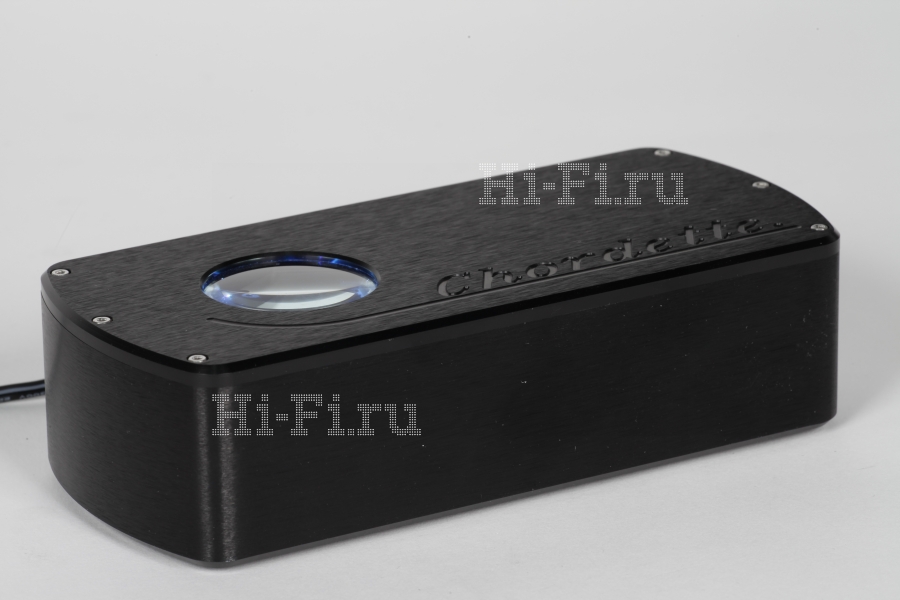

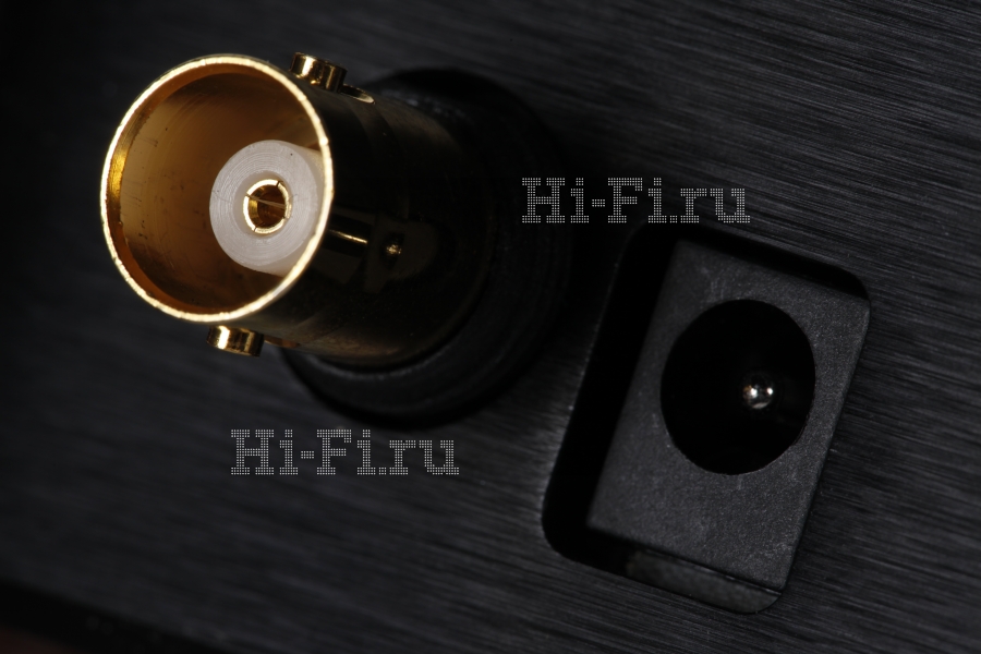

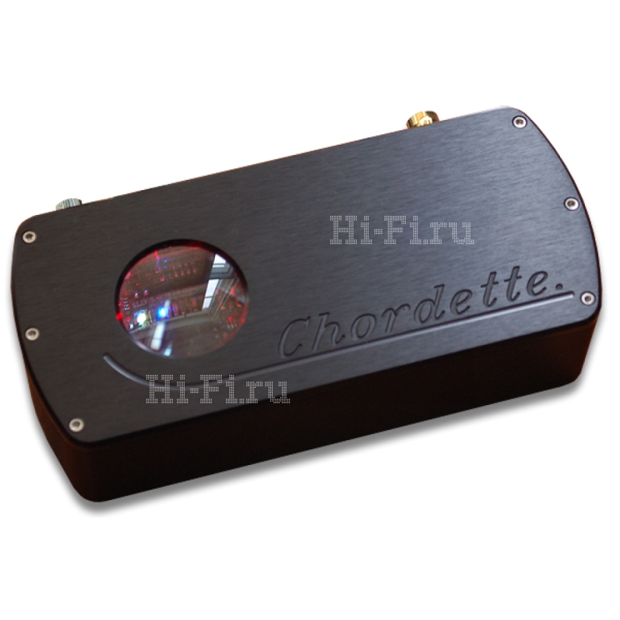

Аппарат облачен в небольшой аккуратный корпус черного цвета из полированного алюминия. На верхней крышке слева расположен традиционный для компактных устройств Chord круглый иллюминатор, открывающий взору материнскую плату и центральный чип. Подсветка внутреннего пространства — единственная доступная индикация, по ней можно контролировать подачу питания, а также активный в данный момент вход. Никаких органов управления у Chordette Qute EX нет. Выбор активного входа осуществляется автоматически, при этом наивысший приоритет имеет порт USB, затем идет коаксиальный вход, реализованный на разъеме BNC, и замыкает список оптический порт TosLink. Вся коммутация сосредоточена на задней стенке корпуса. В отличие от моделей из серии Choral, здесь миниатюрность устройства не позволила разместить в нем блок питания, потому предусмотрено использование внешнего блока с выходом 12 В. У подобного решения есть неоспоримый плюс — возможность экспериментировать с питанием, добиваясь наилучшего качества звучания. В комплекте с ЦАПом присутствует штатный источник, скомпонованный в сетевой вилке, но, судя по всему, его роль примерно такая же, как у межблочного кабеля RCA, прилагаемого к аудиоаппаратуре: проверить работоспособность устройства и положить обратно в коробку. В процессе тестирования эта версия подтвердилась — использование батарейного питания давало ощутимый эффект. Предположу, что подбор качественного стабилизированного сетевого источника обеспечит не худший результат.

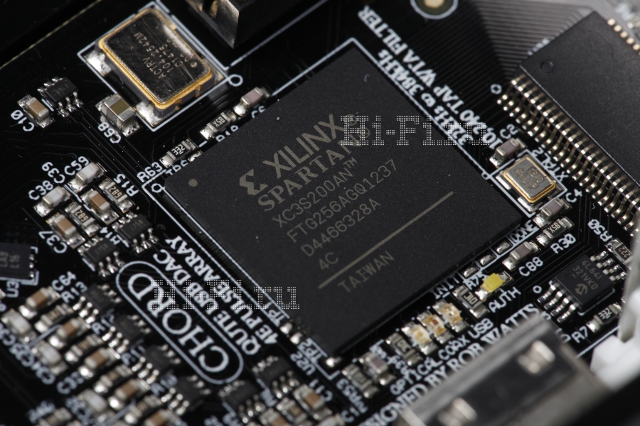

Главная особенность, выделяющая ЦАПы Chord вообще и Chordette Qute EX в частности на фоне конкурентов, — отказ от использования готовых чипов цифроаналогового преобразования. Английские инженеры решили не ограничиваться проектированием обвязки микросхем и предпочли программировать сам процесс. Подобную возможность предоставляют так называемые программируемые пользователем вентильные матрицы ППВМ (FPGA). В отличие от привычных цифровых чипов, логика работы ППВМ определяется не при изготовлении микросхемы, а задается позже, в процессе ее программирования. Для этого существует особый инструментарий типа языка проектирования VHDL, при помощи которого описывается логика работы микросхемы. Таким образом, у Chord появляется возможность создавать уникальные ЦАПы, вместо того чтобы выбирать те или иные чипы из имеющихся на рынке, число которых в High End-аудио довольно невелико. В качестве такой ППВМ для Chordette Qute EX была взята микросхема Spartan XC3S200AN американской фирмы Xilinks — крупнейшего производителя указанных матриц, и как раз ее и можно увидеть через иллюминатор на верхней стенке корпуса. В процессе программирования ППВМ инженеры Chord реализовали все необходимые для цифроаналогового преобразования функции: декодирование потока S/PDIF, изохронную USB-синхронизацию, технологию передискретизации и WTA-фильтрации, поддержку DSD через интерфейс USB и т. д.

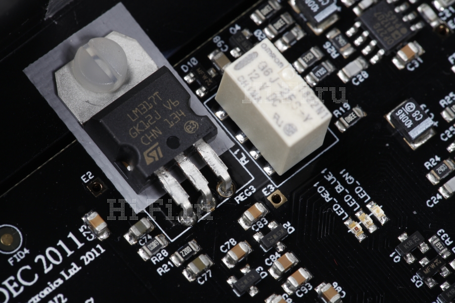

«Обучение» чипа, как и проектирование дизайна материнской платы компонента, проходило под руководством настоящего гуру технологии ЦАПов Роба Уоттса (Rob Watts). Именно этот человек ставил голос не только Chordette Qute EX, но и старшим ЦАПам Chord. Его личное клеймо заслуженно украшает печатную плату устройства.
Главная особенность, выделяющая Chordette Qute EX на фоне конкурентов, — отказ от использования готовых чипов цифроаналогового преобразования. Английские инженеры решили не ограничиваться проектированием обвязки микросхем и предпочли программировать сам процесс.

В звучании новинки сразу чувствуешь породу Chord. Воздушность и легкость подачи сочетаются с внятным и четким басовым регистром, уверенно задающим темп музыкальным композициям. Музыкальное полотно буквально наводнено мельчайшими деталями. В процессе прослушивания я менял штатный блок питания на 12-вольтовый аккумулятор. На контрасте было заметно, что простенький сетевой источник, идущий в комплекте, обусловливает небольшую резкость в трактовке высокочастотного регистра, при переходе же на батарейное питание звучание облагораживается и становится деликатнее, а указанный эффект уходит. Выявить какие-либо жанровые предпочтения компонента не удалось — Chordette Qute EX одинаково хорошо удаются и камерные произведения, и большой симфонический оркестр, и современные задорные вещи.

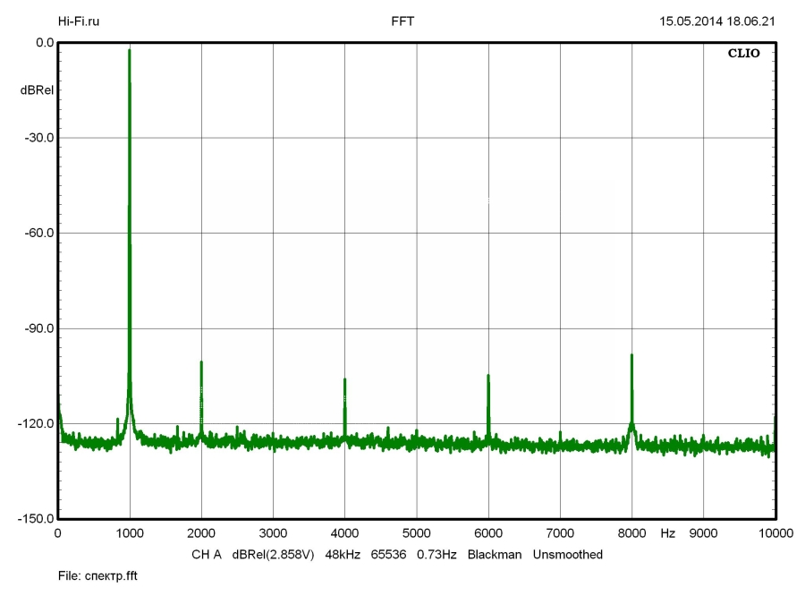

Графики амплитудно-частотной характеристики ЦАПа Chordette Qute EX для левого и правого каналов сливаются в единое целое, что свидетельствует об идеальной отстройке устройства и идентичности параметров использованных в нем электронных компонентов (рис. 1). Неравномерность зависимости в диапазоне звуковых частот составляет не более 0,09 дБ. Ширина полосы пропускания выходного сигнала равна 70 кГц при спаде –3 дБ (55 кГц, –1 дБ), чего более чем достаточно для воспроизведения цифрового сигнала с любой применяемой сегодня частотой дискретизации. Суммарные привнесенные гармоники при воспроизведении тона с частотой 1 кГц с максимальным уровнем (2,88 В) не превышают 0,001% (рис. 2). Разностная гармоника комбинации 19 и 20 кГц выглядит несколько хуже и в цифровом выражении соответствует значению 0,016% (рис. 3). Отношение сигнал/шум достигает 115 дБ. Проникновение сигнала между каналами на 10 кГц составляет 89 дБ.
