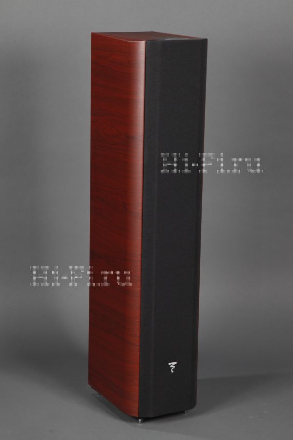

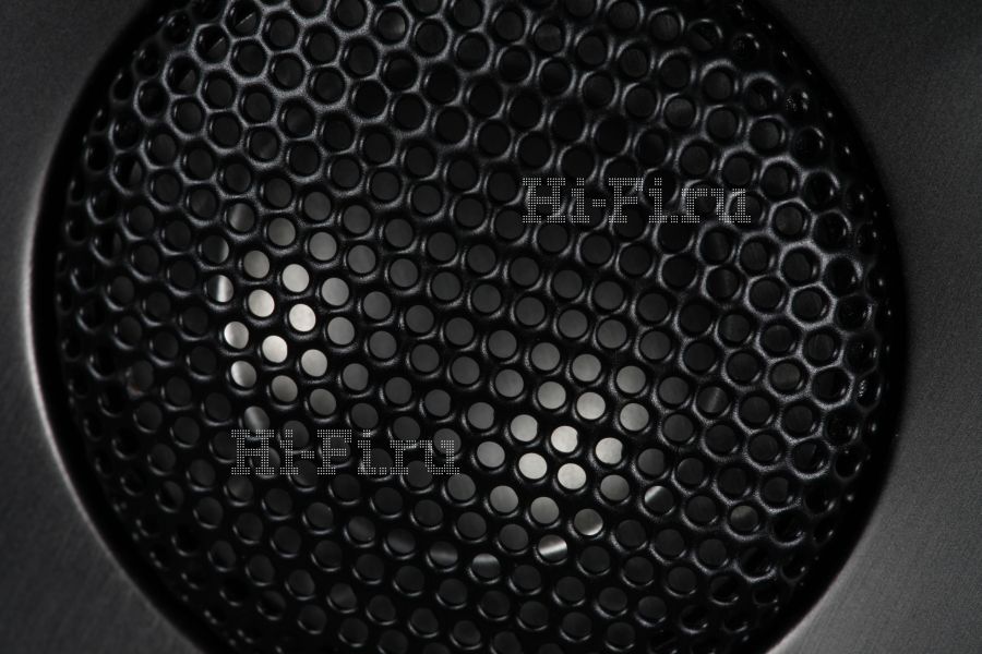

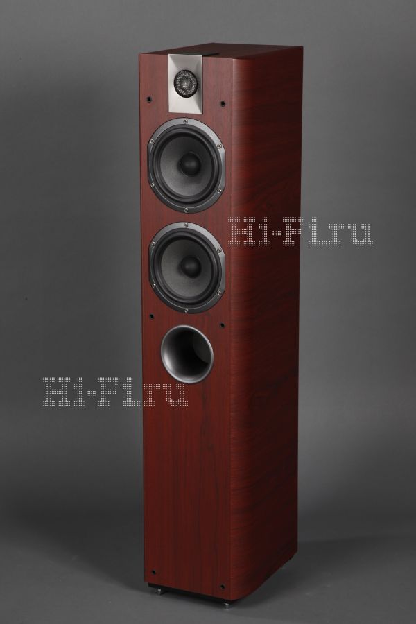

Итак, перед нами — компактные напольные колонки компании Focal, контрастирующие с заранее ожидаемой (по крайней мере, для меня) крупной формой даже для полочных реализаций. Миниатюрные напольники имеют узкие передние панели, из-за которых корзины небольших мидвуферов подрезаны по бокам. Внешне родовая принадлежность не опознается с первого взгляда, хотя мгновенное узнавание всегда присуще акустике этой фирмы, но если присмотреться, то общие черты все же проступают. Прежде всего это фирменный металлический вогнутый купол за жесткой защитной сеткой, аналогичный тому, каким снабжена недавно отслушанная нами модель Focal Chorus 826 V со стекловолоконными сэндвичами на басу и в середине. И он тоже изготовлен из алюминиево-магниевого сплава, а сам динамик установлен на традиционной алюминиевой накладке, углом заходящей на верхнюю стенку корпуса. Причем у этих АС накладка, обладая легкой «рупорной» структурой с диагональными долями и углублением в середине, служит дополнительным формирователем излучения. Корпус из MDF сделан проще, чем классические фокаловские гамма-формы, и имеет прямоугольную базу, однако примыкающие боковые поверхности тоже образуют более широкие спереди и сужающиеся назад конструкции. Порт фазоинвертора выведен вперед, под нижний мидвуфер, и сквозь его довольно короткое горло виден белый звукопоглотитель, заполняющий внутренний объем колонок. Задняя стенка глухая. В нижней ее части расположена коммутационная панель с одной парой клемм. Винтовые акустические терминалы достаточно простые, хоть и ориентированы удобно — вверх под углом. В спецификации на АС указано, что пластиковые заглушки на торцах клемм несъемные — для удовлетворения требований по электрической безопасности, принятых в ряде стран с европейским номиналом сетевого напряжения (на самом деле, если сильно постараться, их все же можно удалить). Так что законопослушным владельцам Focal Chorus 714 придется ориентироваться на разделку «лопатками» или просто на банальный оголенный кабель. И, наконец, важная деталь, которая отличает эту акустику от хорошо знакомых мне старших ее собратьев по линейке, — мидвуферы. Здесь диффузоры динамиков сделаны из усиленной бумаги с покрытием микрочастицами — получающийся таким образом жесткий и легкий материал внешне немного напоминает мелкую наждачную бумагу. Колпачки на обоих излучателях в конструкции в 2,5 полосы одинаковые — чуть вытянутые пульки. Как и для всех колонок Focal, для этой модели тоже заявляется оптимизированный по фазе кроссовер.

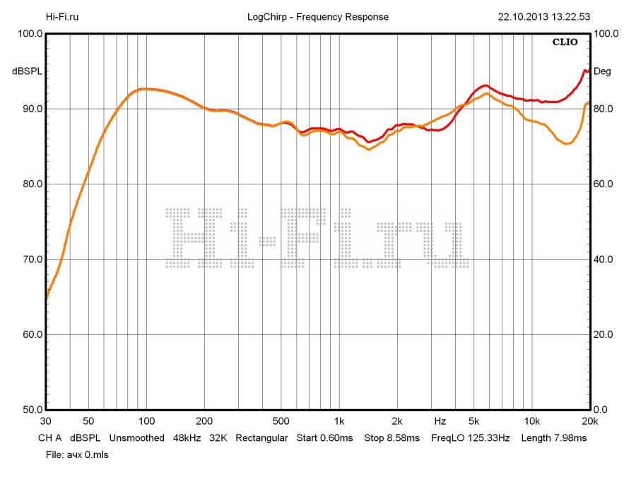

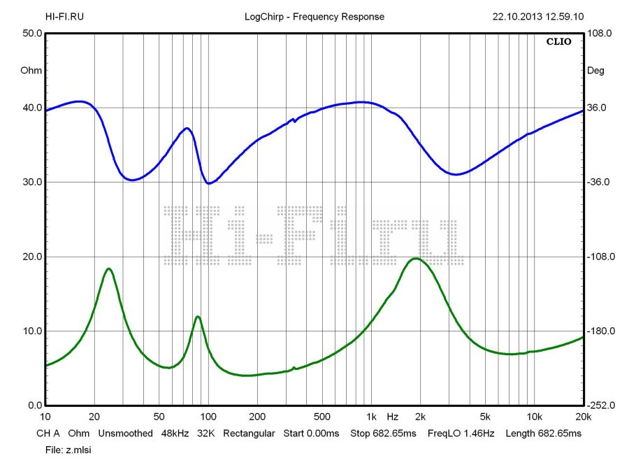

Акустические системы Focal Chorus 714 не являются сложной нагрузкой практически для любого усилителя. Среднее значение модуля импеданса составляет 8,6 Ом, минимальное не опускается ниже 4,0. Фаза электрического сигнала также стабильная (рис. 1). Настройка АС с широким плавным спадом амплитудно-частотной характеристики к середине рабочего диапазона воспроизводится и для внеосевой АЧХ, повторяя ход осевой практически до верхней октавы и обеспечивая отсутствие направленности излучения. Нижняя граничная частота по уровню –3 дБ составляет 58 Гц. Чувствительность — 89 dBSPL (1 м, 1 Вт). Акустика обладает не самым выдающимся, но разумным запасом по подводимой мощности, вплоть до уровней сигнала порядка 88 дБ, типичных для средней комнаты. Заметное увеличение КНИ в басу приходится на область активного спада чувствительности, хотя нижнюю границу рабочего диапазона частот с учетом КНИ стоит взять на 10 Гц повыше указанной. В оставшемся широком диапазоне среднее значение для 88 дБ равно 0,32%.

Чувствительность, дБ (1 Вт / 1 м)
89
Неравномерность в полосе 160—1200 Гц, ±, дБ
1,5
Неравномерность в полосе 1200—10 000 Гц, ±, дБ
3,1
Средний КНИ в полосе 100 Гц — 10 кГц (88 дБ / 1 м), %
0,32
Значение КНИ на 1 кГц, %
0,23
Максимальное входное сопротивление, Ом (частота, Гц)
19,7 (1880)
Минимальное входное сопротивление, Ом (частота, Гц)
4,0 (175)
Среднее входное сопротивление, Ом
8,6
Нижняя граничная частота (–3 / –6 / –10 дБ), Гц
58 / 52 / 45
