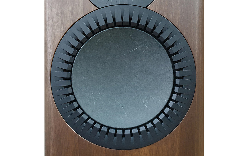

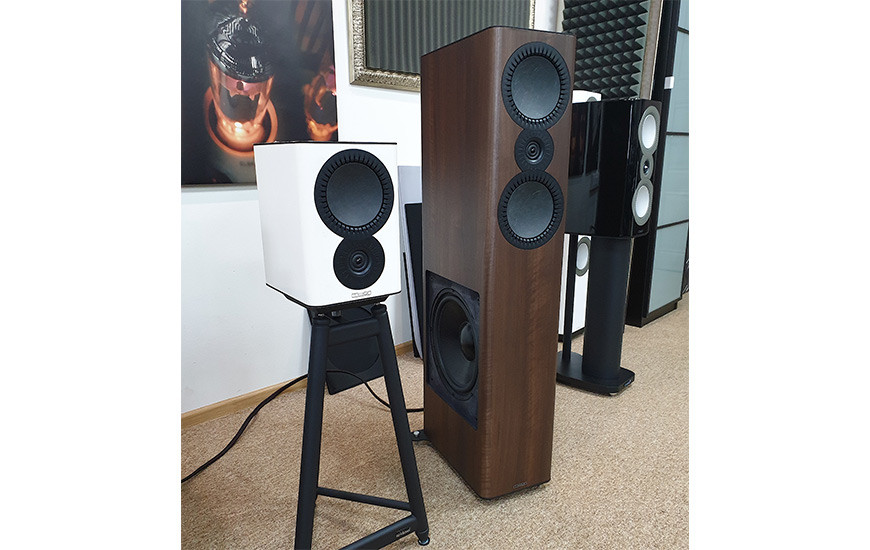

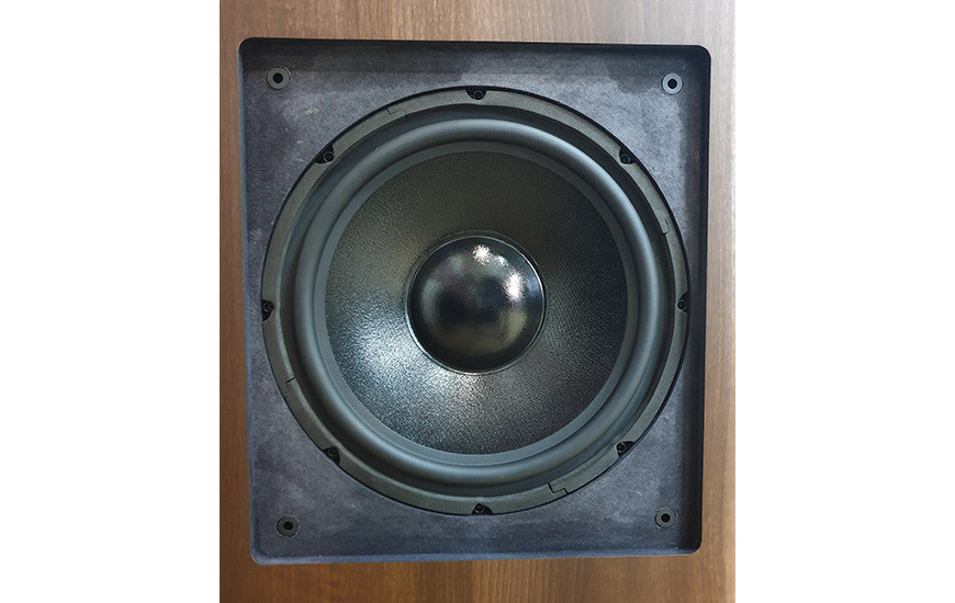

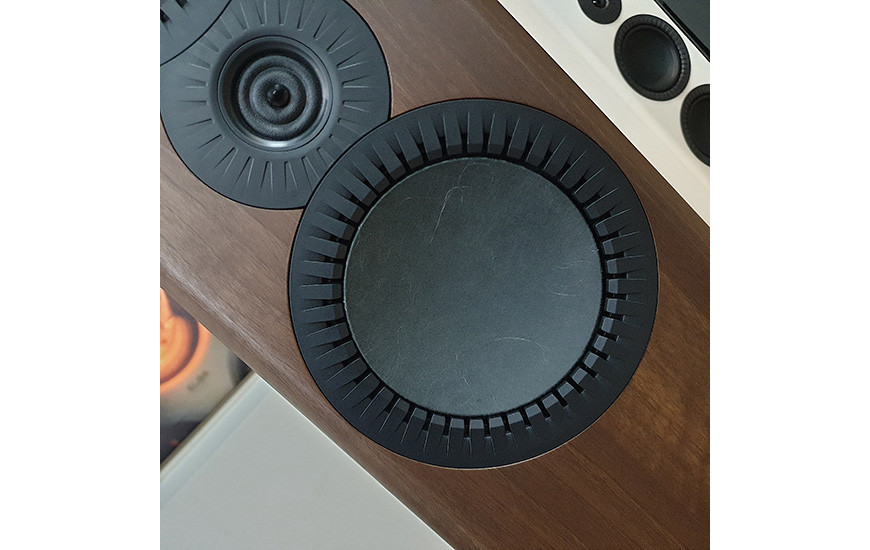

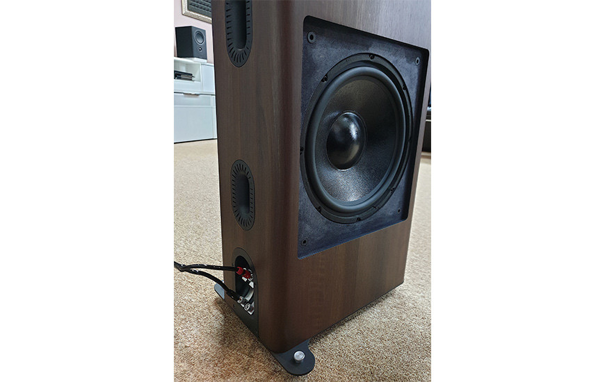

При первом же взгляде на Mission QX-5 MKII становится понятно, что заявленный басовик располагается на боковой панели, в нижней её части. Он прикрыт квадратной пылезащитной сеткой, под которой обнаруживается солидный 12-дюймовый излучатель с целлюлозным диффузором с пропиткой, закрепленный на подвесе с большой длиной хода. Нагружен он на фазоинвертор, труба которого выведена на заднюю стенку. Помимо оригинального профиля с насечками, он отличается наличием в глубине сеточки с точно рассчитанным размером ячеек, которые служат для упорядочения воздушного потока, проходящего сквозь трубу. Вообще, задаче оптимизации потоков вокруг излучателей в данной серии уделено большое внимание. Так, все СЧ-НЧ драйверы во всех моделях линейки получили специальную накладку вокруг диффузоров, позволяющую получить оптимальное поведение воздушного потока, создаваемого подвесами, которое не мешало бы работе самих излучателей.

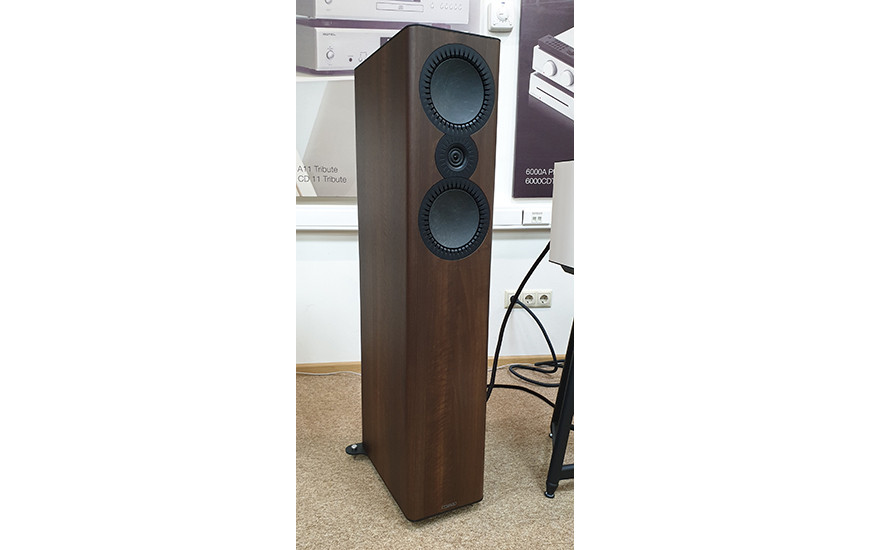

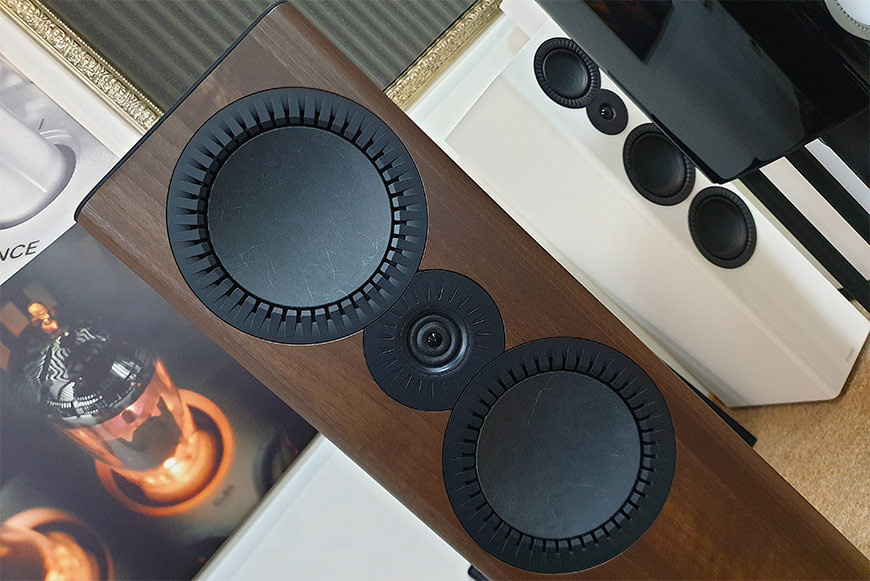

Диффузоры основных драйверов имеют непрерывный бесшовный профиль и выполнены из акрилового волокна, обладающего оптимальным набором свойств для правильного воспроизведения средних частот. В старшей модели напольных колонок установлены два среднечастотных драйвера размером 165 мм, озвучивающие частотный диапазон от 180 Гц до 1,8 кГц. Выше в работу включается кольцевой твитер с 38-мм тканевой диафрагмой, в центре которой расположена коническая фазовыравнивающая вставка. Среднечастотная секция также имеет свой отдельный фазоинвертор на задней панели, расположенный по её центру.
Клеммы для акустических проводов, допускающие двухкабельное подключение, расположены в нижней части корпуса, практически у самого алюминиевого постамента с шипами, на который опираются АС. Верхняя панель также усилена алюминиевой плитой, которая не только придает всей конструкции дополнительную жёсткость, но и смотрится весьма солидно. Номинальный импеданс системы составляет 4 Ома с минимумом 3,5 Ома, чувствительность – 90 дБ. С учётом того, что басовик работает ниже 180 Гц, для адекватной раскачки Mission QX-5 MKII, скорее всего, понадобится достаточно мускулистый усилитель. Радует вес флагманских напольников серии – каждая АС тянет на 34 килограмма.

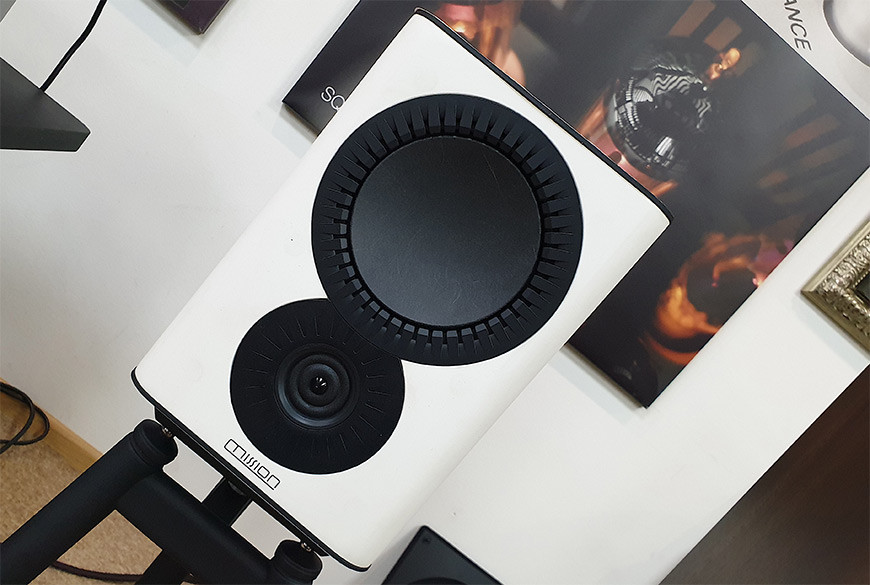

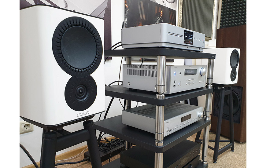

Вторая модель, а именно младшие полочные мониторы Mission QX-1 MKII, имеет все те же конструктивные особенности, но в уменьшенном формате. Двухполосные мониторы оснащены основным СЧ/НЧ-драйвером диаметром 135 мм, таким же кольцевым высокочастотным излучателем 38 мм, а на задней панели обнаруживается аналогичный порт фазоинвертора оригинального профиля. Верхняя и нижняя панели дополнительно усилены алюминиевыми плитами. Частота раздела установлена на 2 400 Гц, чувствительность составляет 87 дБ, импеданс – 4 Ома с минимумом 3,9 Ом. Весит один монитор 6,2 килограмма.

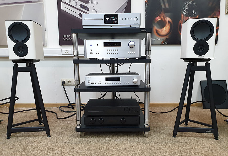

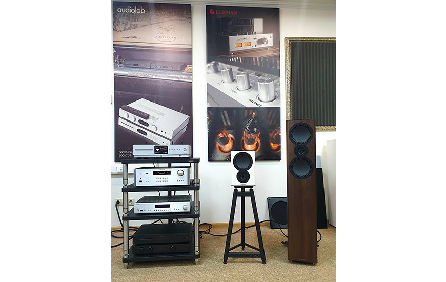

Для прослушивания акустические системы включались в состав системы, состоявшей из электронных компонентов британской Audiolab и японской Rotel. В качестве цифрового источника сигнала и предварительного усилителя работал новейший комбинированный аппарат Audiolab Omnia, а функцию усилителя мощности взял на себя Rotel RA-1572MK2, в котором вход AUX работал с максимальной чувствительностью.

Будущим владельцам Mission QX-5 MKII необходимо иметь в виду, что все свои немалые достоинства в качестве стереофонической пары они раскроют только при правильной установке в комнате и адекватном усилении. Желательно обеспечить наличие за колонками солидной бетонной стены, которая служила бы для усиления и фокусировки излучения направленных друг на друга басовиков. Что касается усилителя, то он должен иметь в запасе не менее 100 «честных» Ватт и хороший ток для контроля двух 12-дюймовых излучателей, работающих, фактически, в режиме сабвуфера.
