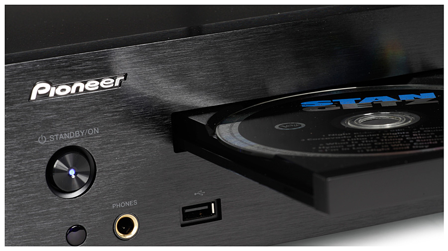

Именно такой ресивер предлагает компания Pioneer под индексом NC-50DAB. Это по-своему уникальный продукт в производственной гамме компании. Многое роднит его с сетевым проигрывателем Pioneer N-50A - именно от него ресивер унаследовал цифровую начинку, определяющую его обширный сетевой функционал. В ресивере этот функционал расширен приводом CD-дисков, гибридным тюнером DAB/FM, фонокорректором для работы с проигрывателем грампластинок, оснащенных картриджами с подвижным магнитом (ММ), и двухканальным фирменным усилителем Direct Energy HD, работающим в классе D и отличающимся высокой энергоэффективностью. В результате получился стильный и компактный компонент "все в одном", к которому достаточно лишь добавить подходящую пару акустических систем, чтобы "озвучить" кабинет или спальню, где как правило нет места для установки полноразмерной компонентной музыкальной системы.

В ресивере Pioneer NC-50DAB сетевой мультимедийный функционал расширен приводом CD-дисков, гибридным тюнером DAB/FM, фонокорректором для работы с проигрывателем грампластинок, оснащенных картриджами с подвижным магнитом (ММ), и двухканальным фирменным усилителем Direct Energy HD, работающим в классе D и отличающимся высокой энергоэффективностью.

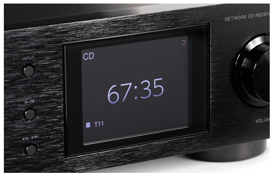

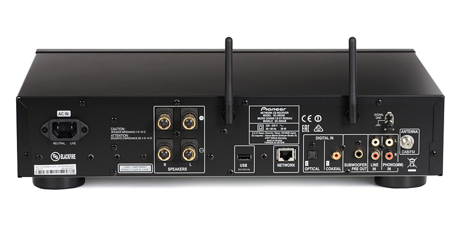

Подключить Pioneer NC-50DAB к домашней компьютерной сети можно либо проводным образом через Ethernet, либо беспроводным — двухдиапазонный (2,4 и 5 ГГц) адаптер Wi-Fi, поддерживающий скоростной протокол 802.11n, встроен в ресивер - нужно лишь подключить к разъемам на задней стенке корпуса пару небольших антенн, входящих в комплект. Интеграция в компьютерную сеть активирует весь достаточно обширный сетевой функционал ресивера. Прежде всего, если домашняя сеть имеет выход в Интернет, станет возможным пользоваться музыкальными стриминговыми сервисами типа Spotify, Deezer и TIDAL. Особый интерес, конечно, представляет последний, транслирующий музыку в lossless формате. Кроме того, ресивер сможет выступать в роли сетевого плеера для воспроизведения треков из вашей фонотеки, расположенной на серверах DLNA в сети. Поддержка технологии распределенных музыкальных систем FireConnect от альянса BLACKFIRE позволит использовать ресивер как элемент распределенной беспроводной системы мультирум. И, наконец, интеграция в компьютерную сеть позволит настраивать и управлять Pioneer NC-50DAB с вашего смартфона или планшета с помощью фирменного приложения Pioneer Remote App, доступного для гаджетов под управлением iOS и Android. Конечно, для навигации по фонотеке и настройки через системное меню ресивер оборудован цветным дисплеем с диагональю 3,5 дюйма, но по сути этот дисплей как клавиши управления воспроизведением на лицевой панели устройства - должны быть, но управлять мы все равно будем с пульта ДУ. Так и здесь - достаточно один раз попробовать воспользоваться смартфоном для навигации по фонотеке, чтобы дисплей аппарата превратился в красивый цветной акцент на фасаде ресивера. Для беспроводной трансляции аудио с мобильных гаджетов можно использовать не только Wi-Fi, но и Bluetooth, что значительно расширяет перечень совместимых устройств и снимает требование наличия покрытия Wi-Fi в месте установки ресивера.

Полезной особенностью Pioneer NC-50DAB станет наличие цифровых входов - оптического и коаксиального, поддерживающих сигналы высокого разрешения с параметрами вплоть до 24 бит / 192 кГц. Эти порты можно использовать для подключения игровой консоли, либо телевизора. В последнем случае компактная аудиосистема станет прекрасной альтернативой динамикам телевизора при сопровождении кинофильмов и телепередач. Немного огорчило лишь отсутствие в коммутационном арсенале аппарата порта USB type B, что делает невозможным использование ресивера в качестве внешнего звукового интерфейса для вашего ноутбука или рабочей станции. Впрочем, производители техники Hi-Fi обычно разделяют функциональность компонентов - если аппарат наделяется функциями сетевого проигрывателя, то подразумевается, что компьютер, как внешний сетевой транспорт, такой системе не нужен. Так что, Pioneer NC-50DAB в этом отношении не выходит из трендов индустрии.

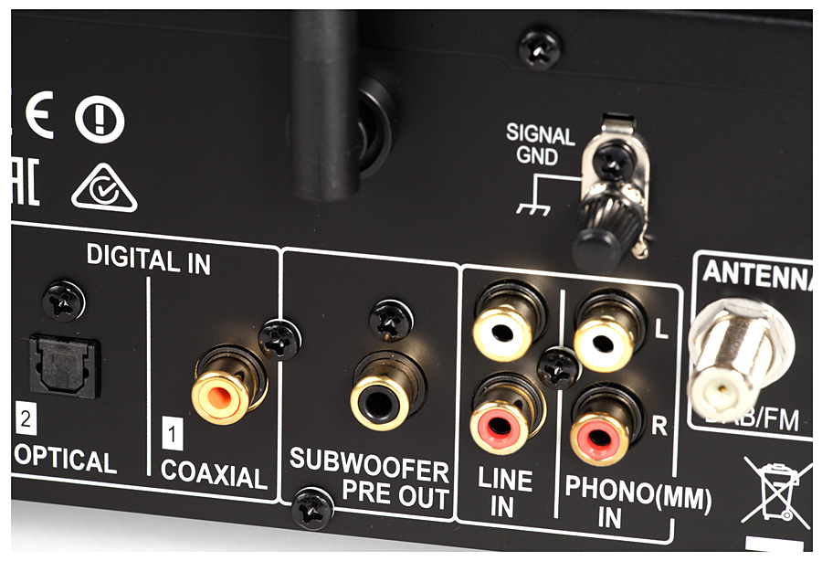

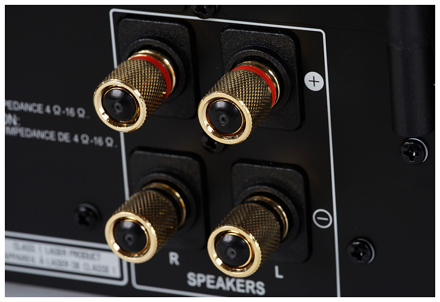

Для коммутации с аналоговыми источниками предусмотрен стандартный линейный вход на разъемах RCA и вход фонокорректора, позволяющий подключать проигрыватели виниловых пластинок с картриджами с подвижным магнитом. Учитывая ренессанс винила, наличие последней возможности представляется важным. Для подключения акустических систем на задней стенке корпуса Pioneer NC-50DAB предусмотрены две пары качественных винтовых акустических терминалов. Есть на коммутационной панели и разъем для подключения внешнего сабвуфера. В стесненных условиях спальни или кабинета, когда установка басовитых напольных АС может вызвать проблемы, вполне можно попробовать конфигурацию "трифоник" с компактными мониторами и активным сабвуфером.

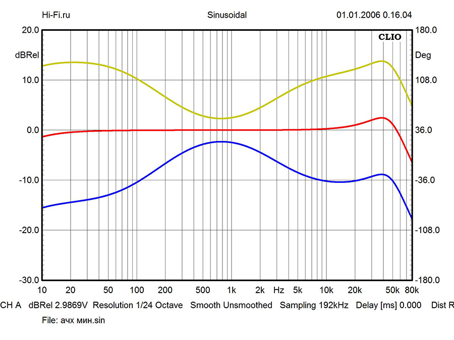

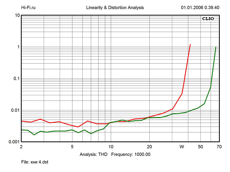

Амплитудно-частотная характеристика сетевого CD-ресивера Pioneer NC-50DAB демонстрирует родовые особенности фирменных усилителей, работающих в классе D, используемых компанией в старших моделях AV-ресиверов серии LX. Отличительной чертой является поведение АЧХ в надтональной области: в ней отмечается изменение уровня сигнала при различных значениях сопротивления нагрузки. Оптимальным балластом для выходных каскадов станет акустическая система, имеющая стабильное сопротивление 6 Ом в области высоких частот. В принципе допускается использование любой акустики с импедансом не менее 4 Ом. На рисунке 1 показаны частотные искажения при балласте 8 Ом (красный граф) и возможности темброблока при максимальных и минимальных установках (желтый и синий соответственно). Уровень нелинейных искажений при нагрузках 8 и 4 Ом на одном активном канале для частоты 1 кГц продемонстрированы на рисунке 2. Максимальная выходная мощность аппарата составляет 65 Вт (4 Ом).

Макс. мощность (0,7% КНИ, 1 кГц) на 8 / 4 Ом, Вт 41 / 65
Макс. мощность (0,7% КНИ, 8 Ом) на 1 кГц / 80 Гц / 10 кГц, Вт 41 / 41 / 33
КНИ на 0,5 Рмакс, на 1 кГц / 80 Гц / 10 кГц, % 0,006 / 0,003 / 0,083
