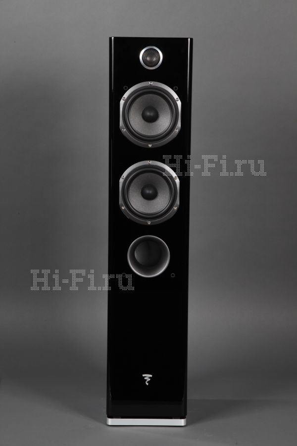

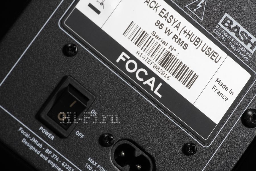

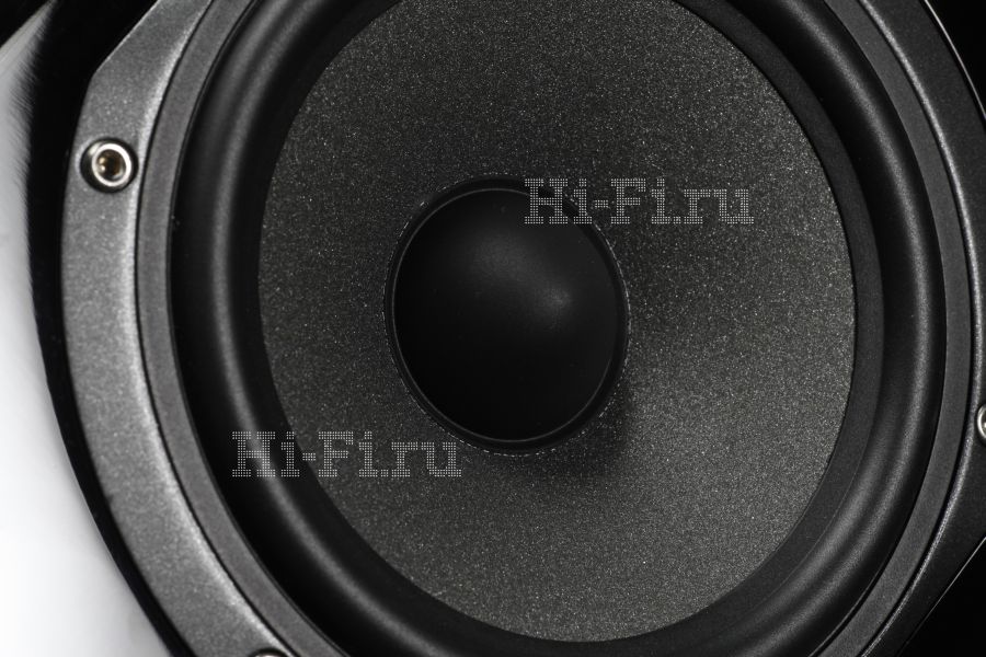

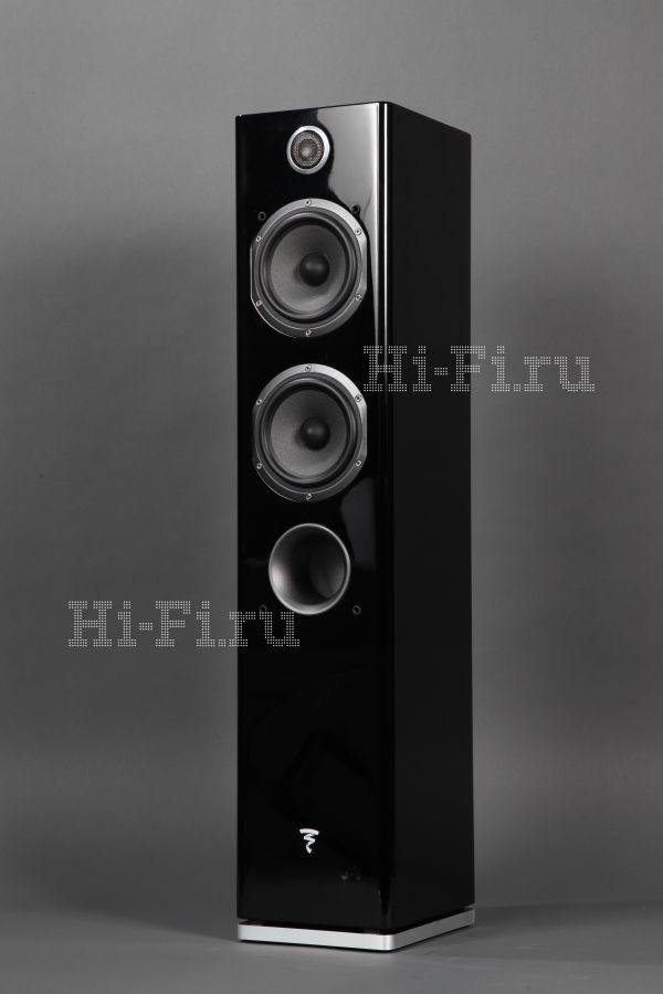

Что касается акустических систем Focal Easya, то внешне они представляют собой копию модели Chorus 714 (см. тест в ноябрьском номере Hi-Fi.ru за 2013 г.). Комплект динамиков и габариты корпуса, как и устройство порта фазоинвертора, полностью идентичны. Внутренние отличия, конечно, значительны: Chorus 714 были пассивными колонками, а Easya — активные, со встроенными усилителями. Использованные фирмой модули достойны отдельного упоминания. Они работают вовсе не в классе D, как можно предположить, глядя на глухие корпуса колонок без обязательных для класса АВ теплоотводных ребер с тыла. Следуя принятой стандартной классификации, для указания режима работы тут надо написать букву Н. Это означает, что усилитель, выходные каскады которого функционируют в классе AB, имеет так называемое следящее питание, когда в зависимости от уровня входного сигнала отмеряется только нужная порция напряжения, подаваемого на выходные каскады. При этом полная мощность усилителя (максимальный размах амплитуды напряжения питания) не расходуется впустую на малоамплитудных сигналах, которые, вообще говоря, превалируют в музыкальных записях. В классе А/АВ эту лишнюю мощность приходится рассеивать с помощью радиаторов охлаждения или принудительной вентиляцией, отчего эффективность работы усилителя низка. В классе Н лишнего напряжения на шинах питания просто не бывает — оно всегда соответствует требуемому уровню входного сигнала. Усилители BASH (Bridged Amplifier Switching Hybrid), разработанные канадской фирмой Indigo (она поставляет усилительные модули ряду аудиофирм, в частности производителям сабвуферов — марки SVS и других), имеют запатентованное управление шиной питания с помощью аудиопроцессора — широтно-импульсного модулятора, создающего управляющий импульс для преобразователя, который переводит сигнал снова в аналоговое напряжение. Таким образом, цифровым у этого усилителя является только управление питанием, вследствие чего достигается достаточная мощность при относительно небольшом тепловыделении (эффективность работы вплотную приближается к классу D).

С точки зрения звучания модель Easya оказалась весьма похожей на своих пассивных собратьев под названием Chorus 714. В прошлогоднем ноябрьском тесте мы подробно перечислили их характерные черты. Однако тут есть нюансы. Пассивные Chorus и активные Easya оснащены одинаковыми мидвуферами из полигласса, но первые отличались более четким и собранным басом, с большим количеством деталей и лучше прорисованной разнообразной атакой. Здесь все несколько нивелировано, видимо, из-за характера встроенных усилительных модулей и свойственной им подачи. Верхнего края частотного диапазона это тоже касается. В зависимости от источника указанная особенность либо подчеркивается (при воспроизведении с компьютера по USB), либо немного выравнивается (для CD-транспорта). При использовании проигрывателя Bryston BCD-1 и цифрового коаксиального интерфейса звучание более звонкое и раздельное, четкости и открытости прибавляется. Однако наряду с этим в более плотных записях появляются также определенная статичность и тяжеловесность, субъективно воспринимаемая «придержанность» темпа, которая отсутствует при проигрывании файлов с жесткого диска по USB. В последнем случае звук сохраняет подвижность и легкость, но становится излишне гладким. На эффектных треках с популярной музыкой эти недочеты не так заметны, а непринужденность идет только в плюс. Выбор из этих вариантов определяется личным вкусом и жанрами прослушиваемой музыки.

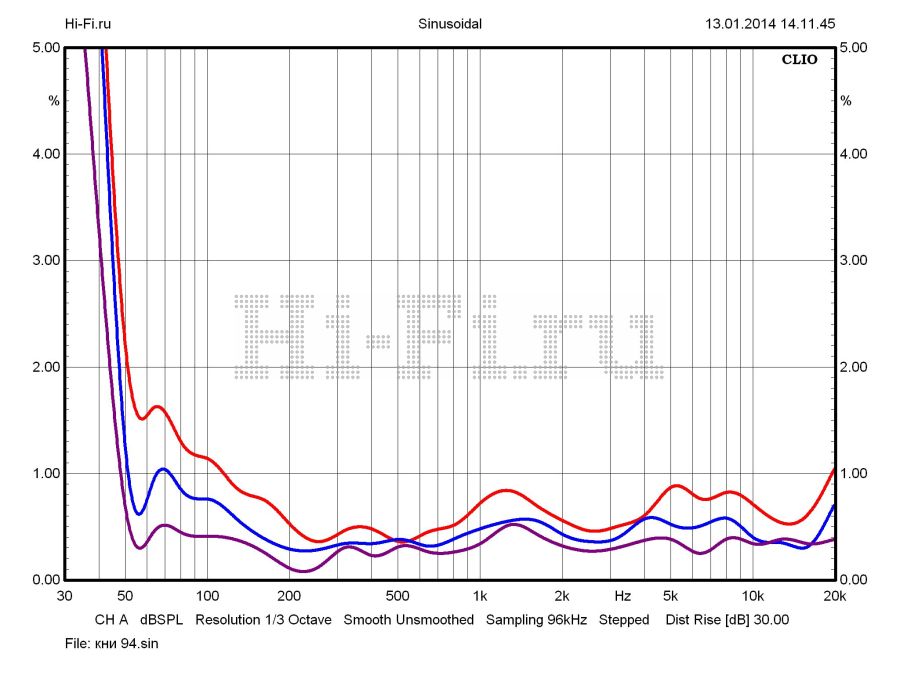

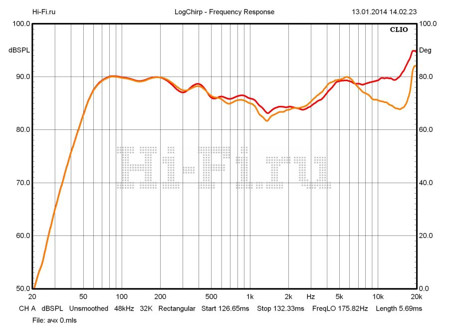

Настройка Focal Easya с широким плавным спадом амплитудно-частотной характеристики к середине рабочего диапазона, воспроизводящаяся также для внеосевой АЧХ (рис. 1), весьма похожа на сделанную для пассивного варианта конструкции — модели Chorus 714. Фактически, за исключением мелких деталей, они почти совпадают. Нижняя граничная частота по уровню –3 дБ составляет 53 Гц (43 Гц по –10 дБ). Как и Chorus 714, эти акустические системы обладают разумным запасом по подводимой мощности вплоть до уровней сигнала порядка 88 дБ (рис. 2). Среднее значение КНИ для диапазона частот 100—10 000 Гц при 88 дБ равно 0,44%. Однако в отличие от упомянутой конструкции здесь получше обстоят дела с областью нижнего баса (все же активное усиление имеет свои преимущества, теоретически, в удачных реализациях, повышая разборчивость нижнего регистра). Рост КНИ в области НЧ не станет ограничивающим фактором вплоть до нижней рабочей частоты на отметке 50 Гц.

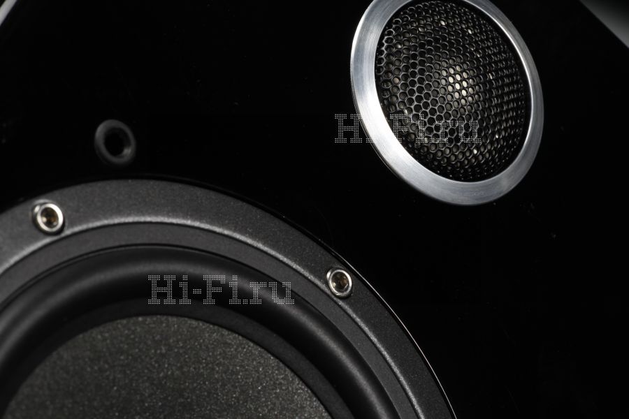

Тип – напольные активные беспроводные акустические системы | Название – Focal Easya | Частотная характеристика, Гц – 50—28 000 (по уровню ±3 дБ ) | Число полос – 2,5 (НЧ/СЧ – 2 х 13 см, конусы Polyglass, ВЧ – 2,5 см, алюминиево-магниевый инвертированный купол; частота раздела не указана) | Акустическое оформление – фазоинвертор | Встроенные усилители – BASH класс H, 85 Вт RMS (4 Ом, 1% КНИ + шум) | Габариты одной колонки, см – 90,5 x 17,2 x 24 | Масса одной колонки, кг – 17

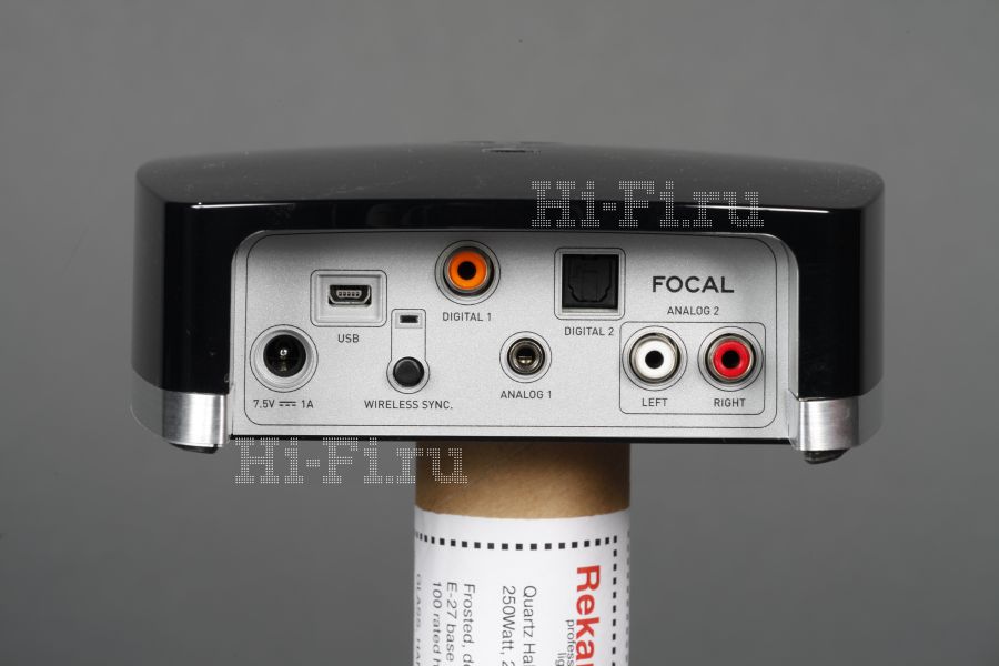

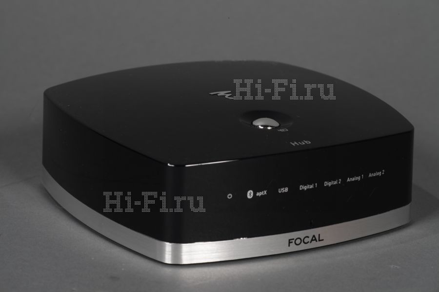

Тип – цифровой беспроводной передатчик | Название – Focal Easya Hub | Параметры транслируемого цифрового потока – 16 бит / 44,1 кГц | Аудиовходы – аналоговая стереопара RCA, цифровой коаксиальный, цифровой оптический, USB type B | Беспроводной интерфейс для подключения внешних устройств – Bluetooth с поддержкой aptX | Беспроводное соединение с акустическими системами – 2,4 ГГц, протокол Kleer, дальность передачи до 10 м | Габариты, см – 14,5 x 4,9 x 14,4 | Масса, кг – 0,3 (без внешнего блока питания)

Неравномерность в полосе 160—1200 Гц, ±, дБ
1,8
Неравномерность в полосе 1200—10 000 Гц, ±, дБ
2,4
Средний КНИ в полосе 100 Гц — 10 кГц (88 дБ / 1 м), %
0,44
Значение КНИ на 1 кГц, %
0,48
Нижняя граничная частота (–3 / –6 / –10 дБ), Гц
53 / 50 / 43
