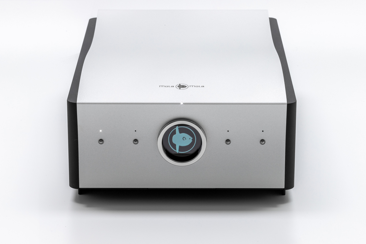

Компания Mola-Mola буквально ворвалась на рынок High End’а со своими усилителями – обласканные критикой и слушателями, они быстро поднялись на самую вершину лестницы хорошего звука. Сегодня же в нашей тестовой лаборатории новинка: цифро-аналоговый преобразователь с предварительным усилителем. Mola-Mola Tambaqui оформлен в небольшом, но увесистом корпусе; он весьма эффектно выглядит и обладает поистине впечатляющей начинкой. Итак, обо всем по порядку.
Внешний ЦАП с предварительным усилителем и усилителем для наушников Mola-Mola Tambaqui

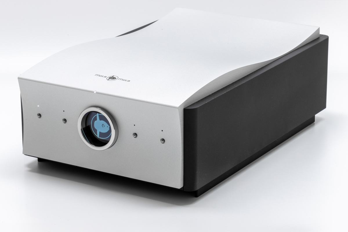

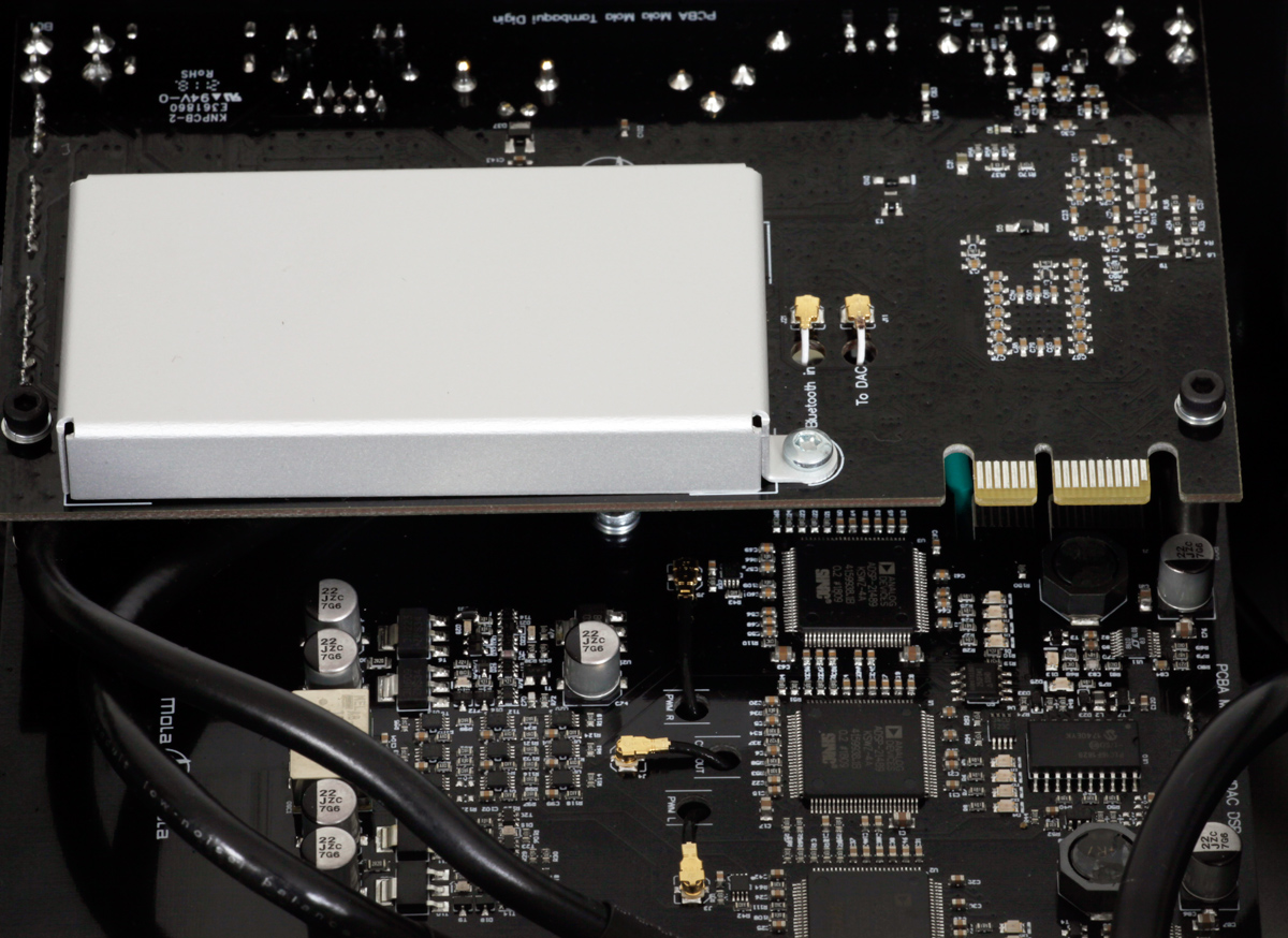

ЦАП Mola-Mola Tambaqui щеголяет шикарным корпусом из фрезерованного алюминия (единственное «но» тут в том, что из-за узких граней внизу аппарат не слишком удобен в переноске) и фирменным алгоритмом цифро-аналогового преобразования. Наряду с такими гигантами, как Chord и dCS, Mola-Mola смогла реализовать в Tambaqui абсолютно новое решение – дискретный FIRDAC. Использован мощный DSP-процессор, а традиционных цифро-аналоговых чипов нет вообще: все входящие сигналы переводятся в формат 3,125 МГц с понижением их разрядности до 5 бит (выбранный шумоподавитель PWM седьмого порядка эффективно работает до 80 000 Гц). Каждого 5-битного фрагмента достаточно для описания 32 возможных широт импульсов – таким образом, охватывается вся амплитуда в полноценной ШИМ-модуляции.

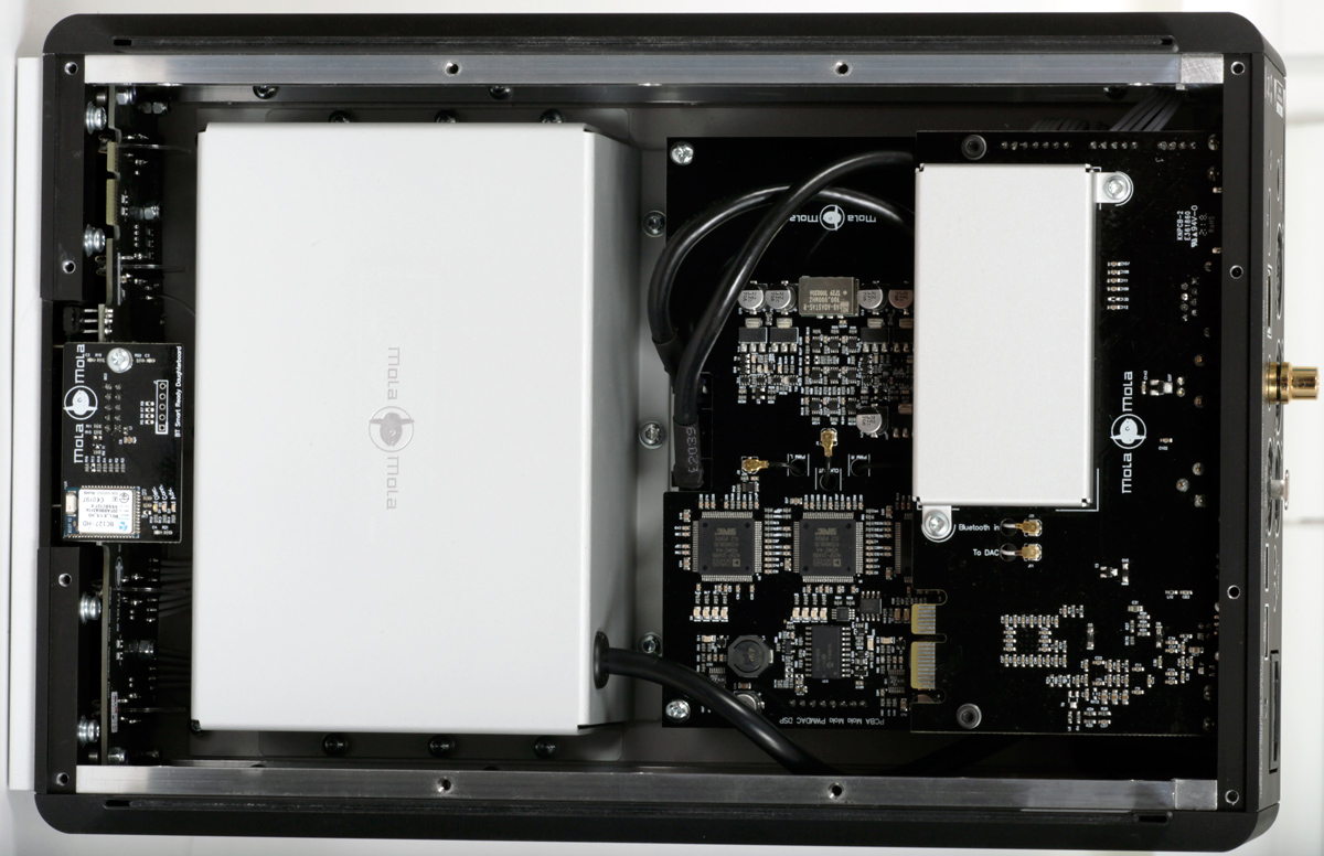

Тактовый генератор работает на 100 МГц и обеспечивает импульсы с шагом в 10 нс – в итоге сигнал попадает на 32-разрядную матрицу регистров, которая с использованием комбинирующего фильтра четвертого порядка и «собирает» аналоговые данные. Такой метод сводит джиттер к границе измерений и полностью устраняет искажения – они у нашего подопытного просто неизмеримы. Подобных плат использовано четыре (пара ШИМ-модуляторов и пара преобразователей) – они независимые для правого и левого каналов.
В итоге, Mola-Mola Tambaqui обеспечивает апсемплинг всех поступающих сигналов до параметров 32/3125 и приближается к теоретическому лимиту разрешения 24-битного материала. Никаких «дельта-сигма» или R2R-преобразований не производится. Технология полностью собственная.

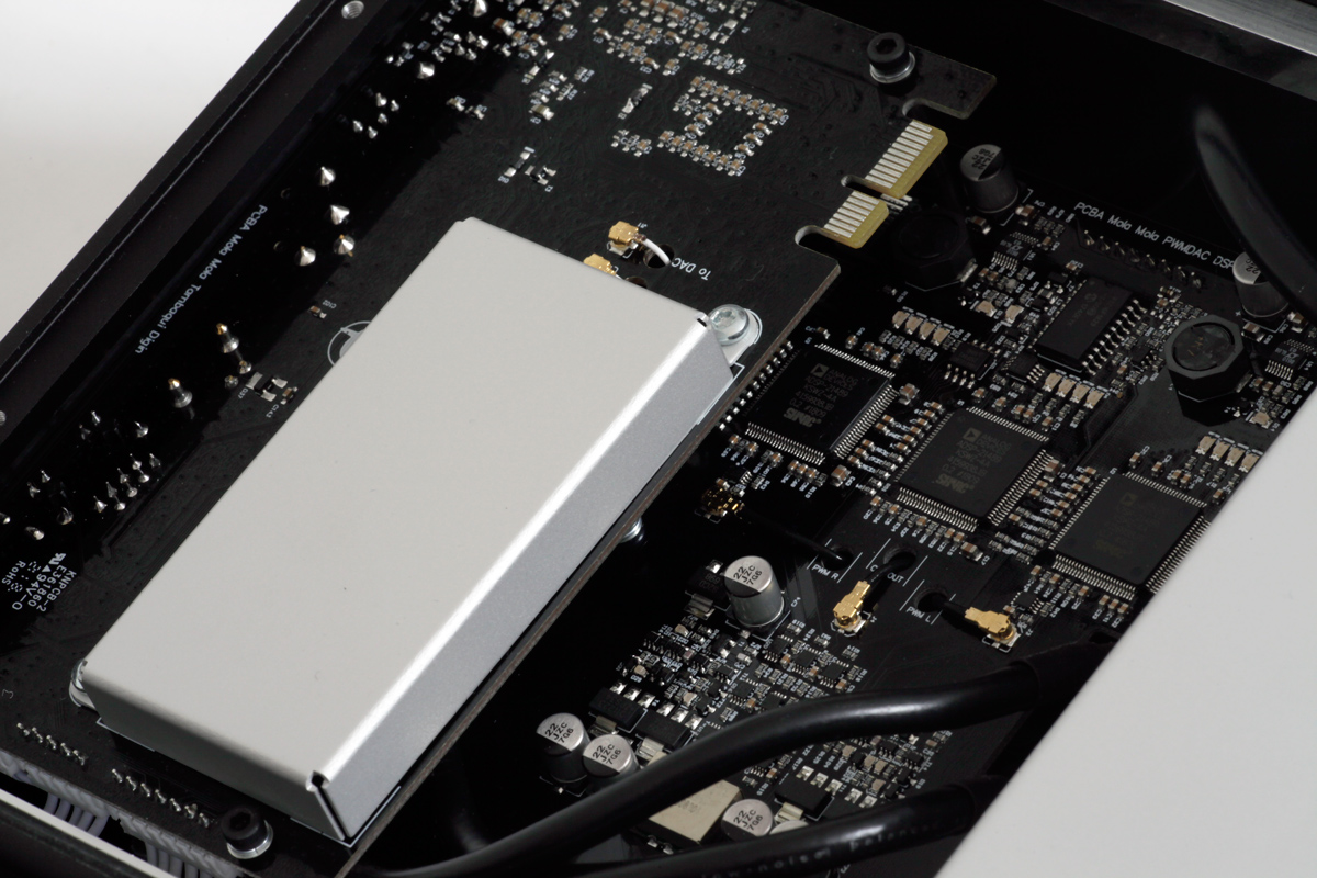

Наряду с такими гигантами, как Chord и dCS, Mola-Mola смогла реализовать в Tambaqui абсолютно новое решение – дискретный FIRDAC. Использован мощный DSP-процессор, а традиционных цифро-аналоговых чипов нет вообще: все входящие сигналы переводятся в формат 3,125 МГц с понижением их разрядности до 5 бит. Каждого 5-битного фрагмента достаточно для описания 32 возможных широт импульсов – таким образом, охватывается вся амплитуда в полноценной ШИМ-модуляции.

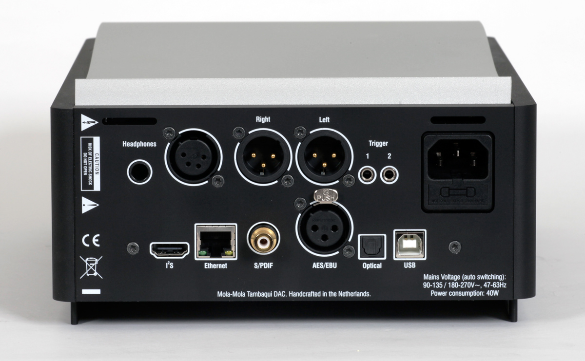

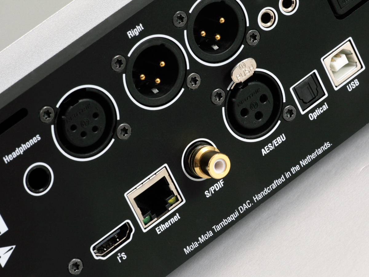

Внешний ЦАП Mola-Mola Tambaqui имеет целую россыпь входов: варианты подключения удовлетворят самых взыскательных аудиофилов – в арсенале оптика, SPDIF, AES/EBU, USB B, Ethernet (RoonReady), Bluetooth (A2DP, aptX) и I²S (через HDMI). Выходы только балансные (что оправдано, так как схема устройства, как упоминалось выше, тоже полностью балансная). Причем, даже наушники (а здесь есть и усилитель для наушников) лучше подключать через XLR 4 pin. Показатели ТТХ феноменальны – Mola-MolaTambaqui имеет соотношение «сигнал – шум» 130 дБ, искажения устройства не фиксируются измерительными приборами (они менее – 140 дБ). АЧХ лежит в пределах 20 – 80 000 Гц, джиттер составляет менее 1 пс на 10 Гц и менее 300 фс на 1 000 Гц. Поддержка форматов – до PCM 32/384, DSD512. Секция цифрового предварительного усиления (отключаемая) может повышать уровень сигналов до 18 дБ.

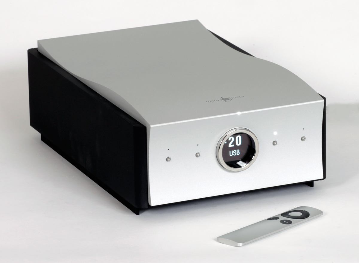

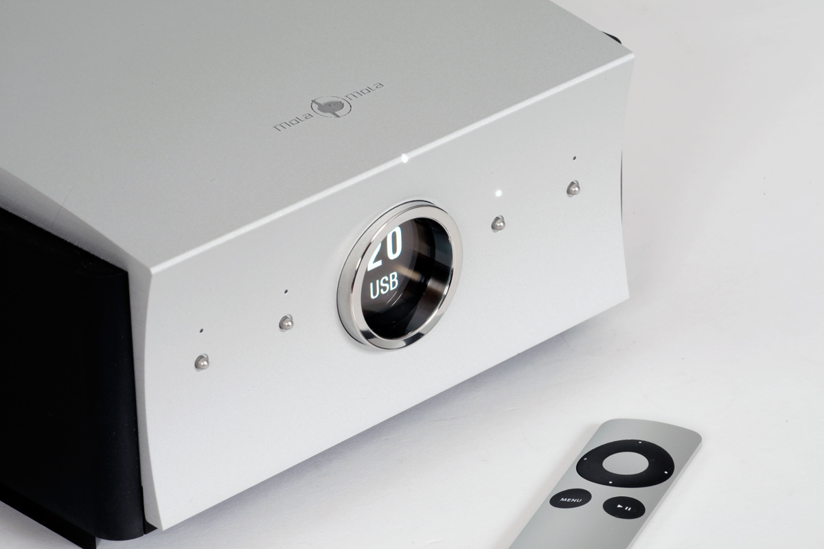

ЦАП Mola-Mola Tambaqui поставляется в небольшом пластиковом flight case’е – за сохранность устройства можно не волноваться, такая упаковка «неубиваема». Пульт дистанционного управления выбран от прошлой версии AppleTV: он не хватает звезд с неба, но позволяет успешно управлять основными фичами устройства. Для полноценной настройки лучше скачать собственное мобильное приложение Mola Mola Remote – оно позволяет пройти полный заводской сетап.
