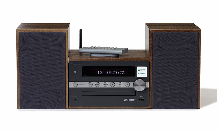

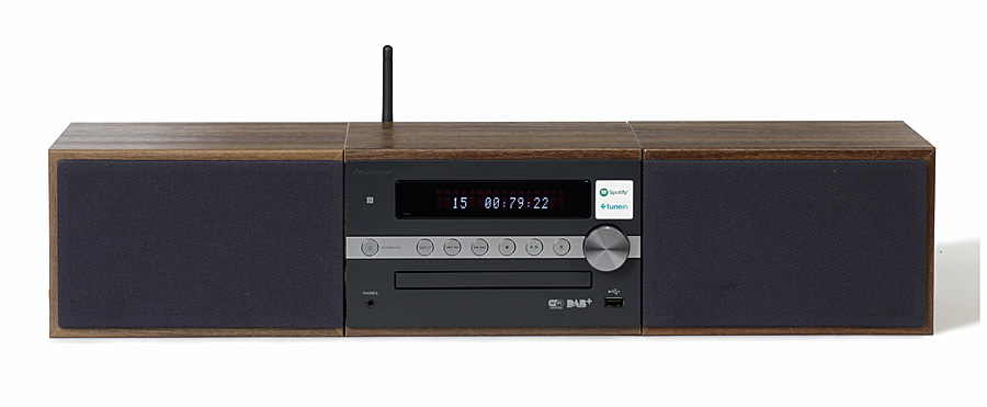

Как и положено классической микросистеме, Pioneer X-CM66D состоит из трех компонентов - центрального модуля и пары колонок. Акустика предусматривает не только привычное вертикальное, но также горизонтальное размещение. Ключевая особенность дизайна состоит в том, что положенные на широкую сторону колонки визуально образуют с ресивером единое целое, со стороны похожее на стройный моноблок. Это необычное и эффектное решение, совмещающее акустические преимущества раздельной схемы с визуальной привлекательностью моноблока. Традиционная внешность с обилием отделки под дерево не нарушает гармонии любого интерьера. Доступны темный и светлый варианты дизайна.

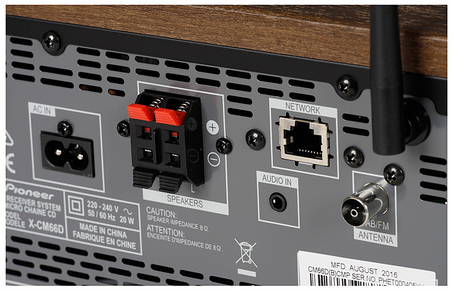

Набор портов на задней панели представлен 3,5 мм стереовходом (оптимально для подключения ноутбука или настольного ПК) и разъемом Ethernet. Также, присутствуют антенны тюнера и Wi-Fi. Подпружиненные клеммы для подключения акустических кабелей стандартные, так что провода можно удлинить при необходимости. На фасаде центрального блока предусмотрены выход для подключения наушников и USB-порт, совместимый с флэшками и внешними дисками. Для трансляции музыки с портативных гаджетов удобнее всего использовать интерфейс Bluetooth. Здесь он дополнен технологией NFC, благодаря которой согласование источника с ресивером происходит быстро и без лишних манипуляций. Пульт ДУ несколько старомоден, но исполняет свои прямые задачи исправно, претензий к эргономике нет. Функция автоматического отключения при бездействии помогает сэкономить электричество. Усилители, работающие в классе D обеспечивают по 15 Ватт мощности на канал. Каждая колонка оснащена 94-мм широкополосным вуфером и 50-мм купольным твитером. Система ориентирована на самодостаточность, выходов на сабвуфер и линейного не предусмотрено.

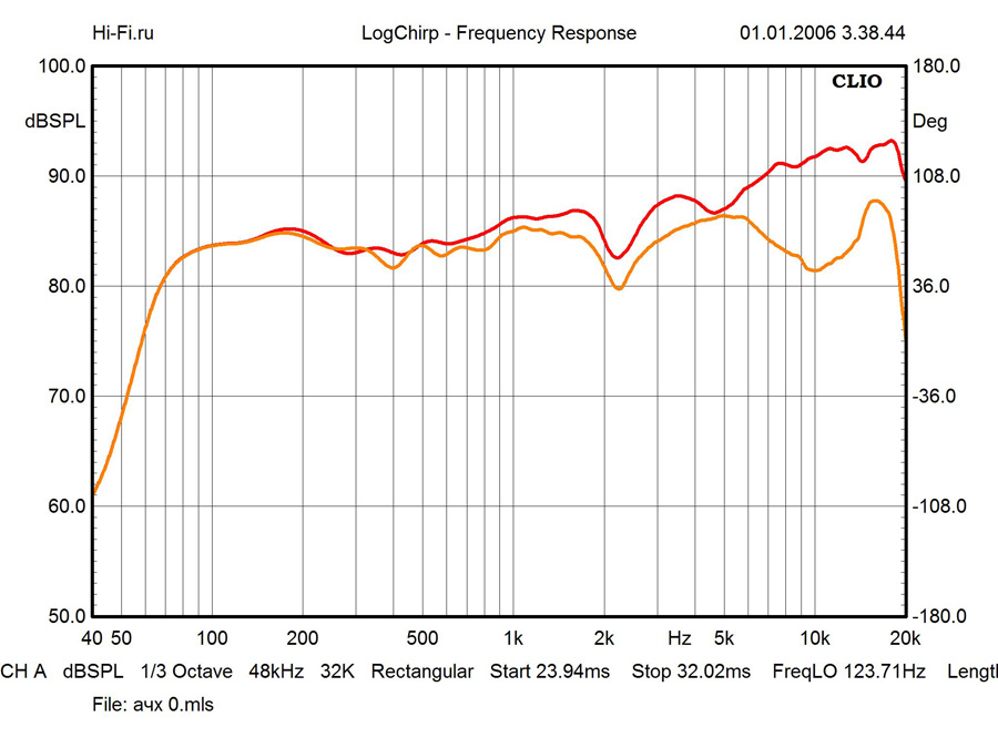

Поведение графика частотной характеристики компактной стереосистемы Pioneer X-CM66D вполне стабильно в широкой полосе частот (до 2 кГц). Неравномерность здесь не превышает +\- 1,5 дБ. В высокочастотной области этот показатель ухудшается, а граф демонстрирует положительный дисбаланс (рис. 1). Впрочем, последний артефакт легко устраним правильным позиционированием АС относительно слушателя. Нижняя граничная частота составляет 60 Гц (-10 дБ) – достойный результат для столь компактных акустических систем. Правда, прирост нелинейных искажений в басовой области будет накладывать серьезные ограничения на этот показатель с увеличением громкости воспроизводимого сигнала. Так, при звуковом давлении 82 дБ, начало рабочей полосы сигнала следует отсчитывать с отметки не ниже 80 Гц (рис. 2).

Неравномерность в полосе 160—1200 Гц, ±, дБ 1,5
Неравномерность в полосе 1200—10 000 Гц, ±, дБ 3,2
Средний КНИ в полосе 100 Гц — 10 кГц (82 дБ / 1 м), % 0,056
Значение КНИ на 1 кГц, % 0,33
Нижняя граничная частота (–3 / –6 / –10 дБ), Гц 84 / 67 / 60
