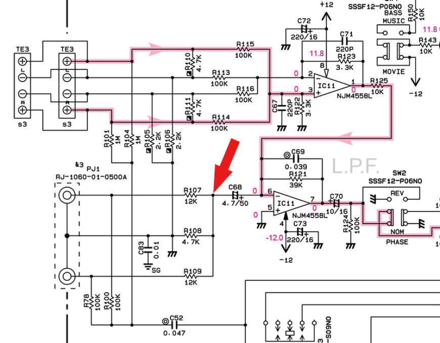

«Чтобы исключить нештатные ситуации, я не поленился и нашел схему от SW800. Сигналы с двух входов L и R суммируются на резисторе R108 и через конденсатор С68 поступают на вход операционного усилителя. Никаких чудес не произошло. Это один и тот же вход», — написал YAVIS.
Но и здесь часть пользователей была не согласна. Рассматривая предложенную схему выше, форумчанин nick_shl дал ответ следующего содержания. Один из входов через резистор R107 в 12 кОм и через конденсатор C68 подается на вход усилителя. Второй вход через резистор R109 в 12 кОм и через конденсатор C68 подается на вход того же усилителя. Это один и тот же вход. Но!
У нас есть еще резистор R108 в 4.7 кОм. И соединен он одним концом с тем же конденсатором C68, а вторым - с землей. А что получается когда два резистора соединены последовательно, на один конец приложено напряжение, другой конец соединен с землей, а сигнал снимается между резисторов? А получается резистивный делитель напряжения. В верхнем плече стоит R107, в нижнем - R108. Напряжение на входе усилителя будет 4.7 / (12 + 4.7) = 0.28 от напряжения на входе. А что будет если подключить оба входа Y-кабелем? В верхнем плече резистивного делителя получим два резистора по 12 кОм соединенных параллельно. А когда соединяют два одинаковых резистора параллельно, сопротивление падает вдвое. Получаем, что напряжение на входе усилителя будет 4.7 / (6 + 4.7) = 0.439 от напряжения на входе. Итого, при параллельном включении двух входов с помощью Y кабеля напряжение на входе усилителя сабвуфера(данного, в других может быть другая схемотехника) будет в 0.439 / 0.28 = 1.56 раза больше, чем при подключении только одного входа.
А больше напряжение на входе - громче играет(если не уперся в предельную мощность). Впрочем, соединение Y кабелем имеет смысл, только если регулировка громкости на сабвуфере уже на максимуме, а получается все равно тихо из-за входного сигнала, полная мощность не достигается и хочется погромче.
