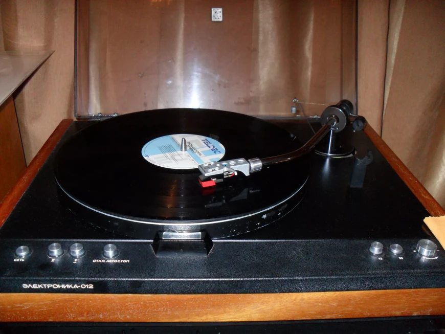

В 2009 году пользователь Октавио Зоосацкий обратился к нашему форуму, чтобы решить весьма необычную задачу. Ему довелось перебирать тонарм от винилового проигрывателя «Электроника 12», и он подразумевает, что там использовалась смазка подсолнечным маслом. Также авто топика интересуется, можно ли смазать подшипники подсолнечным маслом.
«Довелось перебирать тонарм от Электроники 012. Шариковые подшипники вертикальной оси промыл растворителем 646, проверил - крутятся отлично. Собрал взад, через час уже не крутятся. Разобрал - а там шарики в какой-то дряни. Снова мыть - опять все ок, через час снова клин. Что за хрень и чем его брать? Есть подозрение на квалифицированную смазку подсолнечным маслом...», — написал Октавио Зоосацкий.

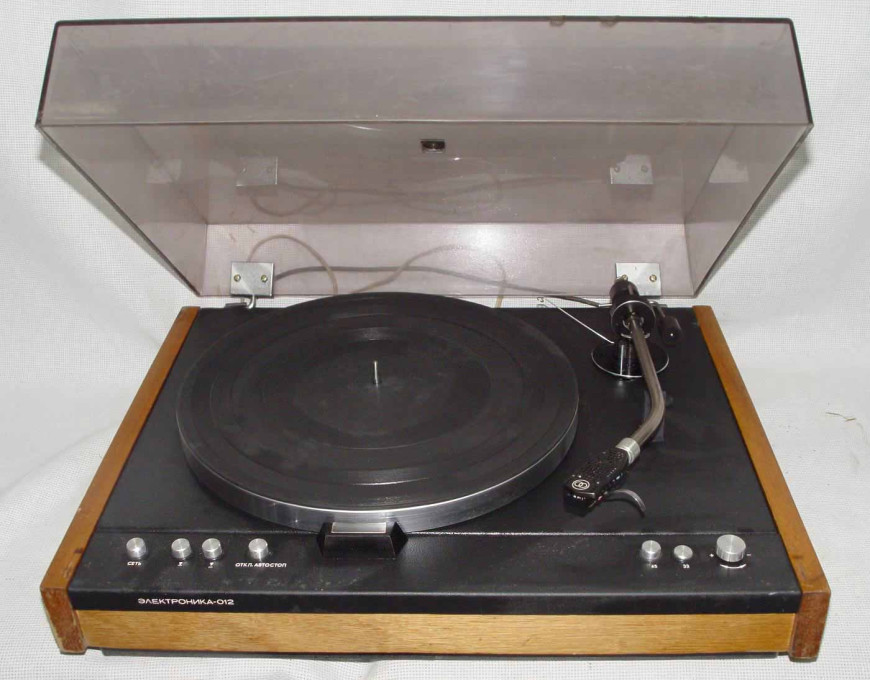

Электропроигрыватель «Электроника‑012» выпускался с 1981 года Брянским заводом технологического оборудования и относился к высшей группе сложности. Это стационарный настольный стереофонический аппарат, предназначенный для воспроизведения моно‑ и стереофонических грампластинок в сочетании с усилительно‑коммутационным устройством и акустической системой.
Устройство поддерживало две скорости вращения диска — 33 и 45 об/мин, обеспечивая широкий частотный диапазон от 20 до 20 000 Гц. Уровень рокота составлял −66 дБ, электрического фона — −63 дБ, а коэффициент детонации достигал всего 0,1 %, что гарантировало высокое качество звучания. Чувствительность аппарата варьировалась от 0,7 до 1,7 мВ. Переходные затухания между стереоканалами составляли 20 дБ на частотах 315 и 5000 Гц, 25 дБ на 1000 Гц и 15 дБ на 10 000 Гц.
Электроника‑012
Потребляемая мощность проигрывателя составляла 30 Вт, а его габариты — 484 × 380 × 160 мм. «Электроника‑012» воплотила в себе передовые на тот момент технические решения советского аудиопроизводства, обеспечивая достоверное воспроизведение звуковой дорожки грампластинок и оставаясь востребованной моделью среди ценителей качественного звука.
