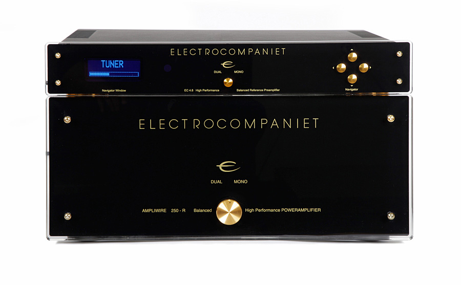

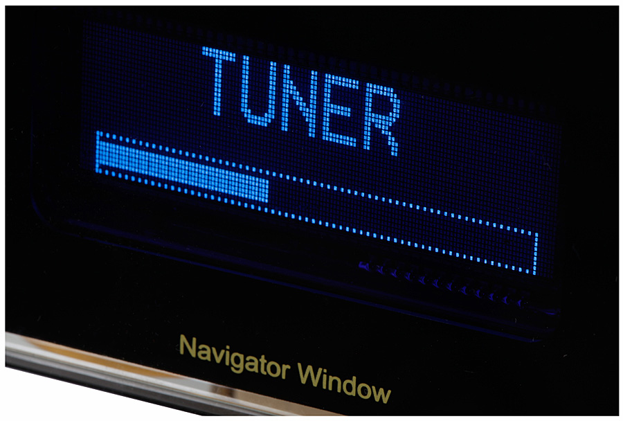

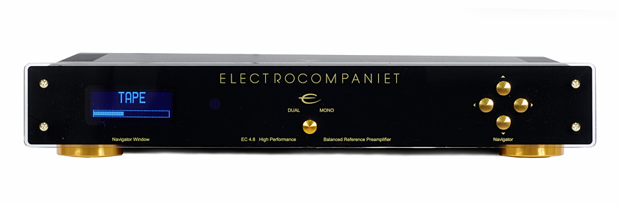

В линейке предварительных усилителей Electrocompaniet модель EC 4.8 занимает флагманскую позицию. Конструкция прибора соответствует его референсному статусу. Сам производитель позиционирует его как High Performance Balanced Reference Preamplifier, и тесное знакомство с EC 4.8 только подтверждает данный высокий статус. В основе компонента — схема двойное моно, в том числе на уровне питания: аппарат содержит два балансных идентичных предусилительных канала, которые получают обособленное питание от двух источников с отдельными силовыми трансформаторами. Следовательно, выходы в EC 4.8 — только балансные. Прецизионный электронный регулятор громкости обеспечивает очень высокое значение разделения каналов (>120 дБ). На фронтальном дисплее отображаются выбранный вход и — графически, в виде горизонтальной полосы — уровень выходного сигнала. При включении аппарат набирает запомненную громкость плавно, в течение 2-3 секунд, чтобы исключить случайный акустический удар и обезопасить акустические системы… Традиционными для Electrocompaniet четырьмя кнопками-стрелками можно выбирать вход (вправо и влево) и регулировать громкость (вверх и вниз).
Предварительный усилитель Electrocompaniet EC 4.8

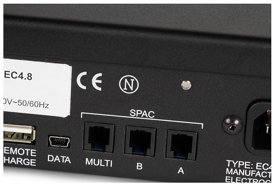

Комплектный ПДУ удобный; допускается также использование опционального радиопульта ECT2. Наряду с двумя балансными входами на разъемах XLR (SACD/DVD и CD), есть три небалансных (Tuner, Tape и HT/Aux) и нерегулируемый выход на запись (все на разъемах RCA). При своей небольшой высоте (всего 76 мм) выглядит аппарат элегантно. Конструкторы предусмотрели три разъема SPAC для удобного управления системным усилителем мощности (обозначены А, В и Multi). Есть порт USB для обновления ПО. Великолепное визуальное сочетание Electrocompaniet EC4.8 с другими компонентами семейства Classic Line (скажем, с CD-проигрывателем) обеспечено.

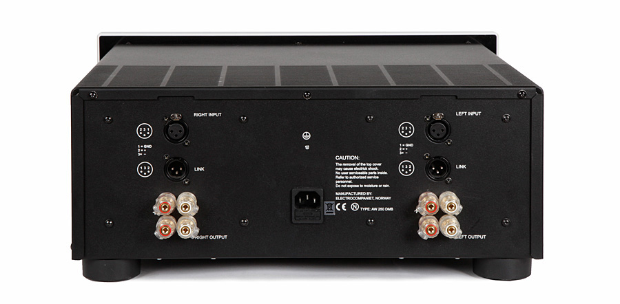

Если предварительный усилитель Electrocompaniet EC 4.8 допускает известный плюрализм в выборе типа коммутации (есть небалансные входы), то усилитель мощности AW250R в этом отношении авторитарен: сигнальные разъемы здесь — только балансные XLR.
Почти десятикилограммовый Electrocompaniet EC 4.8 кажется едва ли не пушинкой по сравнению с выступающим в гораздо более тяжелой весовой категории стереофоническим мощником AW (AmpliWire) 250R. Пока эта машина на «доехала» до своего места в нашей лаборатории, мысль была одна: как бы не надорваться. В High End 39 кг, конечно же, пока не предел, но уже, безусловно, топовый уровень… На конструктивное родство с предварительным усилителем указывает фронтальная надпись Balaced Dual Mono. Впечатляющий разброс цифр выходной мощности при разном импедансе — от 250 Вт при 8 Ом до 1 100 Вт при 1(!) Ом, — а также пиковый ток, который усилитель способен отдать нагрузке, более 100 А указывают как на атлетизм и мускулистость источника питания (почему, вы думаете, прибор такой тяжелый?), так и на способность Electrocompaniet AW250R уверенно контролировать (мягко сказать) неудобную нагрузку.

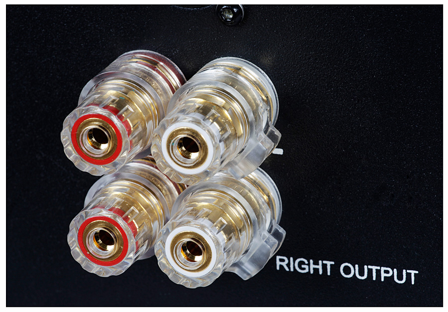

Из фирменных технологий в Electrocompaniet AW250R отметилась многократно доказавшая свою полезность оригинальная FTT (Floating Transformer Technology). Плавает, конечно же, не трансформатор, а средняя точка питания, чем достигаются оптимальное функционирование выходных каскадов при любых капризах нагрузки. Выходную мощность можно удвоить переводом агрегата в мостовой режим. Разъем Link предназначен для построения цепи усилителей при кратном увеличении мощности — для bi-amping и других нужд. Если предварительный усилитель Electrocompaniet EC 4.8 допускает известный плюрализм в выборе типа коммутации (есть небалансные входы), то AW250R в этом отношении авторитарен: сигнальные разъемы здесь — только балансные XLR. Единственный орган управления — крупная кнопка Power с крохотным синим индикатором. И предварительный усилитель и стереомощник сделаны в Норвегии, как и любые другие компоненты Electrocompaniet.

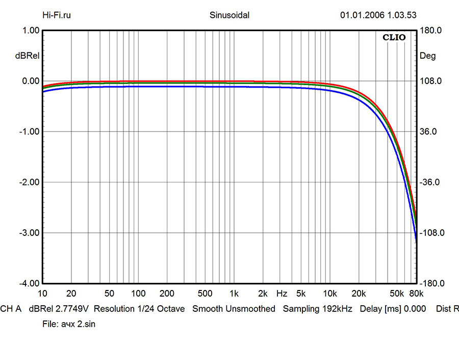

На рисунках представлены характеристики усилителя мощности Electrocompaniet AW250R в связке с предварительным усилителем Electrocompaniet EC 4.8. Неравномерность амплитудно-частотной характеристики тестируемого комплекта не превышает 0,23 дБ в полосе слышимых частот. Спад в надтональной области умеренный и выявляет значение -2,7 дБ на частоте 80 кГц. Малый разбег графов на рис.1, полученных при нагрузках 8, 4 и 2 Ом, свидетельствует о низком выходном сопротивлении усилителя мощности. Расчетное значение коэффициента демпфирования составило 195 единиц. Максимальная выходная мощность изменяется почти пропорционально номиналу подключенной нагрузки, что свидетельствует о большом энергетическом запасе блока питания устройства (рис. 3). Для 2 Ом мы получили 605 ватт. На 8-омном балласте усилитель отдает до 205 Вт неискаженной мощности. КНИ слабо зависит от частоты и уровня выходного сигнала. Можно сказать, что при любых комбинациях мощность-частота-нагрузка привносимые искажения не превысят порога 0,02% (рис.2, рис.3).

Неравномерность АЧХ в полосе 20 Гц — 20 кГц, дБ 0,23
Спад на частоте 80 кГц, дБ 2,7
