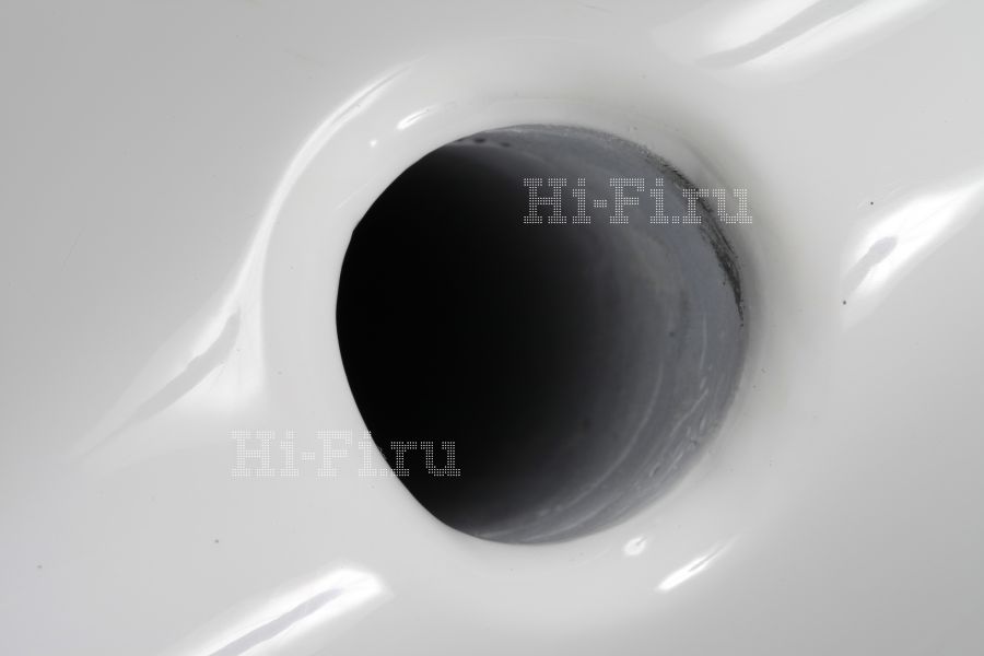

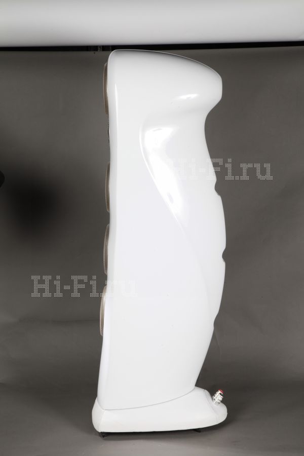

Внешность новых Sopran (кстати, получивших Design and Engineering Innovations Award на прошлогодней CES) вызывает сильные ассоциации со знаменитыми морелевскими Fat Lady, разве что Sopran заметно скромнее и худее в талии и бедрах. Зато верхняя часть, служащая отдельной камерой для СЧ-динамика (по необходимости она должна иметь достаточный объем), удивительно напоминает голову в капюшоне. И вообще, если смотреть на акустику спереди, она кажется не очень отличающейся от стандартных решений, принятых в корпусостроении, — у нее прямые очертания, за исключением округлой макушки, немного похожей на то, что делает в своих топовых домашних моделях фирма TAD. А вот если взглянуть сбоку, то глазам откроется сложная и необычная биоморфная фигура — ни дать ни взять загадочное инопланетное существо с огромной головой, выпуклыми боками и острым хребтом. На этот хребет выходят четыре (для низкочастотных и среднечастотного излучателя) круглых отверстия портов фазоинверторов, установленные каждый прямо напротив тыльной стороны своего динамика. Подошва, на которой покоится корпус, обтянута отличной натуральной кожей (элемент стиля люкс) и заканчивается четырьмя шипами. Передняя панель на самом деле тоже не совсем прямая, а слегка вогнутая и откинутая назад, с фокусом, приходящимся примерно на центр твитера. Такие вот необычные фигуры.

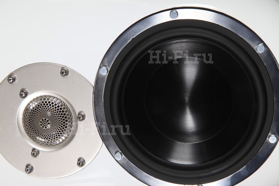

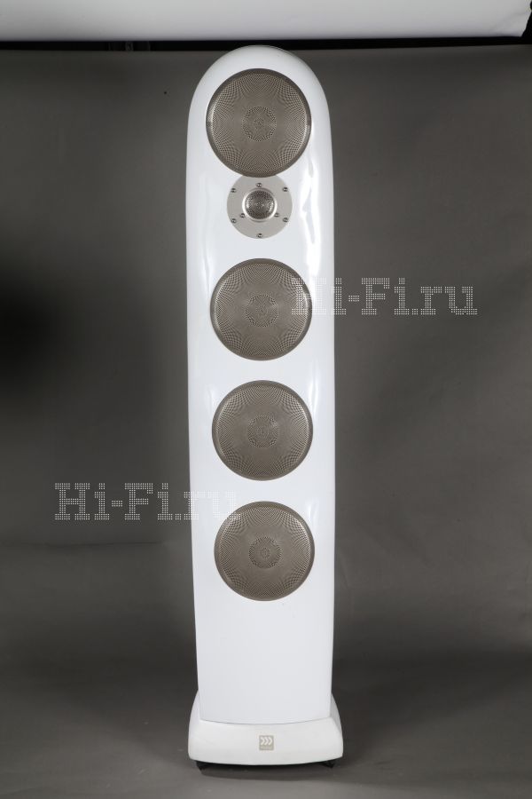

Если формально сравнивать новые Sopran с протестированными нами ранее Octave 6, то первые примерно на 10 кг потяжелее и несколько крупнее по всем измерениям, хотя их корпуса тоже производят впечатление компактных и элегантных (за счет необычных живых очертаний они даже выглядят меньше, но это просто грамотно реализованный обман зрения). Частоты раздела кроссовера и материал динамиков остались прежними. Твитер — уже привычный 28-мм шелковый купол, изготовленный вручную, с покрытием AcuflexTM и с ферритовым магнитом, состоящим из трех частей. Басовиков тут целых три, зато они поменьше, чем были у младших напольников. Диффузоры как низкочастотных, так и среднечастотного излучателя сделаны из упрочненного полимерного композита (бумага с углеволокном, в середине сэндвича размещен слой материала Rohacell для лучшего внутреннего поглощения). В целом состав динамиков и концепция (в том числе и настройки, см. комментарии заведующего нашей измерительной лаборатории) весьма сходны с теми, что были у Octave 6. Корпус, разумеется, совсем другой, да и акустическое оформление несколько изменилось — чистый ФИ вместо комбинации изобарик / фазоинвертор. Звуковые катушки у всех динамиков намотаны алюминиевым проводом по технологии HexatechTM. По компоновке магнитной системы катушки являются внешними («вывернутая наизнанку» схема с катушкой, размещенной снаружи и окружающей магнит, что сделано для улучшения линейности хода диффузора). Внешние звуковые катушки ассоциируются только с двумя популярными в области домашнего аудио именами — Morel и Dynaudio, и они же любят наматывать 75-мм катушки алюминиевым проводом шестигранного сечения в целях увеличения плотности намотки. Однако у этих двух фирм, исторически объединенных общими разработчиками (правда, то было давно), есть и разница в подходе. Например, классика Dynaudio — легкие каптоновые катушки, а Morel использует металлический каркас. В новых же проектах, начавшихся с топовой «Полной леди», у среднечастотников и мидвуферов это титан (раньше был алюминий). На керн магнитной системы с двойными магнитами надет медный рукав — классический коротко замкнутый виток, снижающий индуктивную реакцию звуковой катушки. По заявлению производителя, кроссовер с оптимизированной фазой обеспечивает положительное включение всех пяти излучателей.

Как и у других моделей, источником вдохновения для которых стала Fat Lady, корпуса Sopran не имеют внутреннего демпфирования (это заметно даже по небольшим зазубринкам на графике импеданса): в соответствии с концепцией Morel корпус должен контролируемым образом участвовать в формировании результирующего звучания. Что касается сложной каплевидной формы с натеками и материала кабинетов, то они сделаны по технологии, о которой мы как-то уже писали в обзоре акустики Vivid Audio Giya G1 для нашего второго журнального проекта (см. декабрьский номер «АудиоМагазина» за 2012 год). Так же как и те колонки, волей своих создателей (Роберт Трунц и Лоуренс Дики из B&W и житель ЮАР Филипп Гуттентаг) облекшиеся сложно сформированной плотью и за счет этого кажущиеся почти живыми организмами, Morel Sopran изготовлены из полимерного композита методом ваккумной инфузии. Этот способ, отличаясь хорошей повторяемостью и контролируемым уровнем качества, довольно дорог в производстве и используется только для эксклюзивных моделей (в областях промышленного дизайна, не связанных с аудио, он применяется при изготовлении деталей для корпусов дорогих спортивных авто и яхт). Зато он позволяет придать изделию формы, ограниченные только фантазией конструктора. Суть метода заключается в предварительном выкладывании армирующих слоев углеволокна в форму-заготовку. Потом сформированный профиль накрывается пленкой, из-под нее откачивается воздух, и через подводящие трубы в вакууме осуществляется пропитка смолой, проникающей в материал за счет перепада давления. В итоге получается однородная по качеству, легкая и прочная структура, в которой армирующие слои плотно связаны друг с другом пропиткой, равномерно заполняющей все поры. Затем половинки фигур склеиваются, покрываются лаком и шлифуются вручную. Неизменные металлические грили новой серии с поэтическим названием «цветок лотоса» завершают облик АС. Они покрыты оксидом, придающим им бледно-золотистый цвет, а всей конструкции в целом — сдержанное благородство.

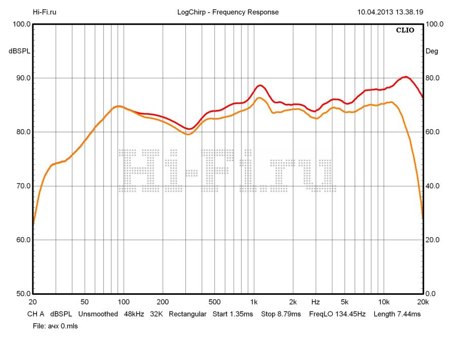

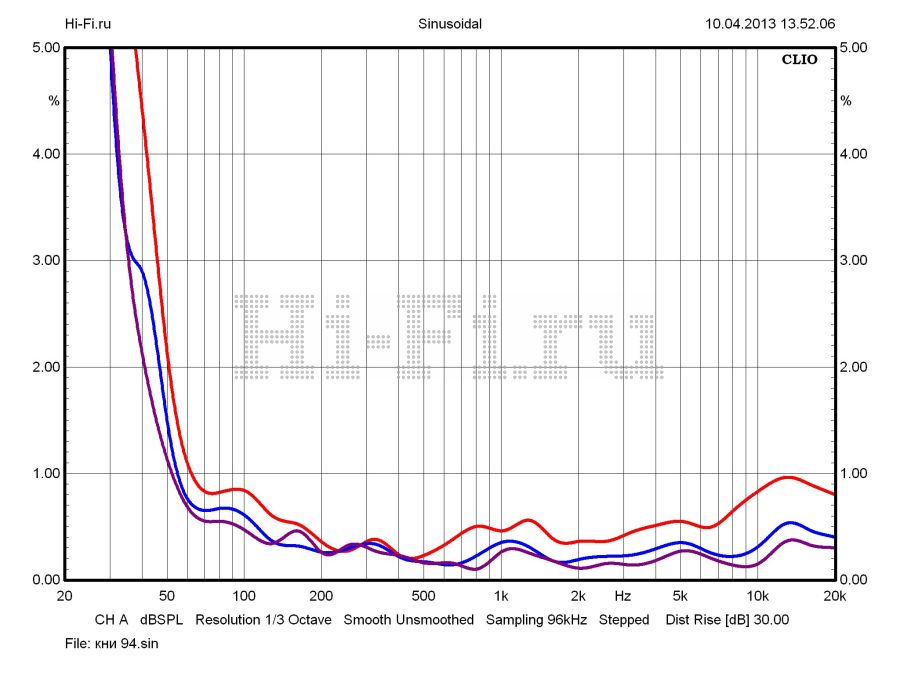

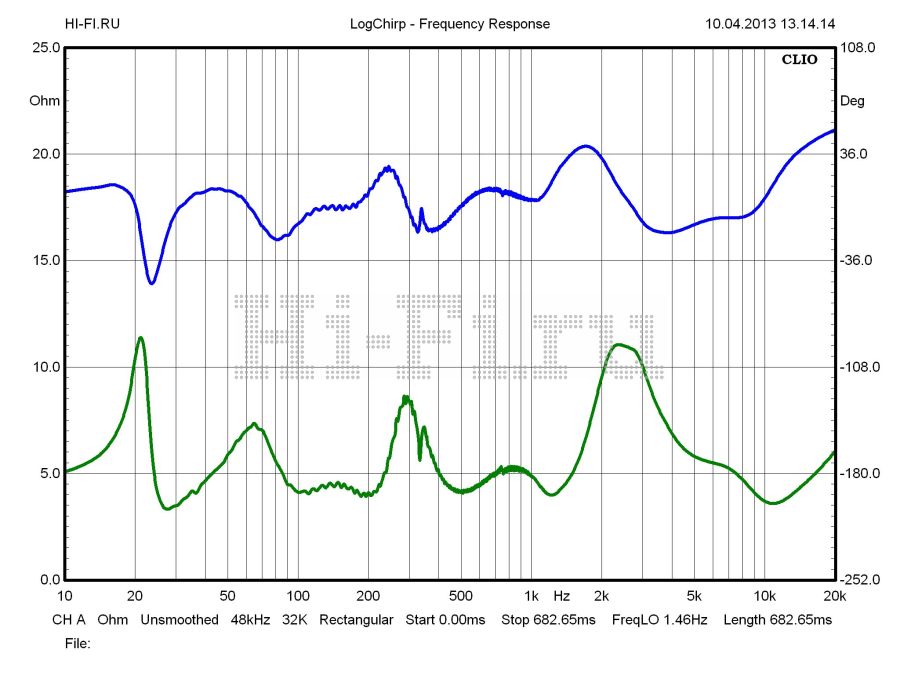

Очередная модель из новой серии Morel демонстрирует особенности настройки, уже отмечавшиеся в наших измерениях АС этой фирмы. Однако импеданс ведет себя поспокойнее, чем у тех же Octave 6, разброс его значений находится в узком коридоре от 3,3 до 11,4 Ом. Эти цифры, как и минимальное отклонение электрической фазы, явно обеспечиваются сложным кроссовером, согласующим работу пяти драйверов. Поведение АЧХ довольно близко к тому, что наблюдалось у Octave 6 (рис. 2). При развороте на 45 градусов от оси излучения флуктуации в высокочастотном диапазоне пренебрежимо малы. Но стыковка полос НЧ и СЧ по-прежнему происходит с широким провалом чувствительности. Среднее значение этого показателя при подводимой мощности 1 Вт / 1 м равно 86 дБ. Нижняя граничная частота с учетом роста нелинейных искажений находится в районе 50 Гц (–10 дБ). В остальной части воспроизводимых частот КНИ крайне мал в широком спектре громкостей, что тоже повторяет поведение ранее изученной модели. На рис. 3 приведены значения при 94, 88 и 82 дБ / 1 м.
