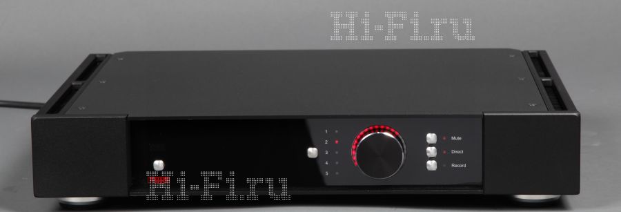

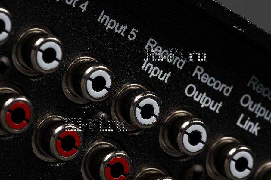

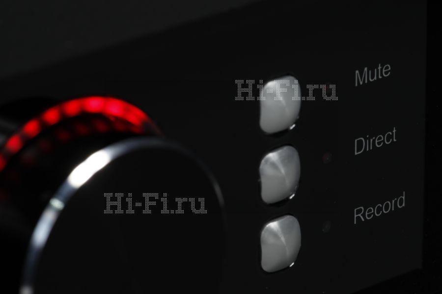

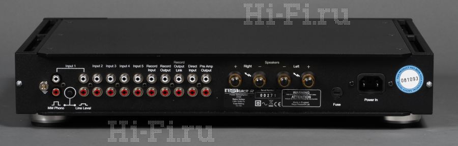

Для начала хочется сказать несколько слов о визуальных и тактильных впечатлениях от усилителя. Благодаря своим компактным размерам Rega Elicit R кажется очень тяжелым, хотя его вес составляет «всего» 13 кг. Дело в том, что обычно аппараты такого форм-фактора весят раза в два меньше, здесь же покупателя ожидает приятный сюрприз. Передняя панель с расположенными на ней органами управления утоплена внутрь. При включении питания красным цветом подсвечиваются название компании и активный вход. Кроме того, вокруг ручки регулировки громкости есть ряд светодиодов, загорающихся либо гаснущих по мере увеличения или уменьшения уровня сигнала. Радиаторы охлаждения транзисторов спрятаны внутри корпуса, тепло отводится через аккуратные щелевые отверстия в верхней и нижней панелях. На задней стенке есть полный набор аналоговых входов, включая вход для подсоединения виниловой вертушки к встроенному в усилитель фонокорректору для картриджей с подвижным магнитом, спаренный с обычным линейным входом (переключение между ними осуществляется нажатием находящейся рядом кнопки). Помимо обычных входов, имеются разъем для прямого подключения к секции усилителя мощности, а также выход для сигнала с предварительного усилителя. Все вместе это позволит реализовать схему биампинга при использовании в системе двух Rega Elicit R. В целом усилитель производит впечатление тщательно продуманного и хорошо спроектированного аппарата.

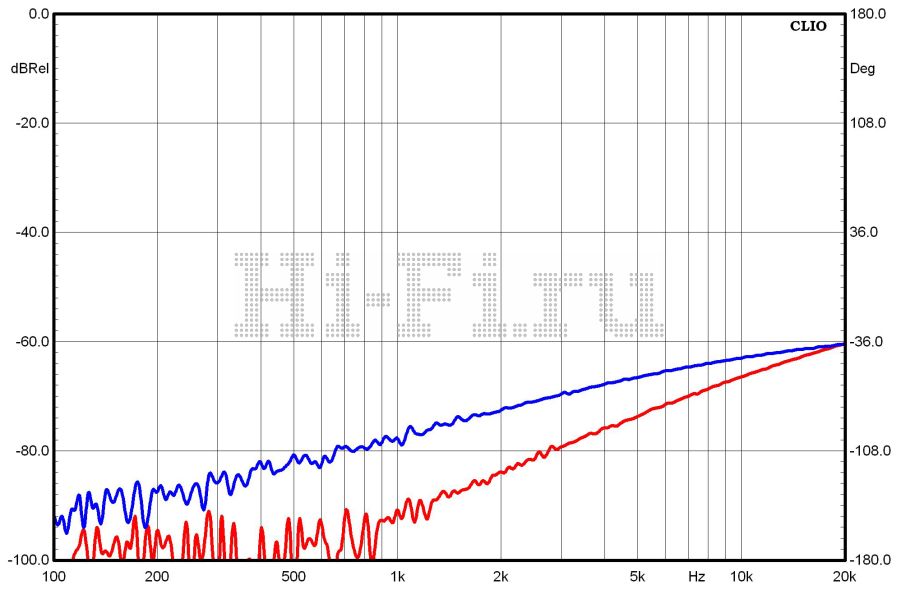

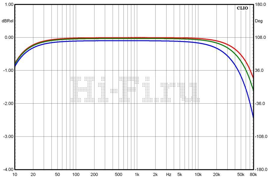

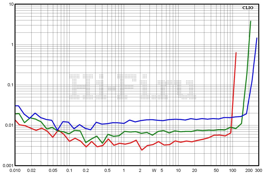

Неравномерность частотной характеристики усилителя Rega Elicit R в полосе 20 Гц — 20 кГц не превышает 0,22 дБ, спад на частоте 80 кГц равняется –1,2 дБ (рис. 1). Полоса пропускания по уровню –1 дБ составляет 71 кГц при выходной мощности 1 Вт на нагрузке 8 Ом и имеет тенденцию к сужению с уменьшением сопротивления нагрузки (48 кГц для 2 Ом). Малый разбег кривых на рассматриваемом рисунке свидетельствует о низком значении выходного сопротивления. Коэффициент демпфирования — 360 ед. Максимальное значение выходной мощности для 8 Ом при уровне КНИ 0,7% равно 115 Вт (рис. 3). На низкоомную нагрузку усилитель спокойно выдает до 260 Вт (2 Ом). Во всех случаях нелинейные искажения находятся на приемлемо низком уровне. Межканальное проникновения сигнала заметно ниже порога различимости даже на высоких частотах и не превышает –63 дБ на 10 кГц (рис. 2). Отношение сигнал/шум — не менее 101 дБА.
