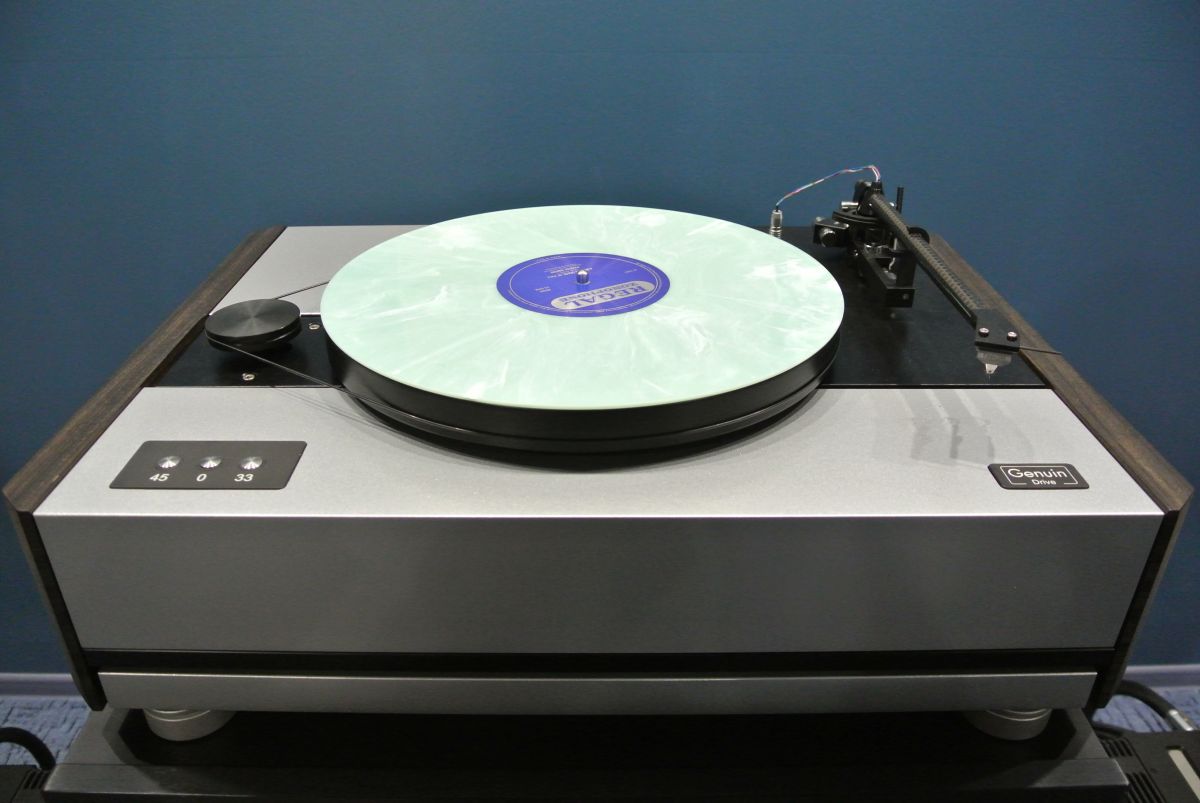

Genuin Audio Drive

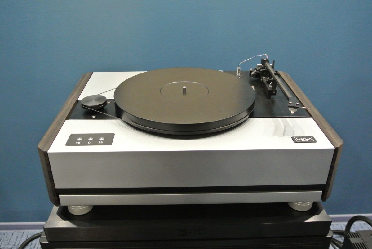

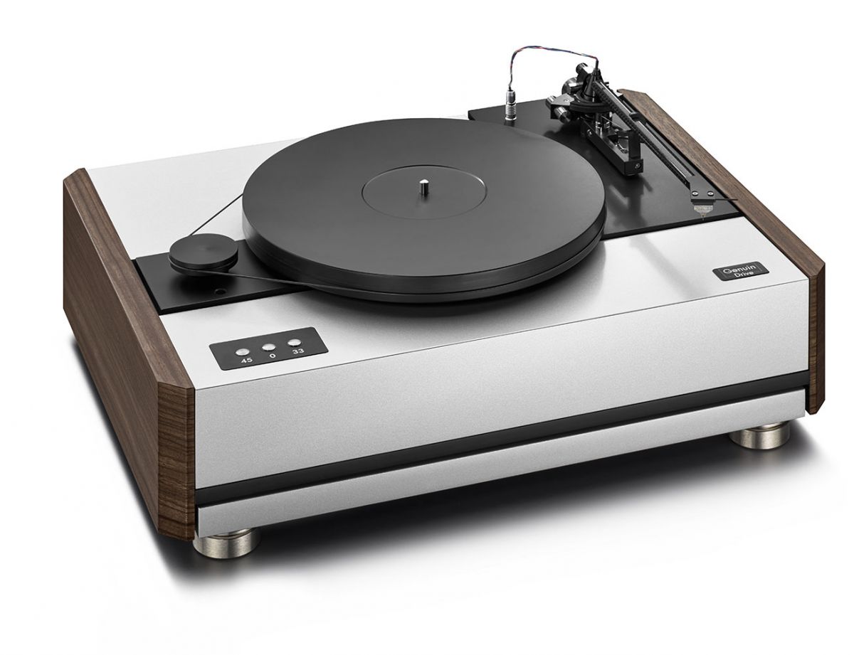

Компания Genuin Audio принадлежит г-ну Томасу Вендту, основным бизнесом которого, до недавнего времени, была дистрибуция зарубежной аудиоаппаратуры в Германии. Как и у большинства увлеченных аудиофилов, у него была мечта создать идеальную систему. И в ее реализации он пошел дальше, чем большинство из нас – он создал свою компанию. В ассортименте на сегодняшний день есть одна модель акустических систем (вторая будет представлена на выставке в Мюнхене в мае 2018 года), сетевой проигрыватель, усилитель мощности и виниловая вертушка Drive, которую можно приобрести как в виде стола, так и в виде полного комплекта с фирменным тонармом, головкой и встроенным фонокорректором. Выглядит она этаким выходцем из 1970-х годов, однако при ближайшем рассмотрении оказывается весьма непростой и полностью оправдывает фирменный слоган «The Inside Matters» (Важно то, что внутри).
Genuin Audio Drive
Проигрыватель Drive

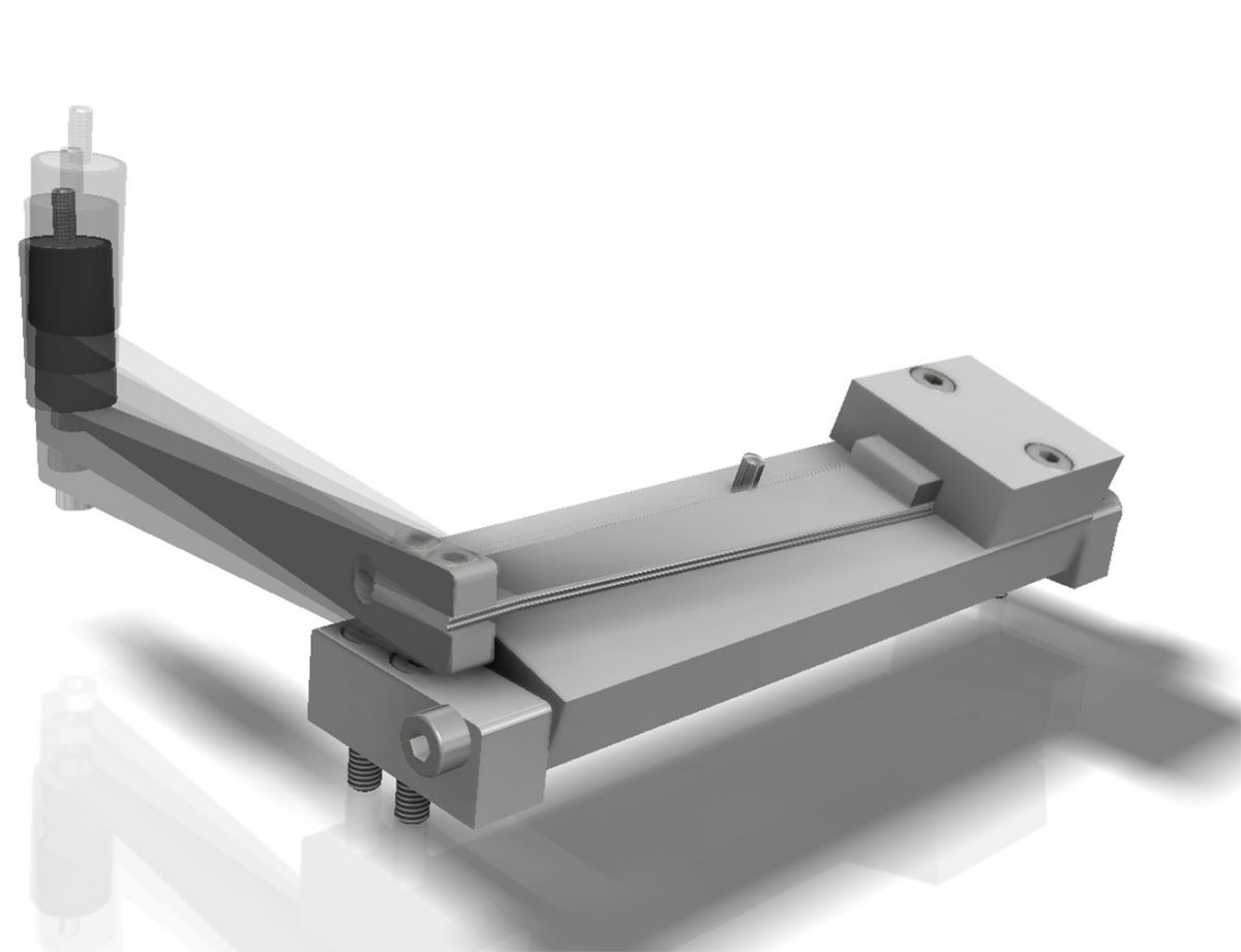

Итак, рассмотрим внимательно конструкцию. Во-первых, внутри корпуса скрыта система трехточечного подвеса, реализованная по торсионному принципу. И если торсионная подвеска в автомобилях – дело хорошо известное, то в проигрывателях винила такое решение встретишь нечасто. Каков же принцип ее работы? Каждый из трех стержней подвеса опирается на рычаг, к которому перпендикулярно крепится торсионная планка, состоящая из двух стальных полосок. Их скручивание в продольной плоскости задает нужную упругость, а взаимное трение позволяет эффективно рассеивать вибрации.
Genuin Audio Drive
Все настройки подвеса и субшасси осуществляются на заводе в Германии и затем уже не меняются в течение всего процесса эксплуатации. Само собой, если вы решите потом самостоятельно поменять тонарм на другой, то настройку придется осуществлять заново. Производитель предоставляет такую возможность – доступ к подвесу осуществляется через днище корпуса. При этом вся конструкция подвеса имеет еще и второй уровень защиты от вибраций за счет примененных материалов и прокладок.

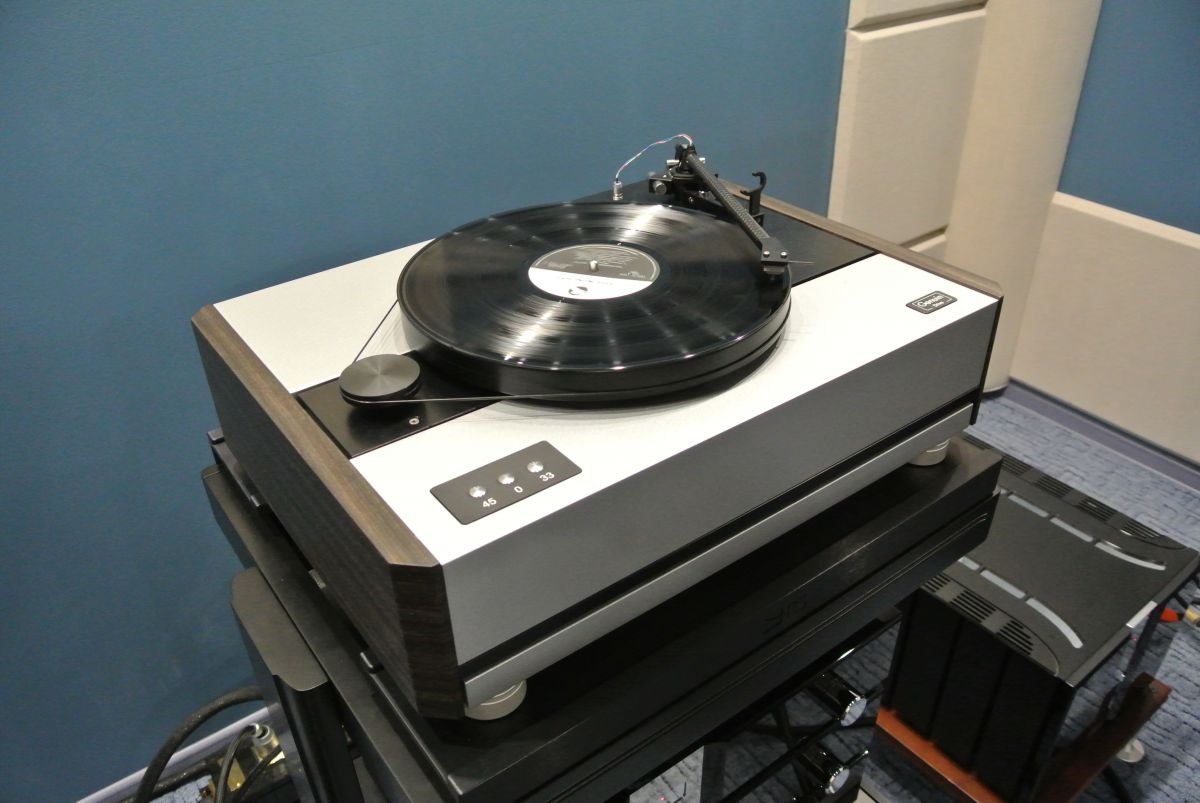

Genuin Audio Drive
Субшасси, на котором закреплены подшипник, двигатель производства Premotec и площадка для тонарма, выполнено из вспененного алюминия. Верхняя панель корпуса двигателя и площадка тонарма сделаны из искусственного камня Corian и крепятся к субшасси через дополнительные антивибрационные прокладки. Основание же корпуса проигрывателя представляет собой сэндвич из ДВП и искусственного камня с прокладкой из натуральной коры пробкового дерева. Как видим, меры по защите чувствительных элементов от воздействия вибраций предприняты существенные.
Опорный диск вертушки не отличается массивностью – что естественно для проигрывателя с системой подвеса – но также имеет многослойную конструкцию с внутренним демпфирующим слоем. Внешняя поверхность отделана черным матовым материалом, обеспечивающим хорошее сцепление пластинки с диском.
Genuin Audio Drive

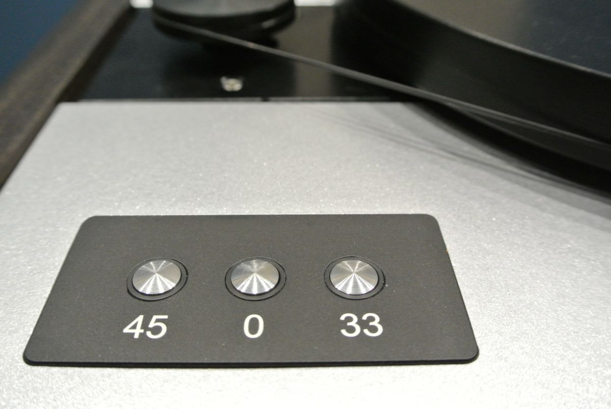

Вращение от двигателя на диск передается при помощи круглого пассика, переключение скоростей вращения на 331/3 и 45 оборотов – электронное, на задней панели есть также две ручки для управления подстроечными резисторами, позволяющими плавно регулировать скорость.

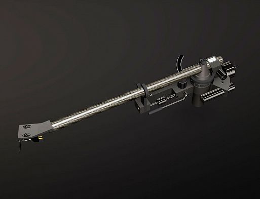

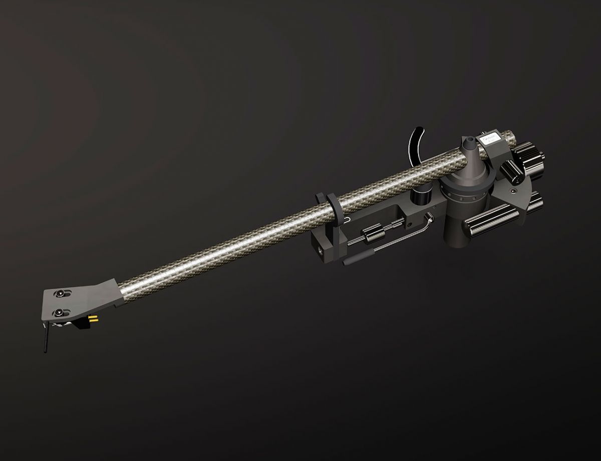

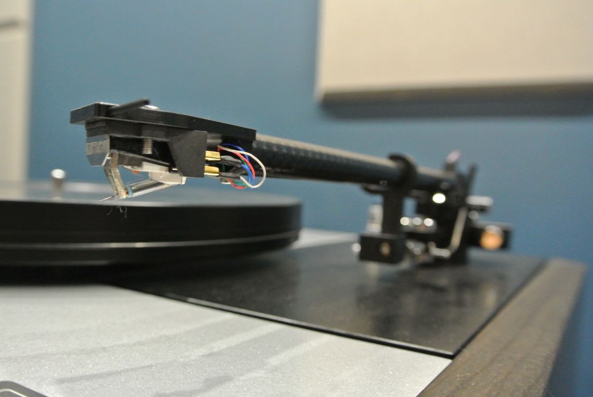

Тонарм Point

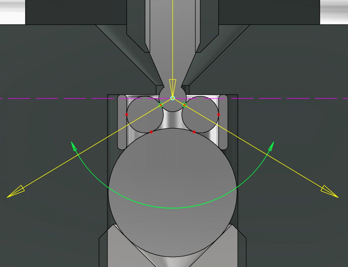

Тонарм Point представляет собой одноопорную конструкцию, при этом лишенную столь пугающей многих пользователей особенности, а именно «болтанки» в подшипнике, прекращающейся только после установки иглы на пластинку. Здесь подшипник организован на нескольких шариках, один из которых приварен к опорной игле. Такое решение позволяет сохранить одноопорный принцип с минимальной площадью контакта, одновременно придав ему дополнительную стабильность.
Genuin Audio Drive
Система антискейтинга здесь традиционная, состоящая из тонкой лески и противовеса, ее важная особенность заключается в том, что вектор приложения антискатывающей силы находится точно в одной плоскости с подшипником и кончиком иглы. Все необходимые геометрические регулировки производятся штатными средствами, конструкция позволяет изменять высоту основания тонарма, а также менять азимут путем изменения положения грузов в противовесе. Трубка тонарма выполнена из углепластика, а площадка для крепления головки звукоснимателя – из алюминия.
Genuin Audio Drive
Головка Sting

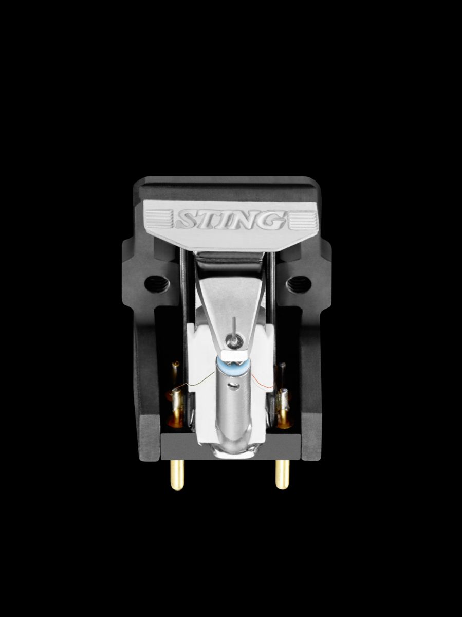

Звукосниматель здесь также собственной разработки, он называется Sting. Это МС-головка со средней чувствительностью – 0,45 мВ и низкой податливостью подвеса – всего 5х10-6. Внутреннее сопротивление достаточно высокое – 40 Ом. Открытая конструкция обеспечивает отсутствие дополнительных вибраций, зачастую создаваемых корпусом, а верхняя площадка из углеволокна гарантирует надежное крепление.
Genuin Audio Drive
Иглодержатель выполнен из бора, а игла имеет сложный профиль и сделана на заказ компанией Van den Hul. У головки есть интересная особенность – здесь уставлен дополнительный магнит, предназначенный для того, чтобы притягивать к себе мельчайшие металлосодержащие частицы. Это предотвращает их попадание в зазор катушки, где они могут негативно повлиять на качество преобразования.
Genuin Audio Drive

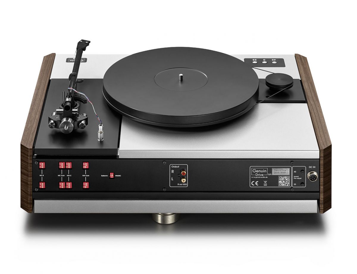

Фонокорректор Pearl
Следующим в цепи сигнала идет транзисторный фонокорректор Pearl, встроенный непосредственно в проигрыватель. Он способен работать с любыми картриджами, будь то ММ или МС, и имеет полный набор регулировок для оптимальной электрической нагрузки практически любой головки. Все переключатели вынесены на заднюю панель, где пользователь может установить разные уровни усиления, входной емкости и сопротивления в зависимости от используемого картриджа. Разумеется, если вы приобретаете проигрыватель в полной комплектации, то все настройки будут выполнены для вас на заводе. При желании Pearl можно исключить из сигнальной цепи и воспользоваться внешним корректором.

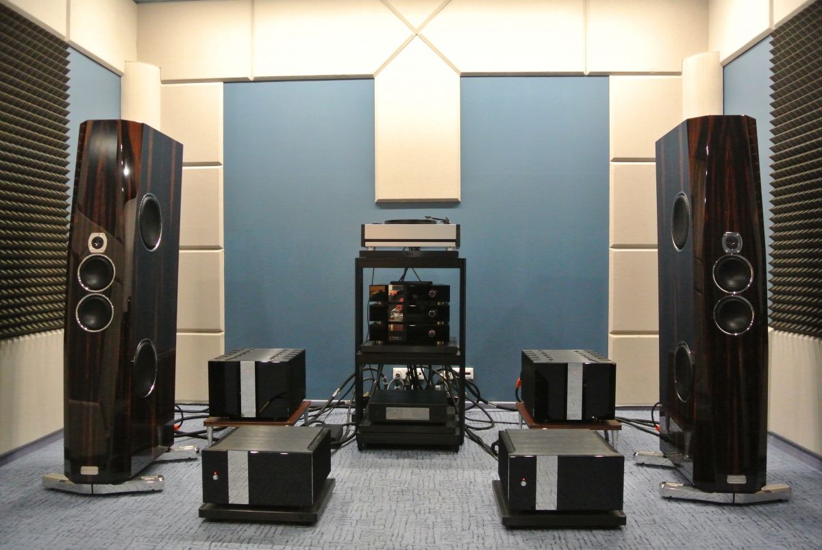

Для прослушивания проигрыватель Genuin Audio Drive был включен в систему, составленную полностью из компонентов Tidal высокого уровня, включая величественные акустические системы Agoria. С учетом того, что стоимость электронных компонентов и акустических систем превосходят таковую проигрывателя в десятки раз, то ему придется потрудиться, чтобы соответствовать подобному окружению.
