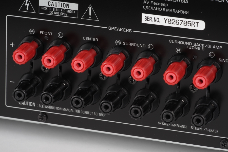

Поднимаясь вверх по модельному ряду компании Yamaha, отметим основные отличия AV-ресивера RX-V579 от двух моделей, расположенных ниже в табели о рангах. Прежде всего, Yamaha RX-V579 оснащен семью, а не пятью усилителями мощности, что позволяет организовать на его основе полноценный домашний кинотеатр в конфигурации 7.2. Кроме того, дополнительные два канала усиления можно использовать для реализации биампинга фронтальной пары акустических систем или для озвучивания второй зоны. В ресивере Yamaha RX-V579 уже не стали экономить на акустических терминалах – для подключения каждой из семи колонок здесь предусмотрены полноценные винтовые клеммы. Усилительные каскады полностью дискретные – реализованы на парах мощных транзисторов Toshiba A1941 / C5198.

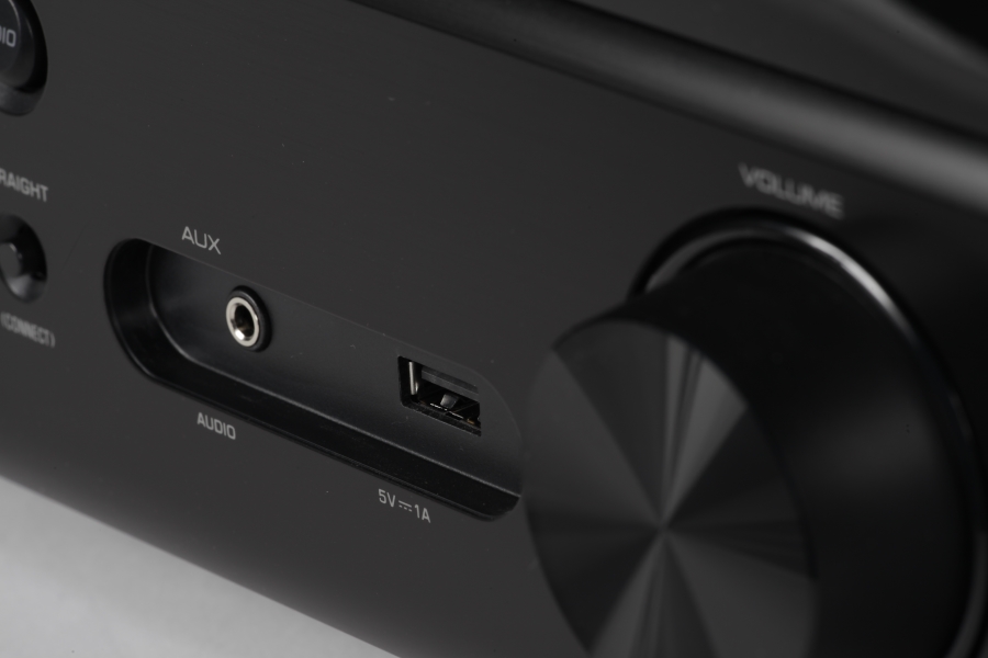

Оперативные коммутационные возможности, доступные с фасада ресивера, ограничены аналоговым стереофоническим входом на разъеме minijack, портом USB для подключения внешних накопителей, а также разъемами для подключения наушников и микрофона системы автоматической калибровки YPAO. То есть, предлагаемый набор повторяет возможности, предоставляемые моделью RX-V379, и порта HDMI на фасаде ресивера так и нет.

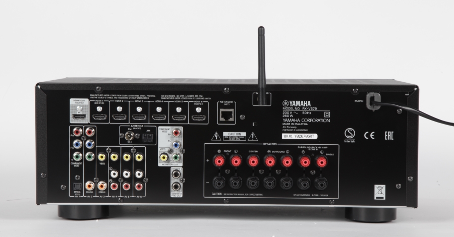

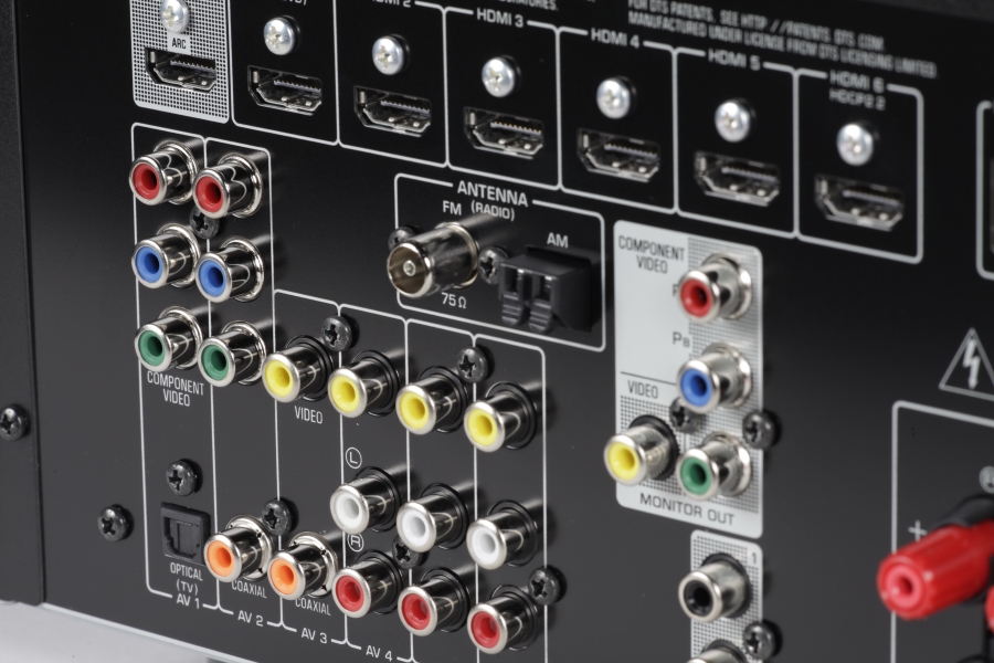

Коммутационный арсенал на задней стенке корпуса ресивера куда более разнообразен в сравнении с младшими братьями по модельному ряду. Прежде всего, здесь шесть входов HDMI, поддерживающих самый свежий протокол защиты цифрового контента HDCP версии 2.2, а не четыре, но выходной порт по-прежнему единственный. Версия интерфейса HDMI поддерживает возвратный аудиоканал, протокол управления СЕС, пропускает видео с разрешением 4К и частотой 60p, а также способна транслировать трехмерное видео. Также, Yamaha RX-V579 – самая младшая модель фирмы, в которой оставили поддержку компонентного видео – здесь есть два входа и один выход этого стандарта. Несмотря на подавляющее распространение цифрового стандарта HDMI для передачи видео, еще встречаются приверженцы аналоговых стандартов, среди которых именно компонентный обеспечивает наилучшее качество картинки.
AV-ресивер Yamaha RX-V579
Аудиоинтерфейсы не претерпели каких-либо изменений - двух пар разъемов RCA, а также оптического и двух коаксиальных цифровых портов вам хватит для большинства применений. Многоканальный аналоговый выход, к сожалению, остается прерогативой более старших моделей фирмы – в Yamaha RX-V579 присутствуют лишь два выхода на активные сабвуферы. В очередной раз с удовольствием отметим новый дизайн пульта дистанционного управления. Компания уделила внимание эргономике, снабдив пульт более крупными и удобными клавишами и поработав над их расположением. В результате он стал гораздо удобнее в работе.

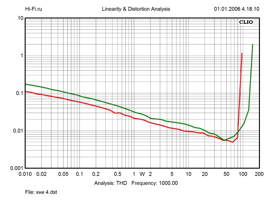

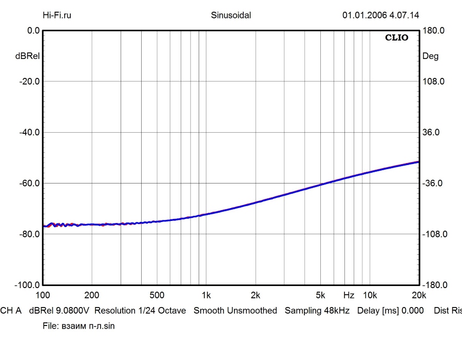

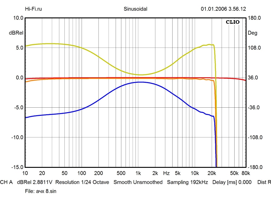

Амплитудно-частотная характеристика ресивера Yamaha RX-V579 при отключенном темброблоке в режиме «Direct» характеризуется как высокостабильная в широком диапазоне частот. Спад характеристики следует ожидать лишь выше 100 кГц (рис. 1). Неравномерность в интервале частот 20 Гц – 20 кГц составляет 0,09 дБ. При активных цепях коррекции полоса пропускания сужается до 24 кГц, а неравномерность в полосе слышимых частот составляет не более 0,2 дБ. Проникновение сигнала между каналами заметно увеличивается в высокочастотной области. Условную пороговую планку в -60 дБ график пересекает в третьей октаве среднечастотного диапазона (рис. 2). Максимальная выходная мощность при уровне нелинейных искажений 0,7% составляет 95 Вт для 8 Ом и 145 Вт при сопротивлении 4 Ом (рис. 3). Коэффициент демпфирования высокий – 155 единиц. Отношение сигнал-шум 102 дБа.

Макс. мощность (0,7% КНИ, 1 кГц) на 8 / 4 Ом, Вт 95 / 145
Макс. мощность (0,7% КНИ, 8 Ом) на 1 кГц / 80 Гц / 10 кГц, Вт 95 / 95 / 95
КНИ на 0,5 Рмакс, на 1 кГц / 80 Гц / 10 кГц, % 0,006 / 0,007 / 0,014
Переходное затухание между каналами на 10 кГц, не менее, дБ 55
