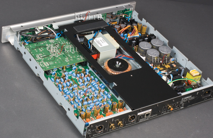

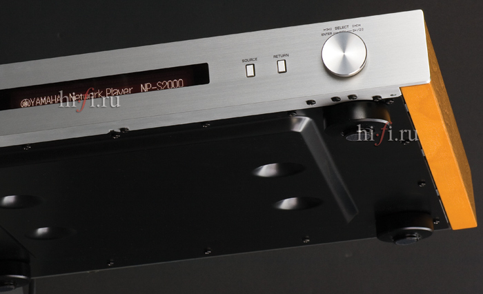

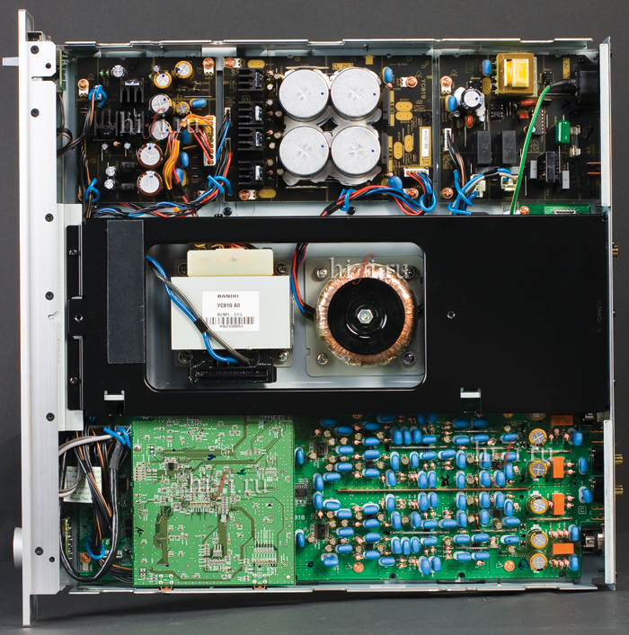

Yamaha NP-S2000 внушает уважение еще до включения в сеть. Огромный металлический корпус с боковинами из натурального дерева, опирающийся на регулируемые по высоте ножки с шипами, двенадцать кило живого веса, наличие балансной коммутации с усилителем — все говорит о том, что перед нами серьезный компонент класса Hi-Fi. Впечатление усиливается после знакомства с внутренним устройством плеера, для чего придется отвернуть тридцать восемь винтов и те самые четыре ножки. Справившись с этой нелегкой задачей, отмечаем поразительное сходство внутренностей NP-S2000 с топовым SACD-проигрывателем Yamaha CD-S2000, что вселяет надежду на столь же изысканное звучание.

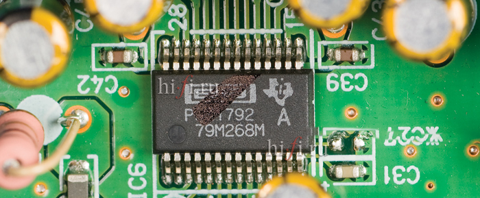

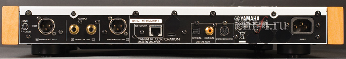

Полностью металлическое шасси аппарата разделено на три примерно равных отсека, надежно экранированных друг от друга. В центральной части корпуса смонтированы сетевой интерфейс, цифровые выходы и два силовых трансформатора фирмы Bando — тороидальный для питания аналоговой части NP-S2000 и классический Ш-образный для энерго­снабжения цифровых схем. Слева расположились платы трех отдельных блоков питания, два из которых работают с упомянутыми выше трансформаторами, а третий, импульсный, очевидно, подает напряжение на люминесцентный дисплей и схемы управления проигрывателем. Правый отсек отдан электронным блокам, причем аналоговая часть организована в основном на дискретных элементах, а потому требует для себя достаточно много места. В итоге совсем не маленький корпус Yamaha NP-S2000 заполнен достаточно плотно. Цифро­аналоговое преобразование поручено чипам PCM1792 компании Burr-Brown — по одному на каждый канал. Полностью балансная схемотехника аналоговой части повторяет решения, примененные в SACD-проигрывателе Yamaha CD-S2000. Коммутационные возможности аппарата позволяют задействовать его как транспорт, подсоединяемый к внешнему ЦАПу с использованием либо коаксиального, либо оптического цифрового интерфейса. Однако заставить Yamaha NP-S2000 работать в роли такого преобразователя не получится — из входов здесь имеется лишь порт Ethernet. Для подключения усилителя есть как балансные разъемы XLR, так и обычная пара RCA.

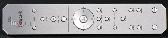

Особого внимания заслуживает вопрос управления воспроизведением. Простейший, но не самый удобный вариант — выбирать композиции на информационном дисплее Yamaha NP-S2000 посредством пульта ДУ или джойстика на лицевой панели корпуса. Правда, в этом случае ограниченный размер дисплея заставляет обрабатывать мультимедийные файлы по одному. Гораздо более эргономичным представляется использование внешнего управления с помощью специальных программных средств. Это может быть либо фирменная утилита Yamaha для платформ iPhone / iPod, которой комплектуется Yamaha NP-S2000, либо один из универсальных программных плееров, установленный на любом мобильном устройстве. К примеру, мы в процессе тестирования пользовались утилитой Plug Player, установленной на Apple iPad. Стоит только один раз попробовать навигацию по музыкальной библиотеке на большом экране планшетного компьютера, интегрированного в локальную сеть через интерфейс Wi-Fi, как человек навсегда сделается приверженцем потокового аудио. Здесь можно формировать по своему предпочтению плей-листы и загружать их в память Yamaha NP-S2000, после чего проигрыватель будет ими руководствоваться при воспроизведении. Необходимо подчеркнуть, что, несмотря на название утилиты, этот софт не участвует непосредственно в проигрывании файлов, а лишь выполняет управляющие функции. Вся обработка мультимедийной информации при этом возложена на Yamaha NP-S2000.

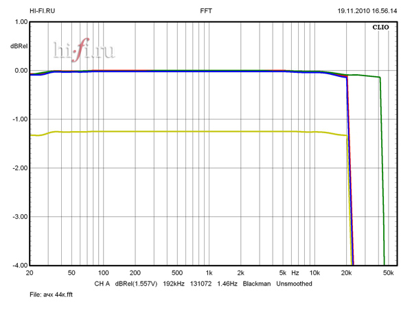

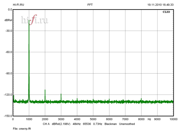

Ограничение полосы пропускания проигрывателя Yamaha NP-S2000  обусловлены исключительно частотой дискретизации сигнала (рис. 1). Так, для сигнала с частотой дискретизации 96 кГц (зеленый граф) рабочий диапазон ограничен значением 42 кГц, а неравномерность амплитудно-частотной характеристики в полосе 20 Гц до 20 кГц не превышает 0,1 дБ. Ход характеристик каналов абсолютно идентичен, с ничтожно малым разбалансом, не превышающим 0,02 дБ. Выходное сопротивление аппарата стабильно во всем диапазоне частот и составляет 105 Ом. Взаимопроникновение между каналами крайне мало и не поднимается выше –100 дБ. На частоте 10 кГц нами зафиксировано значение 110 дБ. Коэффициент нелинейных искажений  при воспроизведении сигнала с частотой 1 кГц и уровнем –12 dBFS составляет менее 0,001%. Максимальный уровень выходного сигнала, обеспечиваемый Yamaha NP-S2000, составляет 2,2 Вольта. Отношение сигнал/шум равно 113 дБ.

Тип – сетевой проигрыватель потокового аудио | Название – Yamaha NP-S2000 | Частотная характеристика, Гц – 2—48 000 (по уровню –3 дБ) | Воспроизведение (DLNA) – WAV, FLAC, WMA, AAC, MP3 | Воспроизведение (интернет-радио) – WMA, MP3 | Частота дискретизации (DLNA), кГц - 96; 88,2; 64; 48; 44,1; 32; 24; 22,05; 16; 12; 11,025; 8 | Кодирование (DLNA), бит – 24; 16 | Отношение сигнал/шум (1 кГц, 0 дБ, частота дискретизации 44,1 кГц), дБ – более 116 | Гармонические искажения (1 кГц, 0 дБ, частота дискретизации 44,1 кГц), % – менее 0,002 | Обмен данными – Ethernet 100Base-TX/10Base-T | Аудиовходы – нет | Аудиовыходы – стереопара RCA, стереопара XLR, цифровой коаксиальный, цифровой оптический | Энергопотребление, Вт – 30 | Габариты, см – 43,5 x 6,9 x 44 | Масса, кг – 12
