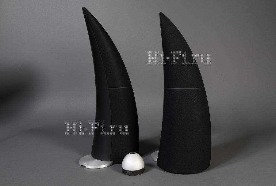

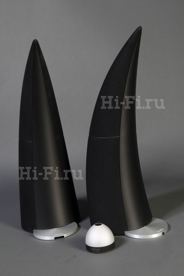

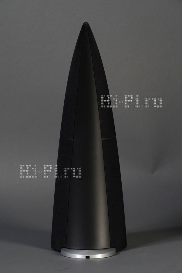

При первом знакомстве акустические системы Edifier E30 производят достаточно брутальное впечатление. Больше всего они напоминают клыки саблезубого хищника, рога демона или бивни какого-нибудь чудища. Производитель же выбрал для них поэтическое имя Spinnaker, в духе морской романтики. Впрочем, нельзя не отметить символизм названия. Спиннакер — это парус, обеспечивающий максимум скорости при слабом ветре. Колонки действительно выглядят так, что начинаешь верить: маломощный радиосигнал от любого миниатюрного гаджета они способны превратить в могучие звуковые волны. На столе АС не останутся незамеченными даже рядом с самым большим монитором — их высота превышает 40 см. Базовых цветовых вариаций две — черная и красная «бургунди».

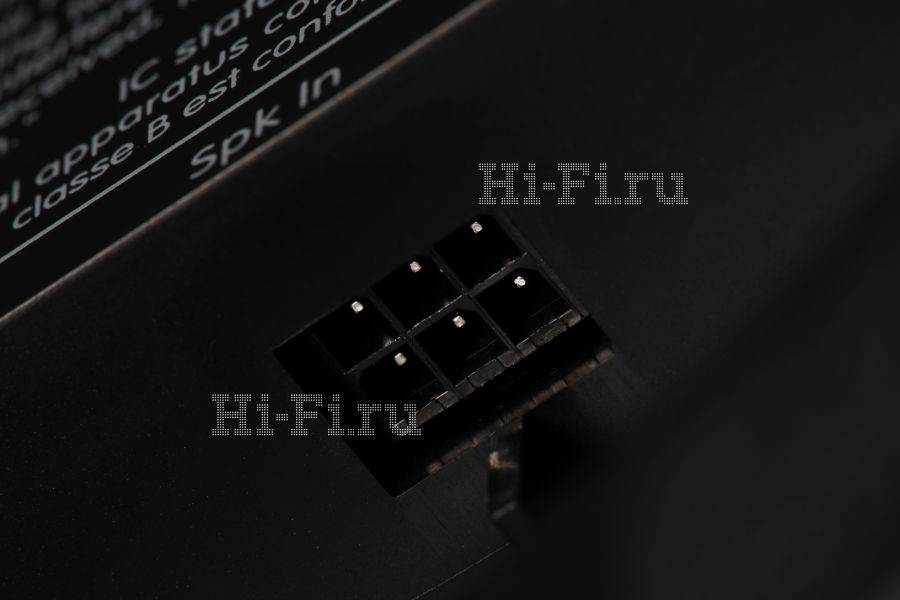

Из проводных входов присутствуют стереофонический аналоговый и оптический; правда, у них общий терминал, так что можно подключить только один источник каким-либо из двух вариантов соединения. Есть и аналоговый выход, поэтому при желании в систему нетрудно добавить сабвуфер. Блок питания у Edifier E30 внешний. Все разъемы располагаются в специальном углублении, что несколько затрудняет процесс подключения, зато придает аппаратуре аккуратность.

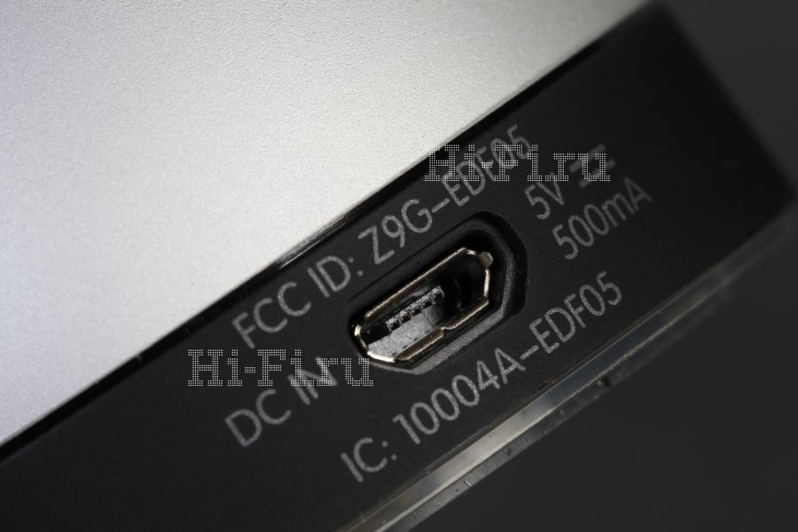

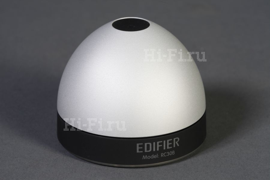

Пульт ДУ под стать колонкам оригинален — он сделан в виде миниатюрного купола. Поворот регулирует громкость, нажатие кнопки на вершине пульта отключает звук. Контроль воспроизведения обеспечивается манипуляциями с пультом управления при нажатой чёрной кнопке в его верхней части. Таким образом, можно переключать звуковые треки, приостанавливать и возобновлять воспроизведение. Зарядка встроенного аккумулятора осуществляется через стандартный USB-кабель. Пультом удобно пользоваться как в беспроводном варианте, так и в случае установки на столе с постоянным подключением, что свойственно компьютерным аудиосистемам.
