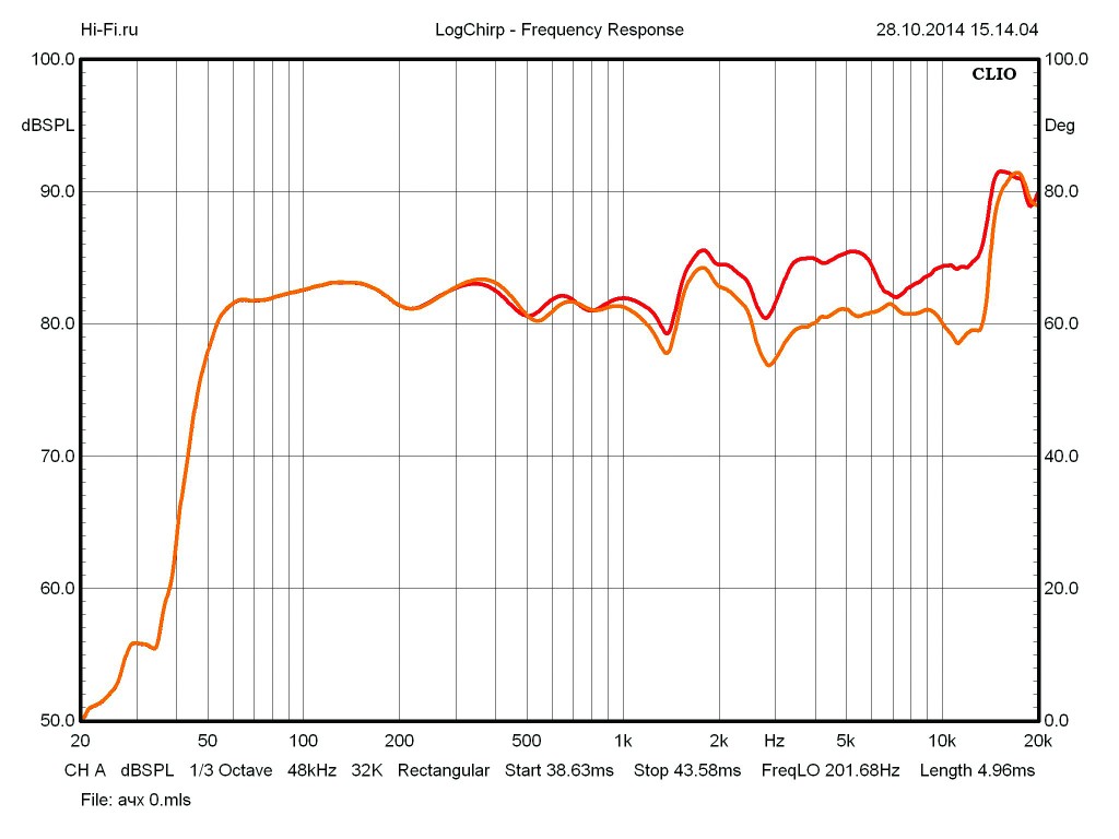

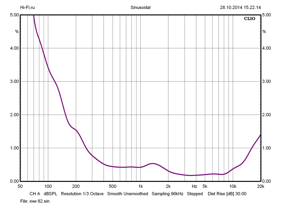

Измерения звуковой платформы Yamaha SRT-1000 проводились в двухканальном режиме. При такой установке у системы активны только СЧ-ВЧ драйверы (по одному на каждый канал) и басовые динамики, расположенные на нижней части корпуса. Их совместные усилия позволяют охватить широкий частотный диапазон, начиная с 44 Гц (-10 дБ). Неравномерность характеристики на рабочем участке кривой не превышает +\-1.4 дБ (рис. 1). Компактность используемых излучателей и сравнительно небольшой объем корпуса накладывают ограничения на динамический диапазон системы. При звуковом давлении 82 дБ на дистанции 1 метр при одном активном канале уже отмечается повышенный уровень нелинейных искажений в басовой области и первой октаве среднечастотного интервала (рис. 2).

Неравномерность в полосе 160—1 200 Гц, ±, дБ
1,1
Неравномерность в полосе 1 200—10 000 Гц, ±, дБ
1,4
Средний КНИ в полосе 100 Гц — 10 кГц (82 дБ / 1 м), %
0,79
Значение КНИ на 1 кГц, %
0,42
Нижняя граничная частота (–3 / –6 / –10 дБ), Гц
51 / 47 / 44
