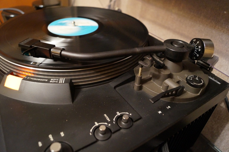

Пользователь Fasa, давший ответ одним из первых, написал, что Technics SL‑2000 — это крепкий середнячок, и ломаться там практически нечему. Так как автор обсуждения берет модель, уже бывшую в употреблении, не лишним будет проверить скорость вращения, стробоскоп, чтобы стоял как вкопанный, и тонарм, чтобы не люфтило.
