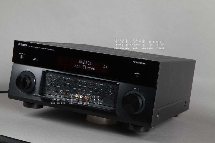

Огромный тяжелый корпус не оставляет сомнений — перед нами топовый AV-ресивер. Дизайн выдержан в традициях Yamaha — фасад рассечен по горизонтали на две половинки. Верхняя представляет собой накладку из темного пластика, скрывающую крупный информационный дисплей. Нижняя же часть отделана металлом. Центральное место здесь отдано дверце, которая закрывает нишу, где сконцентрированы все клавиши управления работой ресивера и разъемы оперативной коммутации. Открытыми взору остаются лишь две металлические рукоятки с прорезиненными в целях удобства вставками — более крупная справа отвечает за регулировку громкости, а с помощью левой можно выбрать нужный вход. Кроме того, на лицевой панели при закрытой дверце остаются доступными клавиша перевода ресивера в режим standby и кнопка Pure Direct. Такой минимализм фасада придает Yamaha RX-A3020 Aventage дополнительный лоск.

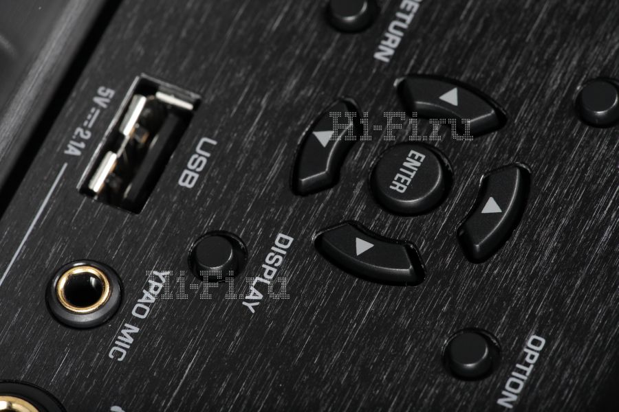

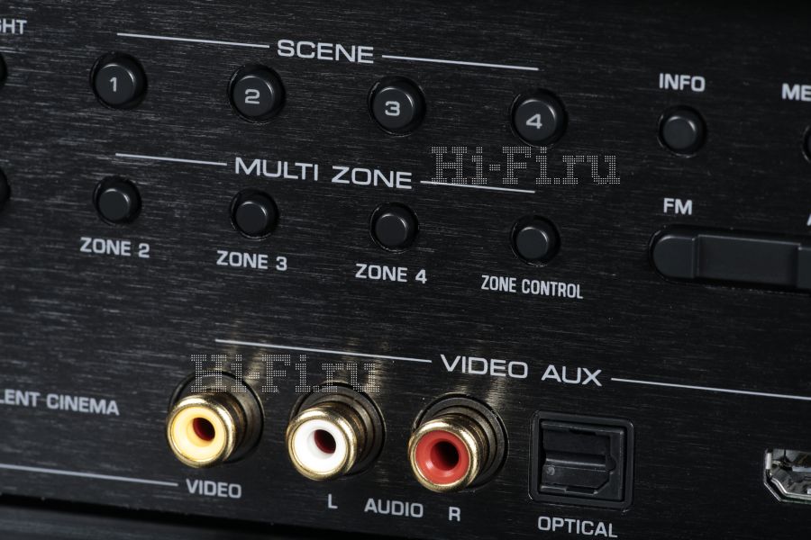

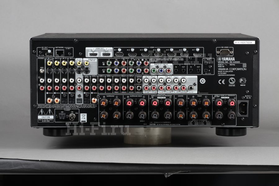

Под дверцей расположились порт HDMI для подключения видеокамеры или игровой консоли, оптический цифровой вход, порт USB для работы с мобильными гаджетами и внешними накопителями, а также выход на наушники и вход для измерительного микрофона системы YPAO-R.S.C. Основная же часть разъемов, как обычно, сконцентрирована на задней стенке корпуса. Из отличительных особенностей коммутационного хозяйства отметим еще наличие семи входных и двух выходных портов HDMI, позволяющих обслуживать систему домашнего кинотеатра с двумя устройствами отображения, интерфейса S-Video, который все реже встречается в AV-ресиверах, а также целых четырех компонентных входов. Кроме того, Yamaha RX-A3020 Aventage оснащен многоканальным аналоговым входом 7.1 и соответствующим выходом в конфигурации 11.2. Учитывая, что в здесь, как и в предшественнике, реализовано лишь девять каналов усиления, такой выход позволяет добавить внешний двухканальный усилитель мощности и получить максимальную на сегодня конфигурацию системы окружающего звучания 11.2. Винтовых акустических терминалов тоже одиннадцать пар. Это сделано для облегчения коммутации — каждая колонка подключается к своим клеммам, а усилители мощности ресивера могут при необходимости перераспределяться между ними через системное меню.

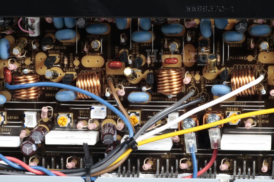

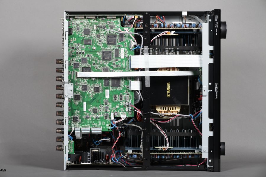

Внутренняя компоновка довольно плотная и отличается от привычной архитектуры AV-ресивера. Центральное место занимает большой силовой трансформатор с Ш-образным сердечником. Под ним смонтирована пятая опора A.R.T. Wedge, призванная гасить как вибрации от силового блока ресивера, так и внешние возмущения. Усилители мощности установлены вдоль боковых стенок: пять каналов смонтированы слева и четыре справа. Выходные каскады выполнены на подобранных парах транзисторов Sanken STD05N / STD05P. Декодирование саундтреков и все цифровые обработки звука осуществляются двумя процессорами Cinema DSP компании Texas Instruments. Преобразование цифровых потоков в аналоговые сигналы поручены двум чипам Burr-Brown PCM 9210 и паре микросхем Burr-Brown PCM 5101, оперирующих с данными вплоть до 32 бит / 384 кГц. С видеоматериалом работает процессор HQV Vida VHD1900EVG. Он способен масштабировать изображение стандартного разрешения или Full HD до параметров 4K, а также поддерживает расширенное цветовое пространство Deep Color (30 / 36 бит) и спецификацию x.v.Color.

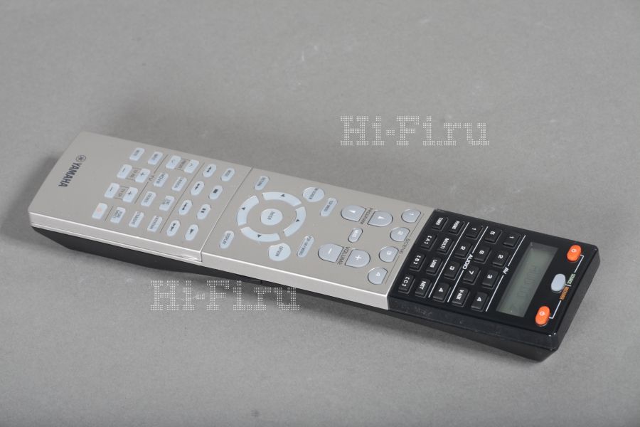

Среди мультимедийных возможностей Yamaha RX-A3020 Aventage отметим воспроизведение музыкальных файлов в форматах WAV и FLAC с параметрами вплоть до 24 бит / 96 кГц, расположенных как на внешних USB-накопителях, так и на серверах DLNA в сети. Для интеграции в компьютерную сеть предназначен порт Ethernet RJ45, но при необходимости можно дополнительно приобрести внешний адаптер Wi-Fi-сетей Yamaha YWA-10. Кроме доступа к серверам DLNA, такое подключение позволяет слушать трансляции сотен интернет-радиостанций, а также использовать смартфон или планшетный компьютер как продвинутый пульт ДУ — достаточно лишь установить на мобильное устройство приложение Yamaha AV Controller (для операционных систем iOS и Android). Пристальное внимание уделено интеграции с продукцией Apple, причем RX-A3020 Aventage поддерживает не только прямое подключение мобильных гаджетов к порту USB на лицевой панели, но и беспроводную трансляцию музыки по протоколу Apple AirPlay.

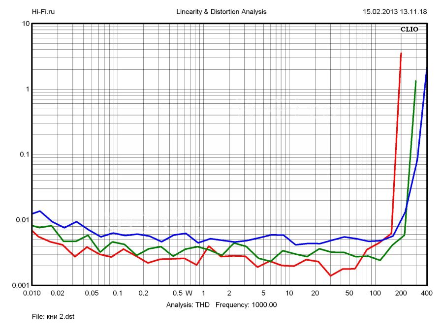

Амплитудно-частотная характеристика ресивера Yamaha RX-A3020 Aventage показательна крайне малой неравномерностью (0,09 дБ) в звуковом диапазоне и широкой полосой пропускания сигнала (спад графа на 80 кГц — 1,1 дБ) в режиме Pure Direct. При активации цифрового темброблока полоса сужается до 48 кГц (рис. 1). В этом случае есть возможность осуществлять коррекцию обрабатываемого сигнала в пределах ±6 дБ. Ресивер готов работать практически с любой нагрузкой, отдавая до 360 Вт при 2 Ом на один активный канал (рис. 2). Коэффициент нелинейных искажений при этом в рабочем интервале мощностей не превышает 0,01%. Последнее относится и к другим номиналам нагрузки при сигнале в области низких и средних частот. Коэффициент демпфирования достаточно высокий — 170 ед. Отношение сигнал/шум составляет не менее 111 дБА. Взаимовлияние каналов проявляется в умеренной степени и в любом случае ниже порога различимости (рис. 3), на 10 кГц этот показатель не выше 61 дБ.
