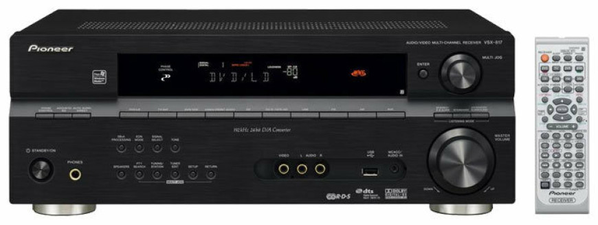

В 2008 году пользователи нашего форума обсуждали вопрос настройки звука на ресивере пионер, а точнее на модели Pioneer VSX-817. Автором поста стал пользователь Виталий Прокопенко, который подключил ресивер к акустической системе Pioneer S-V520.
«Приобрел пио-817. Подключил АС Pioneer S-V520, 5 колонок (пока без саба) , фронты по биампингу (соответственно указал это в настройках), провел автонастройку МСАСС, сразу насторожили разные показатели децибел в пункте CH LEVEL, при условии одинковых тыловых колонок и одинаковом удалении от точки прослушивания на левый канал установилось значение - 2, а на правый + 1.5, вопрос - правильно ли это и нужно ли в ручную установить одинаковые значения? К сожалению на слух не могу определить правильный звук, но хочется слушать именно правильный!», — написал Прокопенко.
Pioneer VSX-817
Также автор поста сообщил, что подключил к ресиверу DVD-плеер через коаксиальный разъём и для проверки использовал лицензионный диск со звуком 5.1. Во время тестов всё делал по инструкции, однако звук был каким-то не настоящим объёмным, а виртуальным.
«Далее подключил ДВД к ресу по цифре коаксиалу, вставляю лицензионный диск со звуком 5.1, нажимаю (как советует инструкция) AUTO SURR и... звука в тылах нет! На пульте нажимаю "STANDART" - АЛИЛУЯ звук появился Но такое чувство что это ненастоящий звук вокруг, а некий виртуальный, вопервых тылы почти не слышны и за просмотр примерно 10-ти лицензионных фильмов ниразу не услышал звуковых эффектов "за спиной". Я уже по +8 децибел на задние установил, всё равно не очучается их присутствия, если ухо приложить некие фоновые звуки есть, но а где же с грохотом проносящийся за спиной грузовик и т.п.? :) На ДВДишнике есть аналоговый выход 5.1, на ресе соответственно вход, может стоит купить кабеля и через него подключить? Вообще как принято подключать ДВД к ресу, как правильней что-ли, через цифру или аналог?», — дополнил автор темы.
Pioneer VSX-817
Каких-то внятных ответов и практические советов сообщество не дало, поэтому пользователю, задавшему вопрос о настройке звука на ресивере пионер пришлось разбираться самому.
Изначально он попробовал нажать кнопку AUTOSURR на ресивере, но в итоге оказалось, что таким образом он включил режим, который выдаёт сигнал PCM. Не то, что ему требовалось. Однако через некоторое время решение было найдено, и, как говорится, всё гениальное просто.
«Проблема решена! Оказывается надо было в настройках ДВД включить режим Bitstream вместо PCM и всё пошло как надо! Теперь осталось заставить компьютерный SPDIF передавать многокональный звук, что-бы я не делал с настройками звуковухи - ресивер упорно пишет "PCM96"! Звуковая карта встроенная в мать GA-P35-DS3 - 8-канальный ALC889A Audio. Така серьёзна современна звуковуха, целых 8 каналов, но по SPDIFу только PCM, как побороть? Хотя это уже совсем другая тема наверное...», — резюмировал Виталий Прокопенко.
