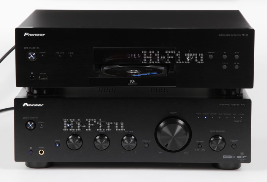

Что касается внешности, то оба компонента довольно просты и скромны, их корпуса в черных тонах абсолютно свободны от излишеств наподобие кислотных светодиодных подсветок или ярких блестящих накладок. Несмотря на современный вид и функциональность, визуально модели хорошо ассоциируются с аппаратами конца 1980-х — начала 1990-х годов (что, по-моему, сделано не без умысла, раз уж идет речь о возвращении на новом этапе к Hi-Fi прошлого). Передние панели обоих блоков и боковое обрамление усилителя выглядят как изготовленные из листа алюминия толщиной 20 мм, но это лишь визуальный эффект. На самом деле алюминиевый лист тонкий и просто сделан как крышка, которая накладывается на угол. Компоненты имеют настолько близкий дизайн, что смотрятся как единое целое. Однако водружать их друг на друга нельзя, потому что у усилителя сверху есть ряды вентиляционных прорезей, которые лучше не загораживать, а самого его на плеер не поставишь, поскольку он для этого тяжеловат. Кроме того, ножки у обоих аппаратов изготовлены из твердого жесткого пластика без мягких прокладок, так что от них могут остаться следы на поверхности другого аппарата.

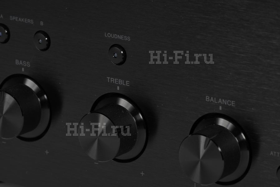

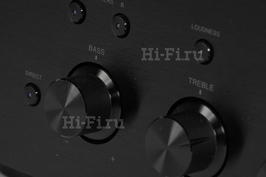

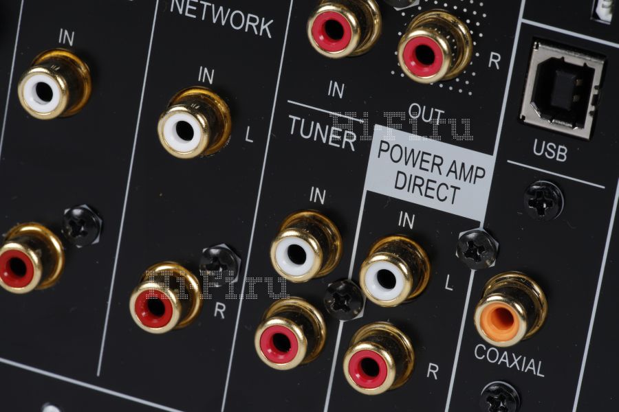

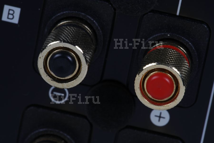

Управляющие кнопки на передних панелях очень неброские и подписаны еле заметно, при не слишком ярком освещении видно их плохо. На усилителе, кроме большой поворотной ручки громкости (регулятор цифровой), имеются еще три поменьше — регулировки тембров по НЧ и ВЧ и баланса, а также клавиша переключения двух пар АС (сзади, соответственно, есть восемь акустических терминалов для их подсоединения) и стандартное 6,3-мм гнездо для наушников. Интегрированный усилитель Pioneer А-70 обладает собственным встроенным ЦАПом и оснащен несколькими цифровыми входами — оптическим, коаксиальным и USB type B для подключения к компьютеру. Остальная коммутация — петля Tape, вход фонокорректора ММ/МС c земляной клеммой (эта пара клемм закрыта съемными заглушками во избежание наводок), вход усилителя мощности, минуя секцию предварительного усилителя, и четыре несимметричных обычных входа на разъемах RCA. Проигрыватель Pioneer PD-50 имеет пару цифровых входов и выходов (оптических и коаксиальных) и аналоговый выход на разъемах RCA. Спереди у него расположен порт USB для подключения внешних накопителей. Несимметричные клеммы RCA — позолоченные, короткие, но крепко зафиксированные в своих гнездах. Информационный дисплей здесь абсолютно идентичен тем, что стоят во множестве моделей Pioneer (к примеру, в точности такой был у моего старинного DVD-плеера с номером 656). Его спокойная цветовая гамма в целом удачна и воспринимается вполне нормально, что, видимо, отбивает у производителя желание экспериментировать с другими визуальными решениями. Минусом проигрывателя можно счесть то, что при перелистывании треков он слишком задумывается, для современного устройства время принятия решения несколько затянуто. В комплекте идут два пульта ДУ. Один — от плеера; он содержит все необходимое, включая кнопку переключения CD- и SACD-слоя на гибридных дисках SACD, но громкостью усилителя управлять не может. Второй пульт — универсальный, подходящий для разных источников (стримера, плеера или тюнера). Пульты достаточно простые, пластиковые, но сделаны приятно, только кнопки немного мелковаты.

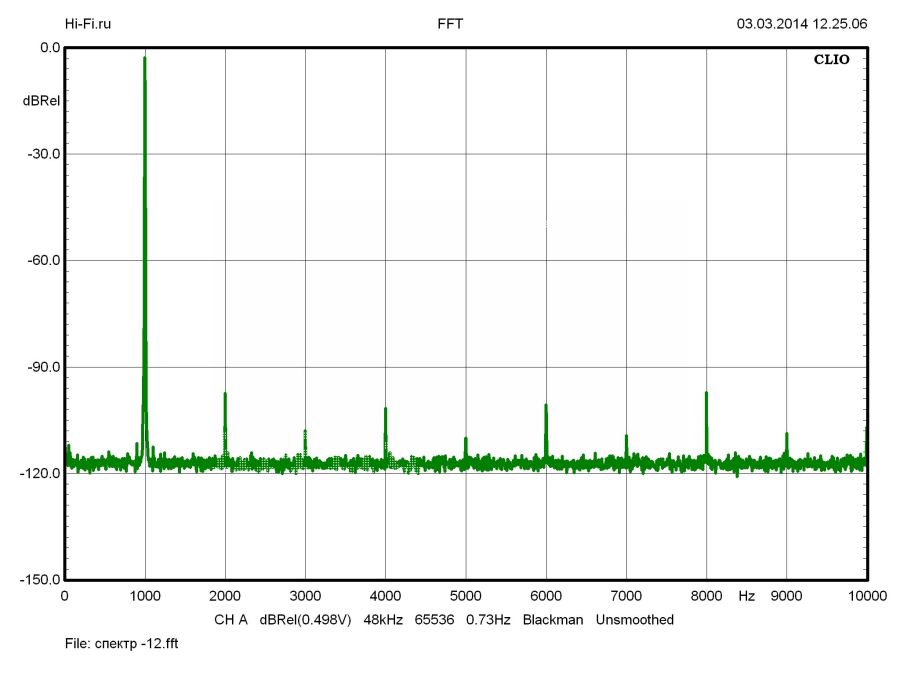

Проигрыватель Pioneer PD-50 демонстрирует высокую линейность амплитудно-частотной характеристики (неравномерность 0,16 дБ). Каналы отстроены идеально, разбаланс между ними не превышает 0,03 дБ (рис. 1). Максимальный уровень сигнала на выходе равен стандартным 2 В. Выходное сопротивление стабильное во всей полосе частот — 450 Ом. Анализ спектра сигнала с частотой 1 кГц и двух тонов с частотами 19 и 20 кГц не выявляет у этого плеера сколько-нибудь существенных тенденций к внесению искажений в исходный сигнал. При уровне основной гармоники –12 дБ величина КНИ составляет не более 0,002% (рис. 2). Коэффициент интермодуляционных искажений для означенных выше тонов находится на уровне 0,005% (рис. 2). Уровень шума располагается на отметке –112 дБ. Проникающий сигнал ниже указанного значения даже в области высоких частот.

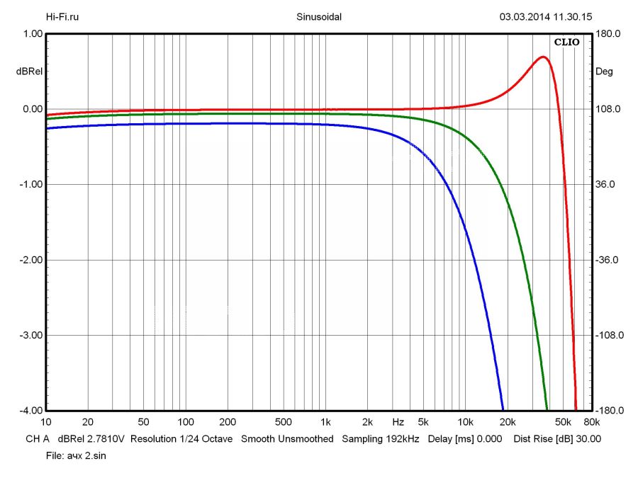

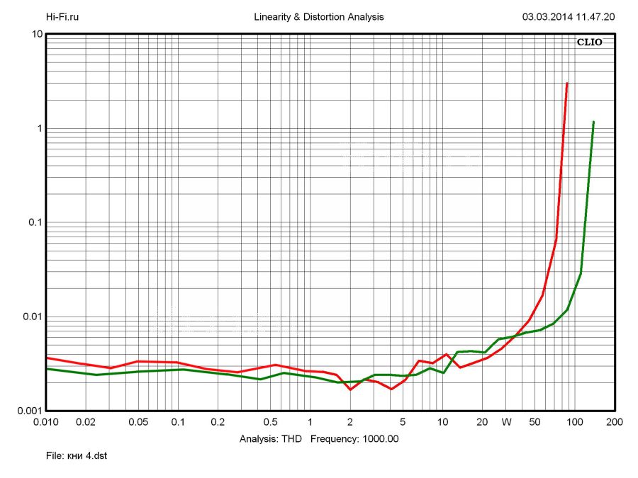

На первых двух рисунках представлены графики АЧХ в различных режимах работы усилителя Pioneer A-70 при нагрузке 8, 4 и 2 Ом и выходной мощности порядка 1 Вт. Красная кривая соответствует режиму direct. В этом случае неравномерность в полосе звуковых частот укладывается в коридор 0,29 дБ, верхняя граничная частота составляет 59 кГц (–3 дБ). При активных цепях темброблока величина неравномерности и полоса пропускания сигнала остаются неизменными. Сильное влияние на указанные параметры оказывает изменение номинала подключенной нагрузки (рис. 2). Так, при балласте 2 Ом спад характеристики начинается достаточно рано и достигает отметки –3 дБ в верхней октаве звукового диапазона. Но здесь претензий никаких быть не может, так как в спецификации устройства не оговорена возможность работы с такой нагрузкой, а при сопротивлении 4 Ом характеристику следует признать допустимой. Желтая и синяя кривая (рис. 1) иллюстрируют возможности коррекции при максимальном и минимальном положении регуляторов тембра. Оранжевая кривая — при активной функции loudness. Нелинейные искажения стабильно малы в широком интервале выходных громкостей (рис. 3). Максимальная мощность усилителя составляет 135 Вт для нагрузки 4 Ом.
