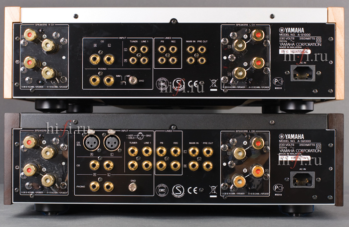

Коммутация же выглядит по-современному. Во-первых, у модели A-S2000 мы обнаружили балансную (XLR) входную пару. Набор входов, реализованных на традиционных разъемах RCA, тоже весьма достойный, а еще есть петля для записи, выход с предварительного усилителя и вход на оконечный каскад. Винтовых же акустических клемм две тройки — можно использовать способы подключения bi/tri-wiring. Кроме того, сзади находится и винтовая клемма для земляной жилы, ведь оба аппарата имеют в арсенале по встроенному фонокорректору, работающему с картриджами двух типов — MC и MM (их переключатель вынесен на фасад).

Забегая вперед, отметим, что при использовании стандартного небалансного интерфейса мы не смогли определить лучшую по звучанию модель, вот потому-то и было решено рассказать о Yamaha A-S1000 и Yamaha A-S2000 в одном материале. Добавим еще, что усилители отличаются друг от друга выходной мощностью (хотя разница незначительна, всего 10 Вт), массой и ценой. Более подробно остановимся на старшей, флагманской модели A-S2000. Как уже было отмечено, она имеет полностью балансную схему, где прямая передача сигналов от входа до выхода обеспечена симметричной конструкцией. Благодаря полной изоляции положительных и отрицательных сторон двух каналов и блоков питания гарантируется симметричная работа на этапе выхода. Регуляторы тембров и громкости действуют параллельно. В схеме установлены четыре блока питания большой емкости без заземления — для повышения точности работы, что, в свою очередь, влияет на подавление искажений и, соответственно, на детальность и чистоту саунда.
Усилитель для наушников с низким сопротивлением и встроенный фонокорректор изготовлены с применением дискретных элементов. Ножки у Yamaha A-S2000 и A-S1000 имеют необычную конструкцию — сняв магнитные заглушки, вы обнажите шипы, которые способствуют устранению вибраций и резонансов. Изучение техники проходило в несколько этапов. В том числе мы слушали тестовый материал, задействовав CD-проигрыватель, тоже построенный по балансной схеме. Бытует мнение, что данный интерфейс предпочтительнее обычного, небалансного, особенно в случае большого расстояния между устройствами, поскольку дает лучшую помехозащищенность и тем самым позитивно сказывается на чистоте саунда. Субъективно мы почувствовали небольшую разницу при подключении посредством балансных межблочников — детализация и глубина звука немного возрастали. Однако спешим успокоить: это ни в коей мере не означает, что использование такого усилителя в связке с источниками воспроизведения, оборудованными только традиционными разъемами RCA, нежелательно. Приобретая Yamaha A-S2000 или Yamaha A-S1000, вы получаете качественный усилитель высокого класса, обладающий незаурядным звучанием. Встроенный универсальный фонокорректор позволит вам насладиться натуральнейшим аналоговым саундом и избавит от траты времени и средств на поиск и приобретение опционального прибора, совместимого с тандемом усилитель — проигрыватель. Это похоже на реализацию функции Plug & Play.
