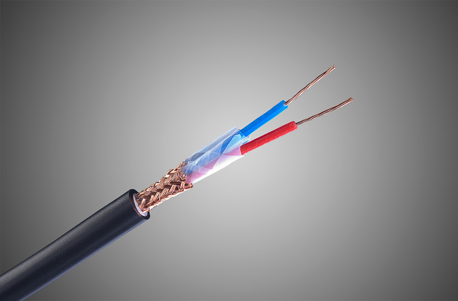

В аналоговом симметричном кабеле Tchernov Cable Special MkII IC применены два BRC-проводника сечением 0,35 мм; каждый из них получен скручиванием 7 жил диаметром 0,265 мм. Здесь реализована двухслойная изоляция CAFPE (в Original MkII IC — трехслойная), которая дополнена «общей полувоздушной изоляцией» SASDB в виде четырехслойной разнонаправленной X-Cross-обмотки посредством тефлоновых лент. Экранирование — BRC-оплетка плотностью 90% (в отличие от визави из семейства Original, в данной модели медная фольга для этих целей не применяется). Материал двухслойной внешней оболочки — модифицированный SPVC; внутренний слой не окрашен во избежание химического взаимодействия пигмента с экраном и сигнальным проводником.
