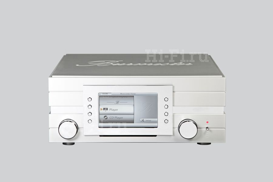

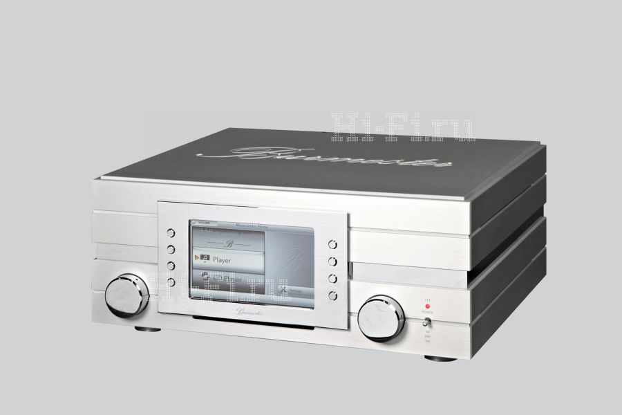

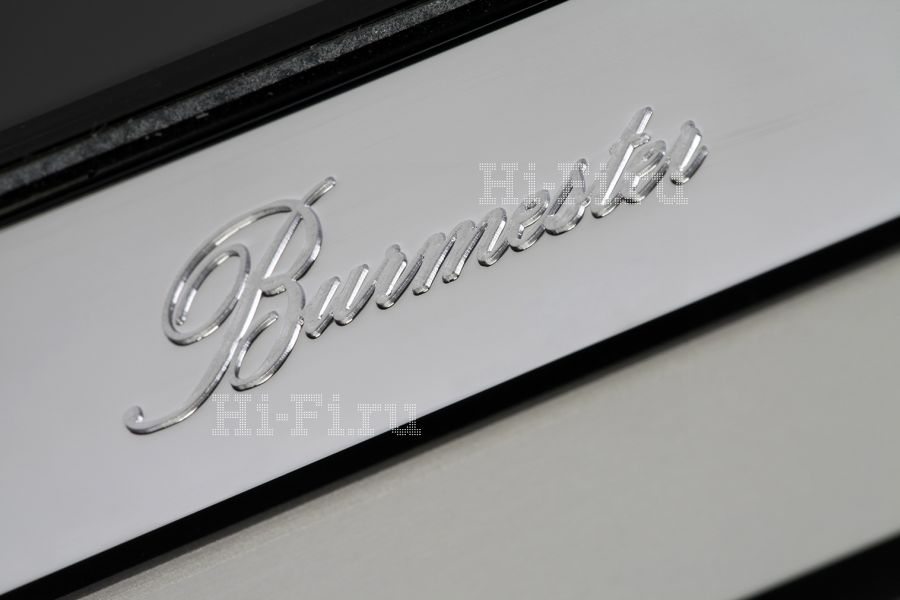

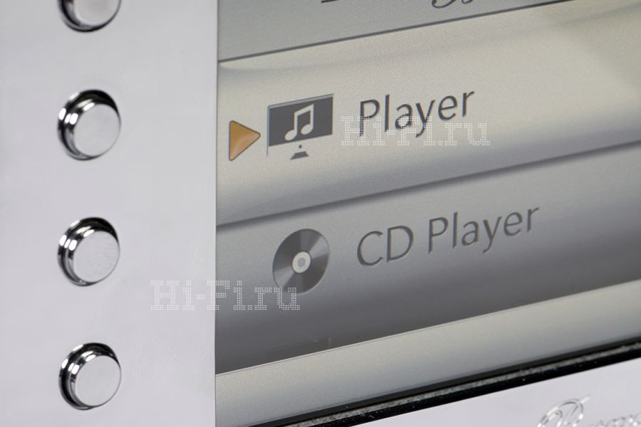

Как обычно у Burmester, тем более в серии Reference Line, массивная конструкция в цельнометаллическом корпусе роскошно отделана: шелковистый светлый алюминий с выгравированными фирменной вязью названиями и подписями к управляющим элементам, хромированные вставки, включая рамку вокруг ЖК-дисплея. Для этой последней реализована тыловая подсветка в неяркой приятной жемчужной гамме, хотя существует возможность уменьшить ее интенсивность, как и яркость самого дисплея. При включении модели 111 в сеть встроенный компьютер грузится довольно долго, не меньше полминуты, а экран при этом остается темным, так что о начавшейся активности можно судить лишь по мигающей световой рамке. Два вертикальных ряда кнопок по краям дисплея по аналогии с принятым в мобильных устройствах подходом имеют разные функции в зависимости от задействованного режима воспроизведения (CD-привод, чтение файлов со встроенного винчестера, интернет-радио). В частности, когда в щель загрузчика вставляется компакт-диск (обладающий своего рода приоритетом в распознавании и запуске — аппарат сразу переходит к его проигрыванию, независимо от выбранного текущего входа), левый ряд кнопок становится клавишами перемотки, остановки и паузы. Кнопки из правого ряда обычно отвечают за возврат в основное меню, с которого начинается навигация, а также выводят справочную информацию о текущих установках, прошивке, статусе сети и пр. Подписи к опциям отображаются прямо на экране — довольно крупном, диагональю 7 дюймов, с разрешением 800 х 400 пикселей и очень продуманной цветовой гаммой в спокойных тонах с отчетливо видимыми объемными символами.

Как всегда у Burmester, дизайн идет рука об руку с удобством и функциональностью, много усилий приложено ради интуитивной понятности навигации и прозрачности опций, что исключило бы необходимость обращения к руководству (впрочем, этот документ традиционно для фирмы очень подробный, с картинками и пошаговыми инструкциями к любому действию, так что даже полный профан в сетевых устройствах сможет самостоятельно справиться с настройкой и активацией аппарата). Две крупные хромированные ручки на передней панели — это регулятор громкости и универсальный поворотно-нажимной манипулятор, перебирающий опции главного меню и фактически являющийся основным органом управления. Прямо под экраном есть узкая и практически незаметная даже с близкого расстояния щель загрузчика дисков. Производитель заявляет, что любой выбранный трек начинает играть моментально, однако это относится только к файлам, сохраненным на встроенных накопителях. При считывании с оптического носителя или при продолжении воспроизведения после отжатой паузы устройство немного задумывается. Причиной может быть то, что для успешной работы алгоритма коррекции ошибок считывания аппарат закачивает сначала часть трека в буферную память. Впрочем, Burmester 111 Musiccenter явно ориентирован именно на использование в качестве сервера и сетевого плеера с перекачкой информации по проводной сети LAN или же с привлечением встроенных накопителей.

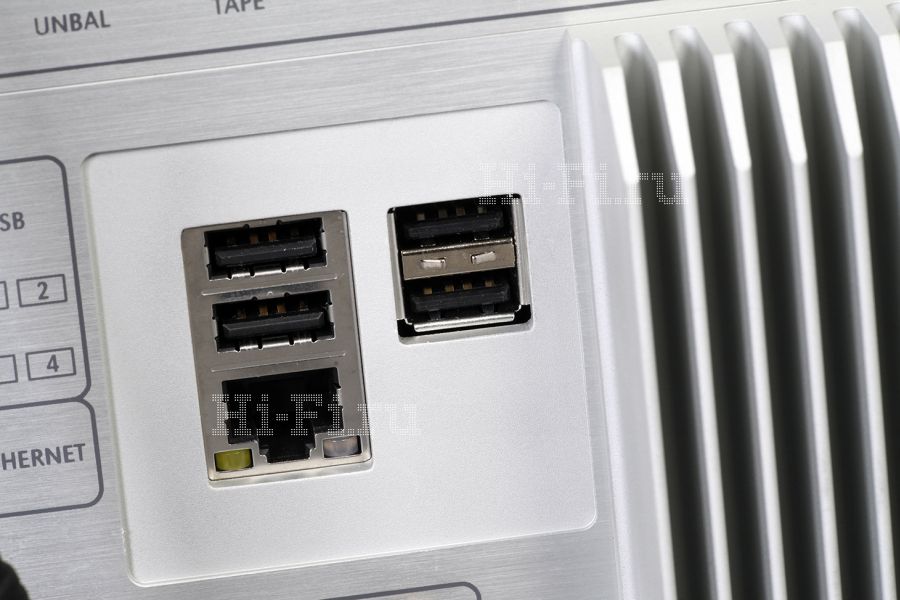

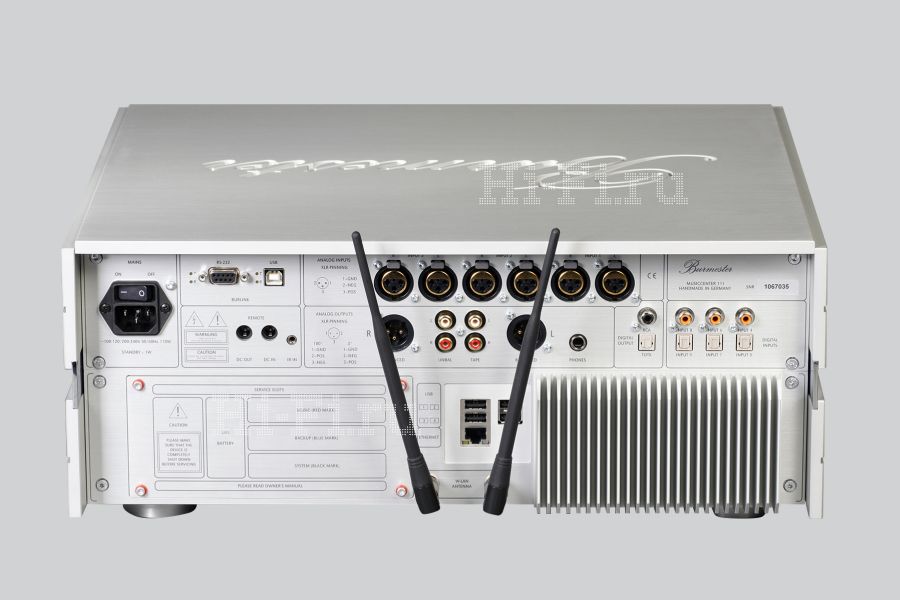

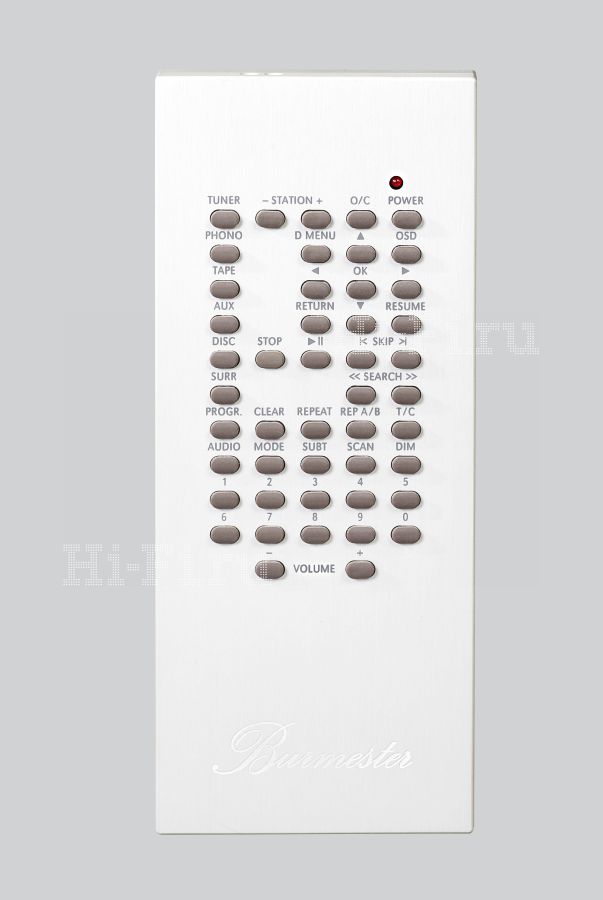

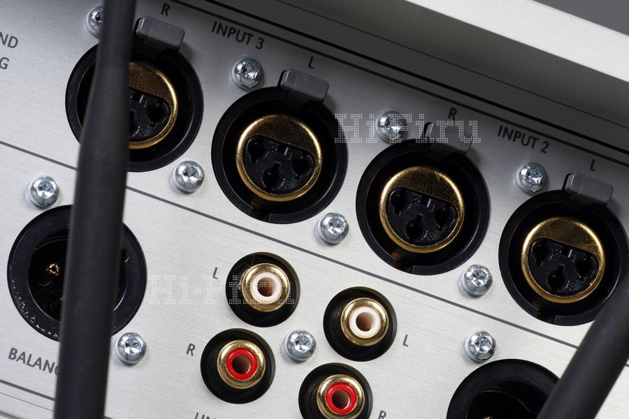

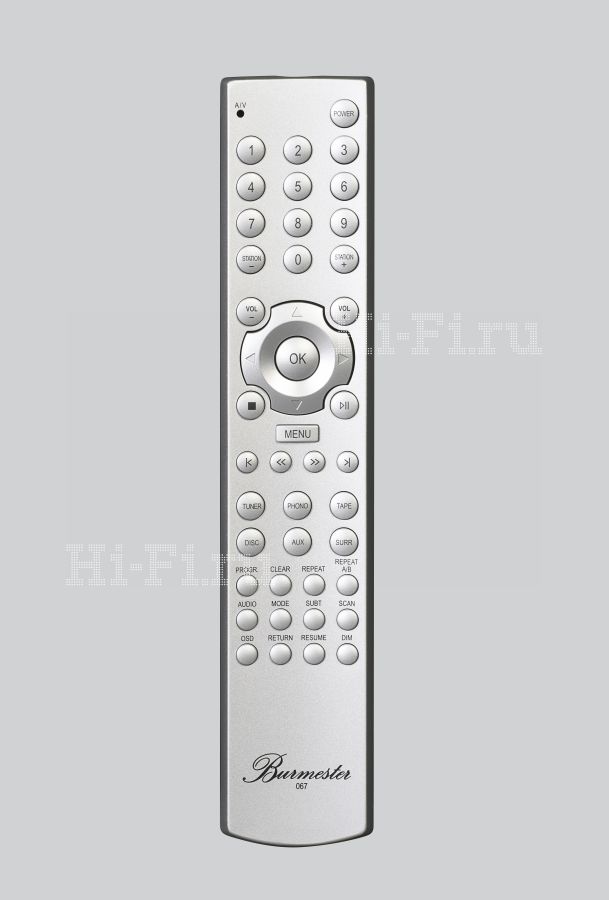

Судя по моим впечатлениям, CD-привод организован не то чтобы как совсем уж дополнительная опция, но уж точно как неосновная. По замыслу производителя, с его помощью можно один раз и навсегда сделать качественный рип всей своей фонотеки на встроенный твердотельный диск (с дублированием для безопасности его содержимого на втором таком же), а через веб-интерфейс устройства — сгруппировать записи по папкам, внести информацию об исполнителе и диске, составить плей-листы и пр. Правда, для создания фонотеки обязательно потребуется входящий в комплект iPad Mini. Поиск, выбор и сохранение каналов интернет-радио тоже осуществляются только с планшета, без него управление с лицевой панели самого аппарата, как и с комплектного пульта ДУ, весьма неполное — доступны лишь простейшие функции. Соединение с планшетом для управления производится по Wi-Fi, на задней стенке Burmester 111 Musiccenter есть два гнезда для антенн WLAN (входят в комплект, как и антенный удлинитель, позволяющий поставить дополнительно приобретенный приемник повыше или в стороне от самого устройства для обеспечения лучшего приема). Кроме того, на задней панели располагается обширный арсенал цифровых входов и выходов (однако балансные цифровые порты отсутствуют) и целых четыре порта USB. Последние опять-таки предназначены не для считывания файлов с внешних накопителей (жестких дисков или флешек), а только для бэкапа со встроенных твердотельных дисков или обновления прошивки — немного удивительно, но факт. Видимо, определение «сетевой» у плеера доминирует. Наконец, есть триггерные вход и выход и источник бесперебойного питания для встроенного бортового компьютера — свинцовый аккумулятор на 12 В емкостью 0,8 А·ч, который после отключения электричества поддержит аппарат в течение 2 минут для безопасного завершения работы.

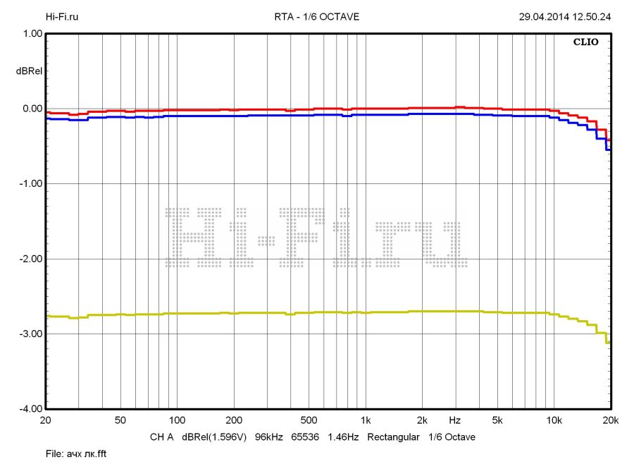

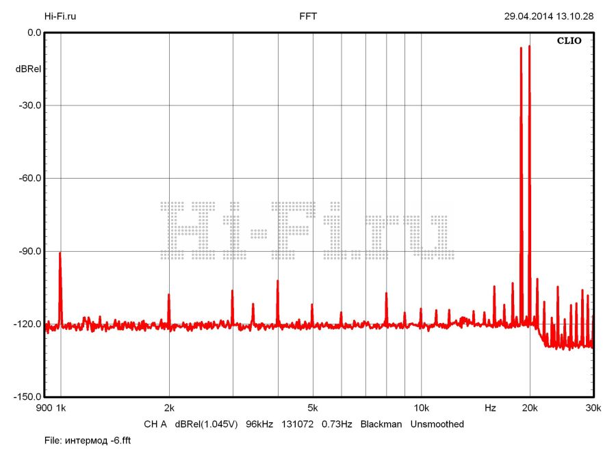

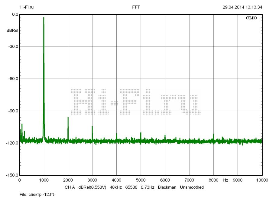

Нелинейность частотной характеристики в диапазоне звуковых частот у Burmester 111 Musiccenter определяется спадом в верхней октаве и составляет 0,42 дБ. Разбаланс каналов совсем незначительный, 0,08 дБ (рис.1). Выходное сопротивление на небалансном разъеме стабильно во всей полосе частот и составляет 250 Ом. Продукты нелинейных (рис. 2, 1 кГц, –12 dBFS) и интермодуляционных (рис. 3, 19 + 20 кГц, –6 dBFS) искажений отчетливо видны на приведенных графиках, но их амплитуды малы, и расчетные значения КНИ и КИИ не превышают соответственно 0,003% и 0,005%. Отношение сигнал/шум — не менее 103 дБ. Максимальный уровень выходного сигнала равен 2,3 В. Аппарат не инвертирует сигнал, меандр обрабатывается с минимальными следами переходных процессов.

Тип – музыкальный сервер со встроенным предварительным усилителем | Название – Burmester 111 Musiccenter | Аудиовходы – USB 2.0 тип А (4), USB 2.0 тип B, Ethernet (RJ-45), цифровые коаксиальные (3), цифровые оптические TosLink (3), стереопары XLR (3) | Аудиовыходы – цифровой коаксиальный, цифровой оптический TosLink, стереопара XLR, стереопара RCA (регулируемый), стереопара RCA (фиксированный), для наушников 6,3 мм | Энергопотребление (maximum / server / standby), Вт – 110 / 55 / 1 | Габариты, см – 48 x 13,4 x 31,1 | Масса, кг – около 28

Неравномерность АЧХ в диапазоне 20—20 000 Гц, дБ
0,42
Разбаланс каналов, не более, дБ
0,08

КНИ (1 кГц, –12 dBFS, 7,5 кОм), %
0,002
КИИ (19 + 20 кГц, –6 dBFS, 7,5 кОм), %
0,005
