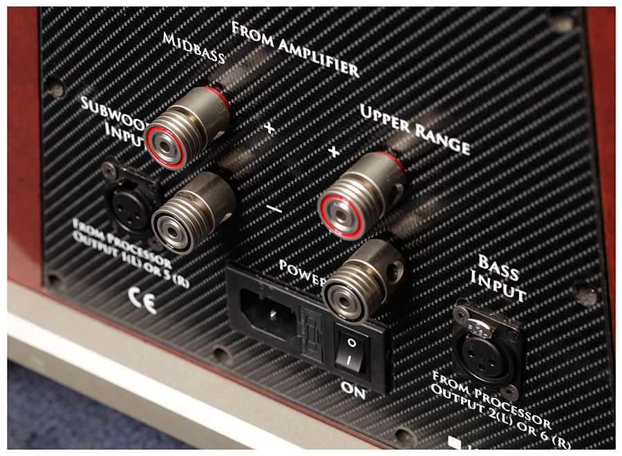

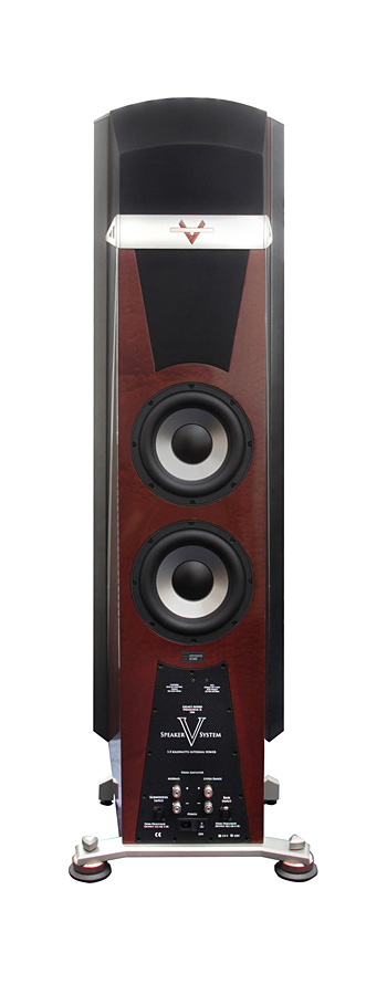

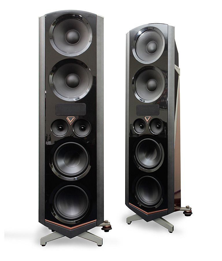

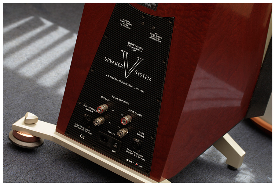

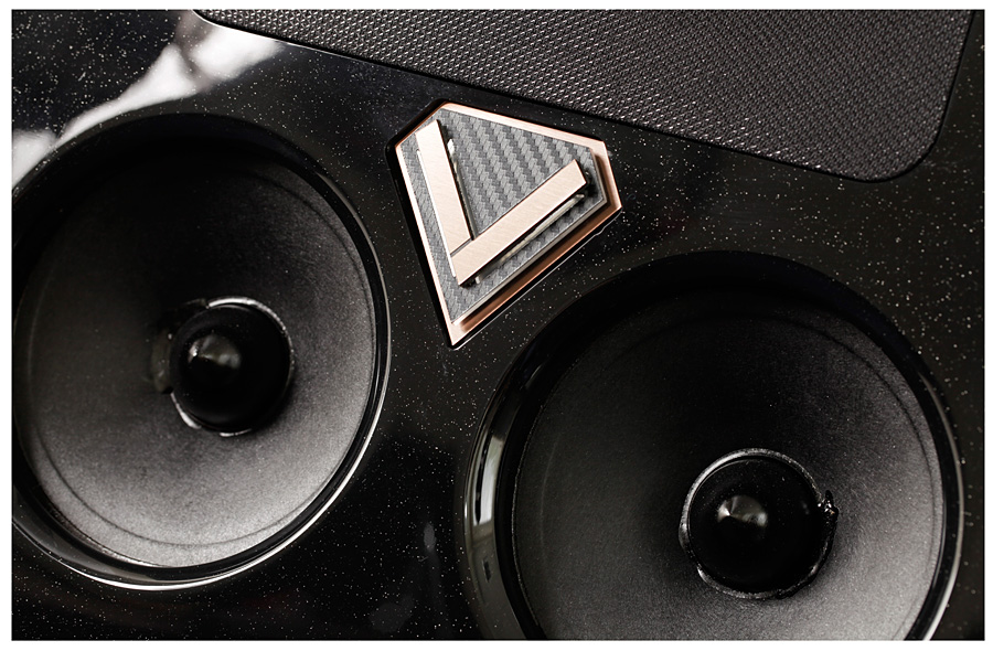

Второй по важности момент – акустическое оформление колонок. На высокие частоты здесь работает два 4" AMT-твитера. Среднечастотная секция оформлена по принципу «открытый ящик» и оснащена двумя 6" и двумя 14" (!) драйверами (в дипольной конфигурации) из углеродно-бумажного композита. На бас работают два динамика – один алюминиевый 12" в закрытом корпусе и еще один такой же 12", нагруженный на три 10" пассивных радиатора. Магниты всех драйверов неодимовые. Басовая секция усилена встроенной системой D-класса (IcePower) суммарной мощностью 3 000 (1 000 + 500 на каждую АС) Вт, для усиления остальных полос понадобится еще два стереофонических или четыре монофонических усилителя (коммутируемых на Wavelet-процессор) мощностью от 30 Вт. Амплитудно-частотная характеристика V заявлена от 16 до 30 000 Гц, рост колонок 1,85м, масса каждой – 103 кг. Частоты раздела кроссовера – 80, 400 и 3 000 Гц. Сопротивление – 4 Ома, чувствительность - 98 дБ.

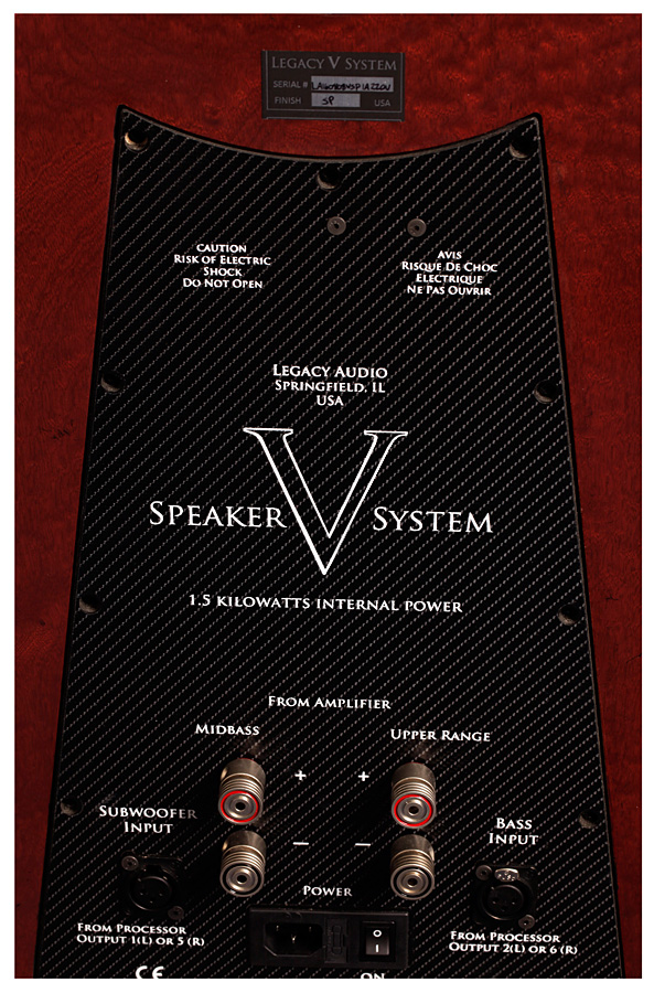

Тип – четырехполосная акустическая система с внешним цифровым кроссовером | Название – Legacy Audio V | Частотная характеристика, Гц – 16 – 30 000 Гц (по уровню ±2 дБ) | Сопротивление, Ом – 4 | Чувствительность, дБ – 98 | Частоты раздела кроссовера, Гц – 80, 400 и 3 000 | ВЧ-динамики – 4" | СЧ-динамики – 2 x 6", 2 x 14" | НЧ-динамики – 2 х 12" | Пассивные радиаторы НЧ - 3 x 10" | Габариты, см (одной колонки) – 185 x 40,6 x 44,5 | Вес, кг (одной колонки) – 103
