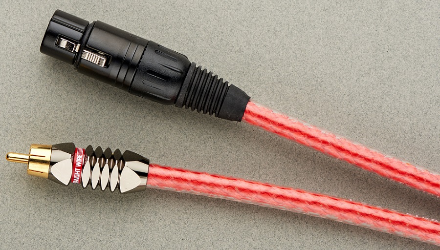

Продукция кабельной компании Straight Wire
На мероприятии Стивен Хилл заверил собравшихся в конференц-зале офиса дистрибьюторской фирмы Elite AV гостей, что для хороших кабелей существует немало сфер применения, которые сохранят актуальность еще много лет. На передний план сейчас выходят интерконнекты HDMI и USB, модели для наушников, длинные акустические кабели для домашних кинотеатров Dolby Atmos, соединители различного назначения для мультирумных инсталляционных проектов. За последнее время у кабельной промышленности появилось немало инновационных материалов, позаимствованных, в частности, из аэрокосмической и медицинской отраслей. При этом основные материалы — металлы и диэлектрики — остаются прежними, хотя технологии их обработки усложняются. Например, для навивки лент диэлектрика теперь используются точнейшие машины с компьютерным управлением. Это обусловлено тем, что диэлектрик должен обладать строго определенными параметрами эластичности, его нельзя натянуть слабо либо перетянуть. Свойства ленты сильно зависят от температуры диэлектрика. Кроме того, важно осуществлять мониторинг в режиме реального времени погонной емкости кабеля в процессе экструзии. Вода для современных экструзионных машин нуждается в тонкой очистке с контролем pH.
В кабельном производстве мало задействовать лучшие материалы и совершенное оборудование, для получения качественной продукции важно четко соблюдать технологические регламенты и контролировать в реальном времени параметры изделий. Нужно следить за состоянием воды, температурой, влажностью и даже предварительно прогревать проводники для сглаживания температурного скачка в процессе экструзии. Если на проводник комнатной температуры намотать разогретую до сотен градусов ленту из диэлектрика, произойдет тепловой шок, от которого поверхность металла пострадает. У Straight Wire в некоторых случаях на металлический проводник сначала наматывается холодный диэлектрик — и только потом горячий. Материалом диэлектрика служат полиэтилен, полипропилен, модифицированный тефлон и другие полимеры. При проектировании и производстве кабелей стоит учитывать, что в процессе эксплуатации их могут перегибать. Нагрузка при этом ляжет не только на слои диэлектрика: геометрия пучка токопроводящих жил тоже может от нее пострадать. Для жесткой фиксации всей конструкции и предотвращения подобных неприятностей как раз и служат различные ноу-хау по намотке диэлектрика. В большинстве своем соединители высокого класса имеют конструкцию с множеством жил и проводников, а с помощью оптимизации их взаимного расположения удается повысить помехоустойчивость этих изделий.

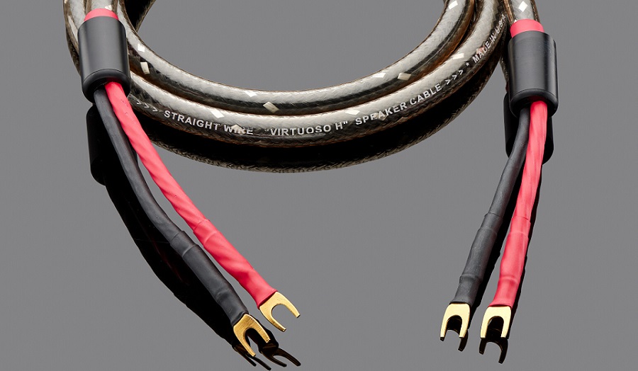

Стивен Хилл сообщил гостям о появлении в арсенале бренда воздушного диэлектрика Air Core Helix. Медный проводник со спирально намотанной на него изолирующей нитью помещается в полую трубку, в результате чего большая часть поверхности металла контактирует лишь с воздухом. Вторая анонсированная гуру технология носит название Compressed Conductor Technology. Она используется не первый год, но теперь компании удалось улучшить обжатие пучка проводников на 7%, что помогает упрочнить конструкцию интерконнекта и решить проблемы, связанные с провоцирующими диодный эффект перескоками тока с жилы на жилу. В свои изделия фирма внедряет новый диэлектрик Perfluoralkoxy — перфторированный сополимер, аналогичный по свойствам тефлону, но более гибкий и пластичный. Кстати, могучий американский концерн DuPont, изобретатель когда-то революционного материала, в рекламных проспектах еще 80-х годов прошлого века приводил продукцию Straight Wire в качестве примера применения тефлона.
Если же говорить о материалах проводников, то в компании отдают предпочтение классической меди, не гонясь при этом за количеством девяток после запятой в показателе ее чистоты. Скептически Стивен Хилл относится и к утверждениям о том, что при непрерывной вытяжке монокристаллической меди из расплава по методу японского профессора Оно длина кристаллов может достигать сотен метров. Заготовки для проводников с такими длинными кристаллами многократно проходят через фильеры, от чего нарушается их кристаллическая структура. Отличное качество звучания кабелей, изготовленных с применением таких проводников, объясняется скорее тем, что обычно они принадлежат к верхним линейкам различных изготовителей, где все элементы конструкции сделаны на высшем уровне. Более важным для конечного результата в Straight Wire считают обработку поверхности жил таким образом, чтобы на ней не оставалось повреждений, которые со временем спровоцируют коррозию металла даже при наличии покрытия из диэлектрика.
Рассуждая о беспроводных технологиях передачи аудиосигнала, Стивен Хилл пошутил, что они отлично работают всегда, кроме тех случаев, когда действительно нужны. И привел пример своего участия в одной из конференций, на которой организаторы долгое время безуспешно пытались скоммутировать «по воздуху» и продемонстрировать гостям музыкальную аппаратуру. Оказалось, что в соседнем помещении проходит другое мероприятие, где для обеспечения аудитории сетью Wi-Fi были задействованы мощные роутеры. Ситуацию спасли принесенные на презентацию кабели. Если же говорить серьезно, то существующие технологии не позволяют уверенно транслировать через беспроводное соединение треки высокого разрешения в «зашумленной» обстановке. Такая коммутация оправдана в не допускающем вмешательства домашнем интерьере, если же инсталляционным проектом предусмотрено проведение строительных работ, лучше положиться на старые добрые кабели.

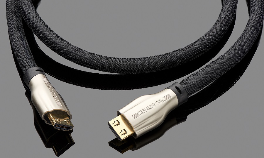

Как было сказано выше, одними из самых востребованных на рынке сейчас являются соединители HDMI. Трудностей в обращении с ними обычно не возникает, когда интерконнекты имеют длину не более 8 метров. Для передачи картинки 4K на солидное расстояние у Straight Wire есть кабели, у которых в один из терминалов встроена особая микросхема коррекции импеданса. Однако, проектируя домашний кинотеатр, специалистам стоит принимать во внимание, что далеко не все компоненты выдают предусмотренный спецификациями формата сигнал с параметрами 50 мА / 1 В. Проблема ослабленного выходного потока HDMI не затрагивает проигрыватели Blu-ray именитых брендов, но она характерна для медиаплееров и приставок IPTV малоизвестных изготовителей. Стивен Хилл дает инсталляторам простой совет, как не попасть в ситуацию, когда кабели заложены в стены, проект почти готов, а оборудование отказывается функционировать из-за проблем с коммутацией. Перед выполнением работ имеет смысл заранее протестировать мультимедийный комплекс, при этом испытуемый интерконнект HDMI длиной 12-14 метров вполне может быть свернут в бухту.
Популярность качественных кабелей USB обусловлена широким применением компьютерного оборудования в стереосистемах, где недорогие «шнурки» no name могут испортить звук. При передаче данных через интерфейс USB 2.0 большинство шумов генерируется источником сигнала — персоналкой либо мобильным устройством. В соответствующих кабелях используются четыре проводника, по двум из которых транслируется информация, а два других отвечают за электропитание. Для борьбы с помехами в таких изделиях нужны специальные фильтры. Выпустив оснащенные фильтрами модели, в Straight Wire столкнулись с другой проблемой. Оказалось, что многие производители «железа» уже встраивают в интерфейс свои фильтры, которые обычно ставятся со стороны источника в цепи питания, но порой задействуются и при передаче данных. Применение же при коммутации аппаратуры сразу двух технологий фильтрации может привести к потере сигнала. Для подобных ситуаций у бренда появились особые кабели USBF с фильтрацией шумов только по питанию, где в качестве проводников использованы обжатые пучки посеребренных жил.
Завершая выступление, Стивен Хилл дал дилерам рекомендации по выбору кабелей Straight Wire для коммутации электронных компонентов и акустических систем из ассортимента Elite AV.
