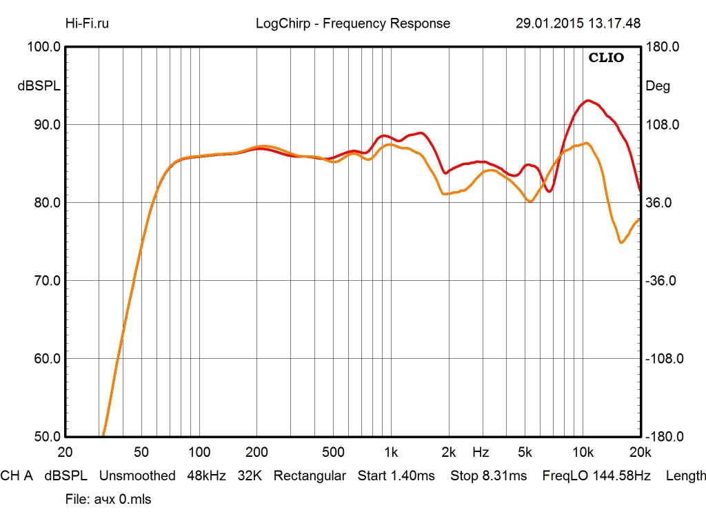

Усилители мощности центрального блока стереофонического музыкального центра Pioneer X-HM82 отдает на нагрузку сопротивлением 8 Ом до 37 Вт неискаженной мощности (рис. 1), что более чем достаточно для комплектных акустических систем. Результирующая АЧХ, полученная на центральной оси излучения на расстоянии 1 метр, показана на рис. 2. Отметим низкое значение граничной частоты в басовой области (51 Гц по спаду -10 дБ) и малую неравномерность характеристики в среднечастотном диапазоне (+\- 1,3 дБ). Нелинейные искажения проявляются незначительно при малых и средних громкостях (рис. 3 для 88 дБ). Среднее значение этого коэффициента при показанном уровне сигнала составляет 0,66 %.

Неравномерность в полосе 160—1200 Гц, ±, дБ
1,3
Неравномерность в полосе 1200—10 000 Гц, ±, дБ
2,3
Средний КНИ в полосе 100 Гц — 10 кГц (88 дБ / 1 м), %
0,66
Значение КНИ на 1 кГц, %
0,35
Среднее входное сопротивление, Ом
10,4
Нижняя граничная частота ( –10 дБ), Гц
51
