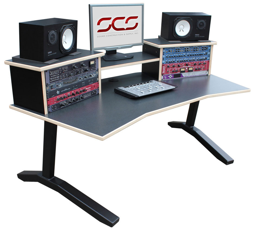

Один из вариантов "студийного" стола

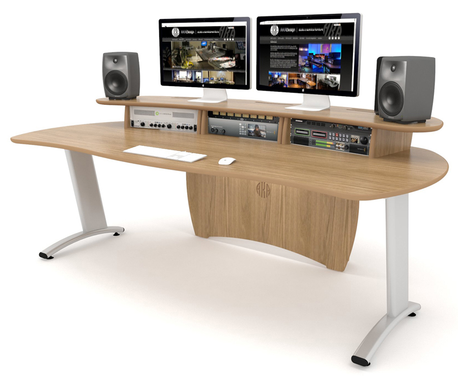

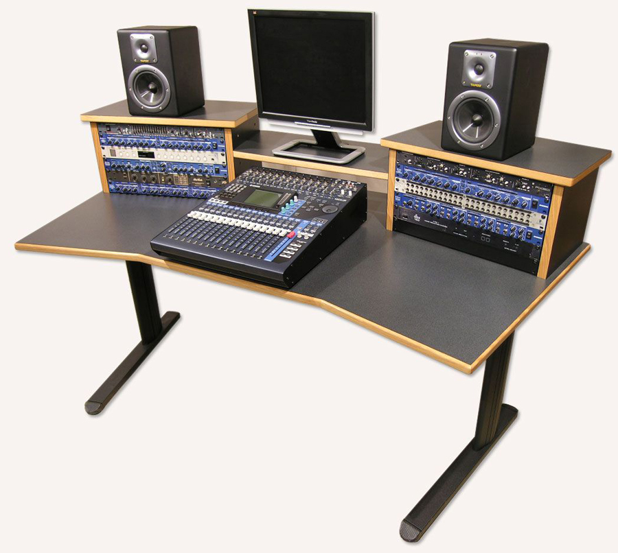

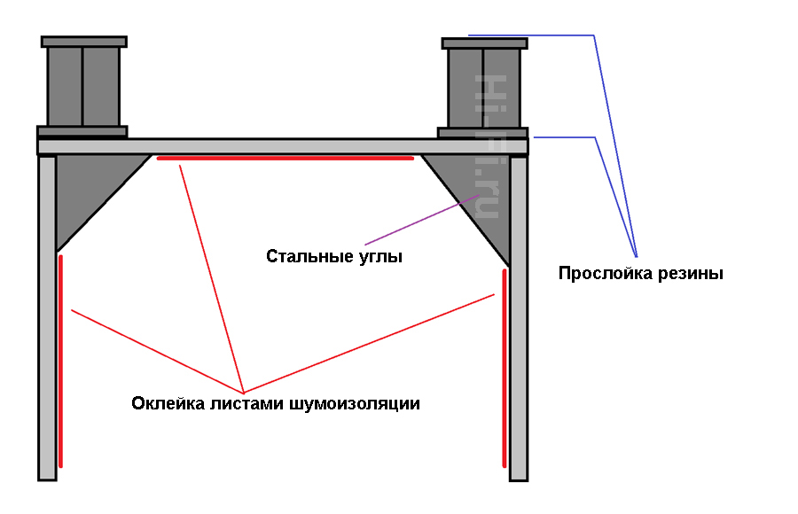

Из купленной столешницы необходимо соорудить П-образную конструкцию полной высотой 75 см (таков стандарт для письменных столов). Следует помнить, что чем меньшая по площади поверхность столешницы окажется непосредственно под АС, тем лучше. Если учесть, что оптимальное удаление головы слушателя от спикеров ближнего поля составляет около метра, то колонки должны отстоять друг от друга на расстоянии примерно 90 см (по осям). Таким образом, оптимальная ширина столешницы — 80-100 см. Еще 145 см полотна уйдет на боковые опоры. В итоге одной кухонной столешницы длиной 2,5м для изготовления стола хватит вполне. Для придания всей конструкции жесткости можно использовать заднюю поперечину из ДСП или MDF, но лучше воспользоваться более подходящими для такого случая стальными фиксаторами внутреннего угла или стальными же уголками с ребром жесткости. В обоих случаях это должны быть элементы с плечом не менее 250 мм.

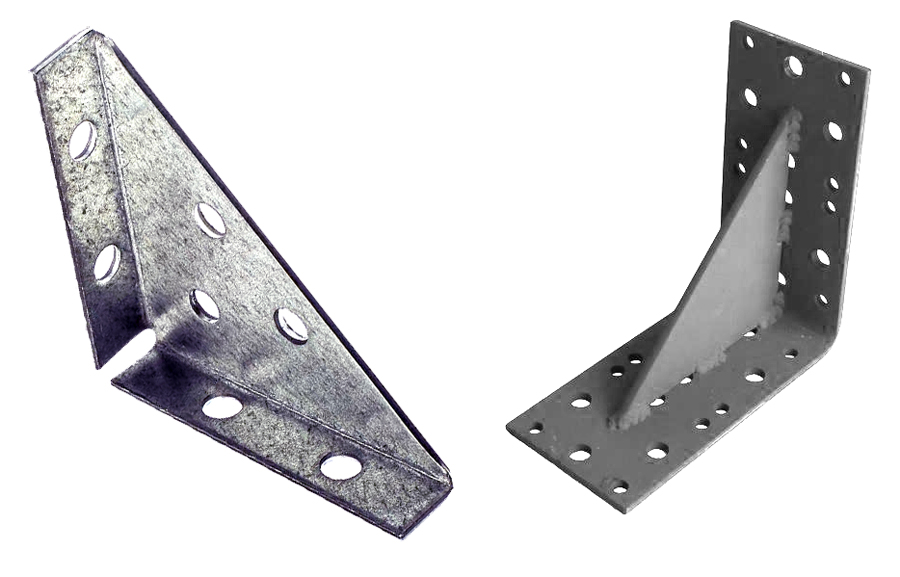

Уголки для придания жесткости столу из древесной плиты. Более предпочтительный вариант (с точки зрения акустических свойств), нежели сплошная поперечина из ДСП
Крепление железа к столу необходимо производить подходящими саморезами максимально большого диаметра, предварительно просверлив отверстия сверлом на 1,5-2мм тоньше самореза.

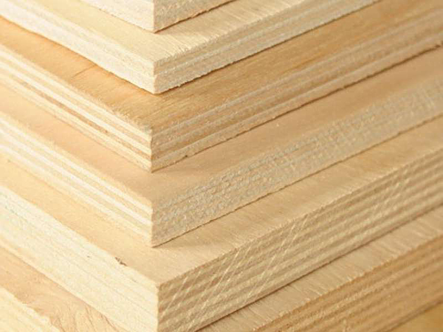

Теперь перейдем к подставкам под колонки. Их можно сделать из множества материалов, главное чтобы они были массивными и устойчивыми. Это может быть MDF или многослойная фанера толщиной 20 - 25 мм. Добиться такой толщины можно путем склейки двух листов фанеры 10 - 12 мм с помощью клея ПВА или аналогичного. По мнению автора, фанера предпочтительнее с эстетической точки зрения, ведь после раскройки не нужно заделывать торцы, достаточно пройтись наждачкой по заусенцам и покрыть изделие лаком или морилкой.
Березовая фанера - отличный материал!
С акустической точки зрения толстая березовая фанера тоже очень хороша. Необходимо изготовить контактную площадку и постаменты с учетом размера колонок. Если акустика еще не приобретена, то универсальным размером может считаться 200 х 200 мм. Колонны подставочек можно сделать из того же материала, в виде клина, расположенного острием к слушателю, либо приобрести готовые мебельные ножки – короткие, но массивные и максимально устойчивые. В этом случае подставочки под АС будут напоминать мини-табуретки. Оптимальная высота конструкции – 150 - 200 мм, в зависимости от роста пользователя и высоты самих колонок.
Ну и последние штрихи, уменьшающие влияние мебели на звук. Во-первых, сам стол и подставочки для АС на столешницу имеет смысл устанавливать через резиновые прокладки толщиной 1 - 2 мм. На опорную поверхность подставочек, на которую будут устанавливаться колонки, не помешает наклеить лист резины, синтетического фетра или похожего материала – виброизолярующего, при этом сравнительно цепкого. На саму столешницу лучше уложить накладку, которую часто предлагают для офисных столов. Она может быть с кожаной отделкой или просто резиновой. Наконец, внутреннюю полость арки стола надлежит оклеить акустическим поролоном типа «пирамида» с профилем 40-50 мм, хотя более эстетичным и практичным решением является самоклеющийся лист автомобильной шумоизоляции – пористый полиуретан или синтетический материал, напоминающий скомканные фрагменты войлока.

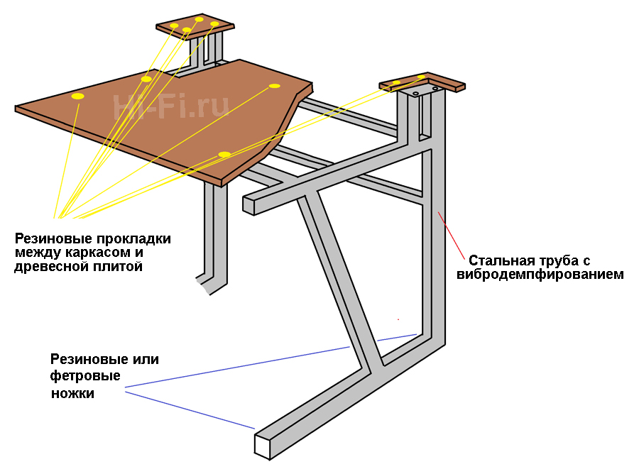

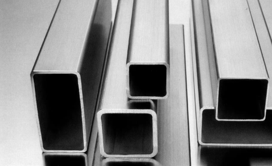

Конструкция такого стола будет комбинированной. В основе — стальной каркас желаемого дизайна, сваренный из труб квадратного (50х50 мм) или прямоугольного (40х80 мм) сечения с толщиной стенки около 2 мм, изнутри обильно обмазанных силиконовым герметиком или обрызганных из баллончика «антигравием», т.е. каучуковой мастикой для защиты днища автомобилей.
Стальная труба для создания каркаса
Подобная обработка лишит трубы звонкости, то есть сделает их акустически инертными. Есть еще один вариант – заполнить полость трубы монтажной пеной, но в случае передозировки она будет еще несколько дней вылезать из щелей, поскольку постоянно расширяется в процессе отвердевания. Зато ее удобнее всего подавать в трубу. Наконец, допускается заполнение полостей труб просушенным мелким песком, однако после этого и без того массивный стол станет почти неподъемным. Для звука это хорошо, но случись перестановка мебели или переезд – намучаетесь. Наружную часть каркаса можно окрасить в нужный цвет.
Схема крепления панелей к каркасу

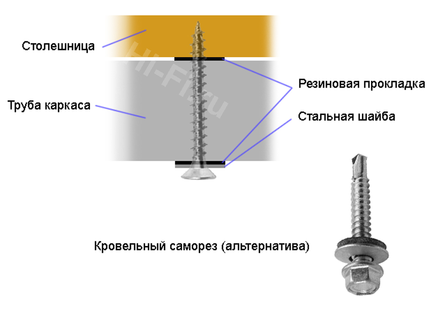

На каркас устанавливается столешница, изготовленная из массивной кухонной ДСП 30-40 мм толщиной или многослойной березовой фанеры 20-25 мм. Крепление столешницы к каркасу желательно сделать через резиновые прокладки (например, сантехнические). Можно использовать готовые кровельные саморезы, но их головки будут довольно сильно выступать. Впрочем, их использование все равно не освобождает от покупки резиновых прокладок.
Так обеспечивается виброизоляция панелей от каркаса
Преимущество стального каркаса в том, что подставочки для колонок можно «вырастить» прямо на нем, они станут продолжением конструкции. На конец труб можно наварить стальное основание из листа 2-3 мм или сделать «ушки» для крепления опорной поверхности из фанеры или MDF для размещения колонок.
Все остальные рекомендации по доводке конструкции до нужной акустической кондиции (за исключением оклейки внутреннего объема «короба» стола в связи с его отсутствием), приведенные в последнем абзаце предыдущего раздела, актуальны и в данном случае.
