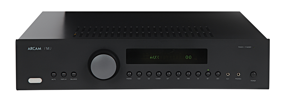

Внешность Arcam FMJ A39 выдержана в характерном для фирмы минималистском дизайне, который отражает также и подход к звуку. Усилитель как бы говорит своим внешним обликом: стою тут скромно и не отвлекаю на себя внимание.

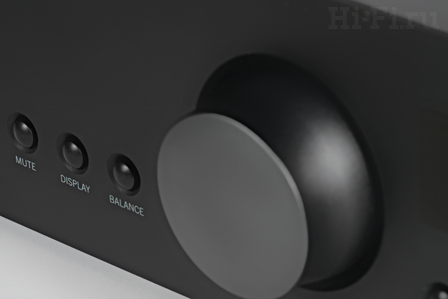

Итак, немного разобравшись с буквами, перейдем к описанию самого аппарата. Внешность Arcam FMJ A39 выдержана в характерном для фирмы минималистском дизайне, который отражает также и подход к звуку. Усилитель как бы говорит своим внешним обликом: стою тут скромно и не отвлекаю на себя внимание. Мне известен еще ряд разработчиков, исповедующих ту же концепцию — что корпус несет чисто функциональную нагрузку, а все остальное — от лукавого, да и сама аппаратура — это строго функциональная вещь, а не элемент интерьера. В студийной технике преимущественно придерживаются именно такого подхода, хотя в бытовом сегменте потребителю иногда хочется чего-то покрасивее.
Тут есть еще момент, прямо связанный с бюджетом, что отпускается разработчикам на аппарат. Серия FMJ является у Arcam топовой, но в ценовом смысле все равно далека, скажем, от Burmester или Gryphon. И в подобных случаях ваш автор безусловно предпочитает интересное содержимое или конструкторскую идею цельноалюминиевому корпусу и массивной передней панели. Тем не менее, чтобы не складывалось впечатление о слишком скромной реализации, подчеркну, что сделано все очень аккуратно и тщательно, ручка громкости эргономичная, приятная и на ощупь, и при прокручивании. Arcam А39 оснащен информационным экраном со спокойной зеленой подсветкой и крупными символами, четко читаемыми с четырех метров. Корпус изготовлен добротно и оставляет положительное впечатление. Если хороший стиль в Hi-Fi — это полное соответствие заявленным параметрам и не накладывающая ограничений на функциональность реализация, то перед нами именно тот случай. Пульт ДУ универсальный, довольно большой, но удобный.

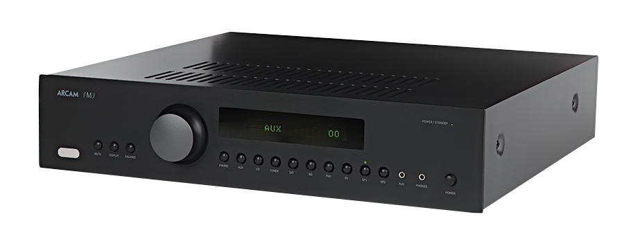

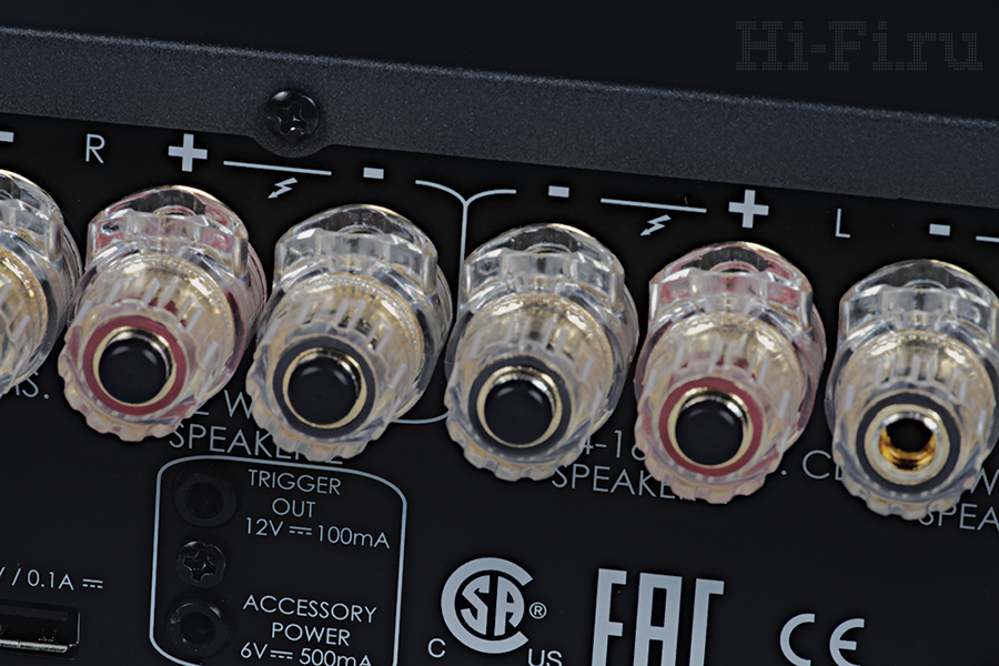

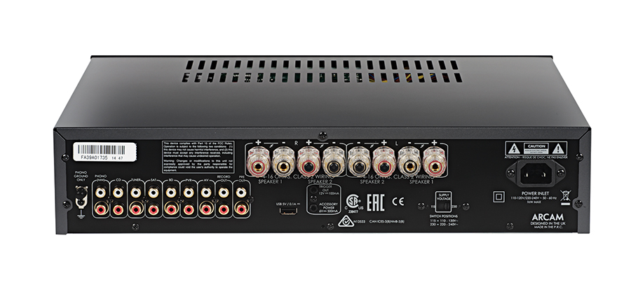

Усилитель развивает стандартную по современным понятиям мощность 120 / 240 Вт на канал на 8 / 4 Ом. По заявлению производителя, до первых 20 Вт он работает в классе А, подключенный к низковольтной шине питания. Шасси сделано с демпфированием, гасящим внешние механические вибрации. Оснащение по входам и выходам чуть богаче обычного для аналогичных аппаратов: Arcam А39 имеет семь линейных входов, в том числе один на 3,5-мм стереоджеке на передней панели для быстрого подключения портативных источников, а также вход Phono для MM-звукоснимателя. Еще на передней панели есть ряд кнопок для выбора входа и гнездо для наушников, а с тыла — полезные выходы: сигнала c предварительного усилителя и выход на запись. Привлекающий внимание порт USB не предназначен для приема музыкального контента, а служит исключительно для питания подсоединяемых портативных устройств (например, Bluetooth-приемника Arcam miniBlink), как и расположенный рядом 3,5-мм разъем, предназначенный для питания компактных устройств Arcam rSeries. Из интересного и не распространенного в данном ценовом сегменте — четыре пары винтовых акустических клемм для бивайринга, подписанных «Speaker 1» и «2». При однопроводном подключении четверка задействованных клемм выбирается кнопкой на передней панели.

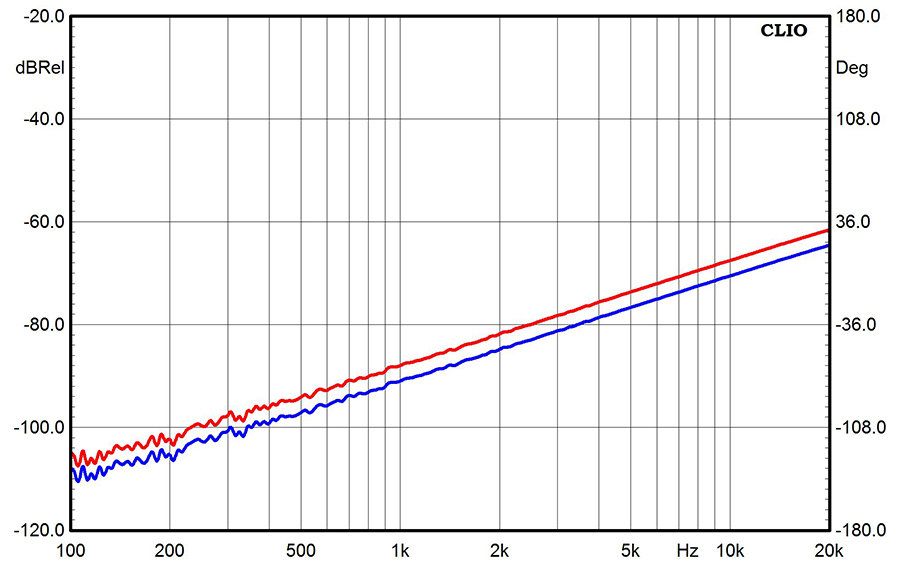

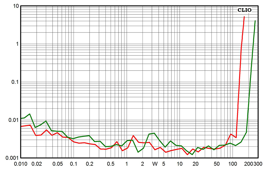

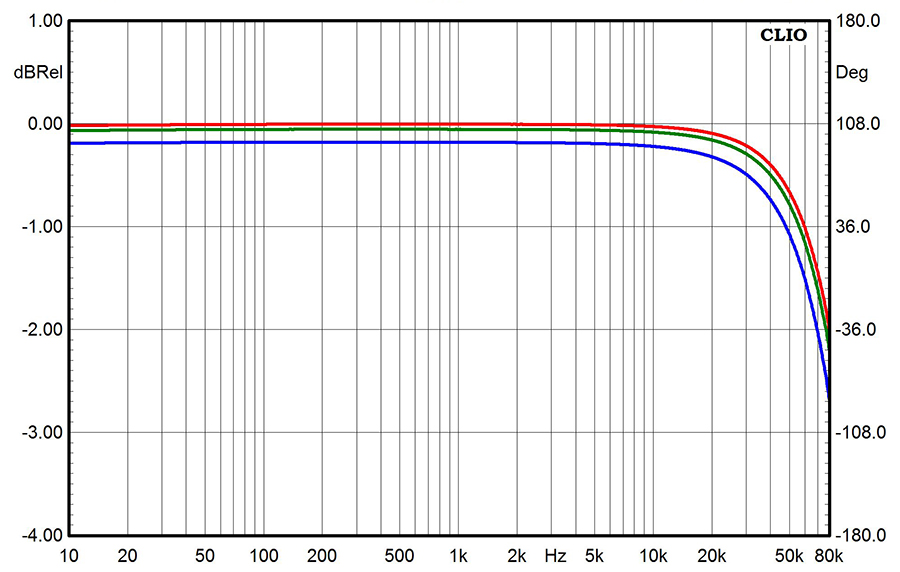

АЧХ усилителя Arcam FMJ A39 отличается высокой стабильностью в широком диапазоне частот (рис. 1). Заметного спада следует ожидать на частотах не менее 100 кГц (рис. 1). Неравномерность характеристики в интервале 20 Гц — 20 кГц составляет всего 0,09 дБ. Взаимовлияние между каналами проявляется незначительно, и, несмотря на рост проникающего сигнала, начинающийся уже на средних частотах, условная планка в –60 дБ преодолевается лишь в надтональной области (рис. 2). Максимальная величина неискаженной мощности на одном активном канале составила 145 Вт на 8-омную нагрузку. При подключении балласта сопротивлением 4 Ом усилитель отдает 240 Вт (рис. 3). Уровень нелинейных искажений остается стабильным на всех частотах слышимого диапазона при заданной нагрузке. Фактор демпфирования высокий — 220 ед. Отношение сигнал/шум составляет не менее 105 дБА.

Макс. мощность (0,7% КНИ, 1 кГц) на 8 / 4 Ом, Вт
145 / 240
Макс. мощность (0,7% КНИ, 8 Ом) на 1 кГц / 80 Гц / 10 кГц, Вт
145 / 145 / 145
КНИ на 0,5 Рмакс на 1 кГц / 80 Гц / 10 кГц, %
0,002 / 0,002 / 0,006

Неравномерность АЧХ в полосе 20 Гц — 20 кГц, дБ
0,09
Спад на частоте 80 кГц, дБ
1,9
