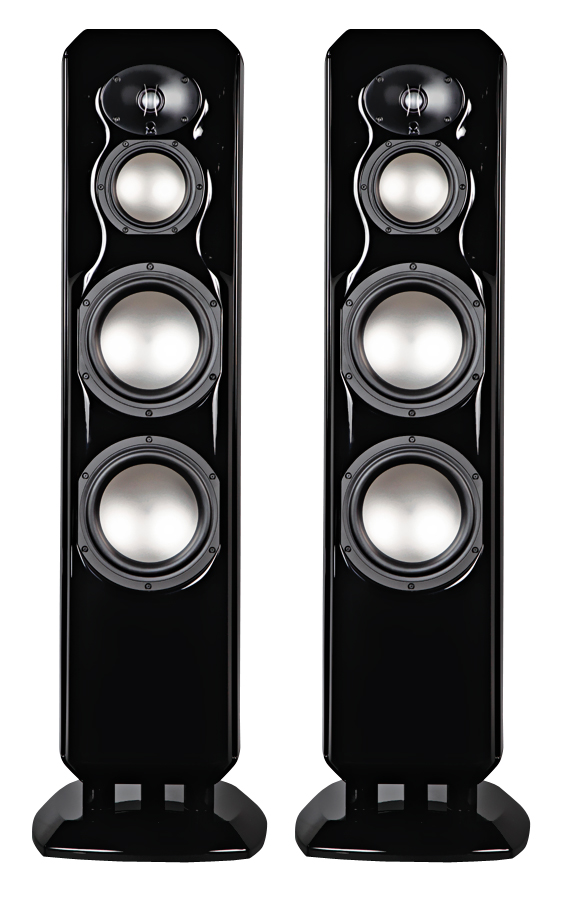

Нам досталась пара в черной лаковой отделке, но существует также и более традиционный декор, натуральным шпоном красного дерева. Дизайн колонок совершенно функционален и практически лишен эстетических порывов, зато красноречиво раскрывает строгую приверженность создателей научным принципам.

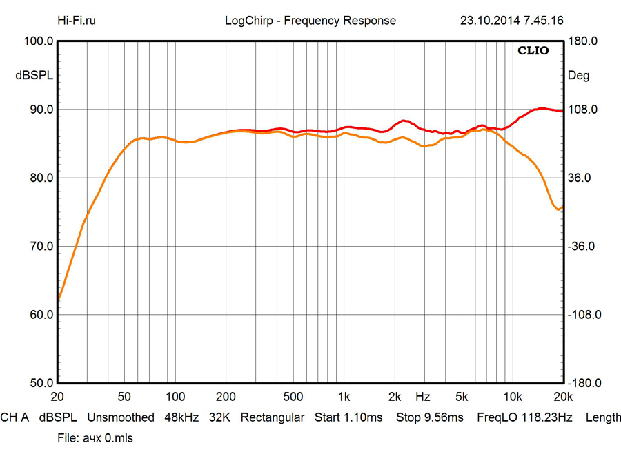

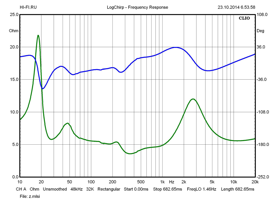

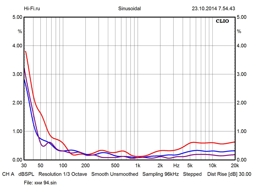

Импеданс акустической системы Revel Ultima Studio 2 стабилен в слышимой полосе частот (рис. 1). Среднее значение модуля сопротивления составляет 7,1 Ом, минимум не опускается ниже 3,5 Ом. Такой результат вкупе с малым отклонением электрической фазы позволяет предполагать, что сложностей при подборе усилителя не будет. Превосходна амплитудно-частотная характеристика (рис. 2): неравномерность не выходит из коридора 1,5 дБ во всем рабочем диапазоне, а на средних частотах величина этого показателя равна 0,4 дБ. АС привносит крайне малое количество гармоник в исходный сигнал. Особенно стоит отметить незначительный прирост коэффициента нелинейных искажений в сложной низкочастотной области с увеличением уровня звукового давления (рис. 3). Среднее значение КНИ для диапазона частот 100—10 000 Гц при 88 дБ составляет 0,21%.

Неравномерность в полосе 160—1200 Гц, ±, дБ
0,4
Неравномерность в полосе 1200—10 000 Гц, ±, дБ
0,7
Средний КНИ в полосе 100 Гц — 10 кГц (88 дБ / 1 м), %
0,21
Значение КНИ на 1 кГц, %
0,08
Максимальное входное сопротивление, Ом (частота, Гц)
21,8 (18)
Минимальное входное сопротивление, Ом (частота, Гц)
3,5 (350)
Среднее входное сопротивление, Ом
7,1
Нижняя граничная частота (–3 / –6 / –10 дБ), Гц
49 / 40 / 33
