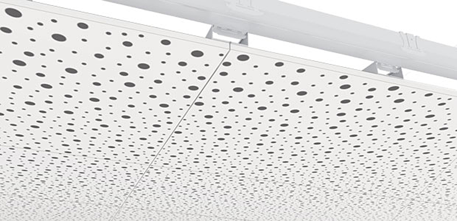

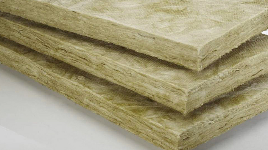

Как уже упоминалось выше, серьезно улучшить точность звучания баса можно лишь объемными в прямом смысле средствами. Но если стеллажей с книгами и больших пуфов в вашем распоряжении нет, либо они справляются не в полной мере, пора посмотреть вверх – на потолок. Ведь это многочисленные квадратные метры, которые сейчас являются огромным акустическим зеркалом, а могут стать отличным инструментом коррекции акустики помещения. Стратегия трансформации потолка в звуковую ловушку зависит от его высоты и желаемого внешнего вида. В помещениях с типовой высотой 2,8 м логичнее всего смонтировать подвесной потолок из гипсокартона «КНАУФ-Акустика С3» (с рассеянной перфорацией 8/15/20 КР) на стандартном каркасе.Однако чтобы материал «заработал» на частотах ниже 200 Гц, его нужно отдалить от перекрытия минимум на 200 мм и заполнить всю полость плитами из минеральной ваты, например «Шуманет-БМ» (получится четыре слоя плит толщиной 50 мм).
Такая конструкция обеспечит ровное звукопоглощение в диапазоне 250-500 Гц (с коэффициентом 0,7), а полный ее рабочий диапазон составит от 100 до 2000 Гц с коэффициентом звукопоглощения 0,3-0,4 на краях диапазона. Ориентировочная стоимость материалов – около 2000 рублей за квадратный метр, или примерно 38 000 рублей за весь подвесной потолок нашей условной комнаты 19 кв.м. Цена услуг по монтажу может варьироваться в широких пределах, однако намекнем, что по сложности сборки этот подвесной потолок не отличается от типовых офисных аналогов. При наличии желания и некоторого опыта можно выполнить работы самостоятельно, все инструкции есть на сайте производителя. Если же высота перекрытия позволяет – делайте отступ 300-350 мм, в этом случае влияние на бас будет еще более позитивным, причем стоимость материалов принципиально не изменится: потолочный «бутерброд» нужно сдвинуть вниз целиком, образовавшейся воздушный зазор между плитами минеральной ваты и перекрытием заполнять не нужно.

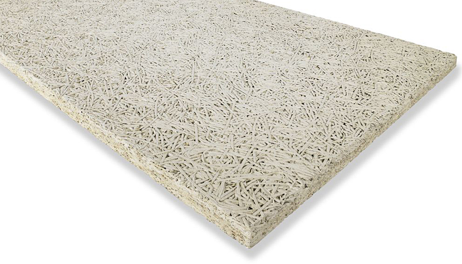

Любителям высокого дизайна и природных материалов можем посоветовать заменить перфорированный гипсокартон «КНАУФ-Акустика С3» на окрашиваемые панели «Heradesign macro» из древесного волокна толщиной 2 мм.
По своим акустическим свойствам они даже чуть лучше, и уж точно намного «богаче» смотрятся в интерьере, однако стоимость квадратного метра подвесного потолка на их основе возрастет примерно вдвое – до 4 тысяч рублей, причем, напомним, это цена только лишь материалов.

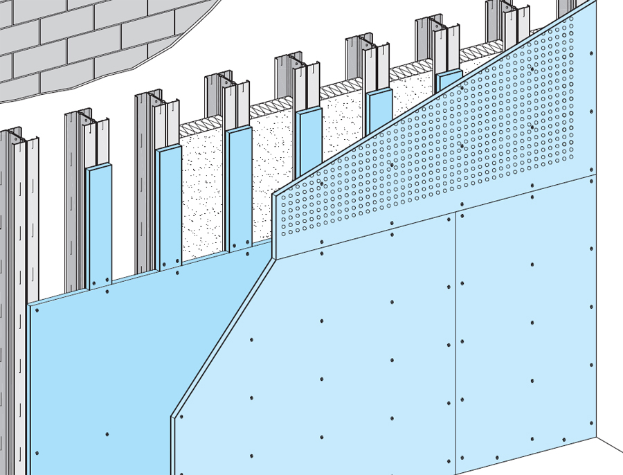

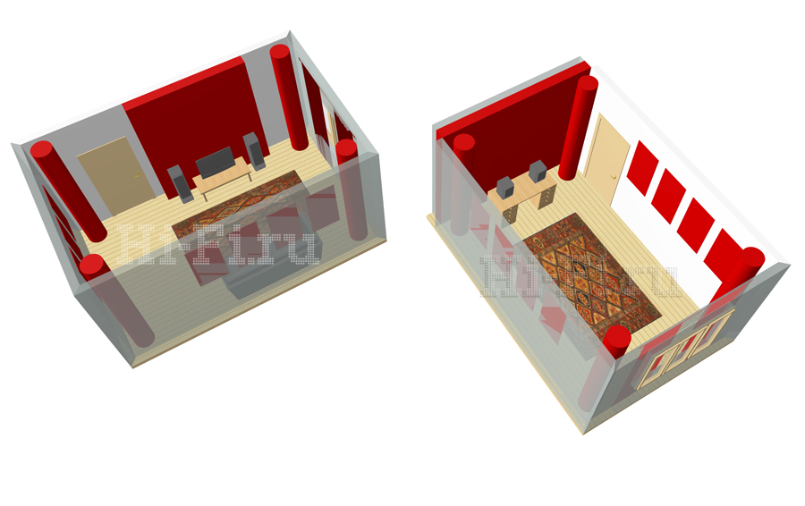

Вам хочется реализовать весь потенциал аудиосистемы? Это возможно, хотя комната все меньше будет походить на функциональное помещение. Итак. Во-первых, позади рабочего стола или аудиосистемы предстоит построить фальш-стену. С точки зрения конструкции и материалов это будет тот же подвесной потолок, только вертикально смонтированный на соответствующих креплениях из металлического профиля. Поверхность акустической стены формируется из листов «КНАУФ-Акустика С3», «Heradesign macro» или аналогичного подходящего материала, и она тоже должна быть отнесена от капитальной стены (на 150-250 мм) с последующим тотальным заполнением полости минватой.На схеме нижняя часть стены забрана сплошными листам гипсокартона, но это предлагается делать лишь для повышенной ударной прочности: в домашних условиях панелями с перфорацией лучше облицевать всю поверхность конструкции, если в доме нет маленьких детей и больших собак. Дополнительный нюанс: для облицовки фальш-стены выбирайте материал, который не использовался для потолка. То есть, если потолок обшит «Heradesign macro» или аналогичными плитами, отделайте акустическую стену «КНАУФ-Акустика С3» (и наоборот), чтобы обеспечить некоторое разнообразие влияния материалов на звук. На свободных стенах комнаты можно разместить по несколько акустических панелей, чтобы общая их площадь составила около 30-40% от площади стены. Это может быть поролон «пирамида» 100 мм, панель «Heradesign macro» или ее аналог. Причем, стеновые панели лучше вешать в последнюю очередь, чтобы с их помощью тонко настроить звучание. Скажем, для снижения реверберации листы нужно крепить вплотную к стене или просто наклеить на нее. А если хочется вдобавок немного обуздать мидбас или «нижнюю середину», то каждую панель следует поместить в рамку из П-образного профиля шириной 60 мм с подложкой из минеральной ваты – и в таком виде закрепить на стене. Количество и размещение панелей можно варьировать для достижения оптимального результата.

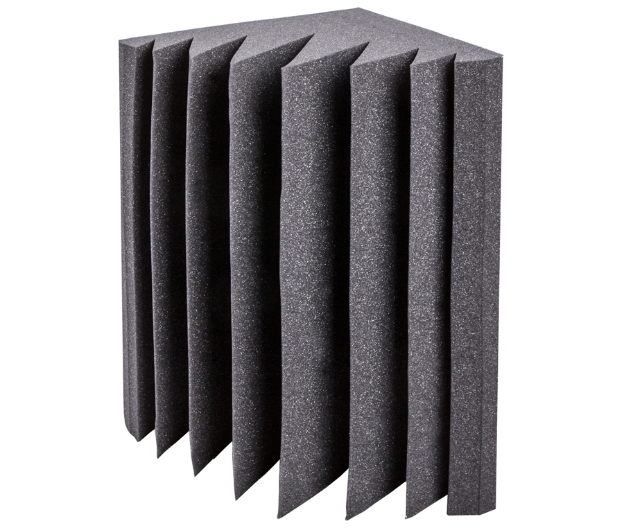

Завершает ансамбль квартет басовых ловушек в углах, которые призваны снизить комнатные резонансы на частотах ниже 100 Гц. Это могут быть готовые наборные модули из поролона высотой 1 метр, которые ставятся друг на друга до самого потолка во всех углах помещения. Стоимость одного блока российского производства, как на фото ниже, составляет от 650 рублей, то есть все четыре угла при высоте потолка 2,8 метра можно оборудовать ловушками примерно за 9000 рублей, с учетом клея. За такие же блоки из цветного поролона придется заплатить больше.

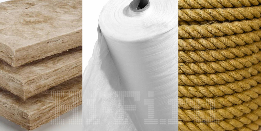

Альтернатива - эффективные, но весьма дорогие угловые ловушки «ЭхоКор БасЛ 250», либо самодельные конструкции – акустические колонны диаметром ~40 см, расположенные в углах комнаты с небольшим, 10-15 см, отступом от стен. Вариантов изготовления таких колонн множество. Один из них таков: в качестве сердцевины применяется пластиковая труба 20-25 см в диаметре, заполненная песком или дробью. Труба по кругу обертывается слоем шумоизоляции (минеральной ватой или, в крайнем случае, поролоном 50 мм), затем в один-два слоя плотно обматывается нетканым материалом, вроде того, что предлагается для теплиц и клумб. Это делается ради сохранения формы конструкции. Отделка колонны может выполняться из любого плотного материала с максимально крупным рельефом: толстым джутовым канатом, вертикальными или диагональными ламелями из дерева, треугольными в сечении брусками из твердого полиуретана (их можно изготовить из монтажной пены, залитой в формы, либо обточить пенопласт и окрасить). Ламели или бруски необходимо крепить к колонне вертикально и за ребро, чтобы профиль колонны стал походить на изображение солнца. Обратите внимание на рельеф поролоновой басовой ловушки - это ориентир. Главное, чтобы отделка не была сплошной: нужно оставить зазоры для прохождения звуковых волн вглубь колонны. Наконец, можно просто задрапировать колону тканью, если отделка ламелями или брусками кажется слишком сложной или эстетически неприемлемой. Однако такой вариант таит в себе риск: сделать колонну ровной довольно сложно, рельефная отделка помогает скрыть неровности, в отличие от ткани, и дополнительно выступает в роли рассеивателя звуковых волн. Конструкция крепится к полу и потолку.

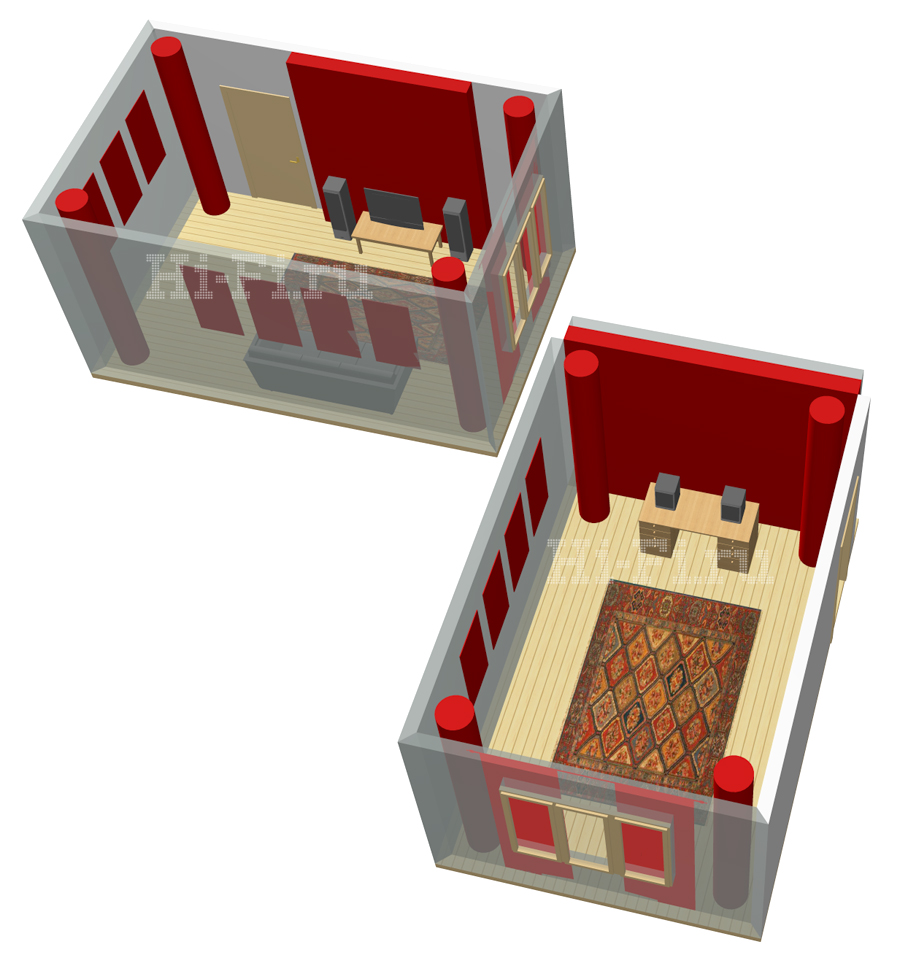

На кликабельных схемах красным цветом отмечены все элементы акустической коррекции помещения: стеновые акустические панели, звукогасящая фальш-стена за рабочим столом или напольной акустикой, а также вертикальные басовые ловушки (в виде колонн) в углах. Весь этот арсенал дополняют бытовые средства коррекции, такие как ковер, шторы и мягкая мебель. Подвесной акустический потолок подразумевается тоже, просто он не показан.
Альтернативный вид:
Еще раз уточним, что показанное на рендерах расположение элементов коррекции акустики помещения не является безальтернативным. В зависимости от площади и конфигурации комнаты, ее «акустическое» наполнение может меняться.
