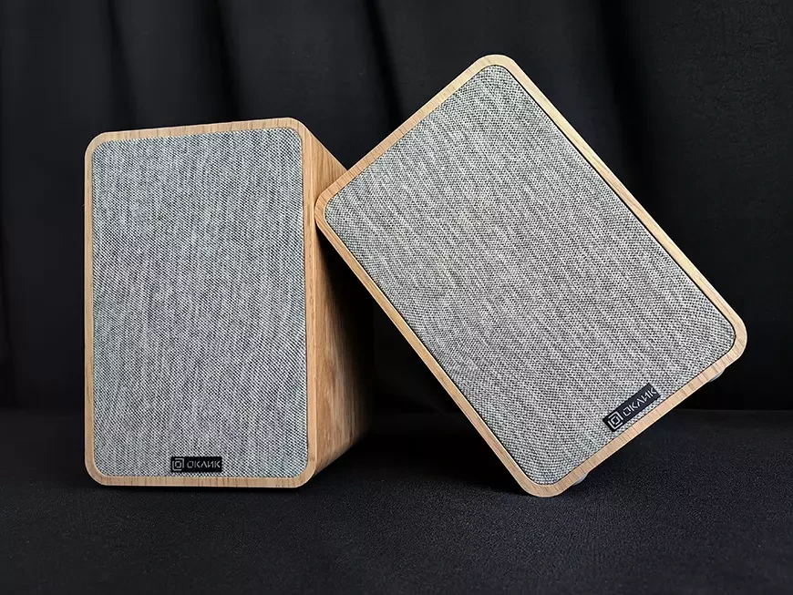

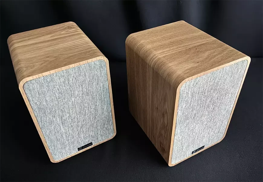

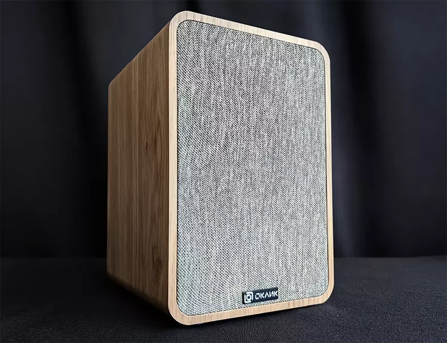

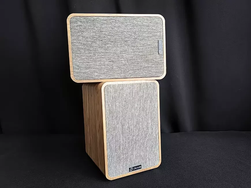

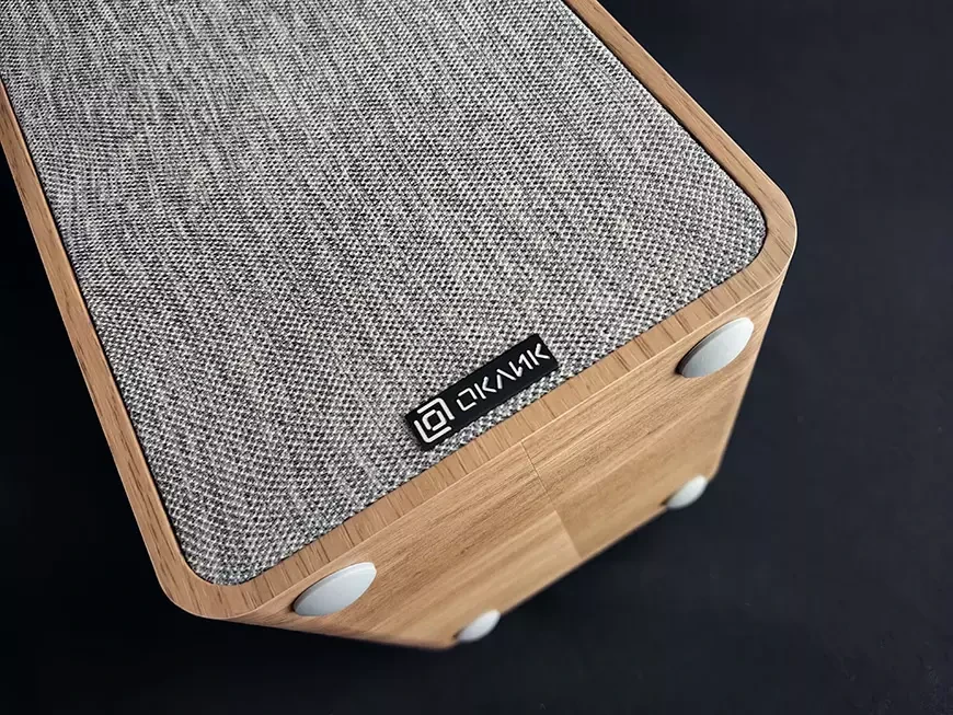

Как мы уже отметили, внешностью модель не обделена – выполненный из ДВП средней плотности (она же МДФ для поклонников англицизмов) корпус лишен прямых углов между боковыми, верхней и нижней панелями. Вся поверхность кабинета покрыта светлой виниловой пленкой, имитирующей натуральный древесный шпон. На нижней панели приклеены четыре резиновых полусферы, обеспечивающих надежное сцепление с поверхностью стола или стойки, а также некоторую механическую развязку. Габариты каждой АС составляют 150 х 224 х 190 мм, весит пара колонок 3,6 килограмма.

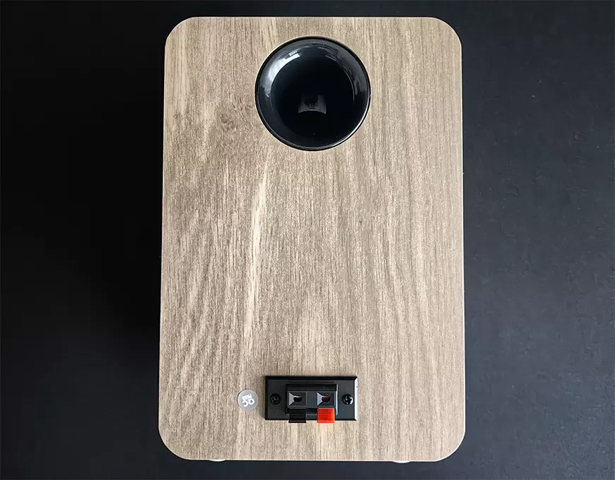

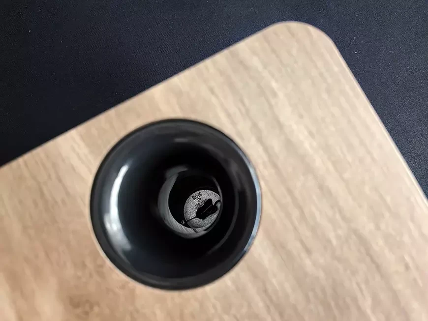

Передняя панель полностью закрыта несъемной защитной сеткой серого цвета, поэтому взглянуть на динамики у нас не получилось. Известно, что модель имеет двухполосную конструкцию, в каждой колонке установлены два динамических излучателя. Низкочастотный динамик имеет диаметр 101 мм, высокочастотный – 31 мм, его магнитную систему можно увидеть сквозь круглый порт фазоинвертора, находящийся в верхней части задней стенки.

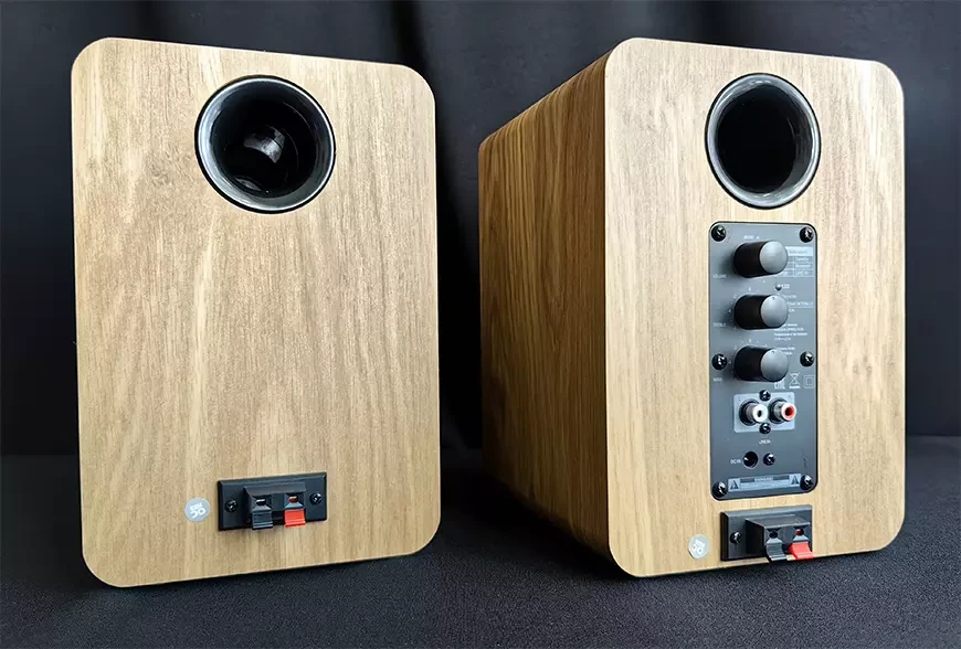

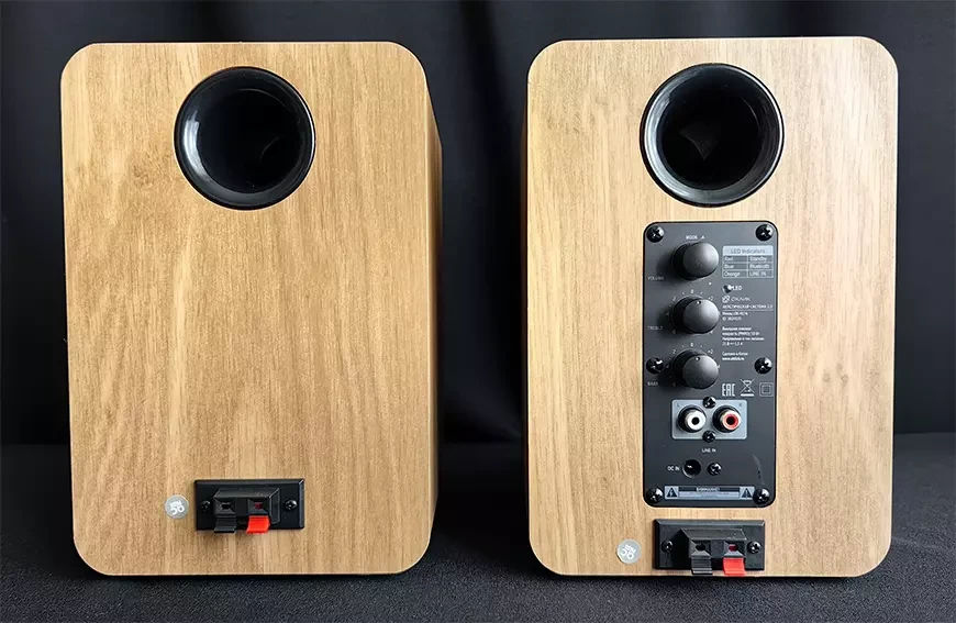

Модель построена по распространенной схеме, в которой вся электроника и органы управления сосредоточены в одной АС, вторая же получает высокоуровневый сигнал по акустическому кабелю. Таким образом, мы имеем дело не с полностью активной схемой, где разделение частотных полос происходит на уровне процессора, а с классическим сочетанием стереофонического усилителя мощности и пассивных кроссоверов.

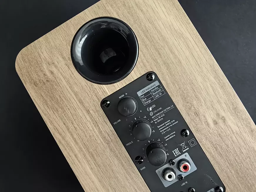

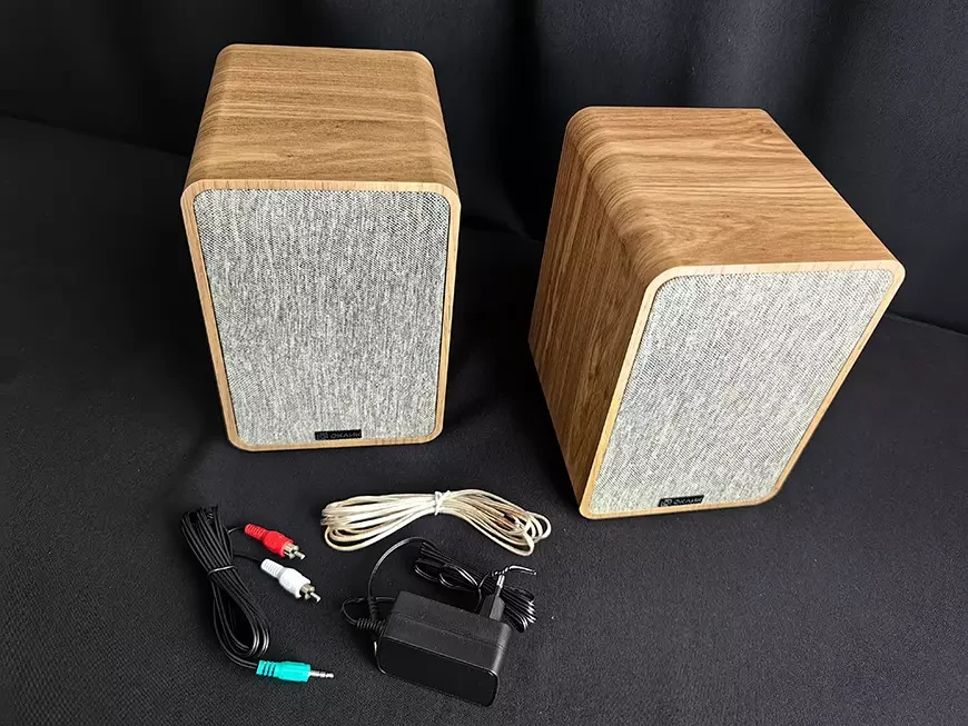

Коммутационная панель на задней стенке включает стереофонический аналоговый вход на разъемах RCA, а также разъем для подачи питания от сетевого адаптера на 21 В, входящего в комплект. С колонками поставляется аналоговый межблочный кабель 3,5 мм – 2 RCA и акустический кабель с зачищенными и лужеными концами длиной 2,5 метра. Для его подключения на каждой колонке предусмотрены двухполюсные пружинные зажимы. Органы управления включают общий регулятор громкости, совмещенный с переключателем входов, и регуляторы тембров по высоким и низким частотам. Светодиодный индикатор в верхней части панели разным цветом свечения обозначает статус колонки и активный в данный момент вход.
