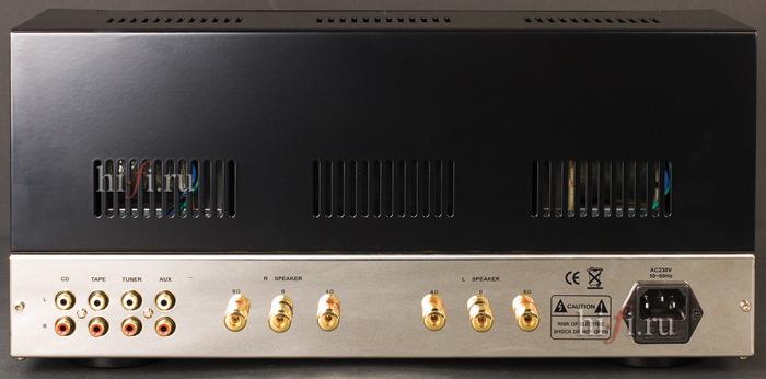

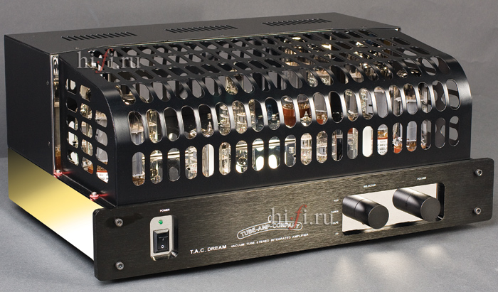

T.A.C. 34 Dream
Цена - 51 480 руб.
Если создатели назвали свою модель «мечтой», то это либо пафосный маркетинговый ход, либо нечто действительно серьезное. Учитывая, что родилась мечта в подразделении T.A.C. (Tube Amp Company) фирмы Vincent, известного немецкого производителя High End, есть все основания полагать, что T.A.C. 34 Dream — прибор, заслуживающий внимания
Дизайн прибора классический — а-ля хлебница. Какие только ласковые эпитеты не придумают наши соотечественники, хотя, конечно, внешнее сходство есть. На мощном шасси из металла возвышается монолитный корпус, чей фасад хромирован и отполирован до зеркального состояния, равно как и вся оставшаяся верхняя часть фундамента. Под кожухом находится дроссельно-трансформаторное хозяйство. А на свободную часть вынесен весь ламповый арсенал, закрытый металлической решеткой округлой формы. Лицевая сторона шасси украшена толстой плитой из фрезерованного алюминия, в которую интегрированы выключатель питания и расположенные в отдельном прямоугольном отсеке, тоже отделанном хромированным металлом, селектор входов и регулятор громкости. Последний имеет логарифмическую конструкцию. Черный металл и зеркальные поверхности контрастируют очень эффектно. Две тройки винтовых клемм для акустических кабелей допускают подключение АС с различным сопротивлением. Двухтактник T.A.C. 34 Dream в оконечном каскаде обслуживают четыре «елки» — пентода EL34. Предварительное усиление обеспечивают четыре двойных триода 6N3, поддерживающие противофазное напряжение. Еще хочется сказать о двух лампах 6Е2, которые называются «волшебным глазом». Это индикаторные приборы — уровень громкости отражается в них на полосках люминофора, светящихся бледно-изумрудным светом, и он пульсирует в такт пиковым значениям. Такие индикаторы были распространены в середине прошлого века. Весь внутренний монтаж усилителя выполнен классическим навесным методом, кроме единственной платы, на которой установлены керамические панели для ламп.
На прогрев устройства перед каждым прослушиванием лучше отвести чуть больше времени, чем рекомендуется в руководстве пользователя, но 10—15 минут будет вполне достаточно. Бытует мнение, что всякая лампа в аппаратуре дышит в силу своей специфики. Спешим успокоить: даже если прислонить ухо к динамику, никакого шума или фона вы не услышите, пусть регулятор громкости и будет выведен на максимум. Следующий балл в копилку положительных свойств приносит умение модели работать с абсолютно любыми жанрами. Послушать такой прибор действительно удается довольно редко. Он способен разрываться, кричать, испепелять все вокруг мощнейшими риффами буйствующих электрогитар, атаками в басовых секциях или канонадами ударных инструментов, сопровождающимися пронзительным вокалом. Но после смены носителя вдруг становится нежным, кротким и умиротворяющим, филигранно передает камерную классическую музыку, убаюкивает, релаксирует, донося до слушателя всю живую атмосферу элитного концертного зала, где исполняются заслуженные и признанные произведения прошедших веков. А какое раздолье для почитателей джаза, начинавших свое образование с регтаймов, новоорлеанских распевных баллад, госпела, свинга, бибопа и дальше познавших мейнстрим, музыку биг-бендов, королей джаз-рока и героев бродвейских мюзиклов. Если пришла пора для апгрейда вашей стереосистемы, не поленитесь, посетите аудиосалон и послушайте T.A.C. 34 Dream. Он отпускается без рецепта, так как не имеет никаких противопоказаний.

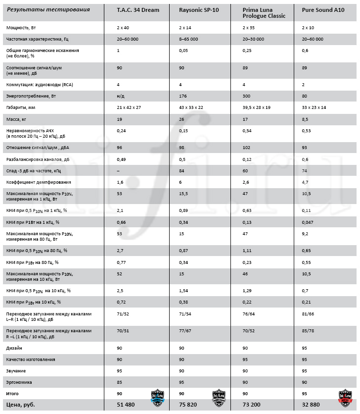

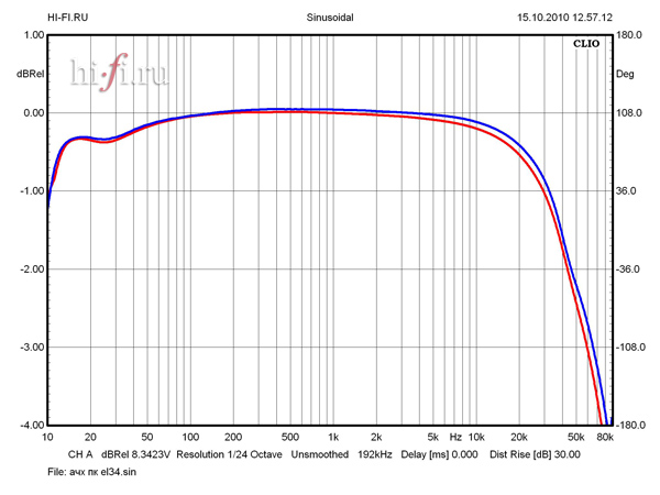

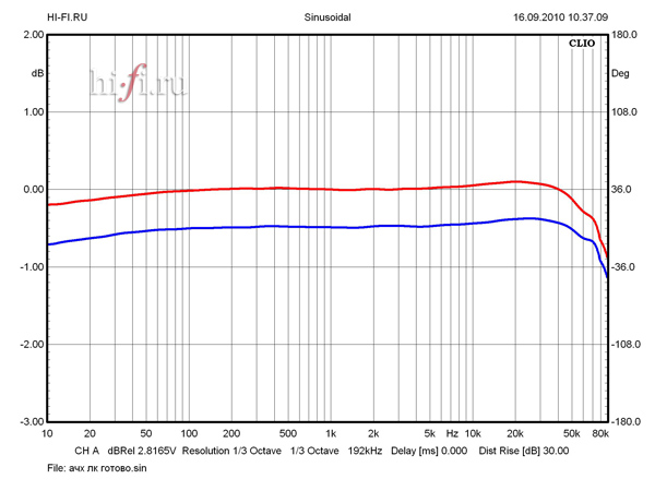

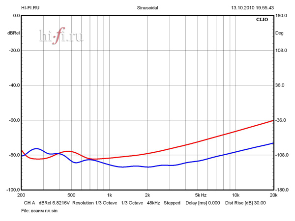

Результаты измерений
Неравномерность амплитудно-частотной характеристики усилителя T.A.C. 34 Dream (рис. 1) в звуковой полосе частот очень низкая — 0,24 дБ. В дальнейшем в надтональной области также не обнаруживается сильного спада, и полоса пропускания по уровню –3 дБ лежит, как нам видится, все же выше 100 кГц. Разбалансировка между каналами находится в пределах 0,5 дБ. Выходная мощность при уровне искажений 10% составляет 53 Вт на нагрузке 8 Ом. При выходной мощности усилителя менее 2 Вт коэффициент нелинейных искажений падает ниже 1%, а при 1 Вт принимает значение 0,66% (рис. 2). Соотношение сигнал/шум 96 дБА, продемонстрированное усилителем  T.A.C. 34 Dream, является хорошим показателем для ламповой техники. То же можно сказать и о величине взаимопроникновения сигналов между каналами — 52 дБ на частоте 10 кГц (рис. 3)..

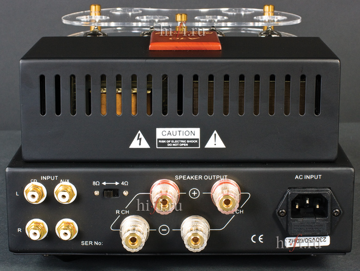

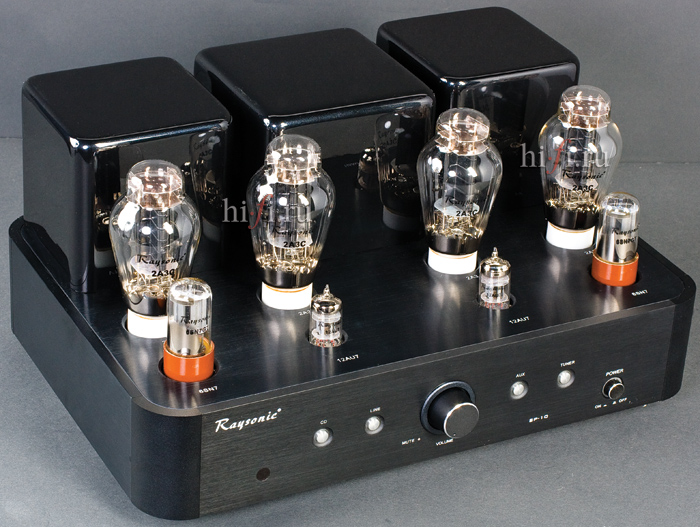

Raysonic SP-10
Цена - 75 820 руб.

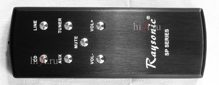

Усилитель Raysonic SP-10 — некий симбиоз ламповой винтажной техники и современных сервисных возможностей. Что ж, мы не считаем это нарушением традиций, напротив, разумный компромисс только приветствуется
Пусть пользователя не смущает наклейка, на которой указано, что прибор изготовлен в Китае. Штаб-квартира Raysonic находится в канадском Торонто, где в 2000 году компания и появилась на свет. Вся техника, собранная на территории Поднебесной, проходит строжайший контроль. Интересно, что за последние три года корпорация внедрила в производство прецизионные станки CNC (с числовым программным управлением) собственного изготовления. Давайте и мы познакомимся с представителем лампового семейства усилителей класса начального High End — моделью Raysonic SP-10.
Мощнейшее шасси из алюминия черного или серебристого цвета с закругленными краями держит на себе три надежных, тоже металлических кожуха кубической формы, под которыми покоятся мощные трансформаторы и дроссель. Перед ними, в ближней фаланге, стоят четыре push-pull-триода 2A3, работающие в выходном каскаде в классе А. Каждая лампа индивидуально подстроена под необходимые характеристики. Ближе к фасаду утоплено по два двойных триода 6SN7 и 12AU7 — они обеспечивают предварительное усиление. На лицевой стороне шасси расположены круглая ручка громкости с фиолетовой подсветкой во включенном состоянии, четыре кнопочки, активирующие входные стереопары, и справа сетевой выключатель. Коммутация, естественно, крайне проста, но винтовых клемм для акустических кабелей — по три на каждый канал, и колонки с сопротивлением 4 или 8 Ом необходимо подключать согласно маркировке. Апофеозом сервисных возможностей является управление аппаратом при помощи изящного пульта ДУ. Однако управление громкостью и селектором входов чисто механическое: в схему интегрированы электромоторчик и обычные реле.
Чем отличаются современные лампы, используемые в усилителях, так это почти полным отсутствием шума и предельно точным, детальным и динамичным воспроизведением музыкального материала. Что ж, очень хорошо, скажут многие. Отчасти действительно так, но любой завзятый аудиофил посетует на то, что с точки зрения саунда сегодняшние ламповые компоненты весьма близки к полупроводниковым собратьям, а тогда зачем весь этот сыр-бор? Винтажная техника или уникальные творения самодельщиков зачастую капризны, несовершенны, иногда шумят, но они более живые, чем новоделы. А это и является основой его величества аналогового звука. Однако не будем разочаровывать потенциальных покупателей. Саунд у Raysonic SP-10 в любом случае аналоговый. Если усиление записей на CD не дает очень стойкого и заметного утепляющего эффекта, то использование этого прибора с виниловой вертушкой, да еще при наличии большой коллекции классики, будь то классика рока или барокко, абсолютно оправданно. Аппарат не только передает все уникальные нюансы музыкальных композиций, но и воспроизводит старые, не очень совершенные фонограммы более свежо, реалистично и натурально — и все это без участия какого-либо ремастеринга. Raysonic SP-10, к слову, жанрово универсален. Если у вас сохранилась обширная коллекция альбомов, выпущенных «Мелодией» или Deutsche Grammophon, либо полное собрание сочинений The Beatles, Led Zeppelin или даже Metallica, то усилитель без труда передаст вам как весь драматизм, виртуозность камерных стилей, так и энергетику и драйв современной музыки.

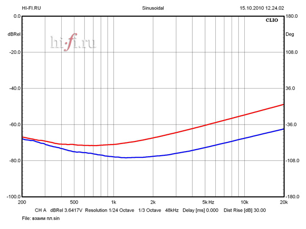

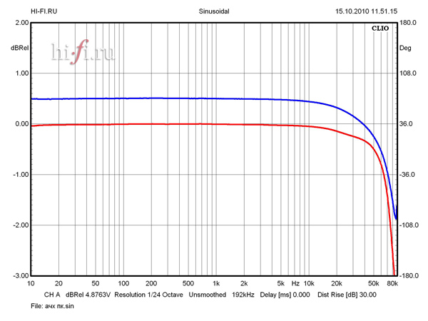

Мощные выходные трансформаторы усилителя Raysonic SP-10 обеспечивают превосходную линейность амплитудно-частотной характеристики — неравномерность в диапазоне от 20 Гц до 20 кГц не превышает 0,15 дБ. Причем на низкочастотном участке она практически отсутствует (рис. 1). Спад характеристики в –3 дБ наблюдается лишь на частоте 84 кГц. Максимальная выходная мощность усилителя не зависит от частоты сигнала и при нагрузке 8 Ом составляет 15 Вт. Очень показательно ведут себя графики соотношения мощности и нелинейных искажений при различной частоте сигнала. Коэффициент демпфирования выше, чем у остальных участников подборки, и равен 6.  Проникновение сигналов между каналами может быть ниже 60 дБ на высокочастотном участке (рис. 3).

Плюсы: возможность использования пульта ДУ, приятный дизайн, точный, детальный и динамичный звук
Минусы: нет защитного кожуха для ламп, не слишком теплый саунд при воспроизведении CD

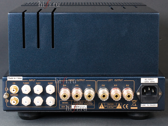

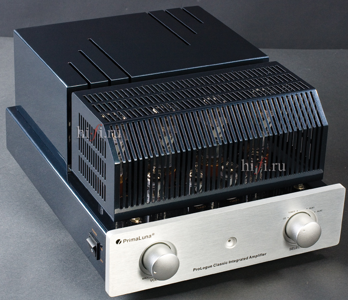

PrimaLuna ProLogue Classic
Цена - 73 200 руб.
Представляемый на суд слушателей очередной представитель европейской ламповой школы является, на наш взгляд, образчиком некоей золотой середины, где соотношение цены, качества и звука говорит в пользу выбора этой модели
На этот раз речь идет о голландской компании PrimaLuna, которую в 2005 году создал конструктор Херман Ван ден Дунген (Herman Van den Dungen). Основная продукция — ламповые усилители класса High End. Однако ценовая политика фирмы такова, что ее технику могут покупать не только состоятельные эстеты, но и рядовые любители качественного звука. Этим обусловлено то, что усилители собираются  в Китае.
Дизайн PrimaLuna ProLogue Classic можно назвать классическим для современных двухтактников открытого типа. Мощное металлическое шасси и возвышающийся на задней его половине металлический же кожух, который закрывает трансформаторное хозяйство, ювелирно обработаны фрезой и обильно покрыты добротным темным лаком. В передней половине в два ряда стоят лампы — четыре мощных пентода EL-34, которые при желании можно поменять на КТ88. Для этого справа по корпусу находится переключатель, позволяющий совершать данную манипуляцию. Но это уже для эстетов, предпочитающих звук определенной лампы… Довершают это великолепие пара  двойных триодов 12AX7 и еще пара двойных триодов 12AU7. Этот набор позволяет получить мощность 2 х 35 Вт, независимо от типа выходных ламп, при довольно низком коэффициенте гармонических искажений. В данной модели применены некоторые фирменные технологии. Например, Adaptive AutoBias калибрует лампы в рабочем режиме и не допускает искажений, а внедренная схема SoftStart предотвращает броски питания при включении усилителя, что сильно влияет на долговечность ламп. Поставщики отменных конденсаторов, установленных в PrimaLuna ProLogue Classic, — компании Nichicon и Realcap. Как и в большинстве случаев, при сборке усилителя использован надежный навесной монтаж, а гнездами для ламп служат термоустойчивые керамические панели. На фасаде расположились две круглые ручки: селектор входов и регулятор громкости. Механизмы этих двух надежных манипуляторов изготовлены на производственных мощностях известного концерна Alps. Для защиты ламп от внешних физических воздействий, а также в целях безопасности самих пользователей их отсек закрывается мощной алюминиевой крышкой с множеством больших вентиляционных отверстий. Защита, впрочем, легко снимается, если, например, надо очистить колбы ламп от пыли, что тоже важно. Акустические кабели от колонок с разным сопротивлением необходимо подключать к винтовым клеммам производства WBT согласно маркировке.
И снова мы отмечаем определенный компромисс, который заложен в качество саунда. Человеку, привыкшему слушать цифровые носители, после перехода к аналоговым записям может показаться, что звук стал слишком мягкий, теплый. Потому при первом прослушивании PrimaLuna ProLogue Classic мы были приятно удивлены. Динамика, детальность и точность, присущие добротному транзисторному усилителю, в полной мере раскрылись в зучании PrimaLuna ProLogue Classic. К тому же усилитель обладает достаточной мощностью и практически бесшумен, что говорит о качестве элементной базы, в первую очередь выходных трансформаторов. Возможно, многим придется по нраву дизайнерская сторона приобретения, и им не надо привыкать к другому звуку, ну а настоящий аудиофил захочет поэкспериментировать, что тоже оправданно. В нашем тесте без этого не обошлось. Виниловые пластинки заиграли более эмоционально, обнажив аналоговый шарм. Добавьте ламповый фонокорректор, и вы забудете о времени. Говоря о конкретных заслугах, мы похвалим PrimaLuna ProLogue Classic за глубокий и волнующий бас и на редкость чистую середину.

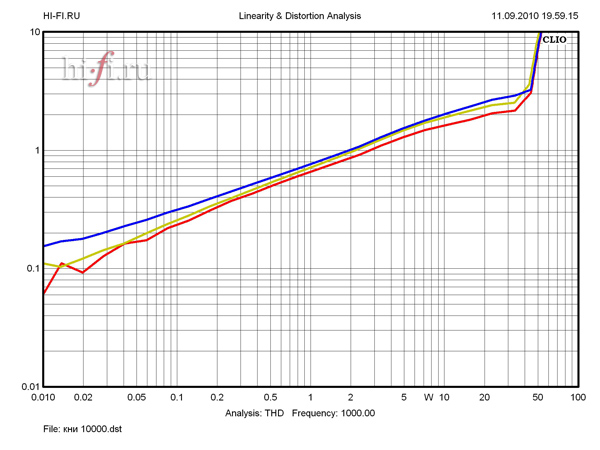

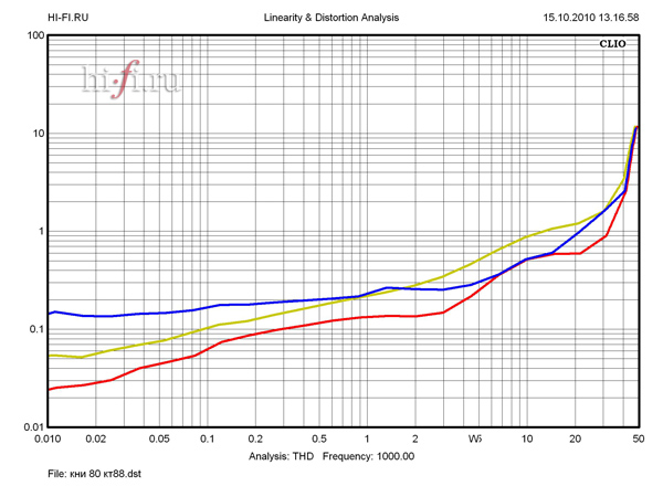

Имея габариты Pure Sound A10 и вес Raysonic SP-10, этот аппарат в несколько раз превосходит обоих конкурентов по выходной мощности. При уровне нелинейных искажений в 10% PrimaLuna ProLogue Classic готов отдать 47 Вт на 8-омную нагрузку практически во всей полосе звуковых частот (рис. 2). Следует отметить большое отношение сигнал/шум, составляющее 102 дБА, и очень низкую разбалансированность каналов, которая не превышает 0,12 дБ, и то лишь  на высоких частотах. В области низких и средних частот это значение составляет сотые доли децибела. Проигрывает он по ширине полосы пропускания (60 кГц, –3 дБ) и невысокому значению коэффициента демпфирования (2,6 при 8 Ом). Ослабление проникновения сигнала между каналами в ВЧ-диапазоне снижается ниже 60 дБ (52 дБ на 10 кГц) (рис. 3).

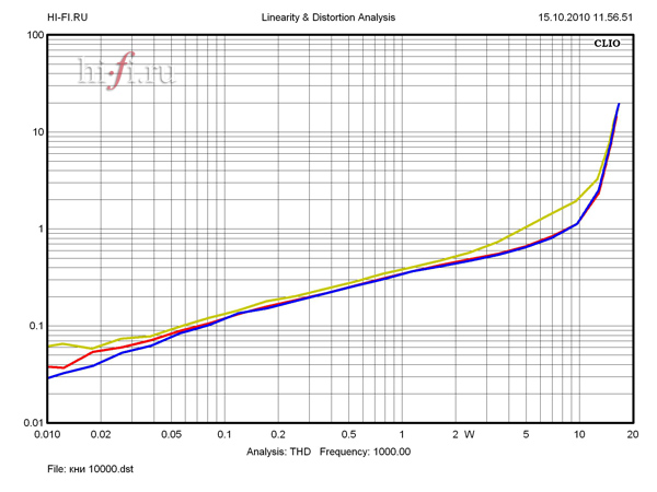

Обладатель самой скромной по сравнению с остальными участниками теста максимальной выходной мощности, составляющей 10,5 Вт при 10% КНИ, компенсирует это очень низким уровнем искажений в высокочастотной и особенно среднечастотной области звукового диапазона. Так, при 1 Вт на частоте 1 кГц уровень нелинейных искажений усилителя Pure Sound A10 составляет лишь 0,047% (рис. 2). В области баса обнаруживается нехватка мощности выходных трансформаторов — отсюда спад АЧХ и рост искажений (рис. 1). Исходя из этого, данный усилитель, как нам кажется, будет хорош с небольшими высокочувствительными полочными мониторами. Коэффициент демпфирования равен 4,7. Взаимопроникновение между каналами не опускается ниже 60 дБ вплоть до 20 кГц (рис. 3).

Вот и закончилось наше небольшое соревнование, в котором участвовали довольно необычные для нынешнего времени, еще недавно архаичные модели ламповых усилителей. Напомним, что состязались так называемые новоделы. Ведь не секрет, что помимо них популярностью в среде аудиофилов пользуются винтажные раритеты, прекрасно сохранившиеся до наших дней и отлично работающие, а также огромное число самодельных шедевров, которые порой звучат на голову лучше, чем самые дорогие серийные устройства. Но вернемся к нашим соискателям. Все они показали свою состоятельность, отлично справились с большей частью предложенного материала и не ударили в грязь лицом. Конечно, нельзя не отметить, что в их звучании можно распознать влияние современности, особенно при работе с цифровыми носителями, проявляющееся в виде увеличенной динамики, точности, высокой детальности, иногда сухости, минимума необходимого аналогового тепла и прочих субъективных свойств, присущих ламповой технике. Разумеется, мы не утверждаем, что это плохо. Просто аналоговый тракт подра­зумевает несколько иную энергетику, отличную от той, что заложена в цифровых схемах. Поэтому наш тест и проходил в два этапа: в роли источников выступали и проигрыватель компакт-дисков, и проигрыватель грампластинок. И вот тут, к чести наших участников, можно сказать, что в сложных, рельефных местах виниловых записей они раскрыли свой аналоговый потенциал в большей мере, чем в работе пусть и с очень популярным, но цифровым носителем. У кого-то это проявилось заметнее, у кого-то послабее, что и повлияло на окончательную оценку и общий итог тестирования. Плюс, конечно, учитывались некоторые другие нюансы, касающиеся дизайна, эргономики и цены.
На почетное первое место мы определяем замечательный британский усилитель Pure Sound A10 — за самый теплый и проникновенный аналоговый звук, обладающий неповторимым шармом. Рекомендацию редакции получает модель T.A.C. 34 Dream, созданная подразделением немецкого концерна Vincent, — за качество, в высшей степени комфортный саунд, отсутствие минусов. А выбором редактора стал хотя и самый дорогой в тесте, но выделяющийся отличной эргономикой и эмоциональным, качественным звуком аппарат. Это представитель Канады — Raysonic SP-10.
