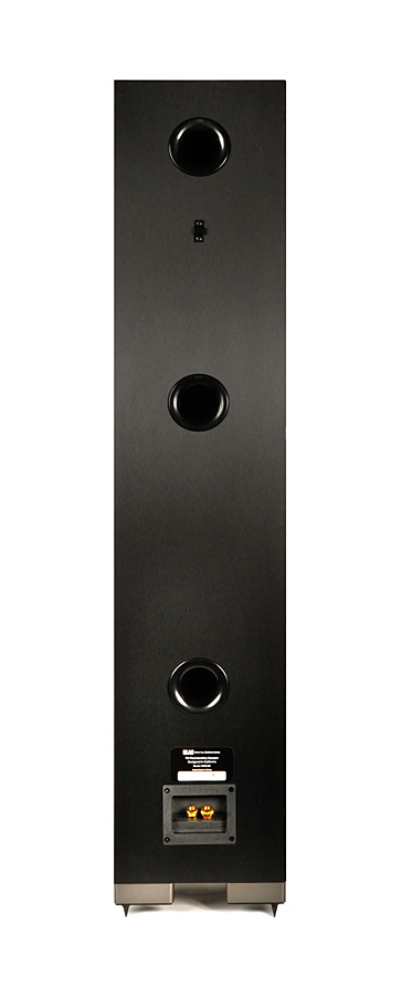

Данные трехполосные напольные колонки являются самыми солидными представителями линейки Debut. Уже при извлечении из упаковки обращаешь внимание на не самый маленький вес : 21 килограмм, это весьма внушительно для бюджетных колонок. С точки зрения дизайна здесь все строго и прямоугольно – традиционные столбики с выведенными на заднюю панель тремя портами фазоинвертора. Корпус из МДФ отделан виниловой пленкой оригинальной текстуры, а внутри использованы стяжки для снижения уровня вибраций.

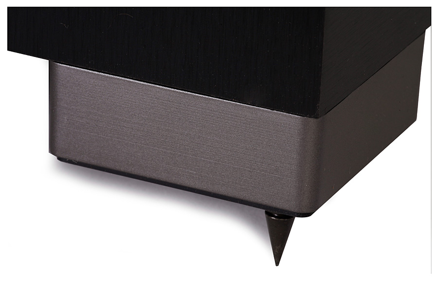

На днище есть четыре трапециевидных ножки с резиновым покрытием, в них также предусмотрены отверстия для крепления комплектных регулируемых шипов. Аккуратные пылезащитные сетки прикрывают верхние три четверти передней панели. Словом, все предсказуемо и не вызывает вопросов. А вот динамики, использованные в модели, это уже совсем другой разговор.

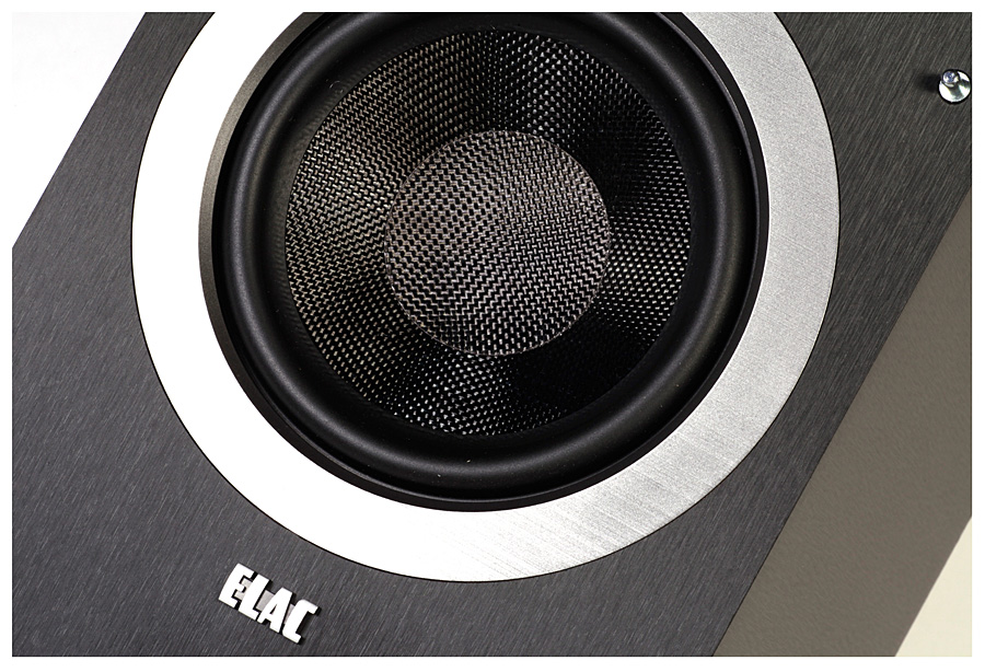

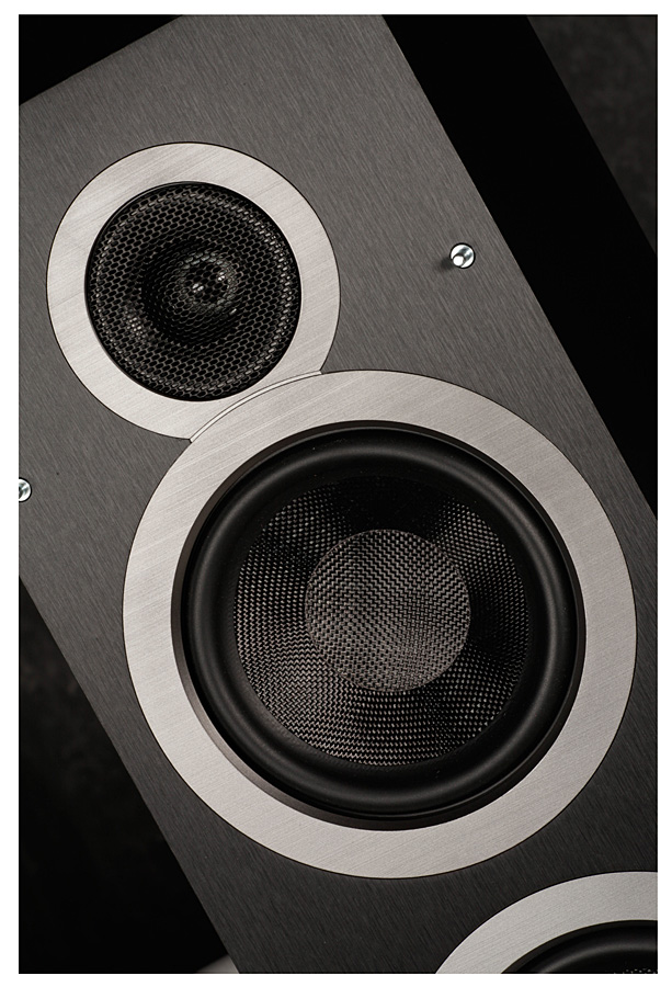

Обычно в своих творениях Эндрю использует только специально разработанные для них динамические головки, и его новое детище не стало исключением. В серии Debut применены средне и низкочастотные динамики с диффузорами из плетеного арамидного волокна, чего не встретишь в колонках начального уровня. Они обещают высокий уровень перегрузочной способности и низкие искажения. Для озвучивания высокочастотного диапазона использованы пищалки с невесомым тканевым куполом, тщательно скрытыми от любопытных глаз и пальцев несъемными решетками. Твитеры нагружены на небольшой рупор-волновод, способствующий повышению равномерности диаграммы направленности на ВЧ. Место крепления корзин к передней панели закрыто пластиковыми накладками, имитирующими алюминий. Чувствительность не слишком высока - 87 дБ, частоты раздела полос установлены на 3000 и 100 Гц (!), что, кстати, весьма необычно для акустических систем такого уровня и формата.

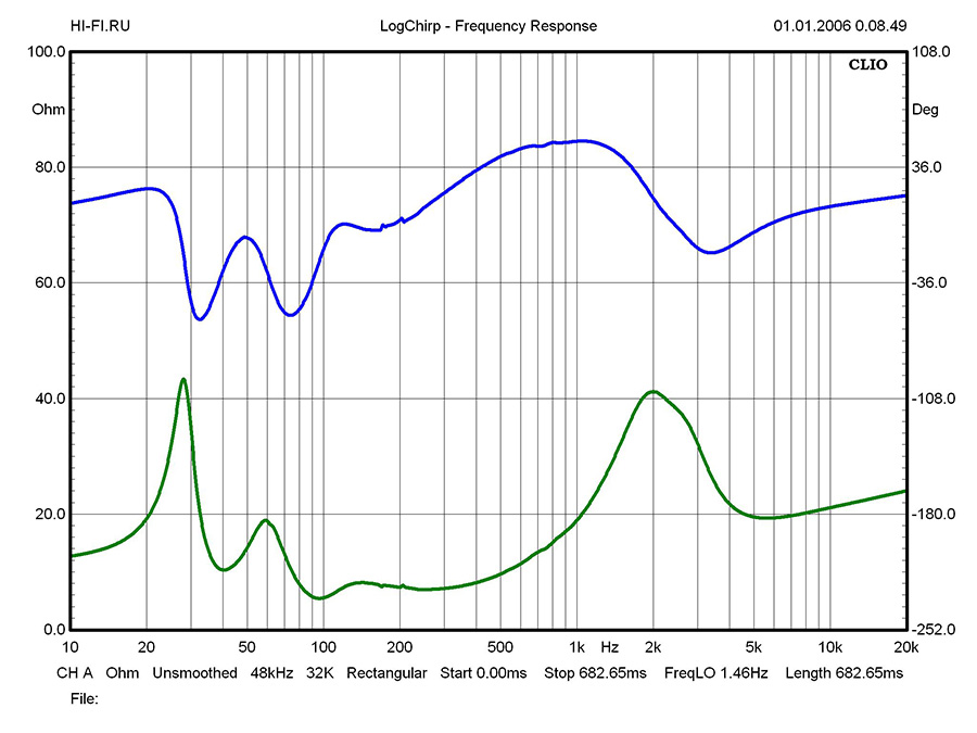

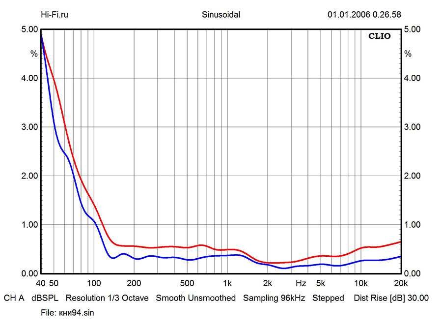

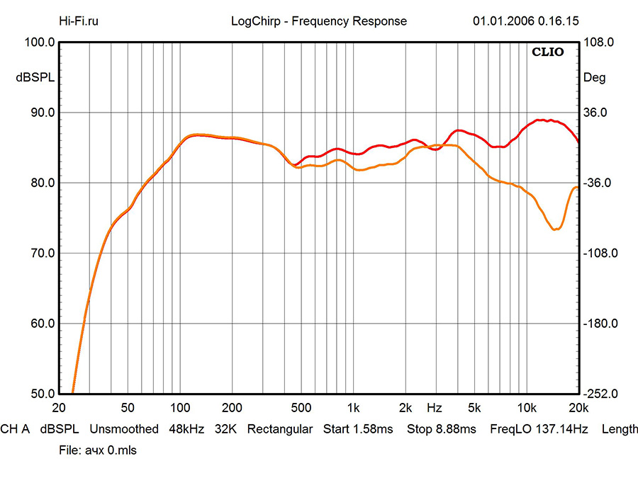

Частотные искажения акустики ELAC Debut F6 характеризуются как умеренные. Неравномерность АЧХ в диапазоне средних частот находится в пределах +\- 1,5 дБ. В высокочастотном диапазоне показатель еще меньше (+/- 1.1 дБ), но здесь наблюдается незначительный положительный дисбаланс, который, впрочем, легко устраним отворотом АС от слушателя (рис. 2). Чувствительность системы при подведенной мощности 1 Вт составляет 86 дБ. Расчетное значение нижней граничной частоты по уровню -10 дБ расположилось на отметке 50 Гц. Поведение модуля импеданса и фазы электрического сигнала малостабильное (рис. 1). Максимальное значение входного сопротивления достигает 43,4 Ом. Минимальное значение этого параметра, не опускается ниже 5,4 Ом, поэтому акустика без проблем сработается с любым современным транзисторным усилителем. Акустика не вносит в исходный сигнал сколь либо значимых искажений, даже при высокой громкости в широкой полосе рабочих частот (рис. 3 для 88 и 94 дБ). Значение КНИ при среднем уровне звукового давления (88 dBSPL\1 м) в интервале частот от 100 Гц до 10 кГц составляет – 0,31%.

Неравномерность в полосе 160—1200 Гц, ±, дБ 1,5
Неравномерность в полосе 1200—10 000 Гц, ±, дБ 1,1
Средний КНИ в полосе 100 Гц — 10 кГц (88 дБ / 1 м), % 0,31
Значение КНИ на 1 кГц, % 0,37
Максимальное входное сопротивление, Ом (частота, Гц) 43,4 (28)
Минимальное входное сопротивление, Ом (частота, Гц) 5,4 (96)
Среднее входное сопротивление, Ом 17,7
Нижняя граничная частота (–3 / –6 / –10 дБ), Гц 83 / 64 / 50
